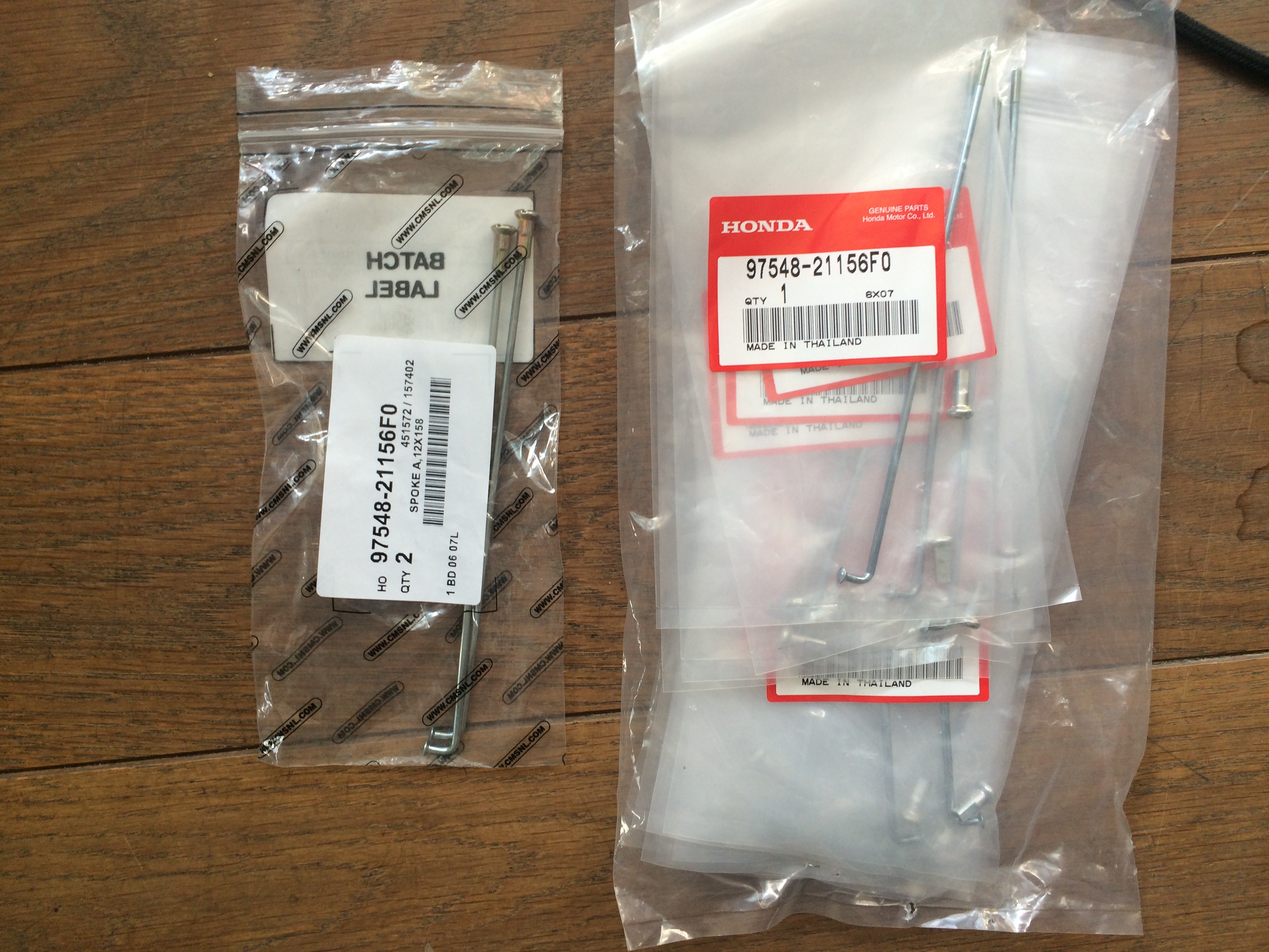

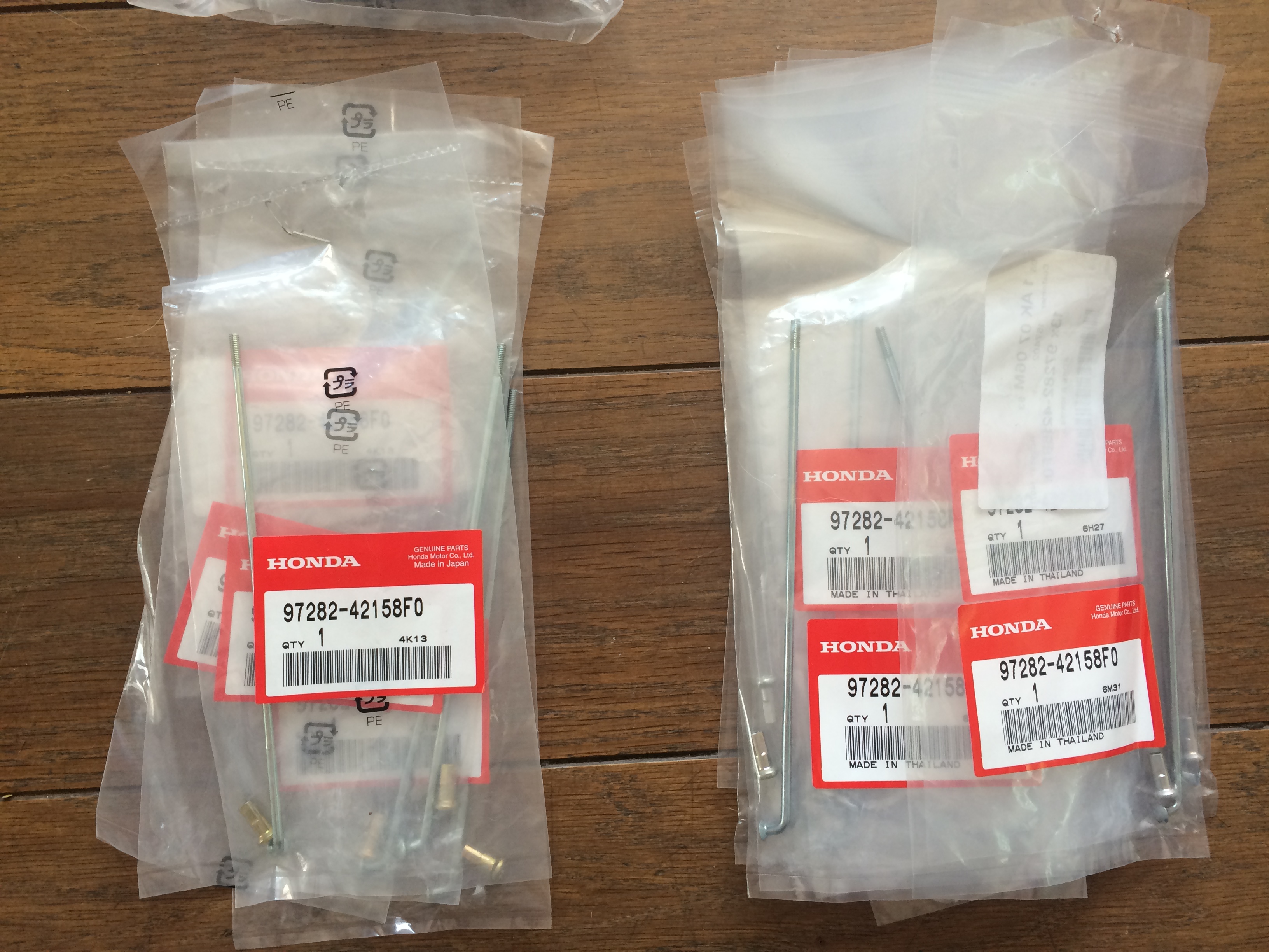

hallo, gisteren de meeste onderdelen al binnen gekregen (de rest word eind aug nageleverd) blijft altijd leuk om nieuwe onderdelen binnen te krijgen maar zoveel en dan ook nog eens origineel is al helemaal geweldig natuurlijk...! nou zaten ik en mijn pa wel met wat vragen over de spaken zie foto's... je hebt A & B spaken en die weer in 2 maten maar zoals je ziet op de foto's ook met goud en zilverkleurige nippels. Hoort dat? heeft dat temaken met oude voorraad en nieuw geproduceerde?

Is inderdaad oude en nieuwe voorraad. Mijn tip zou zijn om alle verzinkte delen (oud en nieuw) na opbouw en controle dat je alles hebt los te schroeven en alles in 1 keer opnieuw laat verzinken (kost 30,- per emmer aan spul) en als je dit galvanisch laat doen als glans-verzonken krijg je het perfect terug.

verzinken lijkt mij inderdaad een perfect plan alleen hoe herken ik de A/B spaken?
Berichten: 5566
Re: 'restauratie' Honda cl50
Aan de manier waarop de kop gebogen is. Binnenspaken zijn anders gebogen dan de buitenspaken.

oke, en de lengte zou de spaker daar onderscheid in kunnen maken?

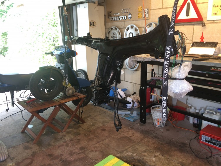

vandaag "officieel" begonnen aan de opbouw. draadboom en luchtfilter gelegd, flink met tectyl gespoten, bussen van de achterbrug hadden we er al uitgehaald voor het poederen en vandaag nieuwe bussen erin geperst wat gingen die dingen stroef uiteindelijk zelf een "pers gemaakt van m8 bouten en ringen" toen met veel moeite ze erin gekregen, de bout voor de achterbrug met name de kop moeten we even mooi polijsten vandaar dat hij er nog niet in zit...! er zit nu voor de steun een oude schokbreker op. De nieuwe (kitaco) worden eind aug geleverd.
Besloten om de spaken te verchromen.
