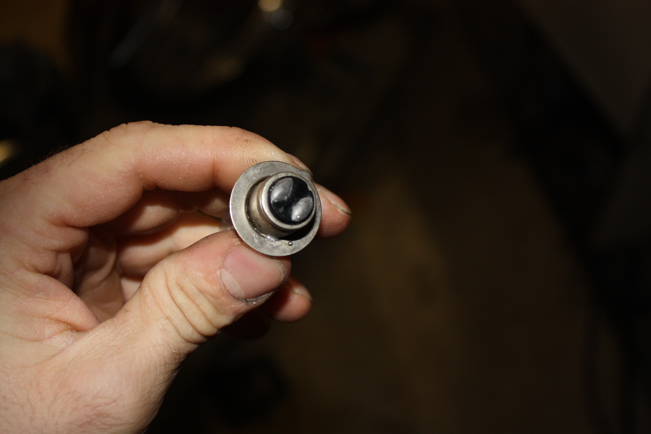

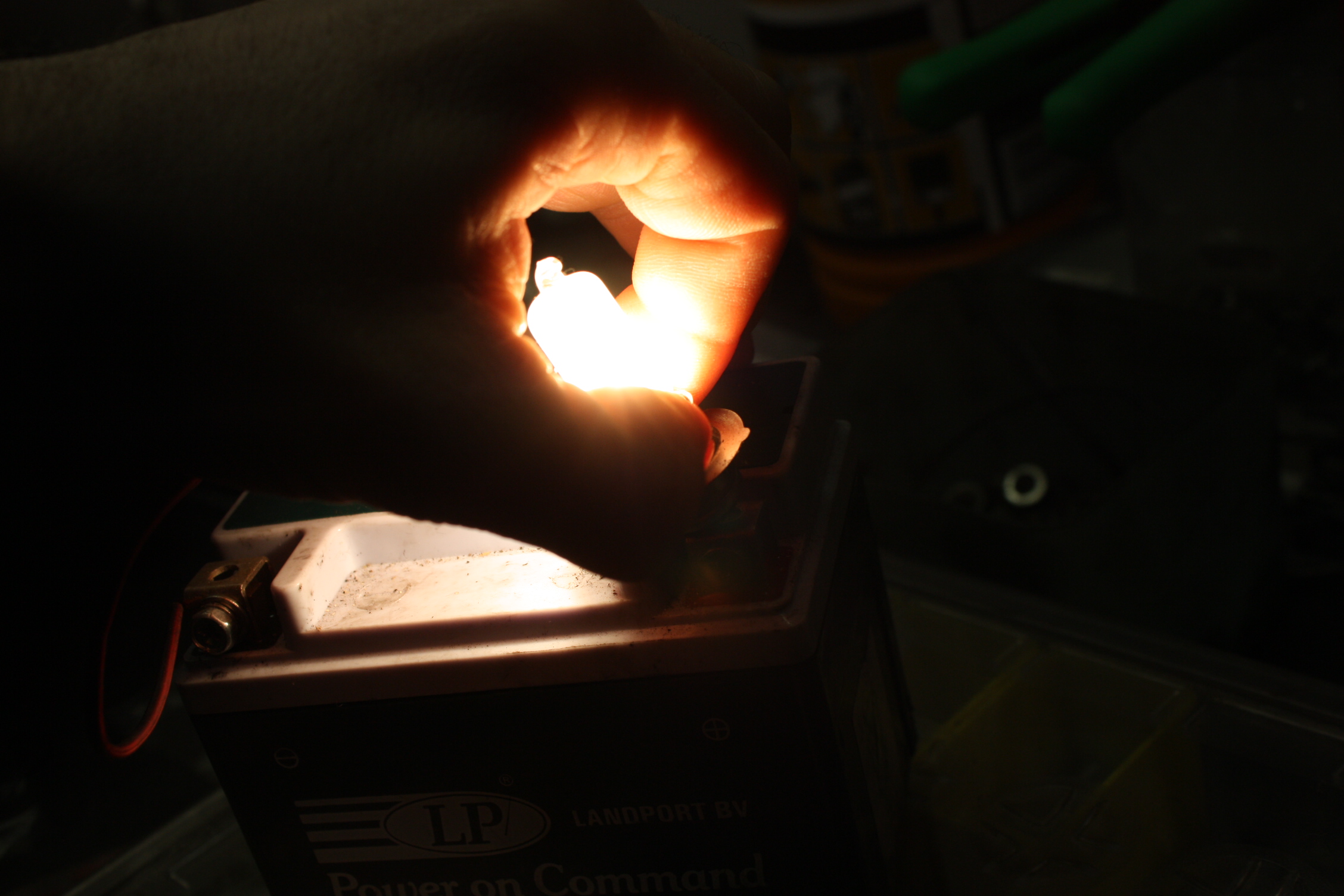

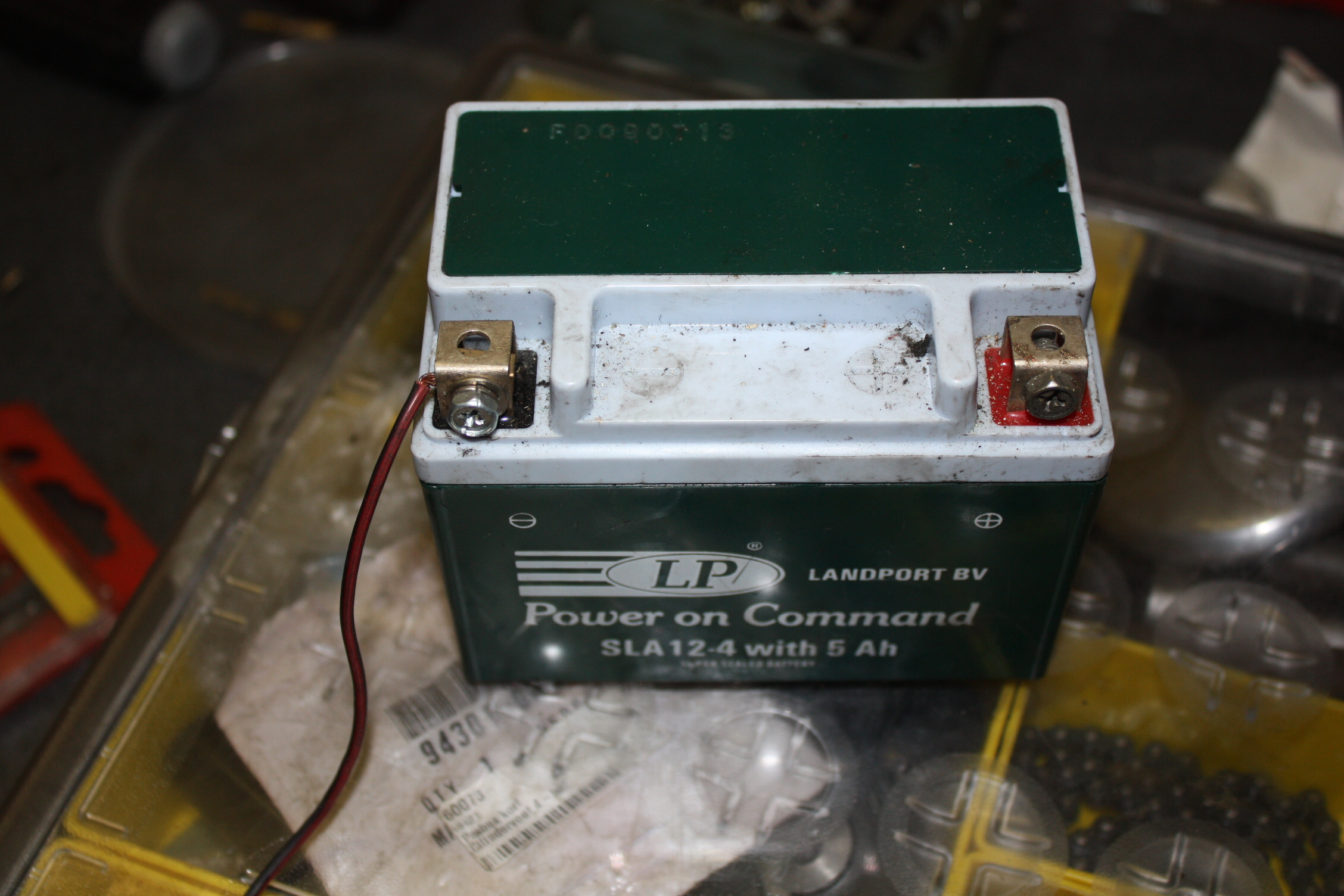

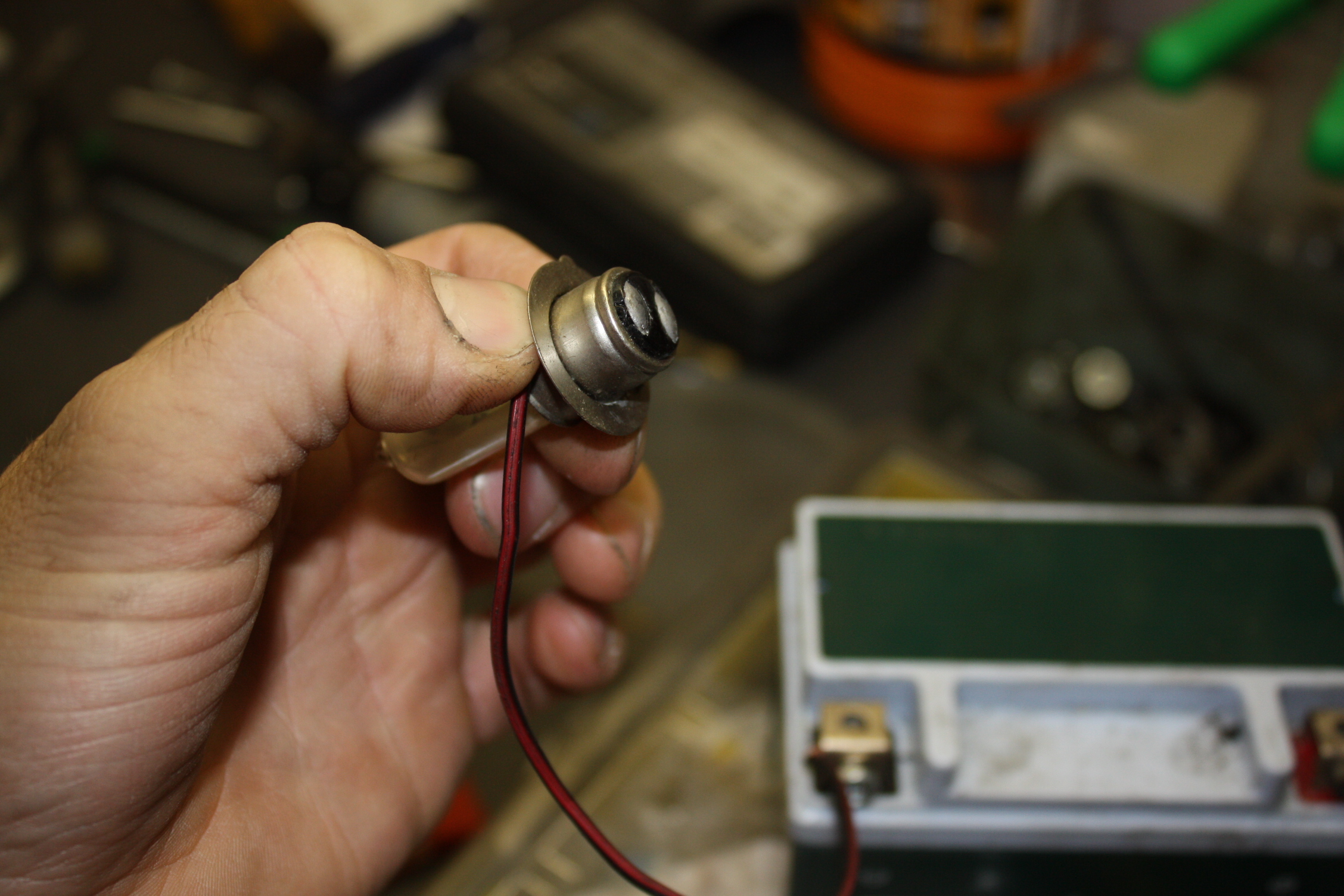

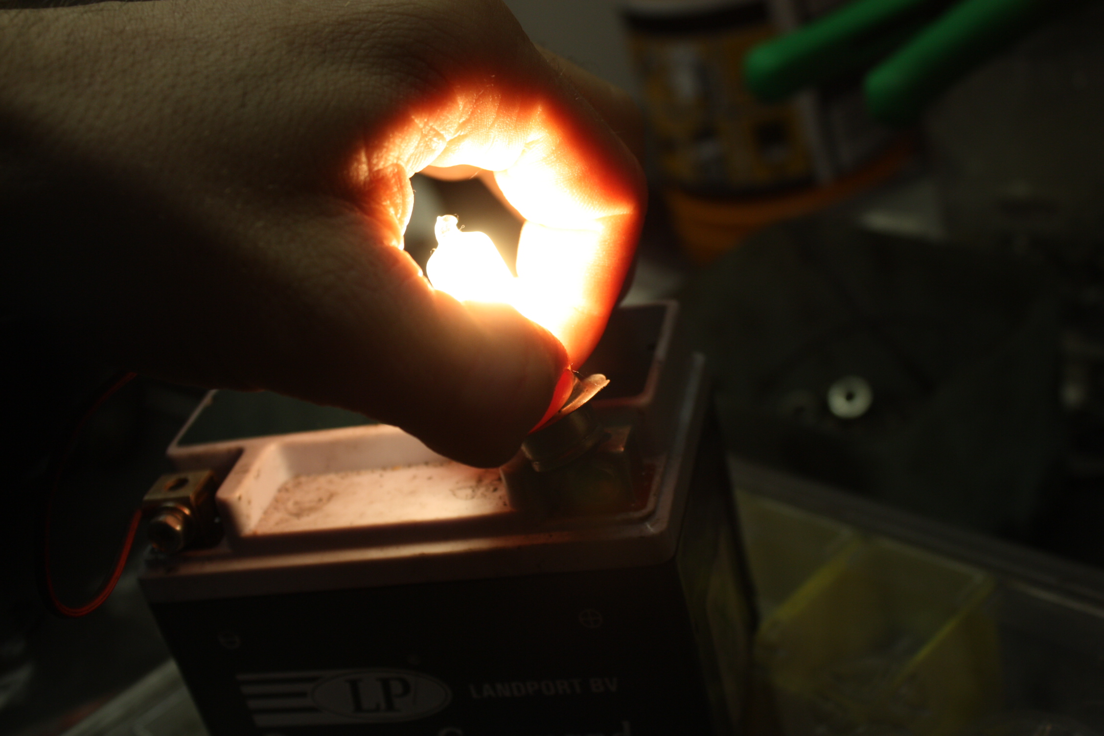

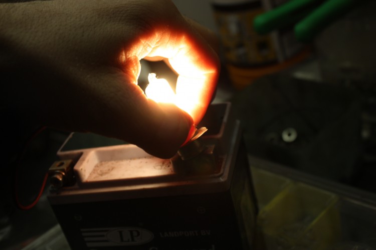

Men nemen:
Een accu met daaraan een draadje(aan de min). Je kan ook gewoon de accu gebruiken die in de brommer zit en daar een draadje aan knopen/draaien.
Hier heb ik een duplo lampje gepakt. Die herken je aan 2 gloeidraden en aan de 2 polen.
Houdt het draadje tegen de zijkant
Houdt de ene pol tegen de + van de accu
Nu de ander
Lampje is goed
Nu de ander
Lampje is goed
