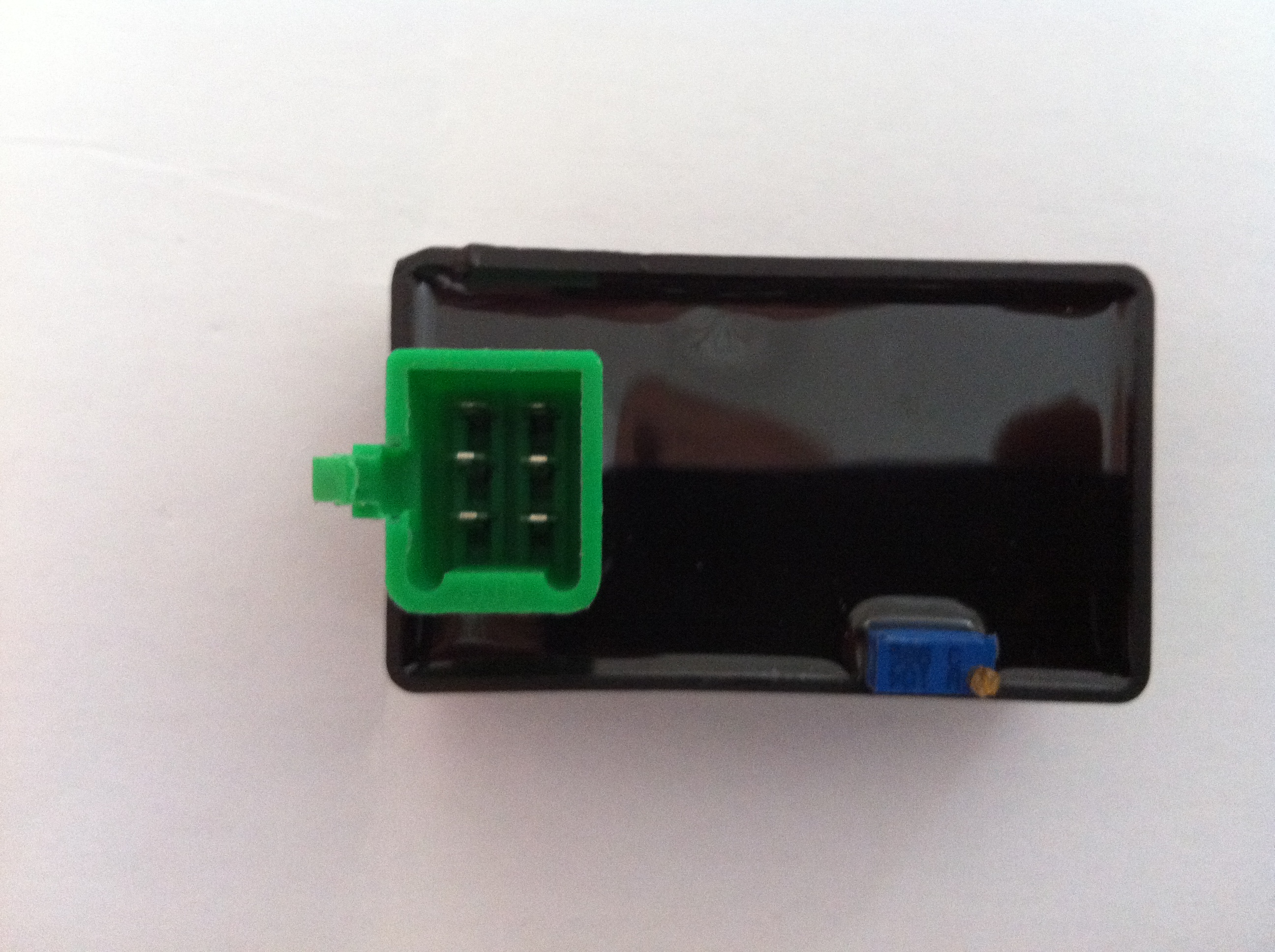

Afgelopen vrijdag toch maar de cdi besteld om te kijken of het wat is.
Gister binnen gekregen alleen deze cdi heeft 6 aansluitingen ipv de 5 die wij allemaal gebruiken
Ik hoopte eigenlijk dat het een loos pennetje was maar helaas.
Net even de cdi er op gezet en geen vonk.
Het 6e pennetje zal dus toch ergens voor dienen.
Weet iemand er toevallig op wat dat pennetje aangesloten moet/kan worden?
Ben er ondertussen wel achter dat het een cdi is voor de Chinese GY6 blokjes maar ben nog geen nuttig schema tegen gekomen.
Type aanduiding voor de cdi is:CDI-GY6J
Groetjes Ilja

ori honda cdi's hebben 6 pennen (4+2) even in een schema kijken wat daar allemaal aan hangt.
- robertsp
- Berichten: 1954
- Bezit: C50, CD50, Amigo
- Locatie: Zoetermeer
Re: Ervaringen met een regelbare CDI?
http://www.mopedarmy.com/wiki/Hobbit_CDI_Wiring
Probeer de stekkertjes een zo om te wisselen? En het tussenschotje van de 4+2 maar weg te denken.
Als je een multimeter hebt kun je ook even de verbinding tussen die twee pinnen linksonder meten..Indien alletwee ground zouden ze wel kortsluiting moeten meten.

Daarnet nog even lekker aan de hobby geweest.
Eerst een nieuw remschakelaartje bij de voorrem gedaan en een nieuwe knipperlicht relais er in gezet en alle knipperlicht bolletje hebben het zelfde wattage.
Daarna snoertjes gemaakt om de cdi volgens het schema van het linkje aan te sluiten.
Ook meteen even gemeten of die twee pinnetje inderdaad massa waren en ze stonden inderdaad met elkaar in contact.
Maar helaas nadat ik alles goed had aangesloten,geen vonk.
Heb toen alles nog even goed nagelopen en de draden nog voor de zekerheid doorgemeten maar alles was goed.
Er zal toch nog ergens iets zijn wat anders moet zitten of zijn waardoor de cdi niet werkt.
Ga kijken of ik daar achter kan komen en anders is het helaas pindakaas en gaat de cdi marktplaats op.
En zo weer naar werk met de ss en ik ben ook heel benieuwd wat het halogeen licht vanavond voor verschil gaat brengen.
Groetjes Ilja

Maar die zesde pin is wel loos. In de zin van; als je hem niet aansluit, levert het geen problemen op. Daarom gaan al die Chinese scooters zo hard als je de paars-witte draad die uit de variokap komt doorknipt/lostrekt.
Even voor de zekerheid;
- die bobinedraad die uit je CDI komt, als je die enigszins langs je blok krast. Zie je dan gele vonken? Ofwel, vonkt ie zonder bobine/bobinekabel/dop/bougie wel ?
- welke kleuren komen er uit je ontsteking?

Hoi
Shit,dan moet ik even goed kijken.
Ik heb er laatst een cdi onsteking op gezet met een tussen boompje.
Het enige wat ik heb gedaan is de cdi waar ik mee rijd er tussenuit halen.
Toen de losse draden die ik heb gemaakt op de regelbare cdi aangesloten en deze weer op de stekker(cdi) van het tussendraadboompje aangesloten.
Daarbij heb ik gebruik gemaakt van het schema van het linkje en het aansluitschema wat je hier ook kunt vinden in de FAQ.
Als het aansluitschema klopt van het linkje dan hebben alle draden goed doorverbonden gezeten.
Ik heb het schema gebruikt wat er staat voor de cdi met 6 pinnetjes.
Voor het zelfde geld is er toch een andere aansluitvolgorde voor deze cdi...
Groetjes Ilja
