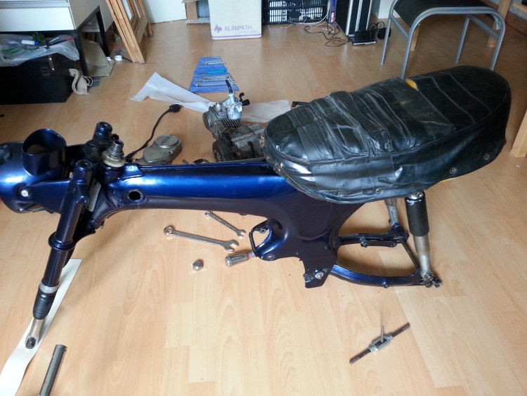

Misschien bij het volgend spuit project eruit halen of inderdaad echte honda velgjes als ik die voor leuke prijs kan vinden.
Kering was helaas al overgespoten door vorige eigenaar.
Dese was blauw en kon hem voor het mooie beter meespuiten.
Helemaal mee eens overgens.
Blok eerst lopend krijgen.
Dan uit elkaar en in zijn geheel stralen en spuiten.

die kering is van rubber, en dat rubber is zacht.
waarschijnlijk als je er een beetje op drukt dan breekt de verf er al af.
je kan ook een nieuwe kering kopen die kost maar 3,60

butt head schreef:die kering is van rubber, en dat rubber is zacht.
gaan we proberen.
anders bij de grote bestelling bijschrijven!
Vandaag ot dax zadel binnen gehad en een spiegeltje.
kosten € 6,75
nieuw zadelhoesje moet dan wel komen.
want deze heeft zijn beste tijd gehad.
ook even klein scheurtje laten lassen bij de sociale werkplaats.

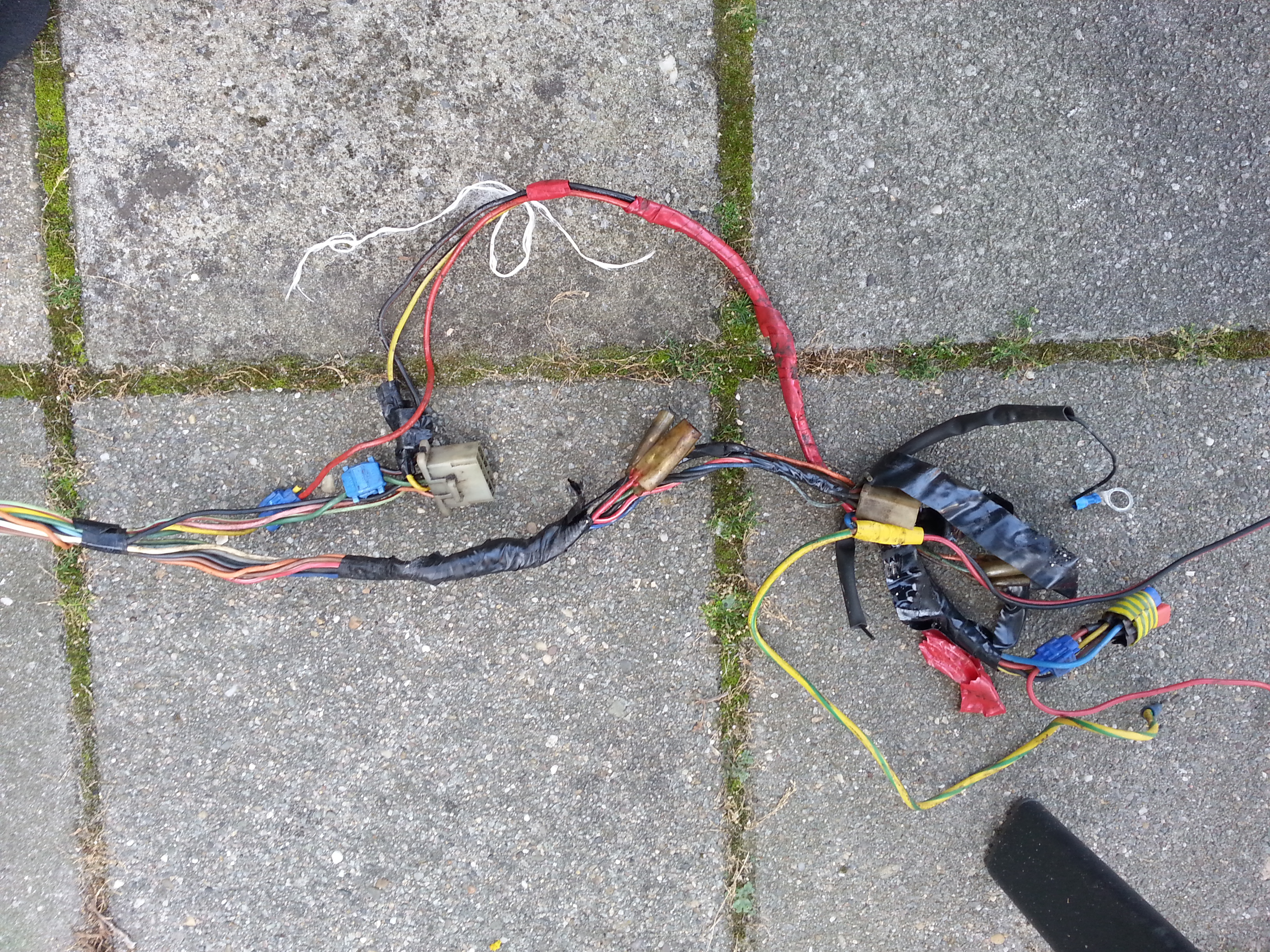

Vandaag mooi weer en nog een paar keer gezocht naar relatief goedkope kanelboom van een ot 6v dax.
Goed kijkend naar sommige afbeelding kwam ik niet veel later kleurenschema tegen. Dit leek verekte veel op wat er nu in zat.
Dus de kabelboom erbij gepakt en eens ontdoen van de tape.
Deze zag er eigenlijk niet zo slecht uit.

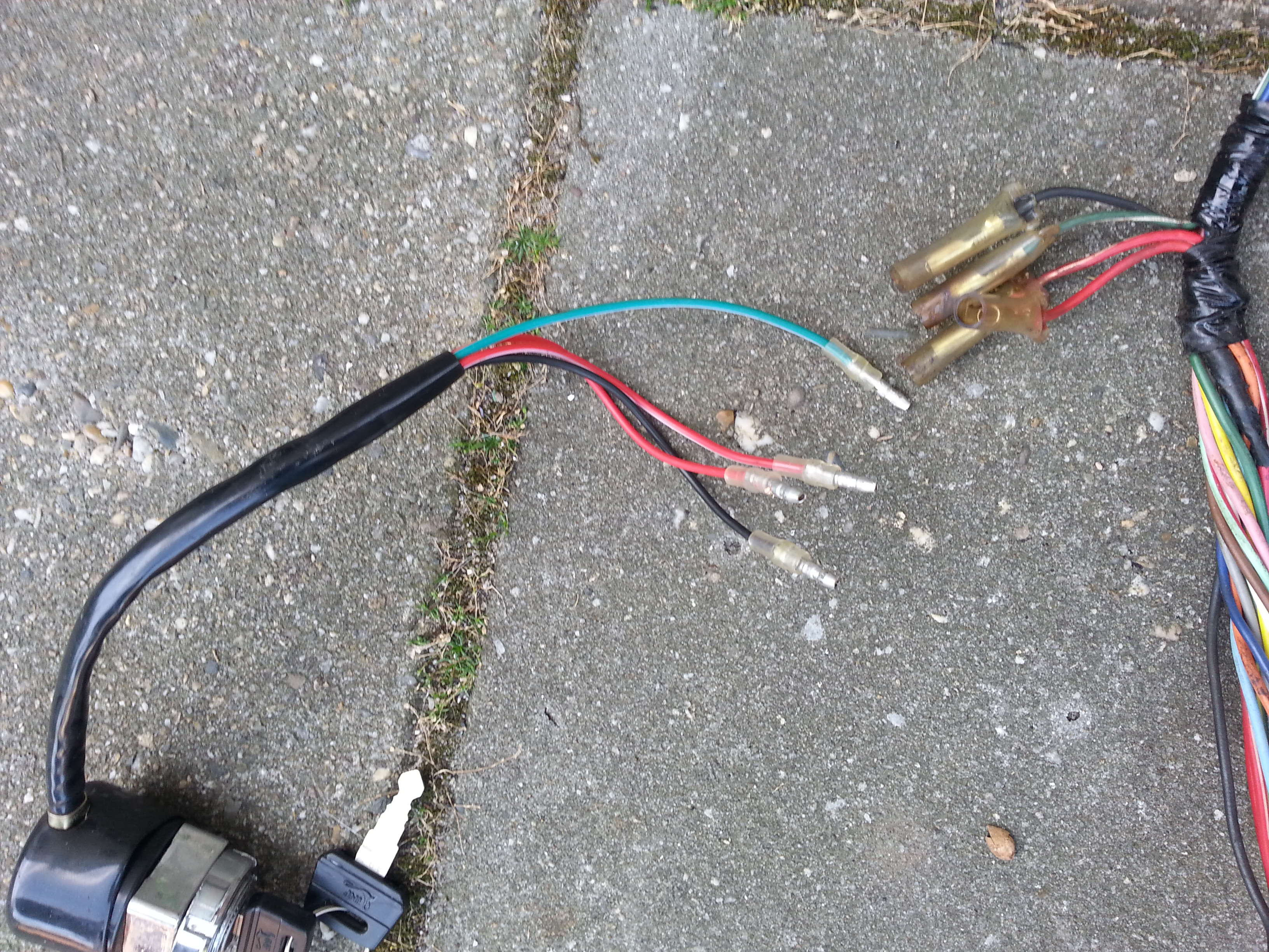

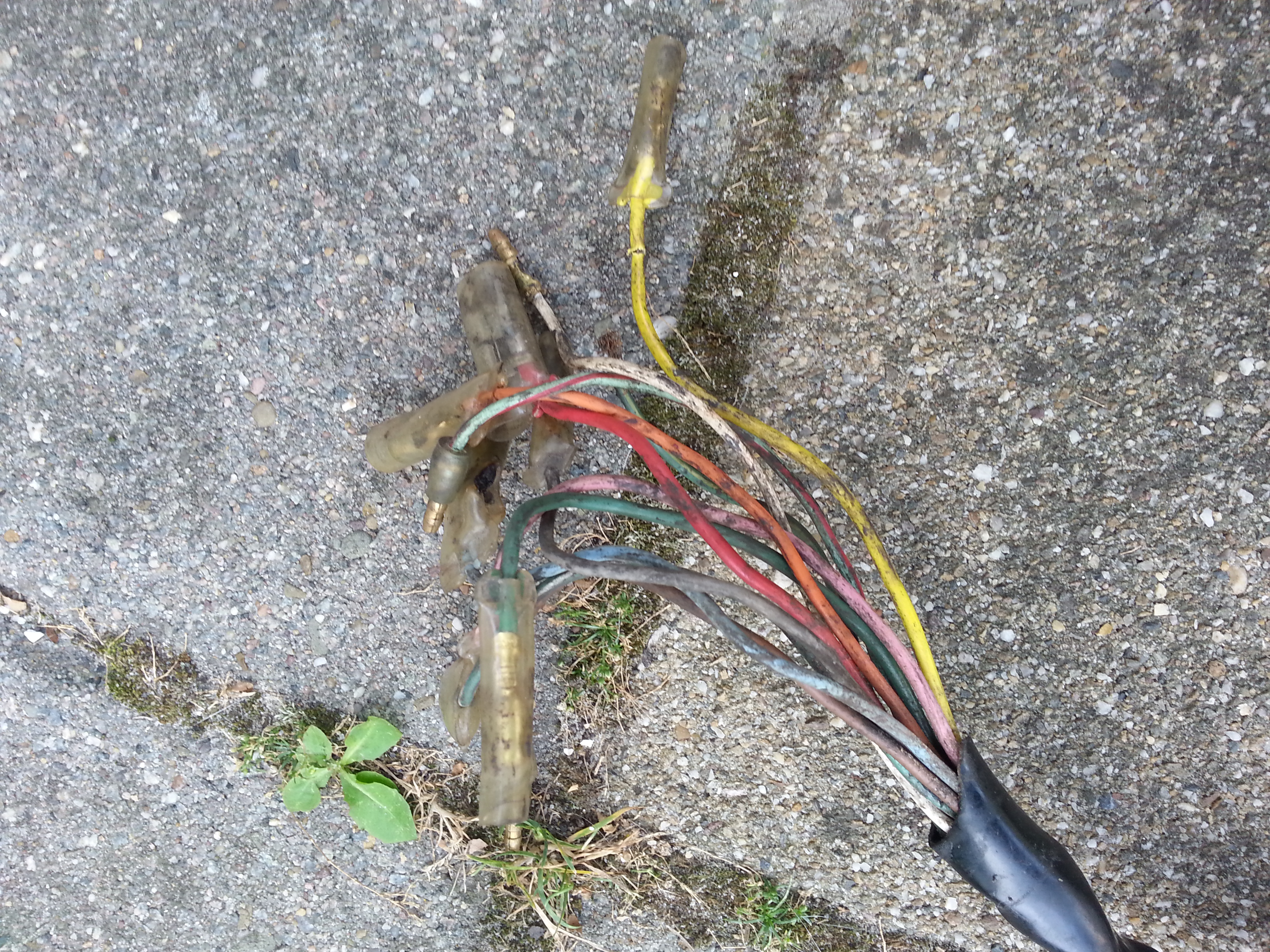

Tot na het contactslot bleken er draden doorgelust te zijn en of onderbroken en afgetaped.
Hoopte klein beetje op toch een bruikbare kabelboom.
Misschien er toch zelf een maken. Of toch uiteindelijk een te kopen.
Het was de kans waard om even te kijken of het eventueel mogelijk zou kunnen zijn. Maar helaas!
Kop(lamp):
Contactslot:
The end (letterlijk):

Heb toch ineens draden over en zijn toch her en der verknipt.
Kunt u mij helpen uit te pluizen wat er niet bij hoort?

Bedankt voor de link!
Zie dat de blokstekkers naar het blok en accu gaan.
Maar op 't blok zitten instekers geen blokstekker.
Zal ik denk ik even moeten veranderen naar male en femaile stekkers of ziet iemand een andere oplossing?

ik weet niet in welke uithoek van nederland je woont. maar ik zou je best wel willen helpen om deze boom te reanimeren.
er zit wat overbodige verprutste zooi op maar hij lijkt prima te reanimeren als je er even voor gaat zitten.

dat is weer een ander formaat stekker als de ot dax heeft.
maar volgens mij in zo vere als ik kan oordelen zitten ze er nog aan. de 6pins voor het blok, de 4pins om door te lussen voor een vonk.

Kwam bij het opruimen npg stukje blokstekker tegen.
Zal deze morgen even verder uitpluizen en met jullie delen.
