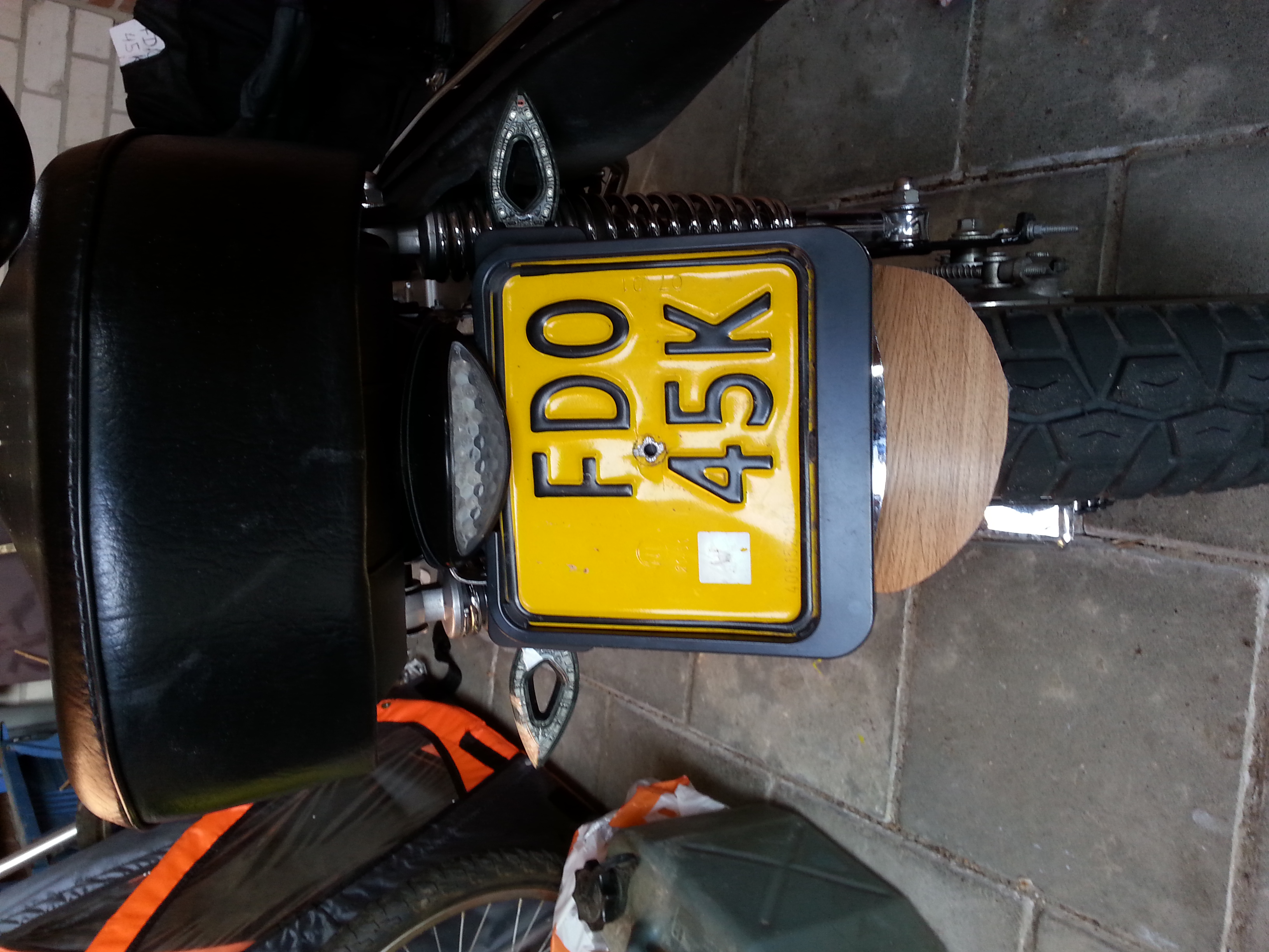

Dax heeft door de tijd kleine veranderingen ondergaan.
- orginele uitlaat naar v8 met zelf gemaakte demper. Geen schele toon maar lekker diepe beschaafde sound.
- andere knipperlichten

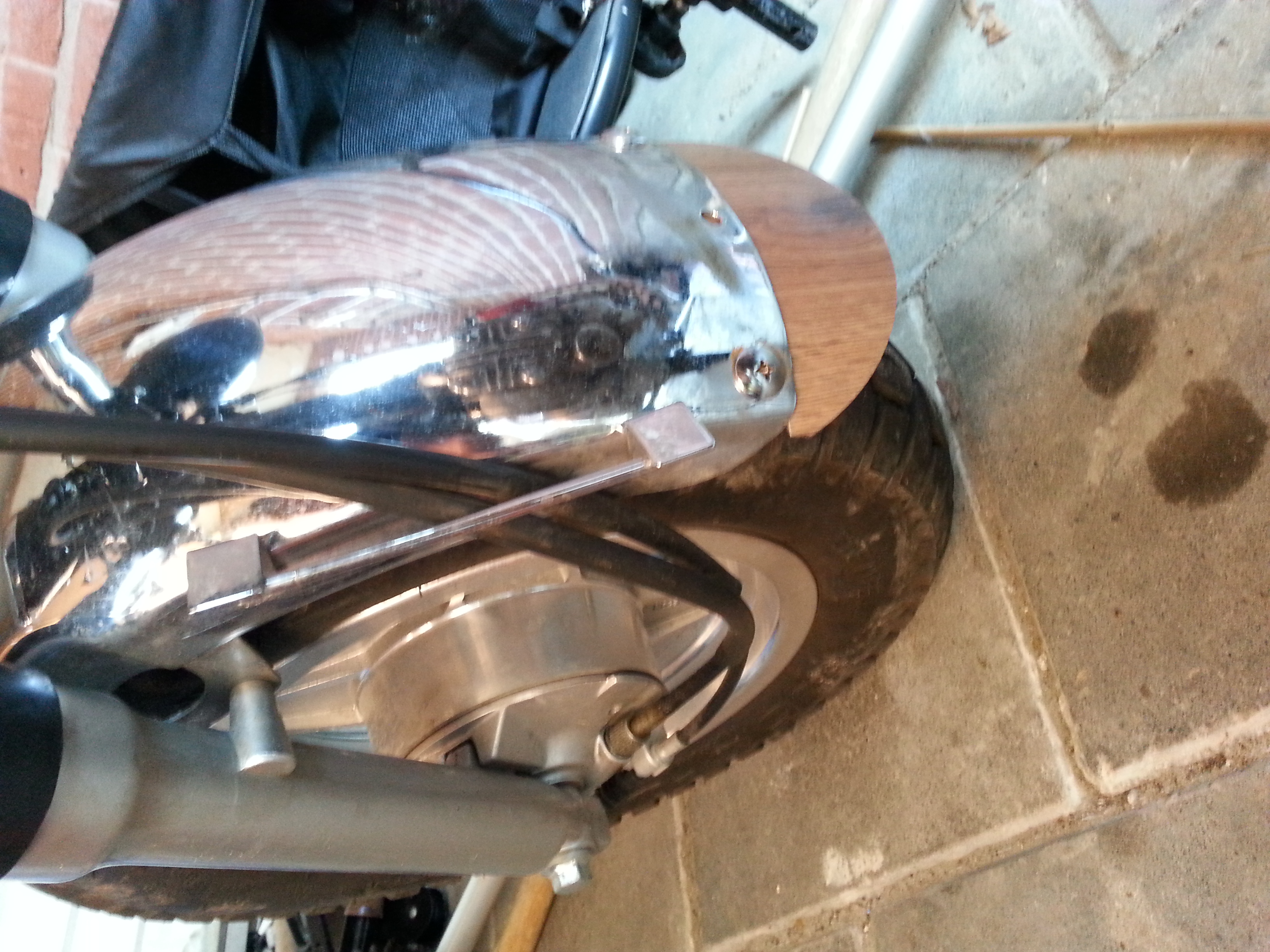

- spartbordflapjes gemaakt ter voorkoming van natte kont

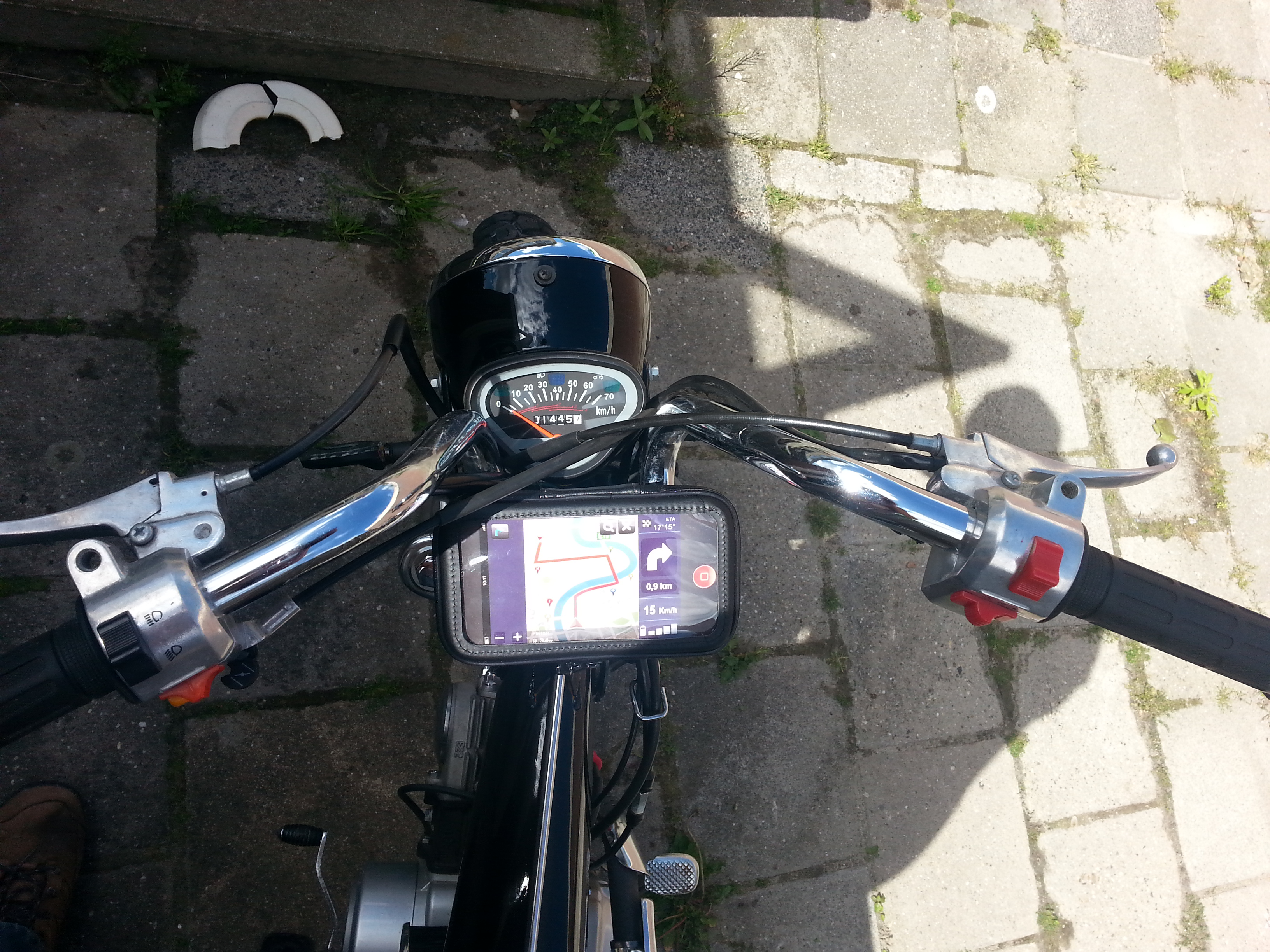

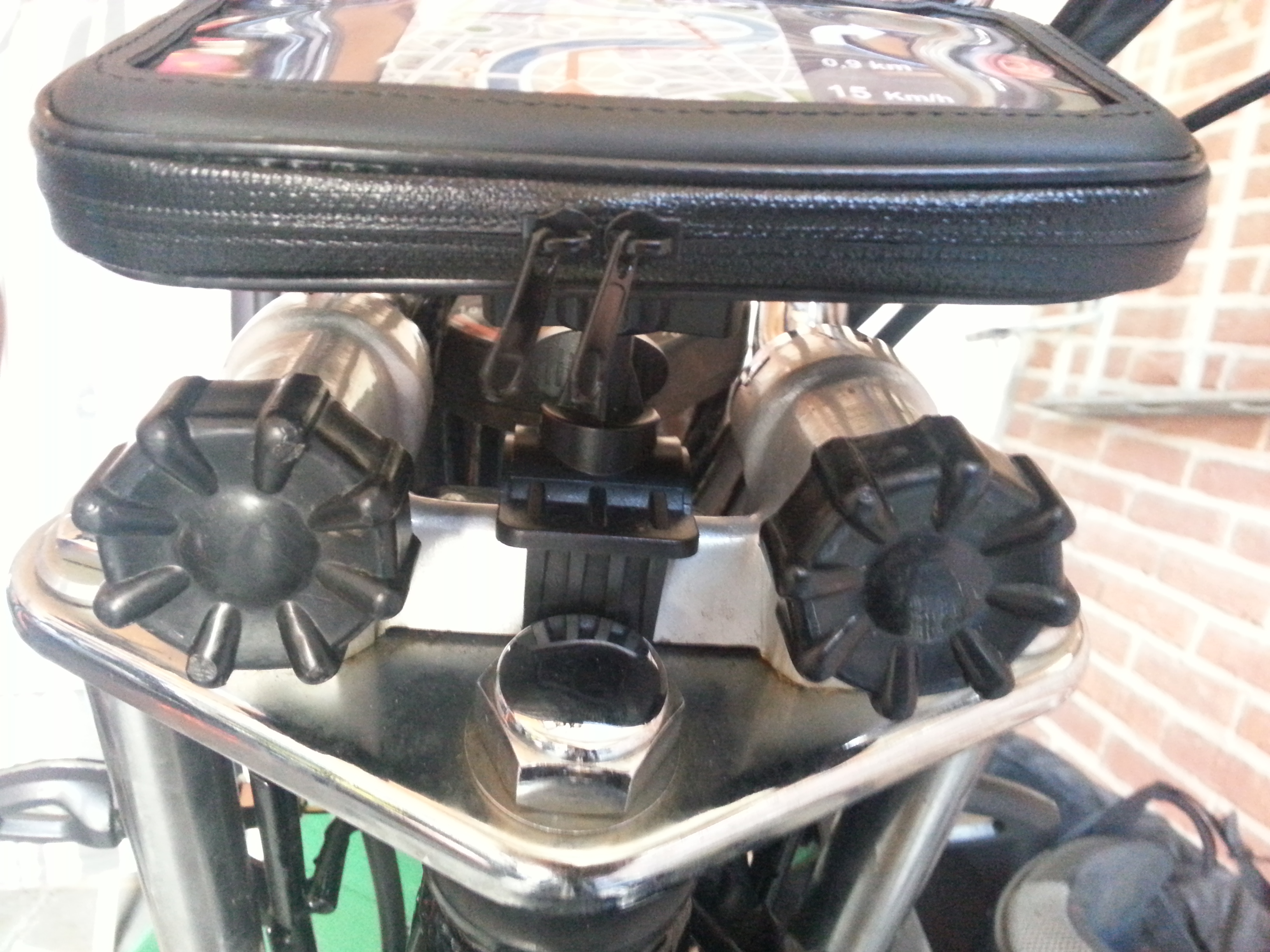

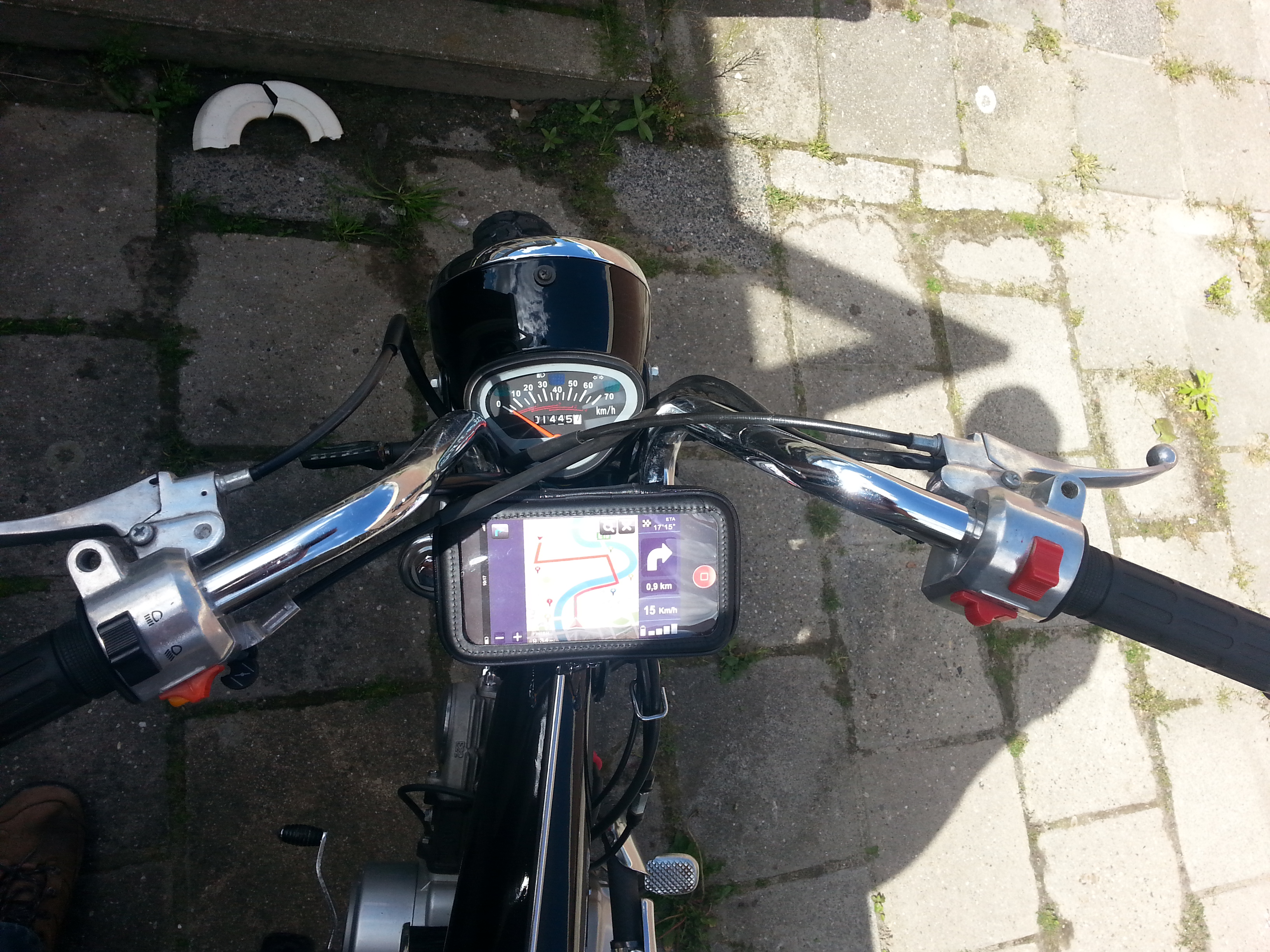

- navigatie/mobiel tasje op gemaakt.
rijd nu lekker gps gemeten 67 a 69 ligt aan de wind.
Heerlijk brommetje rijd mij overal naar toe.
moet nog beetje begrenst worden in snelheid.
binnenkort eens doen.
rij vrij vaak 45 maar als ze je pakken ben je gewoon de sjaak

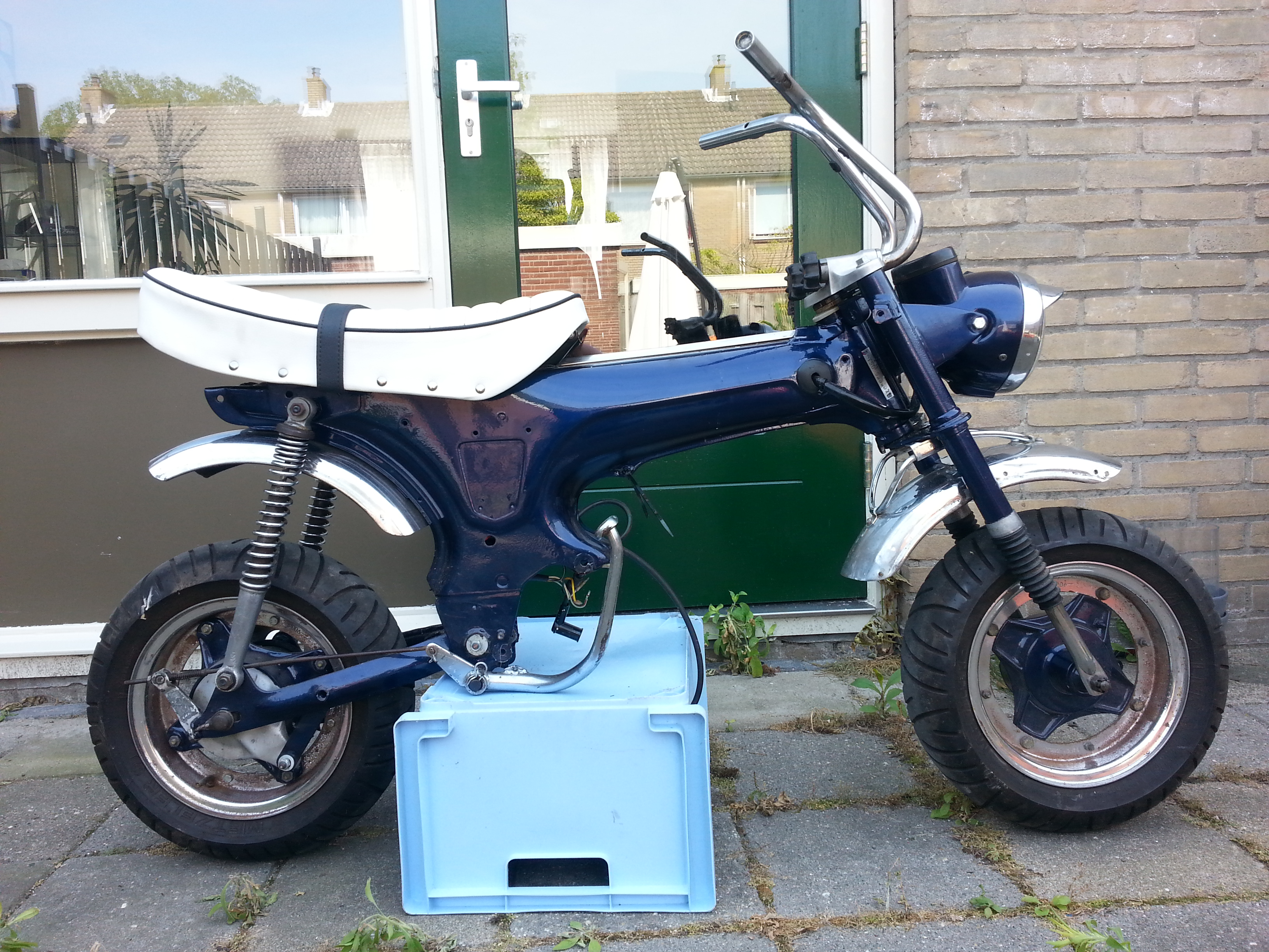

Het betreft een st50 Dax uit'72 Belgische uitvoering.
Staat redelijk in de lak niet orgineel denk ik zo.
Maar daar komt in der tijd verandering in.
Minpuntje zit een zongzeng 125cc blok onder.
Deze wordt zsm vervangen voor een orginele st50 blokje.

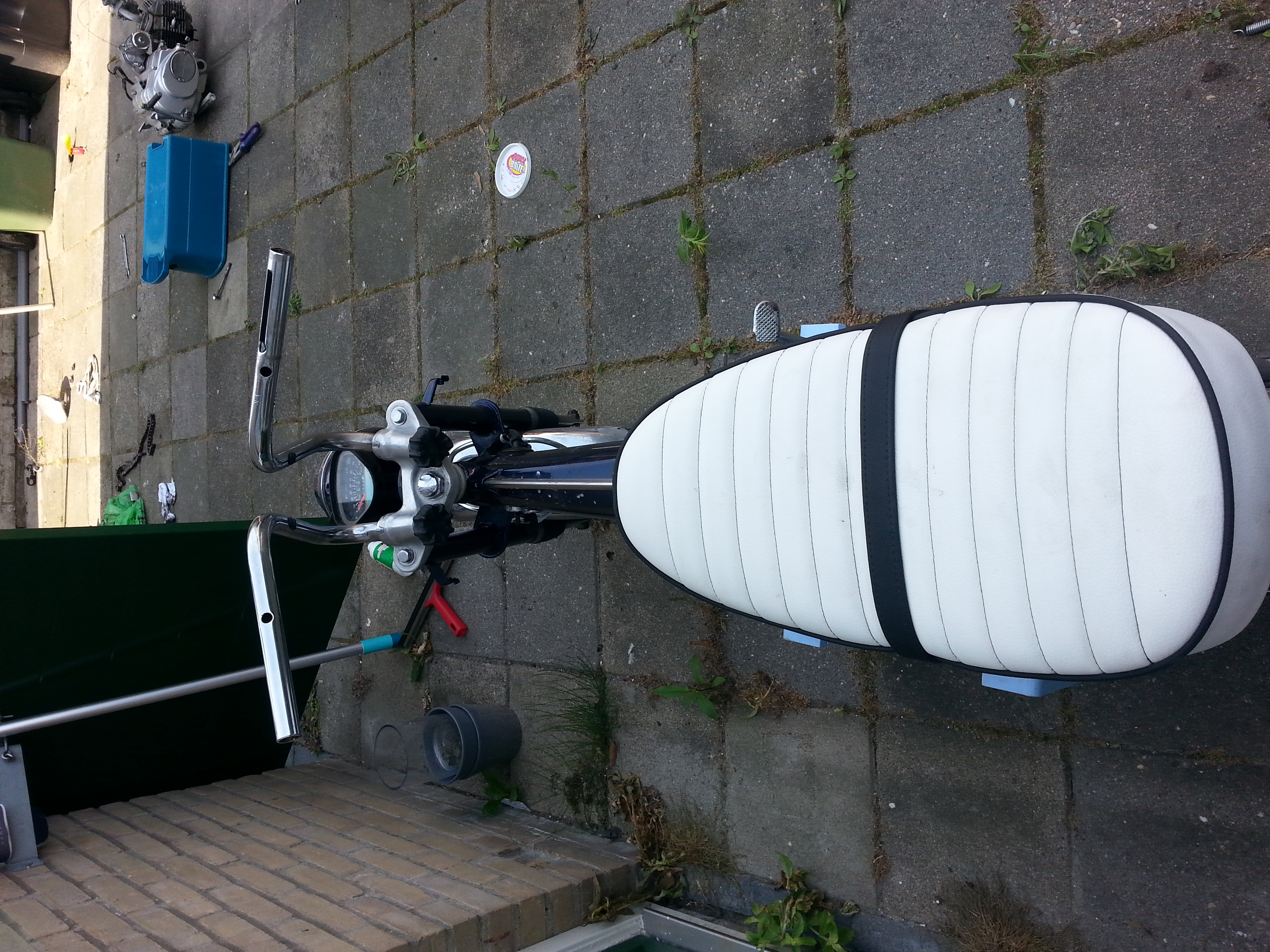

Klopt het dat de stuurtjes van de dax vroeger meer naar binnen stonden?
Helaas weinig orginele onderdelen.
Zoals zadel en achterlicht.
Paar foto's van 2de hands site.

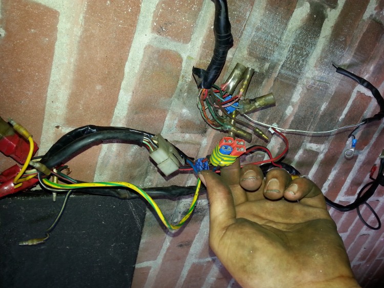

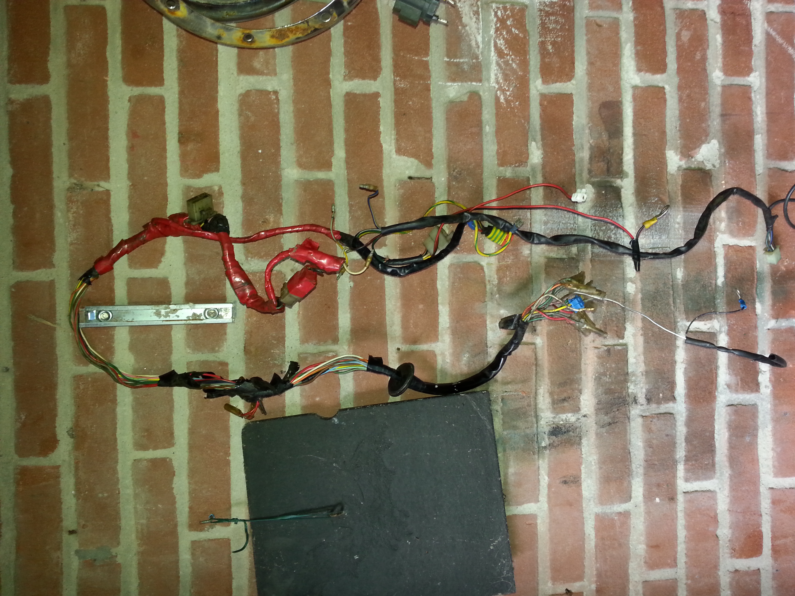

Toen de bekabeling eruit gehaald.
Dit was erg treurig rood blokje was amateuristisch doorverbonden en CDI is met stekkertjes uitgevoerd.
Dat hij gisteren nog heeft gelopen snap ik bijna niet.
Draadboom?
Draadboom?

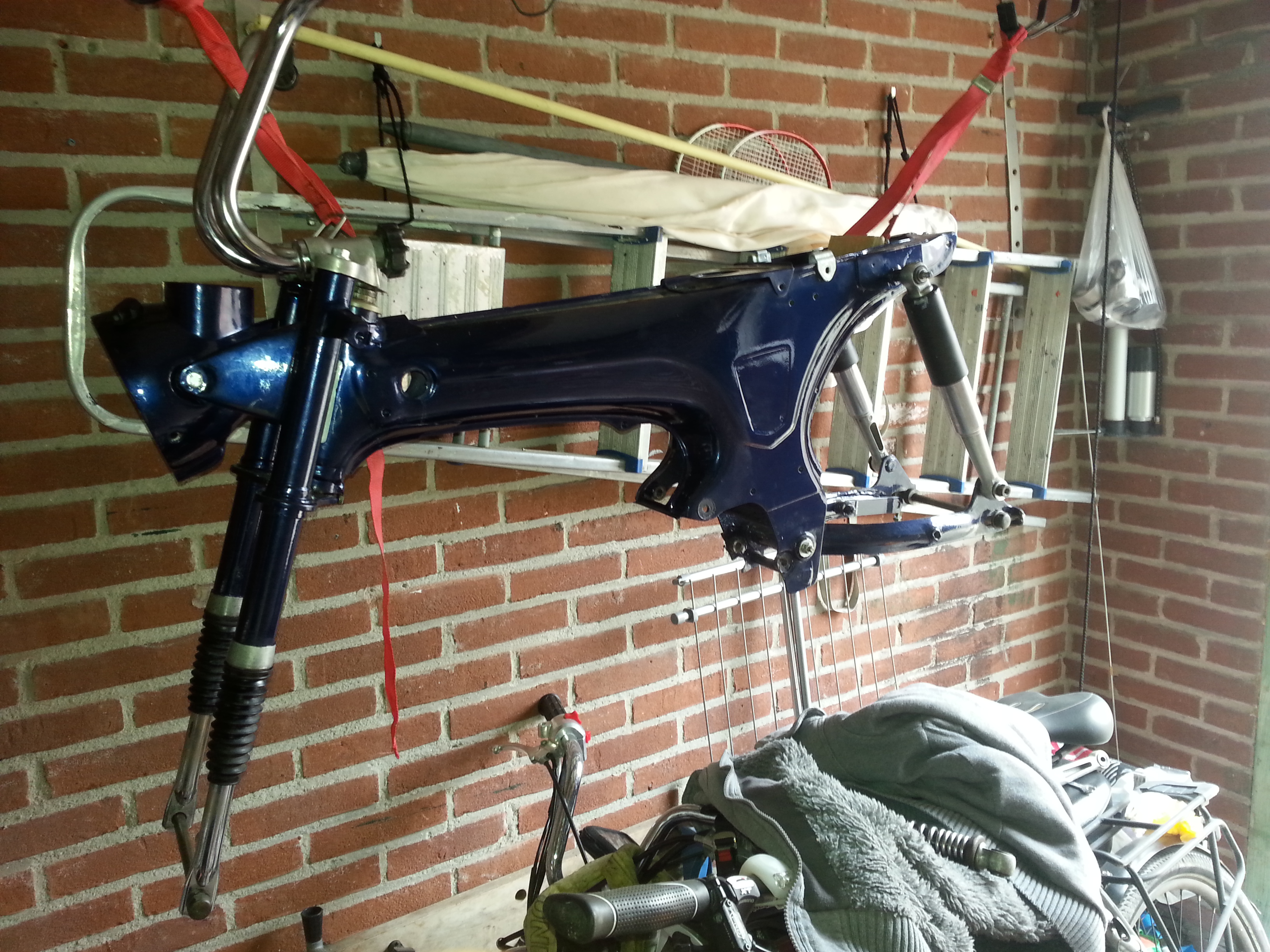

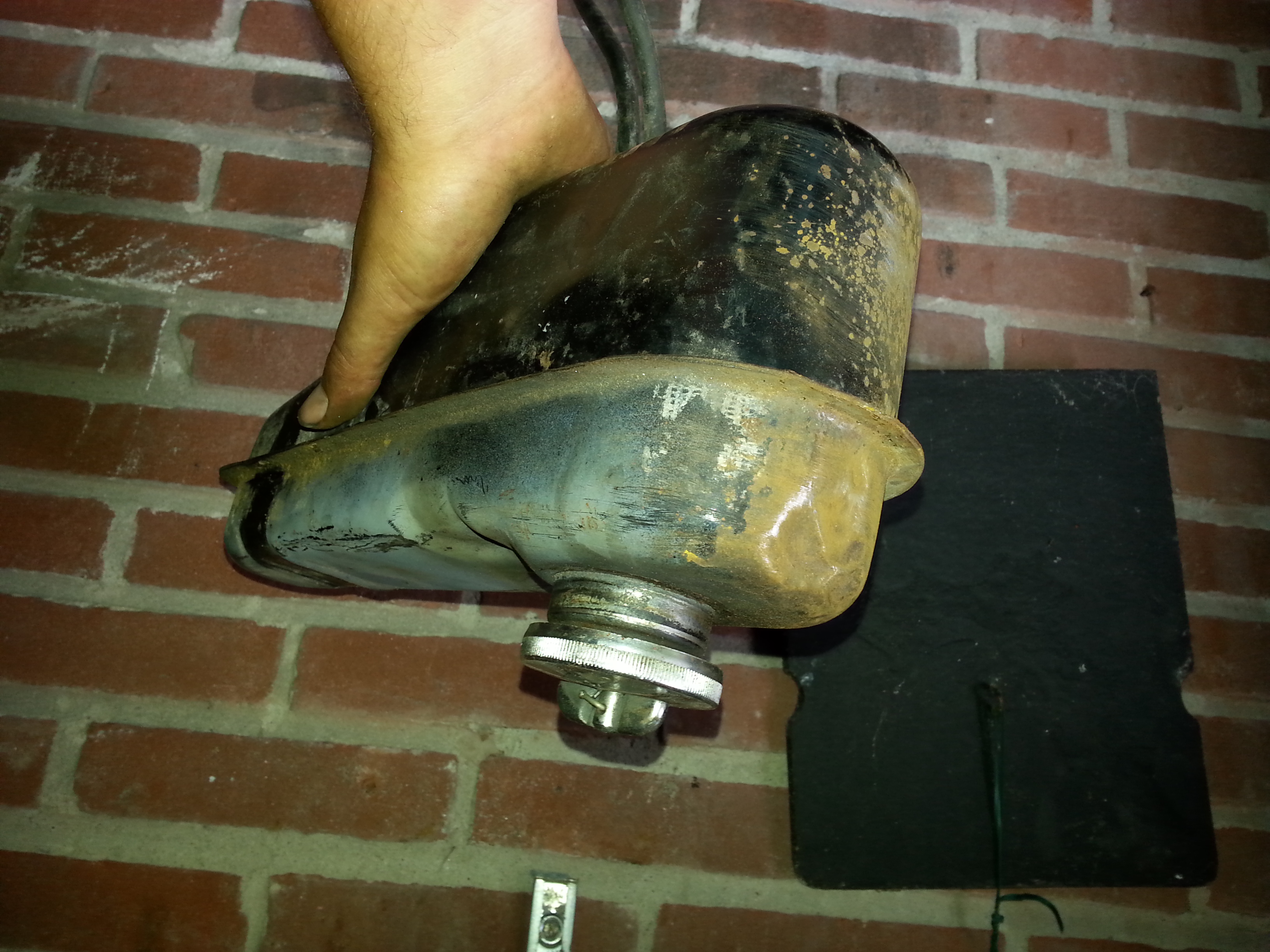

Tankje heeft wat roest en paar kleine deukjes, gelukkig oppervlakkig.
Opschuren en zwarte lak erop.
Tankje
Tankje

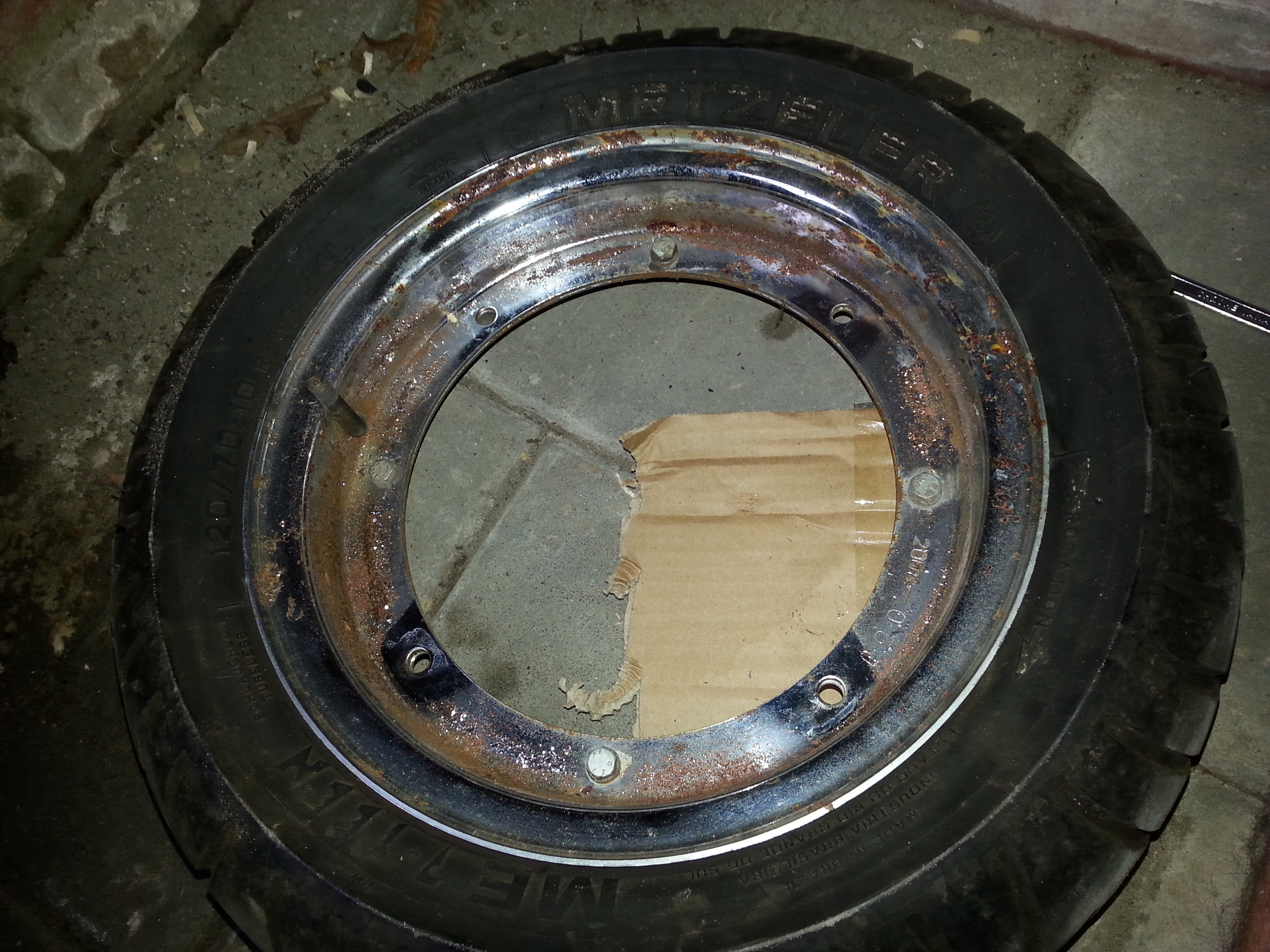

Velg helftjes hebben afbladderend chroom, is dit over te spuiten na flink schuren? ?

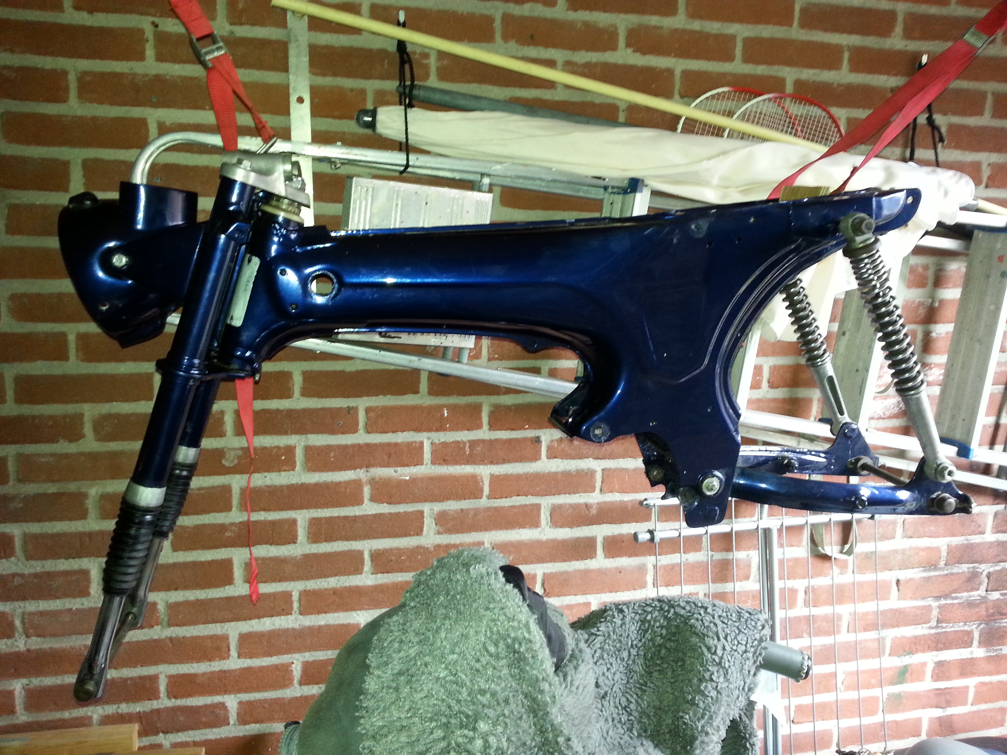

Dax hangt nu in de schuur.
staat nog strak in de lak. Bijna zonde om hem te her spuiten.
maar heeft toch enkele slechtere plekjes.

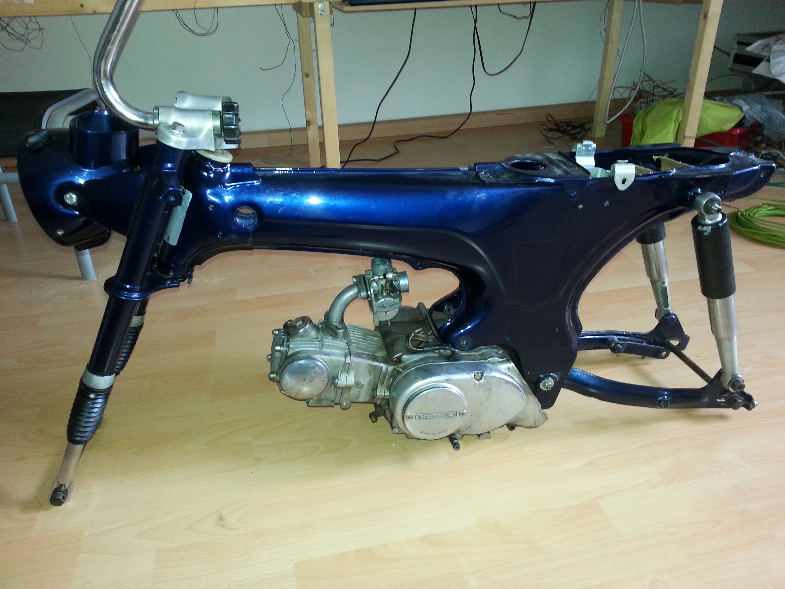

Het blokje kwam vandaag binnen :D net als het stuur en de vering.
Als eerste de vering even gemonteerd, ziet er gelijk een stuk netter uit!

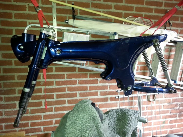

Daarna de Dax naar zolder gebracht, stuk droger en veel meer klusruimte.
daar het blokje er even onder gezet, zie dat er nog een ander spuitstuk onder moet gaan komen, deze is te hoog
Even de originele bouten opgezocht, maar merkwaardig maar waar, deze gaan niet door het blok???

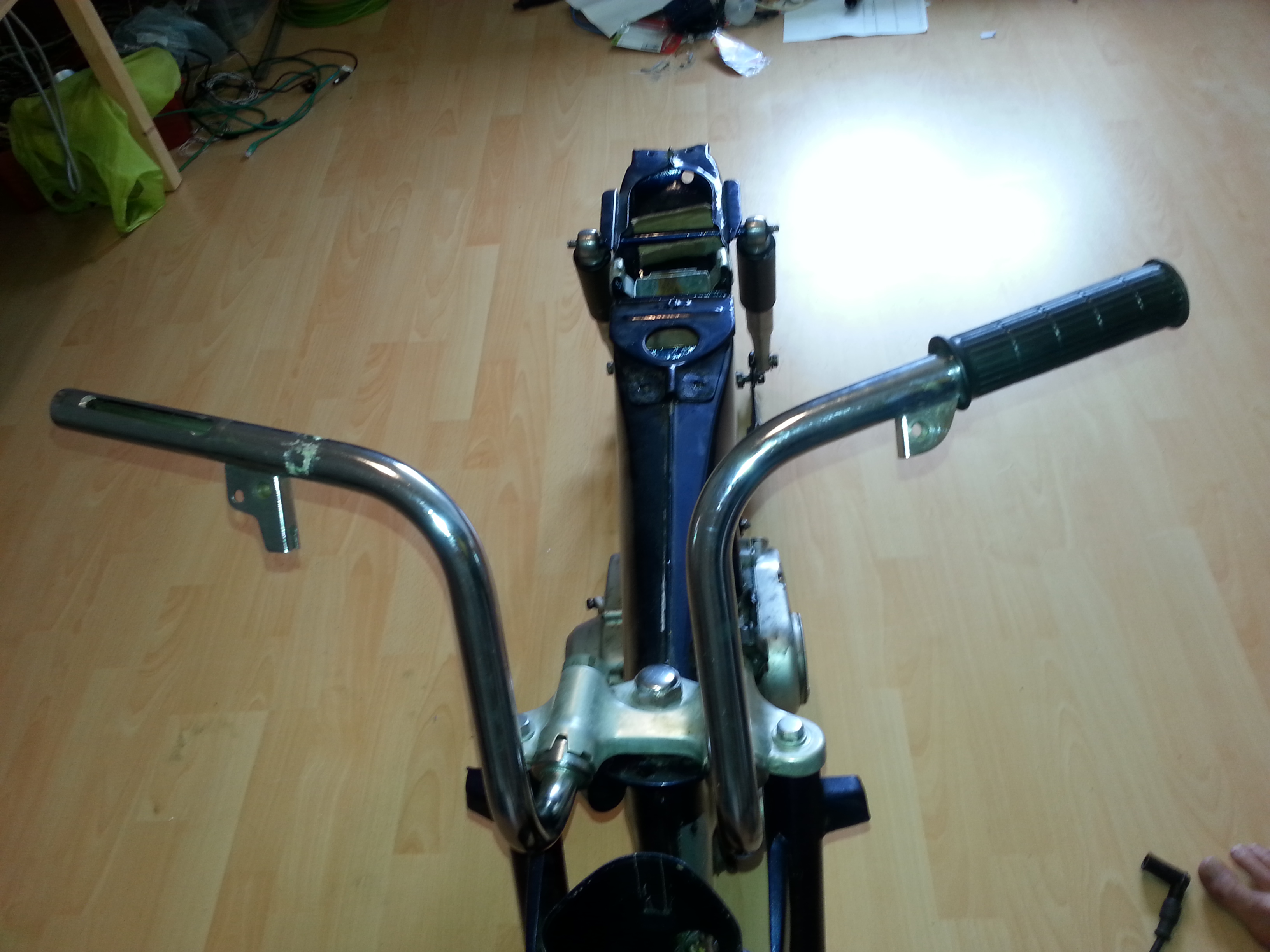

stuurhelftes erop, vond de naar binnenstaande wel iets meer hebben dan deze, maar vind dit echter veel prettiger sturen.

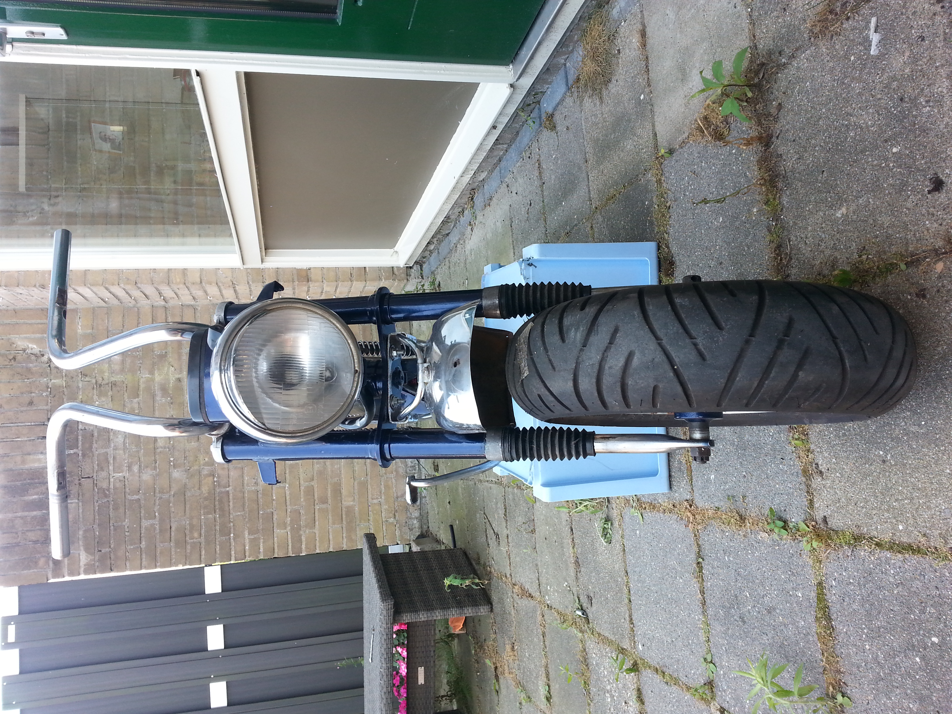

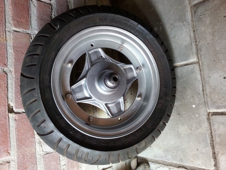

Vandaag de velgen verder in de lak gezet en alles wordt met RVS in elkaar gezet.
Geloof dat 89% van de boutjes al niet meer orgineel waren.
Voor:
Na:
Toch niet geheel tevreden over de kleur van de velg tenopzichte van middennaaf.
Laat het nu zo tot de brommer geheel gespoten wordt.
Re: Memorabele dax project
probeer dan gelijk een paar originele dax velgjes te rochelen, of plamuur op zen minst even dat skijteam er uit.
en jammer dat je de kering ook zwart hebt gespoten die kering is er gemakkelijk uit te wippen met een schroeven draaier.
motip velgen spray kwam behoorlijk in de buurt van origineel honda zilver.
