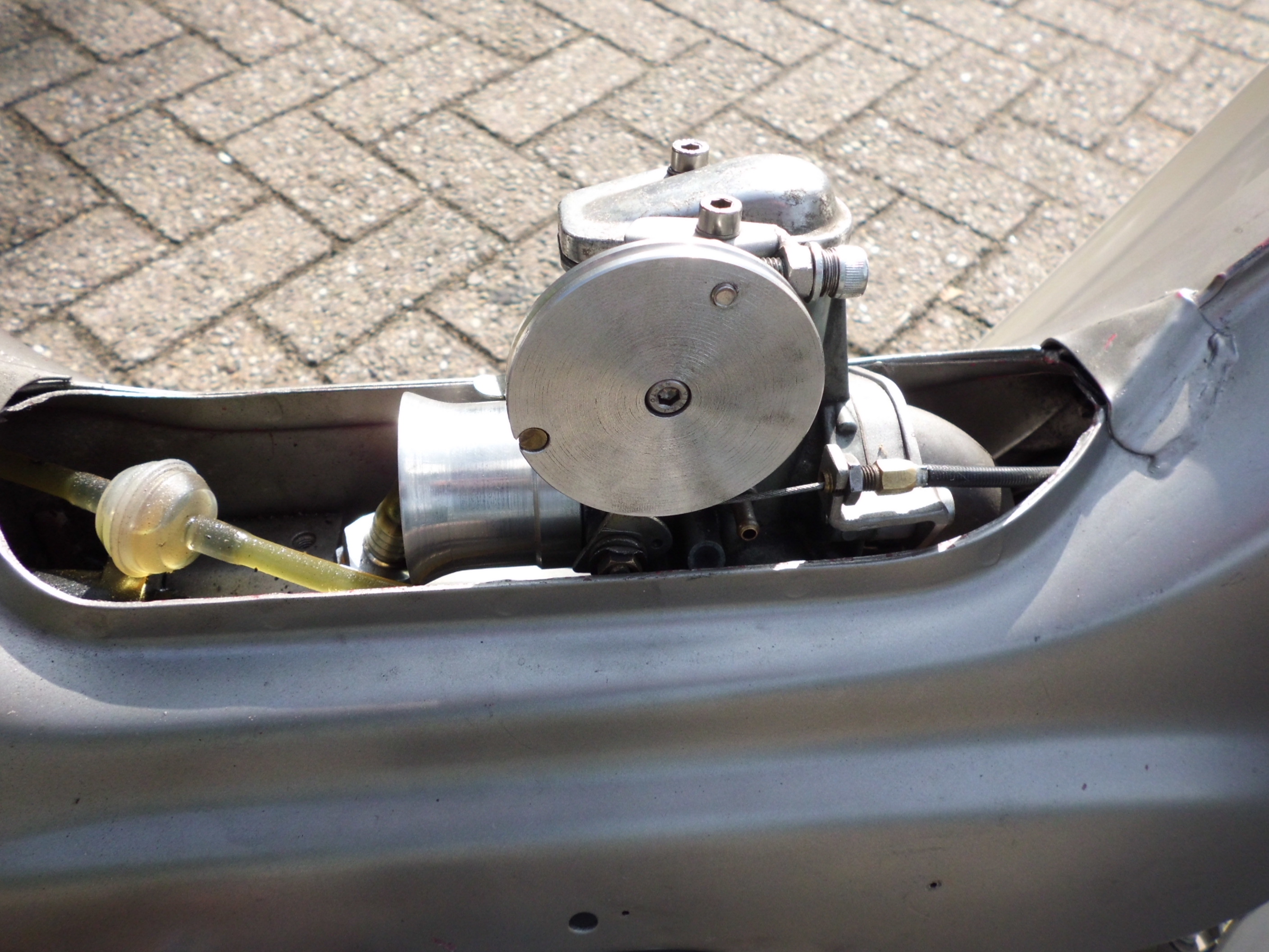

gewoon zorgen, dat als je dan toch een carb moet zien, dat er wat leuks te zien is
aangepaste cb500f carb, 24mm
ben nu weer met 1 of 2 bezig om er iets van te maken.

CB-viguur schreef:gewoon zorgen, dat als je dan toch een carb moet zien, dat er wat leuks te zien is
Ja, dat vind ik ook wel een hele leuke oplossing! Heb je nog iets speciaals moeten maken? Ik weet bv dat die carburateurs normaal in een rubber geschoven zitten. Wat heb jij daar gedaan met het spruitstuk?

zijn best wat speciale oplossingen nodig om een gaskabel te kunnen bevestigen enzo, qua spruitstuk was het makkelijk, het deel voor het rubber er af gehaald, dan past het zo op een normale aansluiting, en hiervoor een dik bami spruitstuk gebruikt.

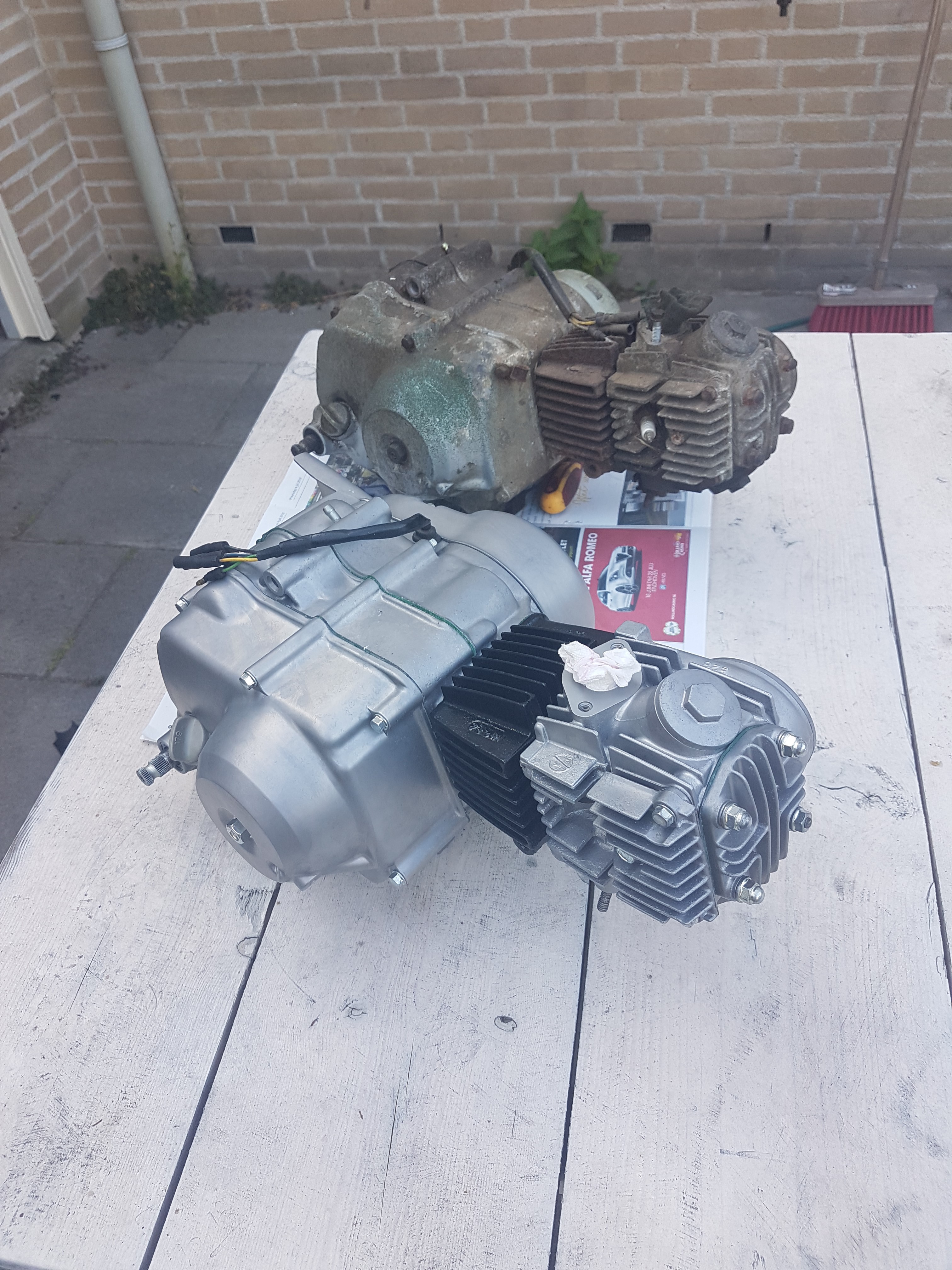

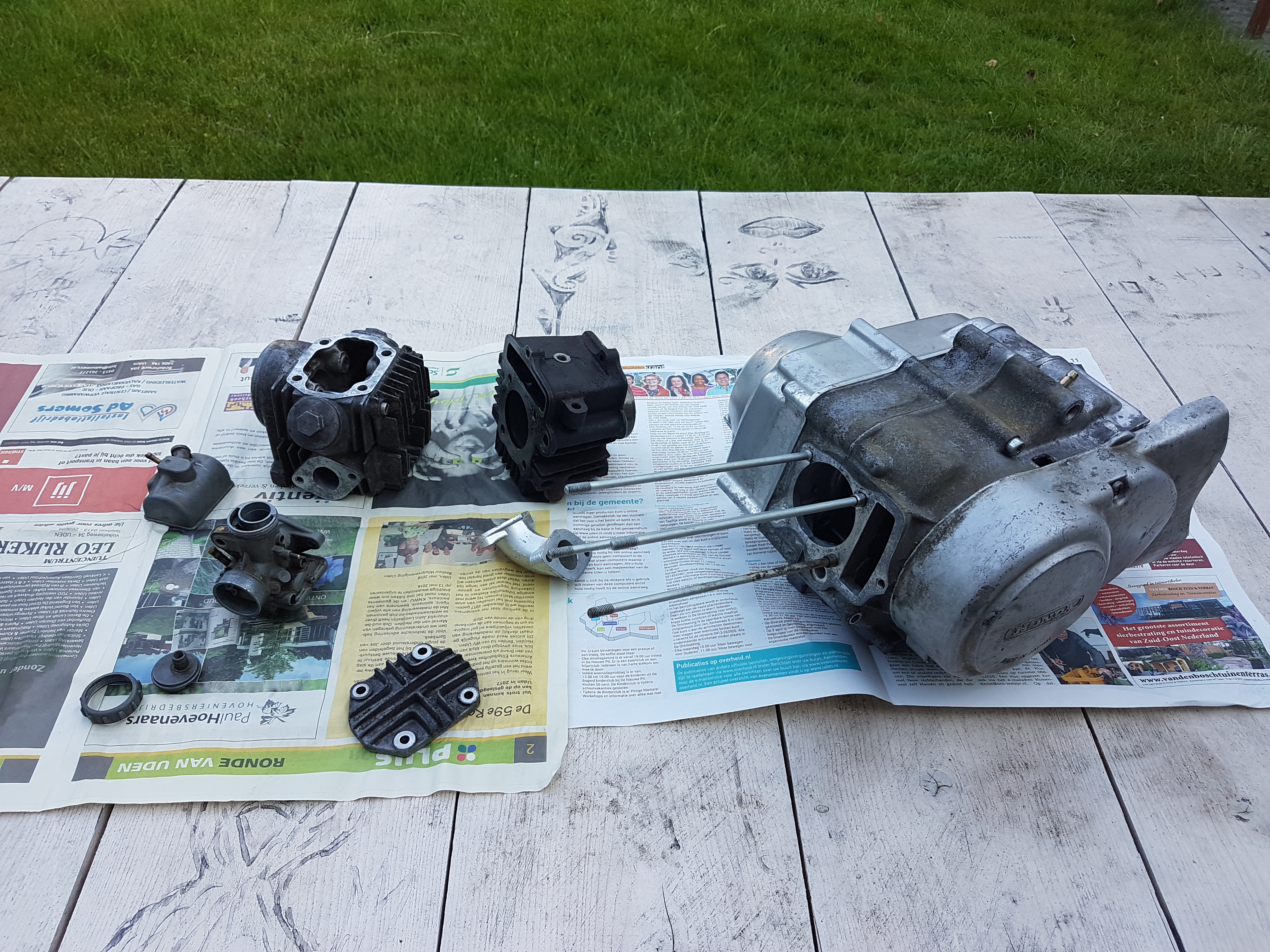

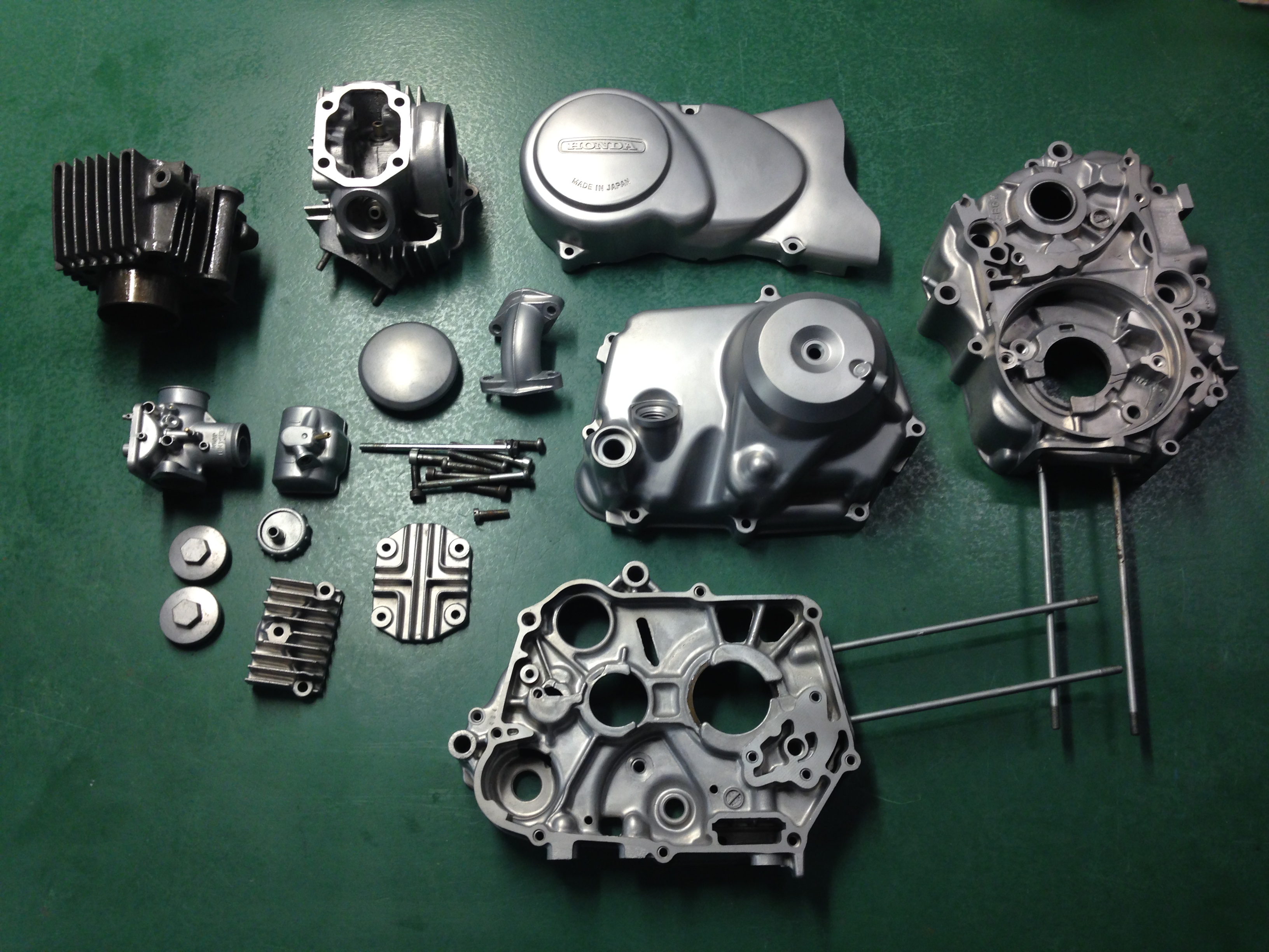

Hier ga ik het eens bijhouden. Want gestaag gaat het project verder. Inmiddels is er wat spul naar de poedercoater, verchromer en verzinker geweest en ligt het frame nu bij de spuiter.

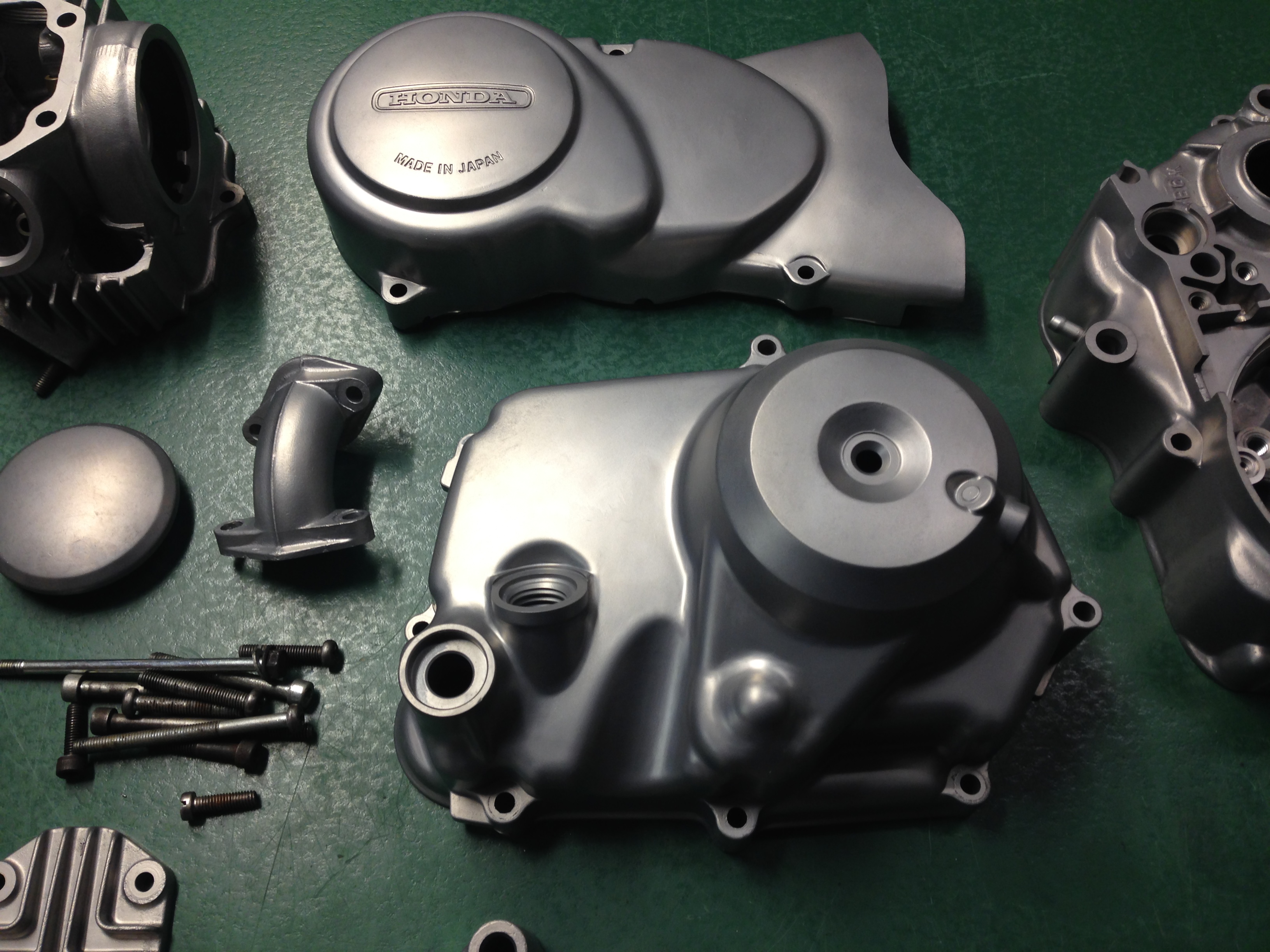

Ook heb ik een c90-blokje uit elkaar gehaald en de boel laten glaswaterstralen. Het resultaat is erg mooi.
Zo leverde ik het aan:
En zo kreeg ik het terug:

Blokje opgebouwd, nog een vies blok als referentie hoe het was:

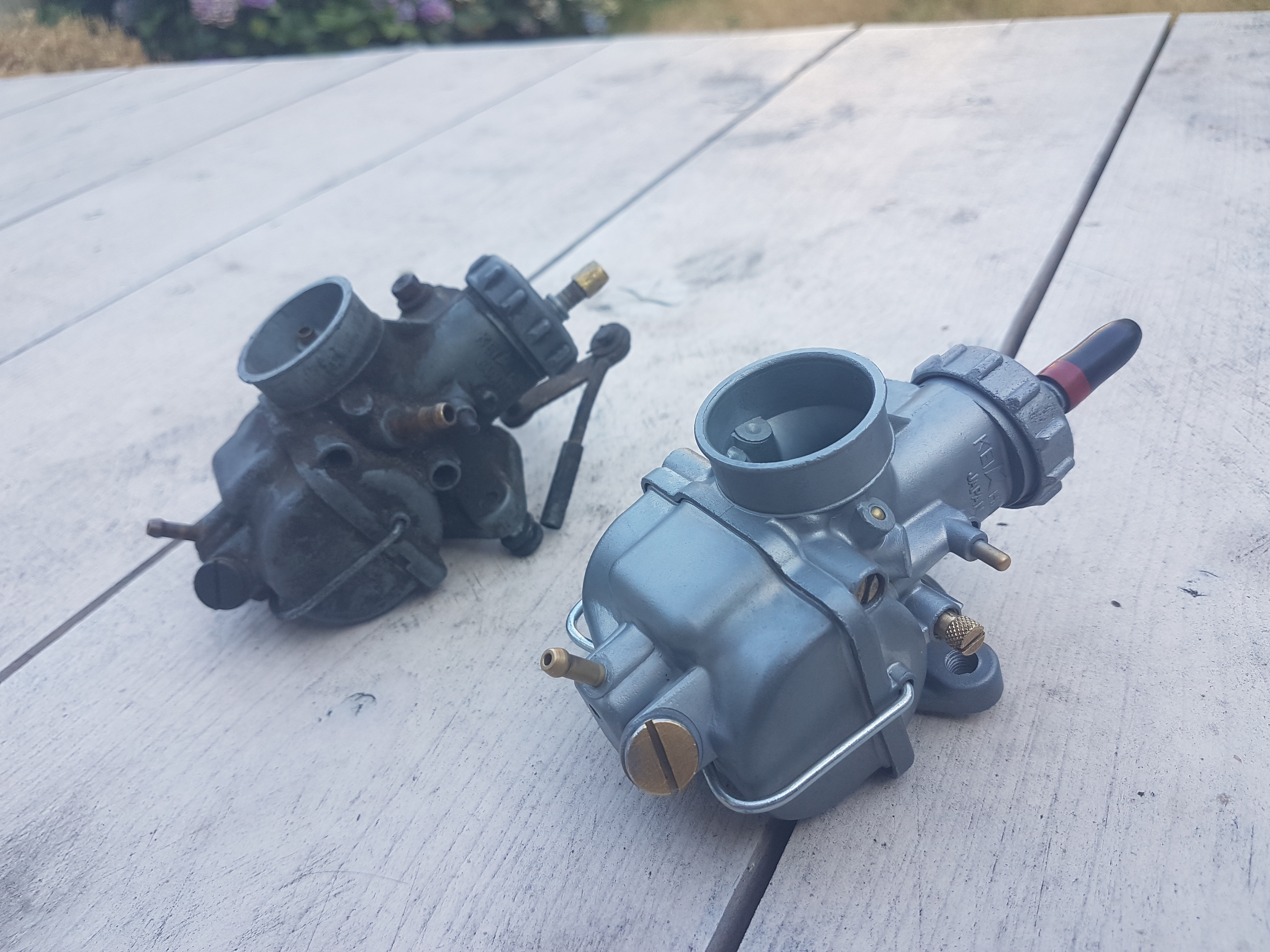

Carburateur ook netjes:

Netjes hoor. Ik vond het alleen vrij duur, maar als je goed wil doen wel de beste optie, dat wet-blasten.
85cc?
Berichten: 5996
Re: Chaly laag
Ja, ori c90. Alles ori!

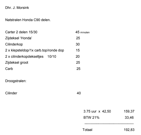

Ziet er inderdaad mooi en goed uit dat waterparelstralen. Wat kost zoiets als ik vragen mag.
Ik moet mijn blok ook doen maar verkies dit t.o.v. poedercoaten.

Dit is uit de factuur:

Erg fraai. Waar heb je het laten doen?

Volgens mij zit die natstraalgast in Almere ofzo. http://www.wetblast.nl/
Berichten: 5996
Re: Chaly laag
Correct.
