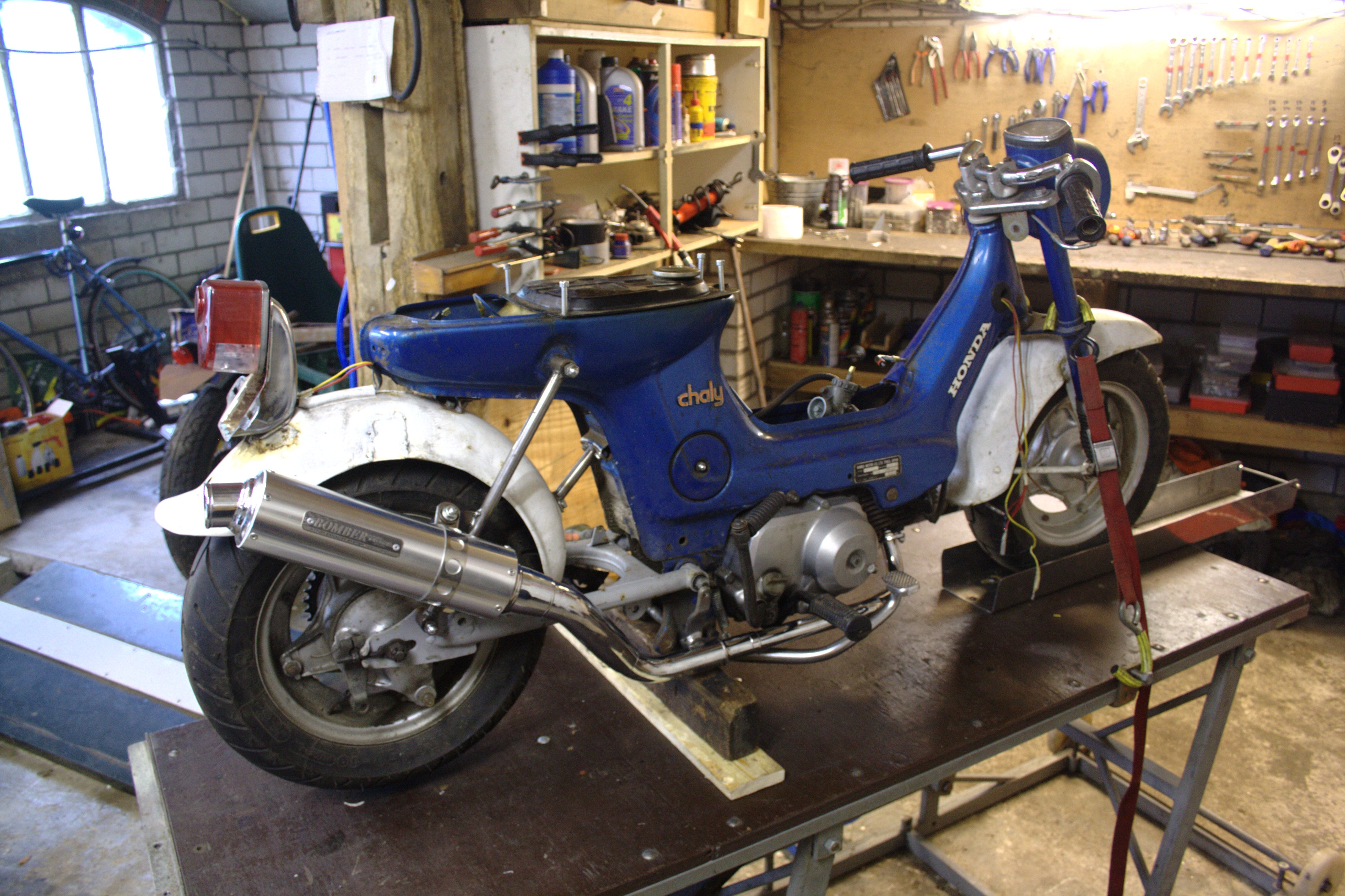

Ben bezig met de chaly, vind het wel leuk om er wat van te delen.
Tot nu toe gedaan: voorvork inkorten, langere achterbrug van een cb50 er in, Beugels gemaakt om het achterspatbord wat naar achteren te laten komen, hardtailstruts er op en de uitlaat opgehangen. Uitlaat is een takegawa bomber voor c50. Komt lekker langwerpig uit en dat vind ik wel mooi staan met het geheel wat wat langer is door die lange brug. De uitlaat kostte nog wat zoekwerk, dit is een van de weinige luxe uitlaten die niet zo'n enorme knik onder het blok maakt (en dus niet geschikt is voor zo laag bij de grond). Het zadeltje gaat weer een houten plank worden. Blok c90, want alles origineel Honda.
Ik weet alleen nog niet hoe ik het carburateurvak van het frame af ga dichten. Een origineel kapje er over vind ik mooier dan open laten, maar met deze carburateur gaat dat niet. Ook moet ik nog een mooi luchtfilter hebben. Als iemand suggesties heeft voor beide problemen..
