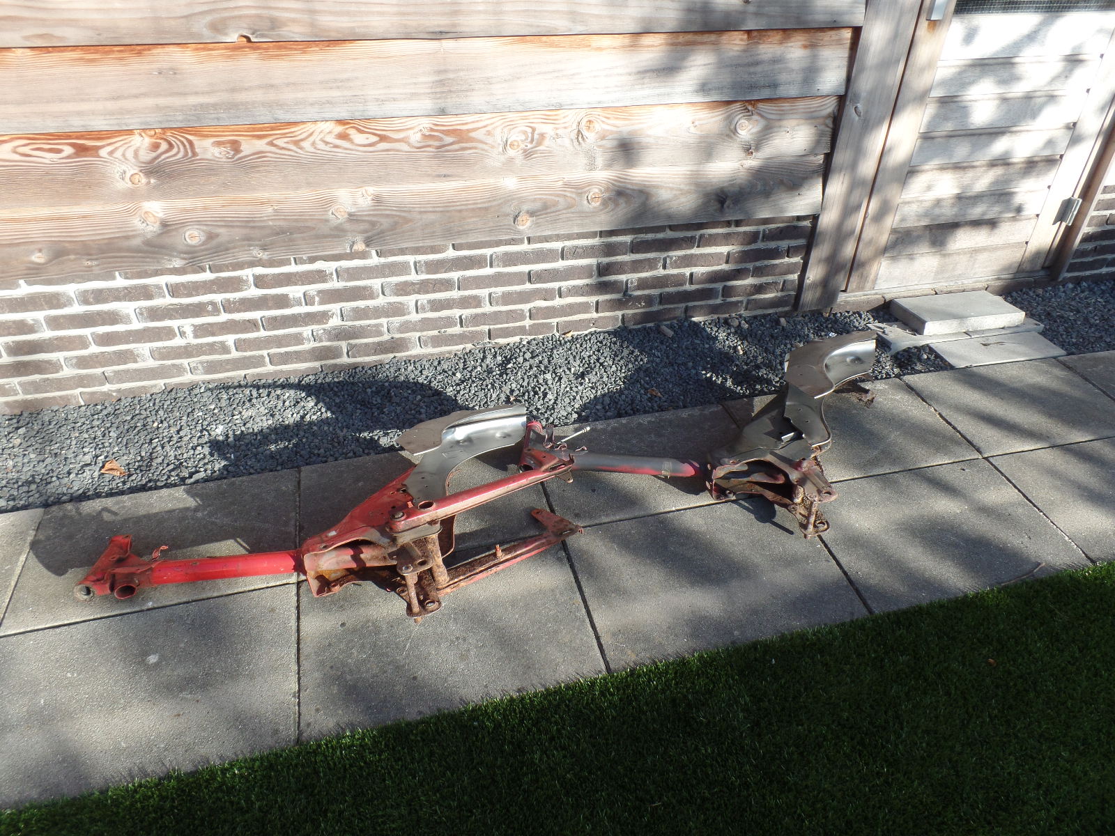

Och, beetje poetsen met een slijptol en wat degelijk laswerk zal zeker helpen inderdaad.
Het enige probleem is dat ik dat absoluut niet zelf kan.
Dus mocht iemand dit kunnen en willen doen dan ben ik al flink geholpen. Ik heb geen haast en het hoeft ook niet gratis natuurlijk, zolang het maar netjes en degelijk is.

Ze zijn recht en de nummers kloppen. Perfect voor een denco kont.

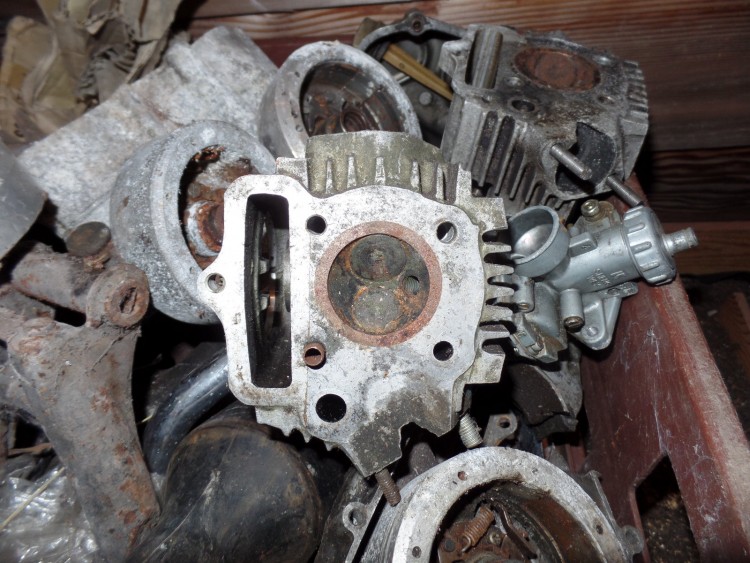

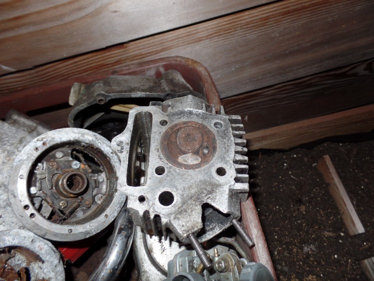

Nog een vraag ter bevestiging van mijn beeld, is een C70E blok een NT blok (of in ieder geval carterdeel?) en zo ja, is deze uitwisselbaar als carterdeel met een OT?
Eigenlijk vraag ik het puur ter bevestiging aangezien er nu een punten nippon Denso op zit en ik er een cilinder bij wil kopen en verwacht dat ik een OT cilinder nodig heb. Ik zal de krukas ook even opmeten, dat lijkt me het zekerste. Hoe zie ik of mijn 70cc kop OT is (volgens mij wel)?

De drijfstang/krukas bepaalt inderdaad welke kop en zuiger je nodig zou hebben :) Cilinders voor 70cc/50cc zijn in principe allemaal hetzelfde. De cilinders voor bijvoorbeeld de C90 zijn hoger door een andere slag krukas.
Voor de kop zie deze foto. Van links naar rechts: ot - nt(gb2) - nt (gk4)
Valt nog wel meer in te vinden trouwens! viewtopic.php?t=23212

Top, die link maar direct even in mijn favorieten gezet!
Precies de antwoorden die ik zocht.

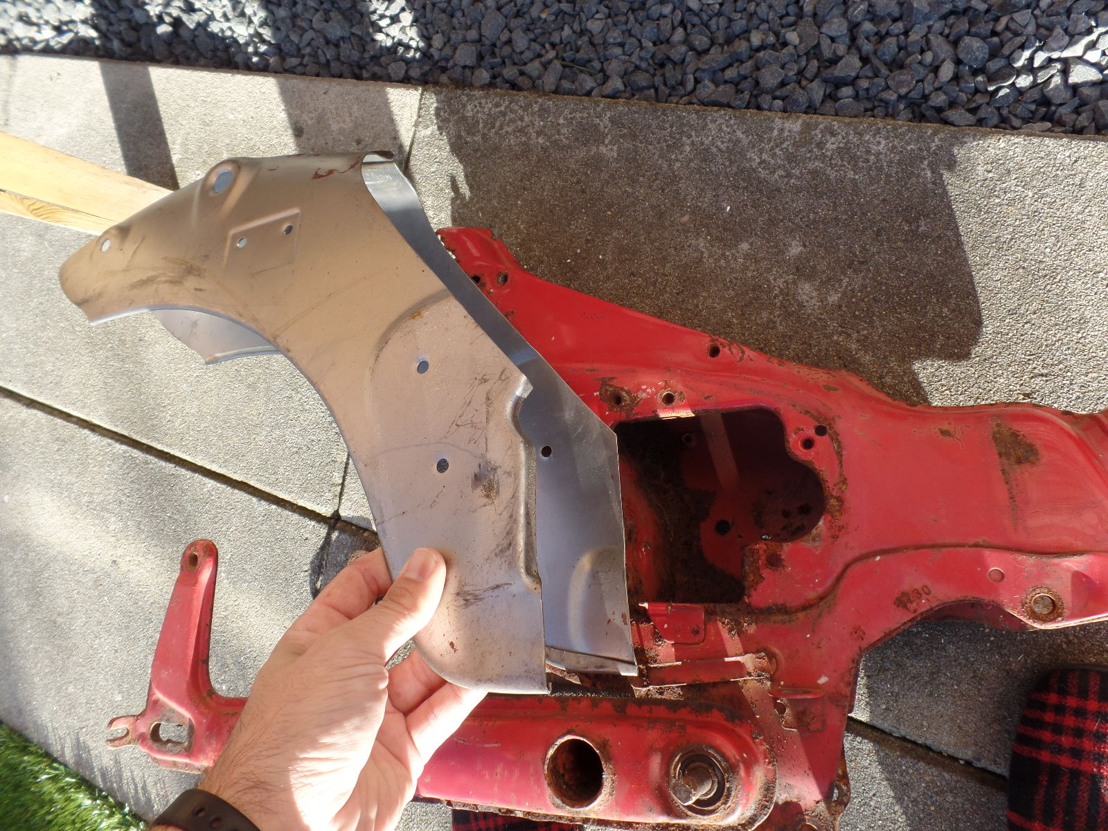

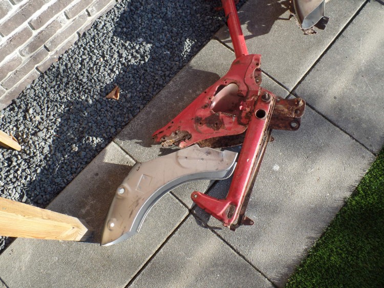

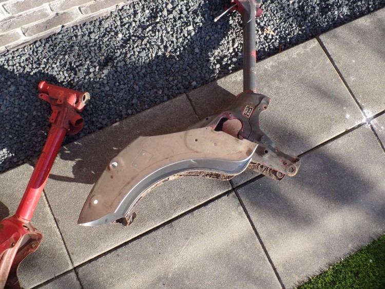

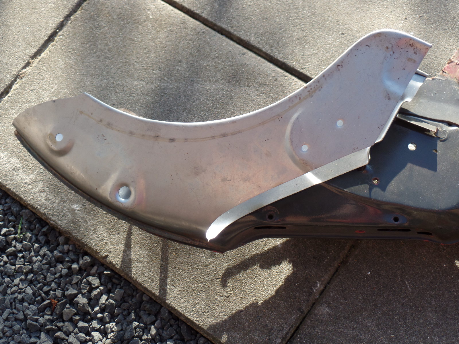

Gisteren de beide denco middenstukken binnen gekregen.
Op de groene gaat het geen probleem worden, maar de rode wordt wat krap.
Binnenkort met de spullen maar eens langs oldtimer restauratie en/of metaal bedrijven gaan.
Berichten: 19668
Re: Voorstellen en start C project
Die rode gaat ook geen probleem opleveren. Mocht er wat meer krokant zijn, dan kan daar gewoon wat plaat op maat voor geknipt worden. Probleem met C-frames is gewoon dat ze allemaal rot zijn en niet gekentekend. En iedereen zoekt een gave met kenteken. Gelukkig zijn die Denco stukken er en eigenlijk is alle keurvrees die ik overal tegenkom onterecht. Wel ben je bijna 200,- verder als er eindelijk een plaat op zit, maar het leven is hard (itt tot C's).
Gratis tip: laat eerst die rode doen, dan kan de lasser de grijze er als voorbeeld bij houden. Niet zelf de zaag erin zetten.

Klopt, ik heb er ook wel vertrouwen in.
En een uurtje meer werk voor de lasser zal mij ook niet de kop kosten denk ik.

Gisteren de frames naar een auto restauratie bedrijf gebracht.
Hij zag de klus wel zitten.

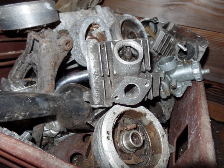

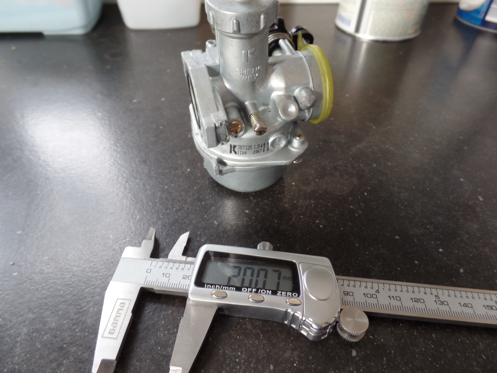

Vandaag nog even de handen vrij gehad om nog wat beter in de dozen te kijken.

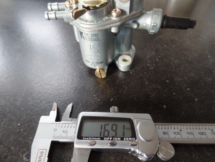

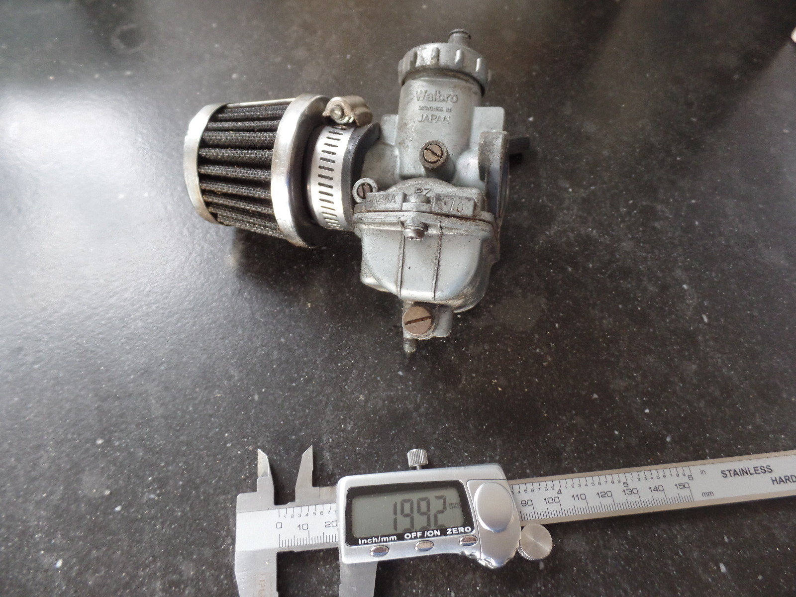

Ik heb geen spruitstukken en ken deze carburateurs niet (ik kom uit het keihin/mikuni tijdperk, chinees was waar ik eten haalde, nu eet ik japans en koop ik Chinese spullen :) )
Aangezien ik nu toch 2 machines ga bouwen ipv eentje wordt er eentje een motor met 85cc 70 kop en eentje een brave brommer met 50cc (welke kop het wordt ben ik nog niet uit).
Voor de 50cc ga ik de valstroom carb gebruiken (als deze rond de 50 a 60 gaat is het goed genoeg) maar voor de 85cc icm vvv weet ik het nog niet, alle input en ideeën zijn welkom.

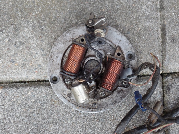

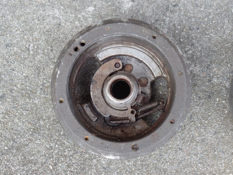

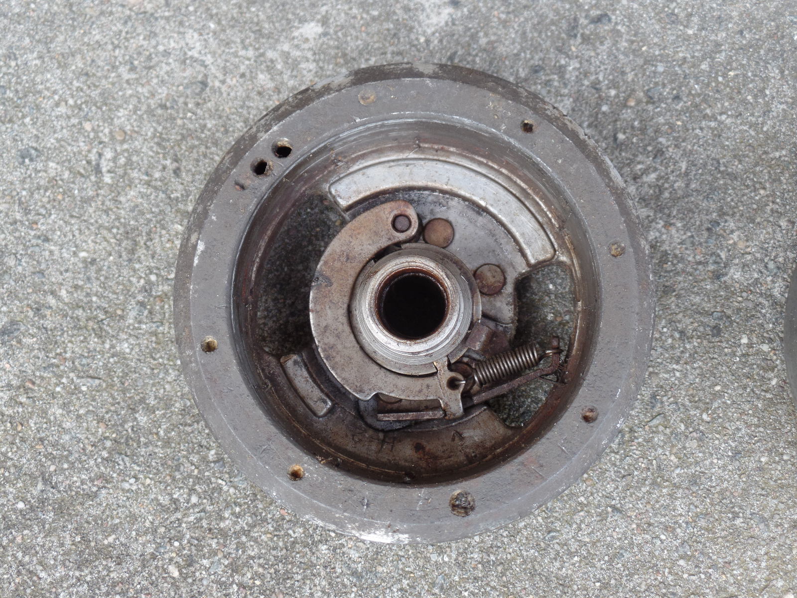

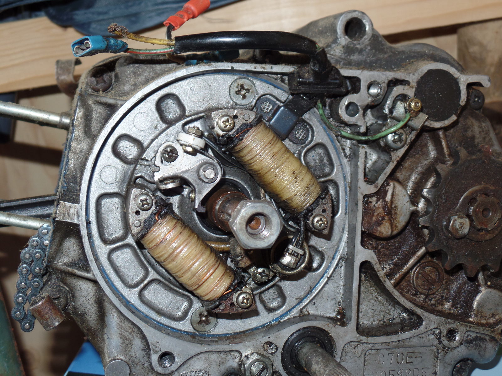

Bijna vergeten, ook nog even goed naar beide ontstekingen gekeken.
Het nippon denso vliegwiel is wel wat gebutst maar volgens mij nog wel in goede werkende staat.
Het Mitsubishi vliegwiel is "vakkundig" vast gezet en voldoet ook.
De ontsteking van de ND is volgens mij ook nog goed (maar 1 manier om daar echt achter te komen)
Maar de Mitsubishi zal gereviseerd moeten worden (of geheel vervangen door een complete set en dan direct maar vvv al is snelheid geen must voor de brommer).
Zie ik nog iets over het hoofd?
Ik zet er bij beiden een verse bobine in.

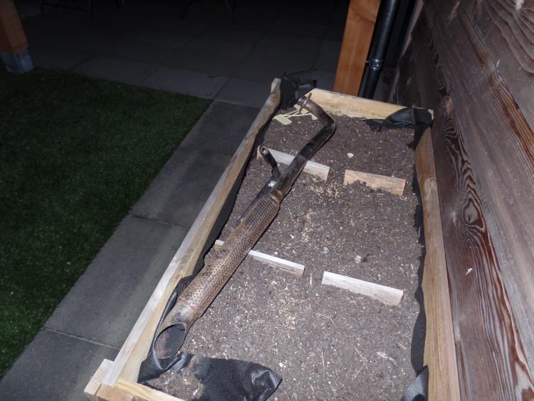

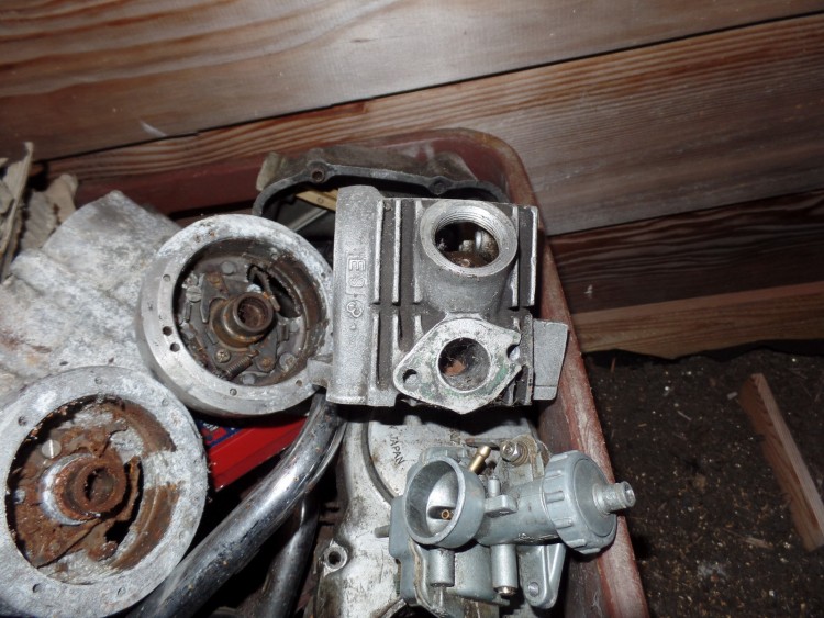

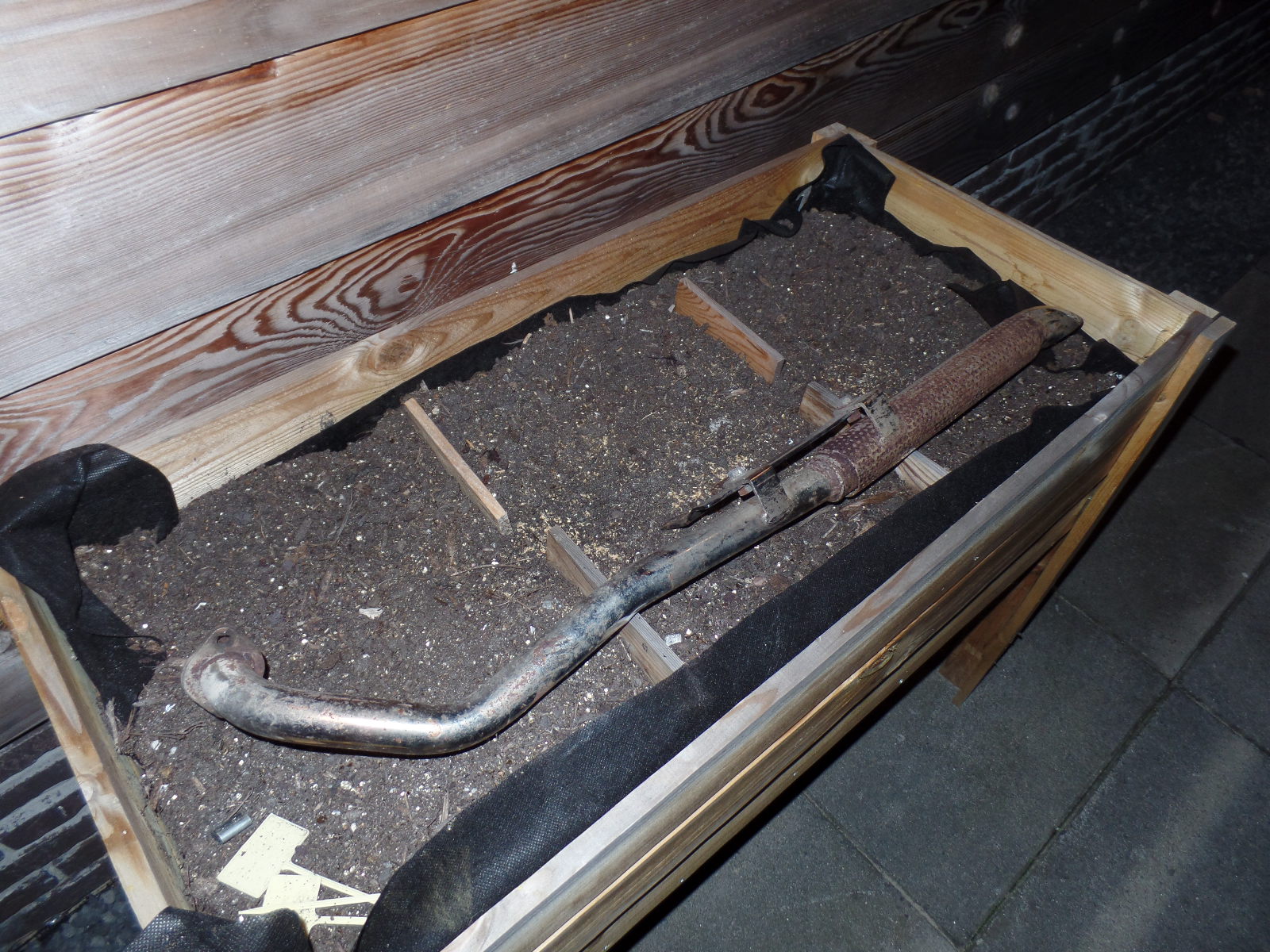

Vandaag nog even een doos spullen gekocht, allemaal sterk uitgeslagen en vraag me af of ik de vliegwielen nog goed kan krijgen eigenlijk.
Verder zaten er nog c70 carterdelen in en een Mitsubishi ontsteking :D die er netjes uitziet en weer een shengwey carb.
Maar bovenal, de uitlaat waar ik naar opzoek was jippie.
