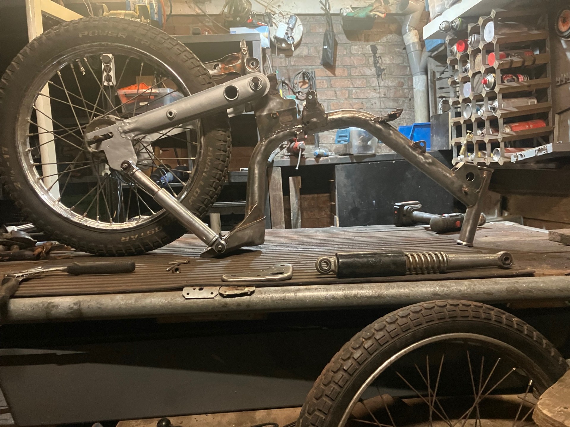

Re: Riemaandrijving voor SS50
Goedemiddag,
ok ik zal wat extra info geven omtrent mijn projectje. Misschien geeft dit duidelijkheid.
Ik heb maar snel gezegd dat het voor een ss zou zijn omdat er zo een soort blok onder komt.
Hier een omgekeerde foto van het project:
- een novio frame, ophangpunten blok aangepast voor een 110cc "ss blok"
- aangrijp punten achtervering op frame dichter naar buddy verplaatst --> schuinere stand vering ( geen idee wat invloed is op de veerweg, korter of langer?? misschien gaat de vering krom?
- aangepaste achterbrug van een SS50, waardoor aangrijppunten onderkant vering ~ 4-5 cm hoger staan.
- korte achterveren van een onbekende brommer ( 28 cm ipv 34 cm)
dus denk dat met deze setup de veerweg korter is en hopelijk lukt het met een snaaraandrijving
