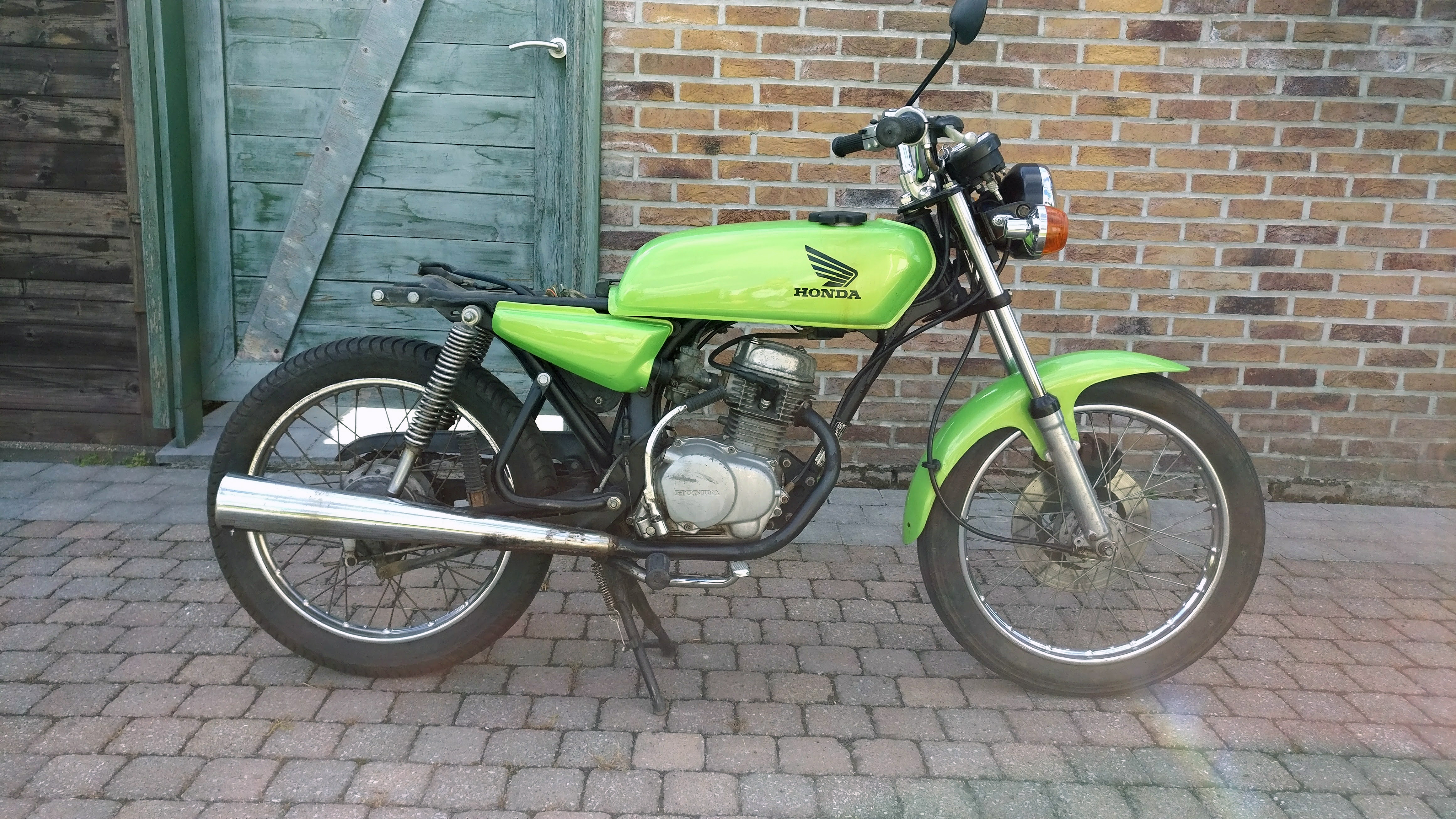

Examens en de citytrip zijn gepasseerd. Hij ligt al voor een deel uit elkaar

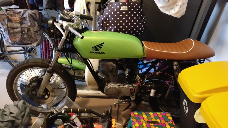

En we zijn gestart. Toch al effe het stuur en het zadel er op gelegd om wat te visualiseren waar we voor gaan
En even later starte hij met de nieuwe, grotere carb.
Sorry voor de croqs
Kan iemand met precies vertellen hoe je zo'n brommer nu het beste afstelt?
Sorry voor de croqs

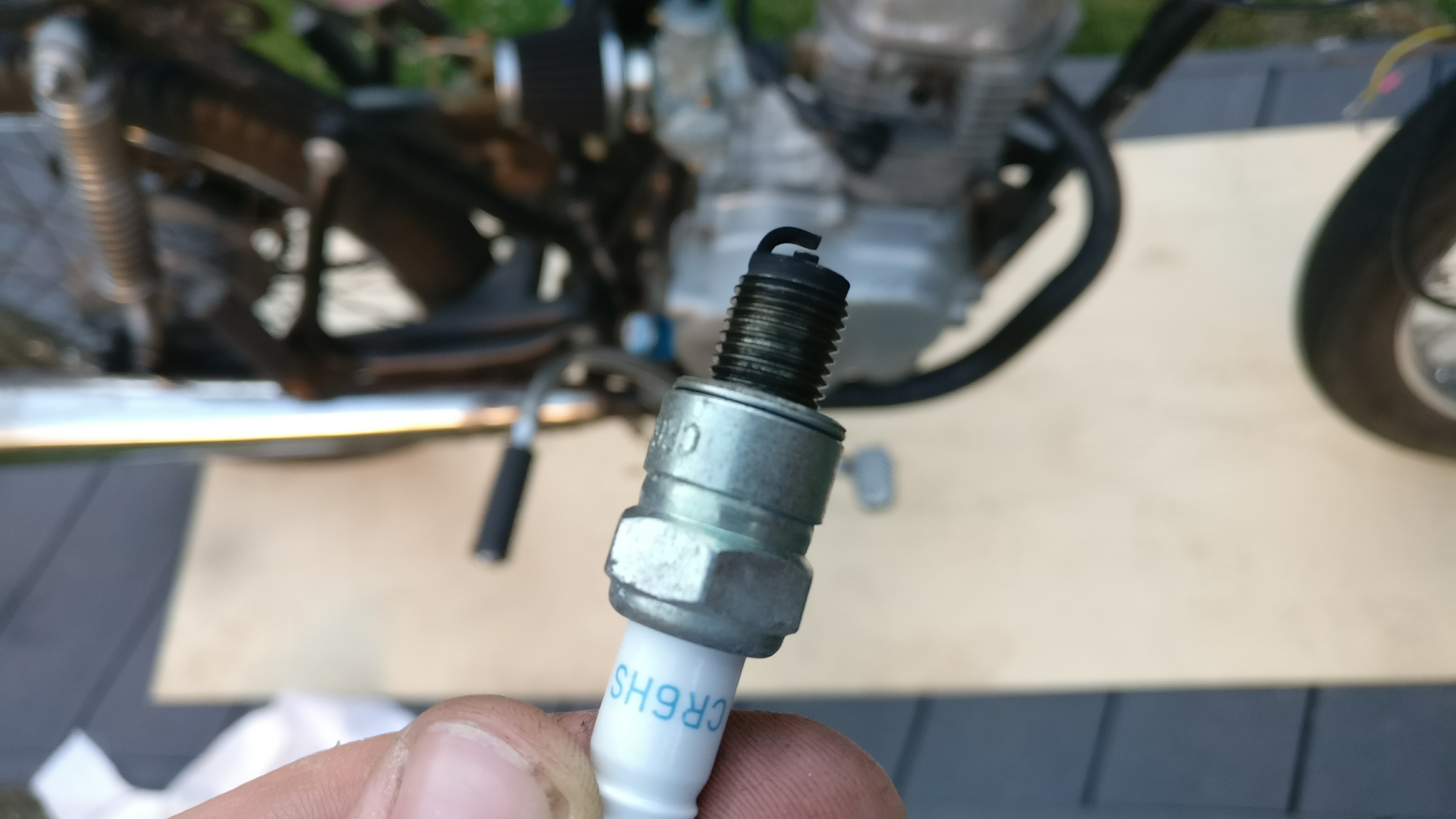

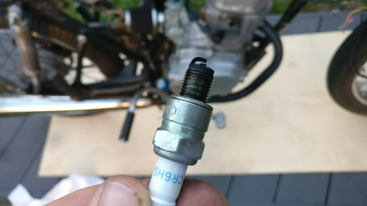

Heb de instructies gevolgd ([ viewtopic.php?f=54&t=32 ) en hij loopt lekker. Heb er zelfs een ritje in de tuin mee kunnen maken
Nu, zoals te zien op het eind van het filmpje, valt hij stil wanneer ik te snel gas geef. Ook m'n bougie ziet pekzwart, te rijk mengsel dus. In de FAQ staat dat ik een kleinere naald moet steken maar ik snap niet goed wat daarmee bedoeld wordt. Any help?

Goed lezen. Kleinere sproeier. Gaatje waardoor benzine uit je vlotterkamer wordt gezogen.
bougie kan je niet juist lezen met een rondje tuin.
ten minste, alleen als je willem alexander heet ofzo.
Zoek even op sproeier bij 4 taktwinkel en check voor bestellen welke maat en draad je erin hebt
Succes
Succes

Hoe warm was je blok toen je zo snel gas gaf? Koud hebben blokjes daar nooit zo'n zin in.

Hij stond nog wel vrij koud. Alleen heeft hij er warm nog minder zin in, heb ik vandaag ontdekt.nielspbr schreef:Hoe warm was je blok toen je zo snel gas gaf? Koud hebben blokjes daar nooit zo'n zin in.
