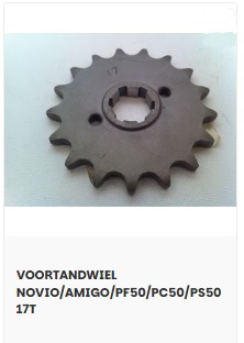

De banen lijken niet beschadigd dus waarschijnlijk gewoon oké.
Kijk deze dikte miste je:
Nu heb je het toch goed opgelost.
