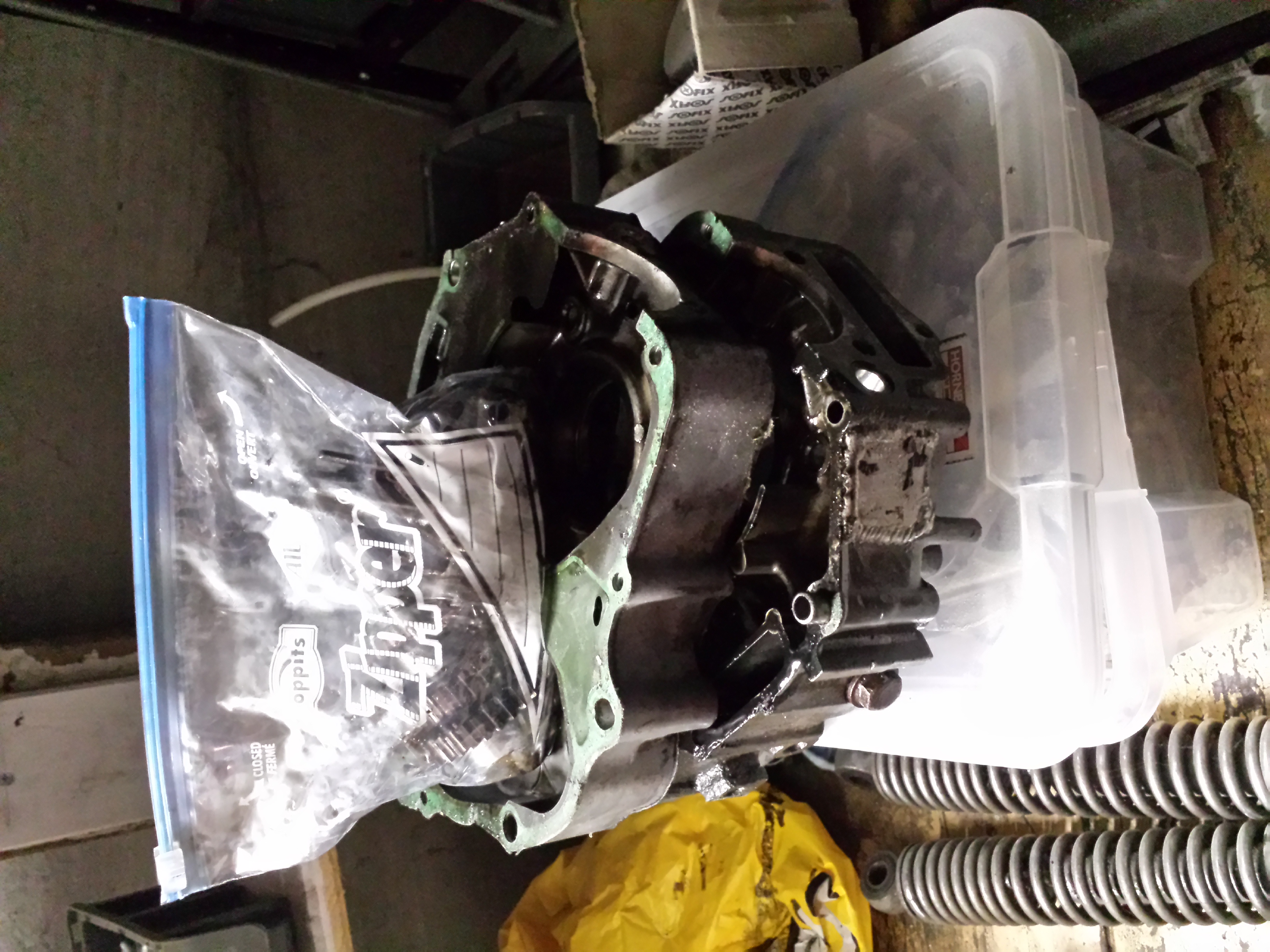

- Berichten: 1741
- Locatie: dongen
Re: 1983 Honda C90 (C90 blokje!)
He heb hier idd nog die bak liggen en een paar wat minder fraaie maar prima bruikbare carters. Linker carter is aan gelast.
zijn rollagercarters
Netlus c50
- Berichten: 117
- Lid geworden op: 21 jan 2011 16:18
- Bezit: '83 Honda C90
'87 Honda Spacy 125 - Locatie: Veghel
Carters worden nu gelast, dus met wat geluk heb ik geen andere nodig.
En wat betreft die bak, assen ga ik gewoon nieuw/goede gebruikte kopen.
Toch bedankt!
Toch bedankt!
