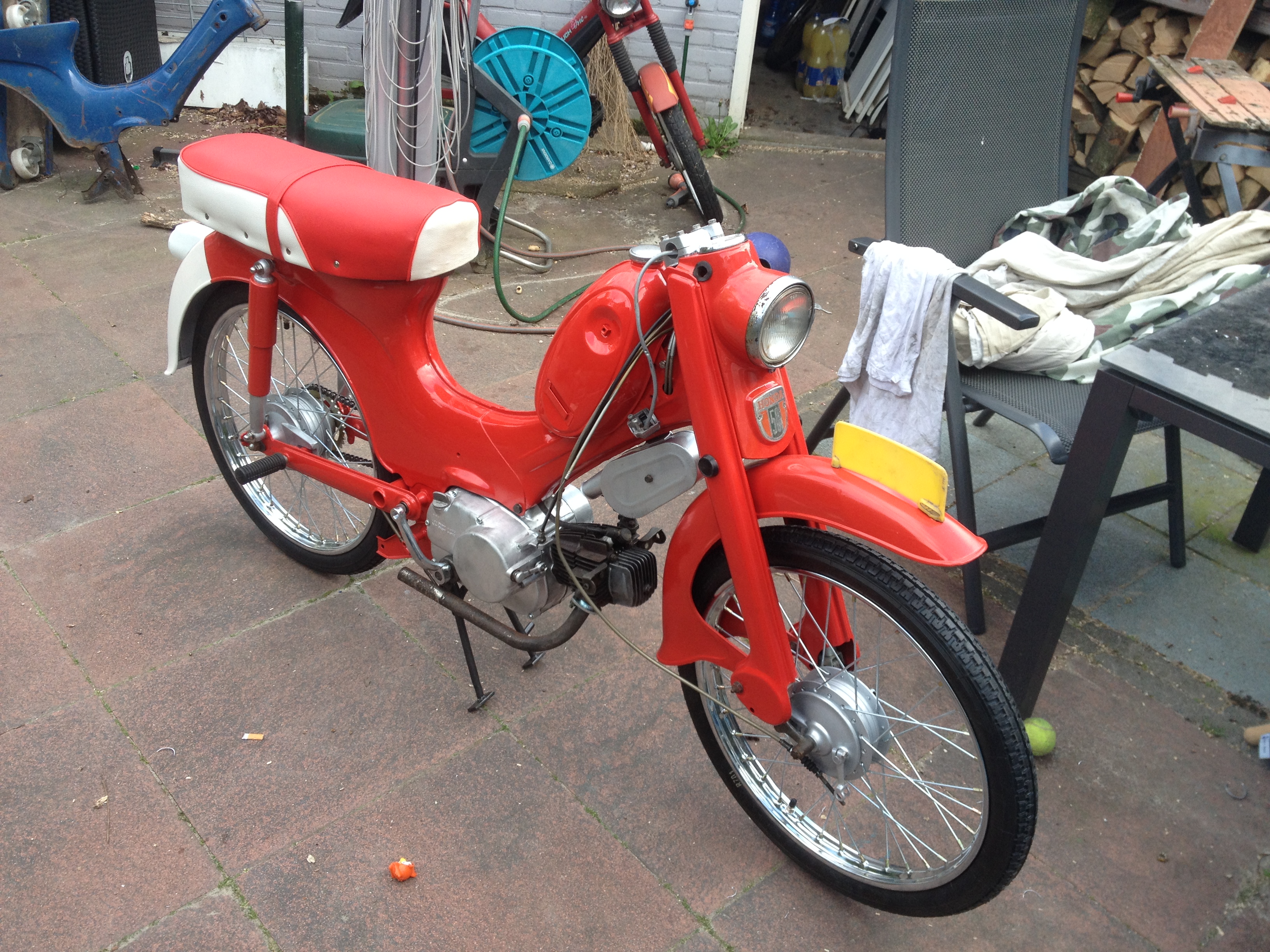

Nog even hulp gevraagd....
Probleem met de versnellingskabels.... het lijkt wel of ze net te kort zijn.. ik heb nieuwe besteld bij de viertaktwinkel om dat de oude niet zo best meer waren...
Nu lijkt het alsof de binnen kabels korter (of de buitenkabels langer) zijn dan origineel.. met wat prutsen (gaatje bij boren op de montage in de hendel
) heb ik 1e vrij en 2e.. de 2e zit nu op de plek van de 3e op de hendel..
Op het blok klopt het wel.. netjes in vrijstand heb ik een behoorlijk verschil in lengt en in z'n 2 heb ik bijna gelijke eindes.. dit zou in z'n vrij moeten zijn volgens mij.. wel even een stukje kunnen testen.. rijd verder goed zo het lijkt...
Min puntje.. kan mijn tank opnieuw gaan doen.. grote blaas om mijn tankdop... blijkbaar benzine onder de lak terecht gekomen...
Iemand ideeën foto's of andere uitleg hoe dit kan??

Is al 100x voorbijgekomen dat je de tank bij de dop kaal moet hebben. Nu ben je ervaringsdeskundige.
- Berichten: 19654
Re: Project 2x C310A
Dan had ie heel moeten blijven. Geef 'm straf.
Ik zou haast denken dat er een lek bij de vulopening zit.
