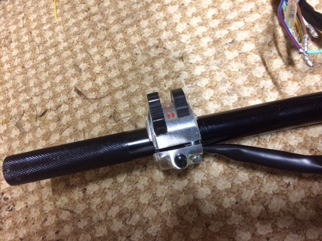

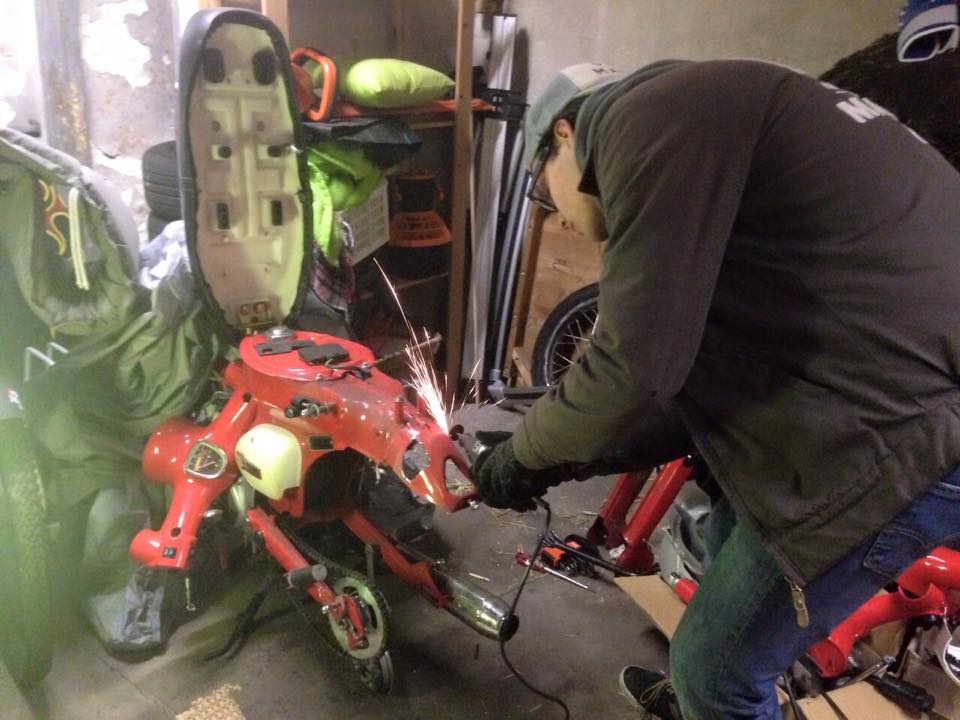

Hey Guys hier een nieuwe update!
Alle parts zijn binnen van Coos Matser! Heb het rempedaal erop zitten en ben dit weekend bezig geweest het stuur af te maken (schakelaar & gashendel uitvijlen 20-->22mm). De steppenbalk is te kort en moet dus me wat spacers gemonteerd worden. Dit weekend komt de stuurbevestiging binnen vanuit de UK! Ook de knippers zijn binnen en worden dit weekend gemonteerd. Hiervoor moet er een gat geboord worden en wat geplamuurd worden gezien er een enorm gat in een Super 50 zit waar dit bij de ori's een enkele kleine is... Ook nog de kettingkast verwijderd!
Zie de foto's, na t weekend meer!
iemand enig idee wat het onderdeel op de eerste foto is? krijg na het verwijderen van de gashendel de cub niet meer gestart. Hoorde wat elektronische geluiden, maar aanslaan wil ze niet.. Vond dit onderdeel los bungelen en vroeg me af waar deze hoorde!
help!
help!
nieuwe knippers!
nieuwe knippers!
ff dicht tapen oid ;)
Stuur met schakelaar en deel gashendel
Doin' it Bali style

c schakelaar(20mm) op 22mm stuur? Had je beter een bami schakelaar kunnen nemen. (Of anders honda met 22mm stuur.)

Vond de looks wel gaaf ;) Weet jij waar dat onderdeel thuishoort nielspbr?

Wat betreft het niet starten: aan de zijstandaard van de super zit een startonderbreker. Ook op de bovenste stuurkap zit een startonderbreker in de vorm van een knopje. Aangezien je op beide plekken bezig bent geweest, kun je t daar misschien zoeken.
Waarom eigenlijk zoveel nieuwe onderdelen als steppenbalk, voorvork e.d.? Was t een wrak ofzo?
Heel veel succes verder!

BaliCub schreef:Vond de looks wel gaaf ;) Weet jij waar dat onderdeel thuishoort nielspbr?
Geen flauw idee. Als je dat roestige deel in kan drukken en er aan de onderkant electrische aansluitingen. Of een remlichtschakelaar of idd een zijstandaard inklapbeveiliging.
Zoek die brommer eens op via cmsnl en kijk op de partsfiches of je dat ding terug kan vinden.

Soop schreef:Wat betreft het niet starten: aan de zijstandaard van de super zit een startonderbreker. Ook op de bovenste stuurkap zit een startonderbreker in de vorm van een knopje. Aangezien je op beide plekken bezig bent geweest, kun je t daar misschien zoeken.
Thanks Soop! goeie tip! Dat onderdeel is idd een knopje, zal t wss geweest zijn! De nieuwe onderdelen omdat ik de C helemaal verbogen en kaal gekocht heb. Rempedaal, stepjes allemaal krom. Dus alles vernieuwen ;) Maar vind t enorm gaaf, mn eerste build. Echt super leuk om je eigen bike te bouwen!

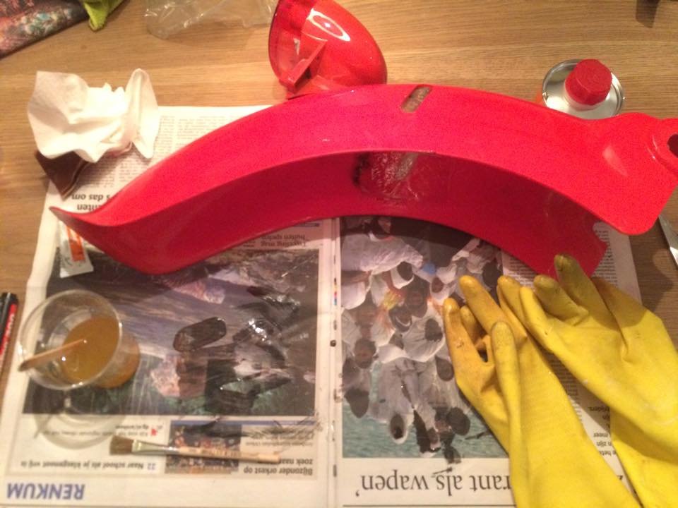

Kleine Update:
Dremeltje gekocht een oude knipper bevestiging in het metalen spatbord uitgezaagd. Gaten in het achterspatbord gefiberglassed! Net klaar met het plamuren van de gaten. Nog steeds geen stuurbevestigingsplaatje uit de UK :( Duurt langggg...
P.S. krijg nog steeds het blok niet lopende.. Zelf na het indrukken van de startonderbreker/onderdeel uit een paar foto's terug. Ligt dit mss aan elektronica, bepaalde doorstroom die dan niet klopt gezien het feit dat ik alles los heb liggen bij het stuur? Of evt de gashendel die ik losgekoppeld heb? Laatste lijkt me sterk aangezien de startmotor niet eens loopt als ik de startknop indruk... Accu is gwn vol en ik heb benzine. Niks veranderd aan de setup voordat ze opeens stopte met starten.

misschien een domme vraag maar heb je al geprobeerd om alles aan te sluiten en met het knopje ingedrukt te starten?
Als het de start onderbreker is van de standaard, wil je motor niet starten als hij niet is ingedrukt.

Stoel schreef:misschien een domme vraag maar heb je al geprobeerd om alles aan te sluiten en met het knopje ingedrukt te starten?
+1
Berichten: 19664
Re: Uitlaat (Motorsport??) voor zelfbouw SMC Super 50
Of de koppeling of voorrem inknijpen bij het starten.

en nogmaals: het verwijderde startonderbrekingsknopje bovenop het stuur
