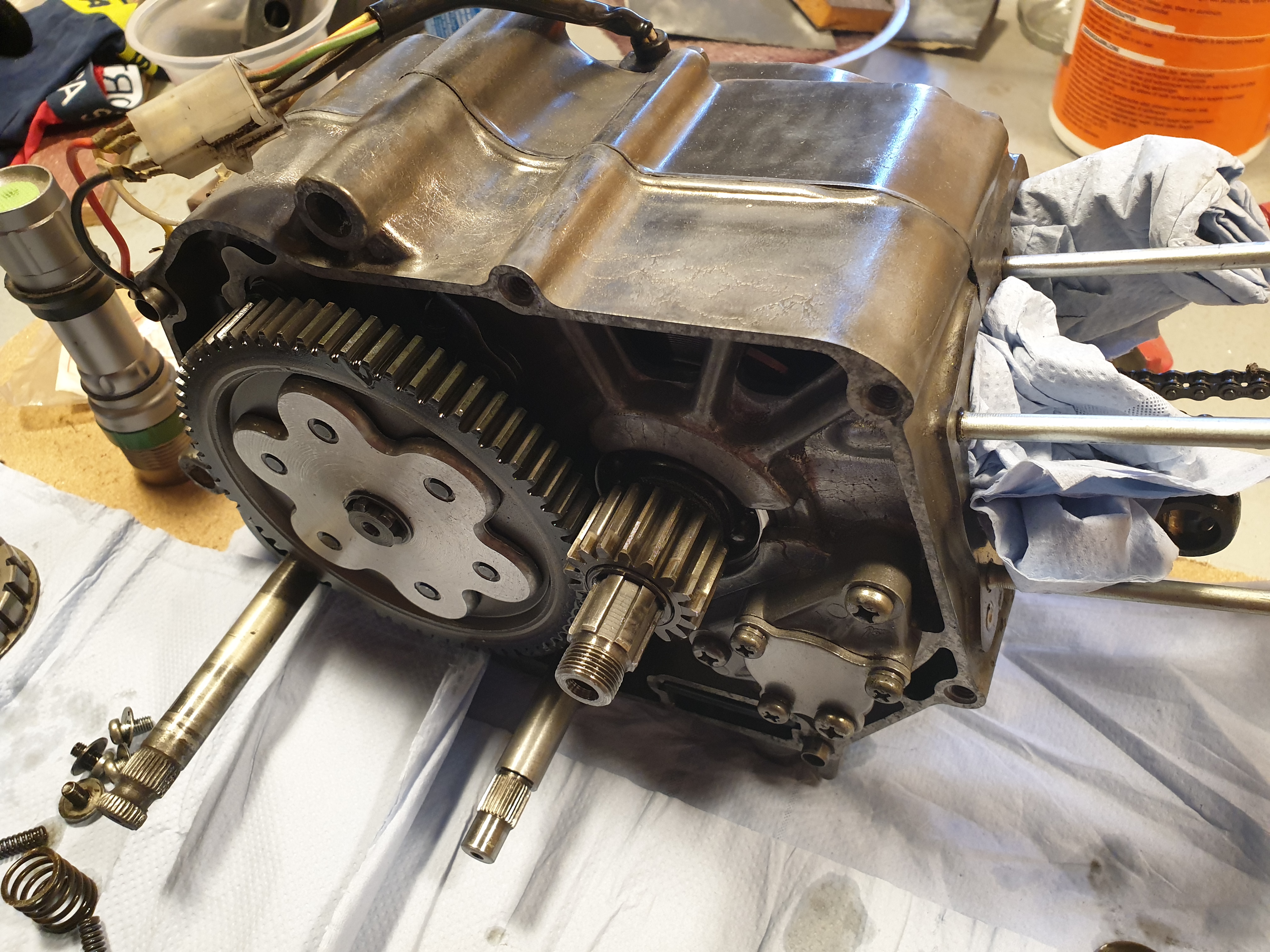

Tussen werken en andere klusjes door een klein beetje vooruitgang geboekt. Wat ik eerst lopend wilde maken zoals het was... ligt in een spontane bui nu uitelkaar. Ontstekings- en koppelingsdeksel eraf geschroefd. Mooi schoon van binnen. Tandwielen zien er nog maagdelijk uit en spelingen zitten er niet in. Nu ben ik een leek mbt dit soort motortjes dus wat deskundigheid mee laten kijken, gelukkig zelfde oordeel.
De twee carterhelften blijven dus lekker aanelkaar. Heb ze bewerkt met de Dremel icm de koperen borsteltjes, weer mooi. Ontstekings- en koppelingsdeksel krijgen een kleurtje uit een spuitbus zilvergrijs tzt.

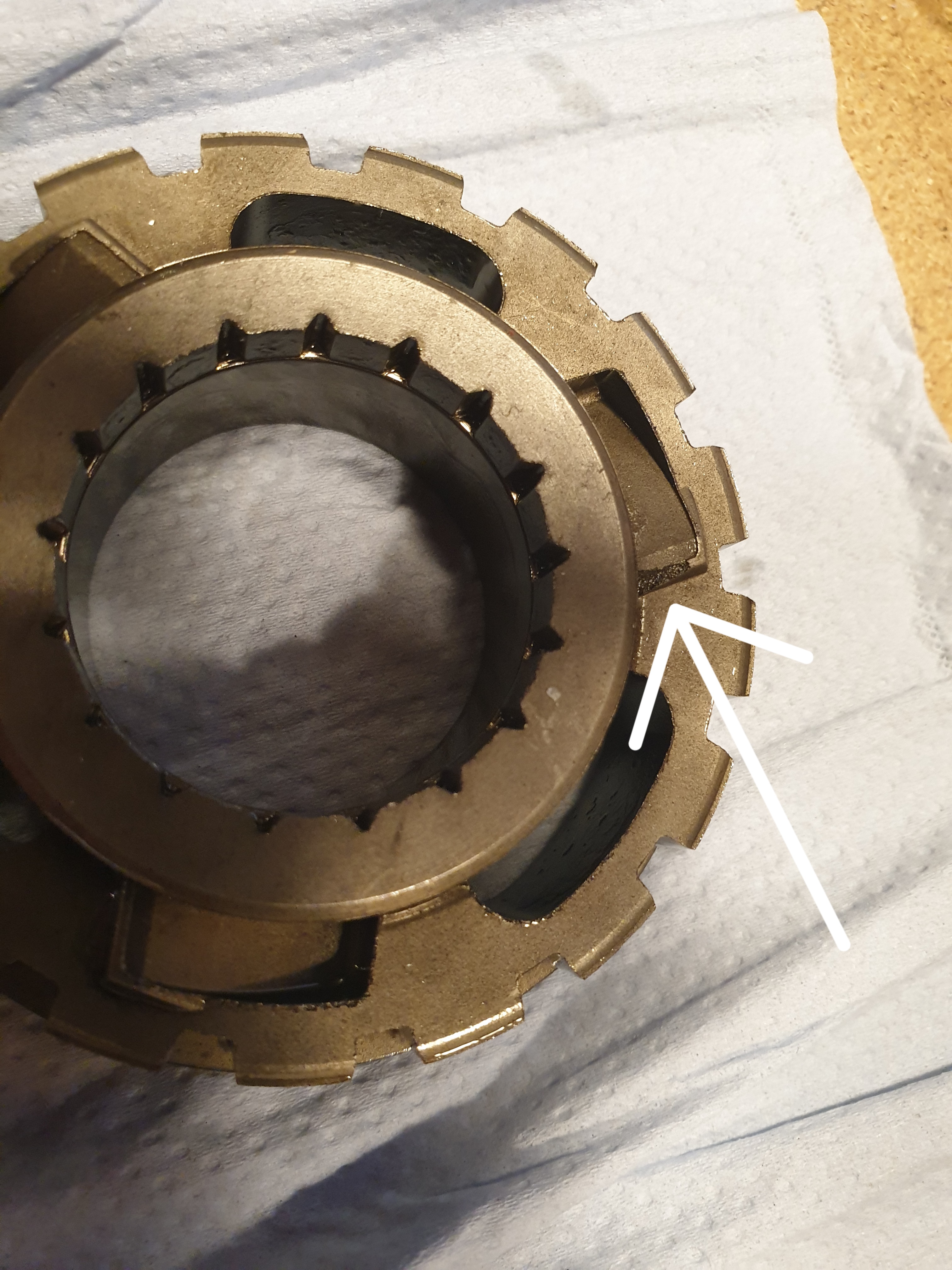

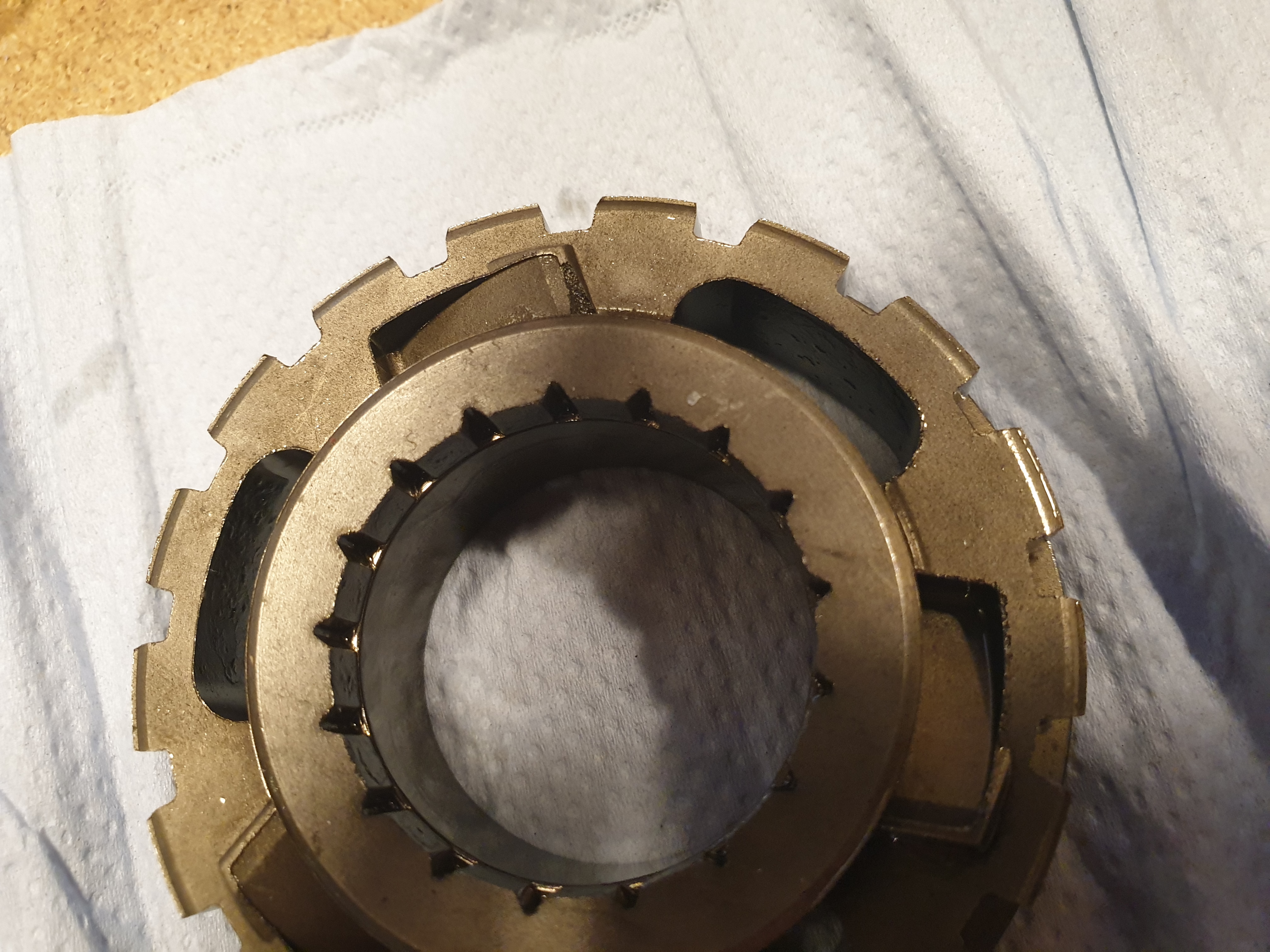

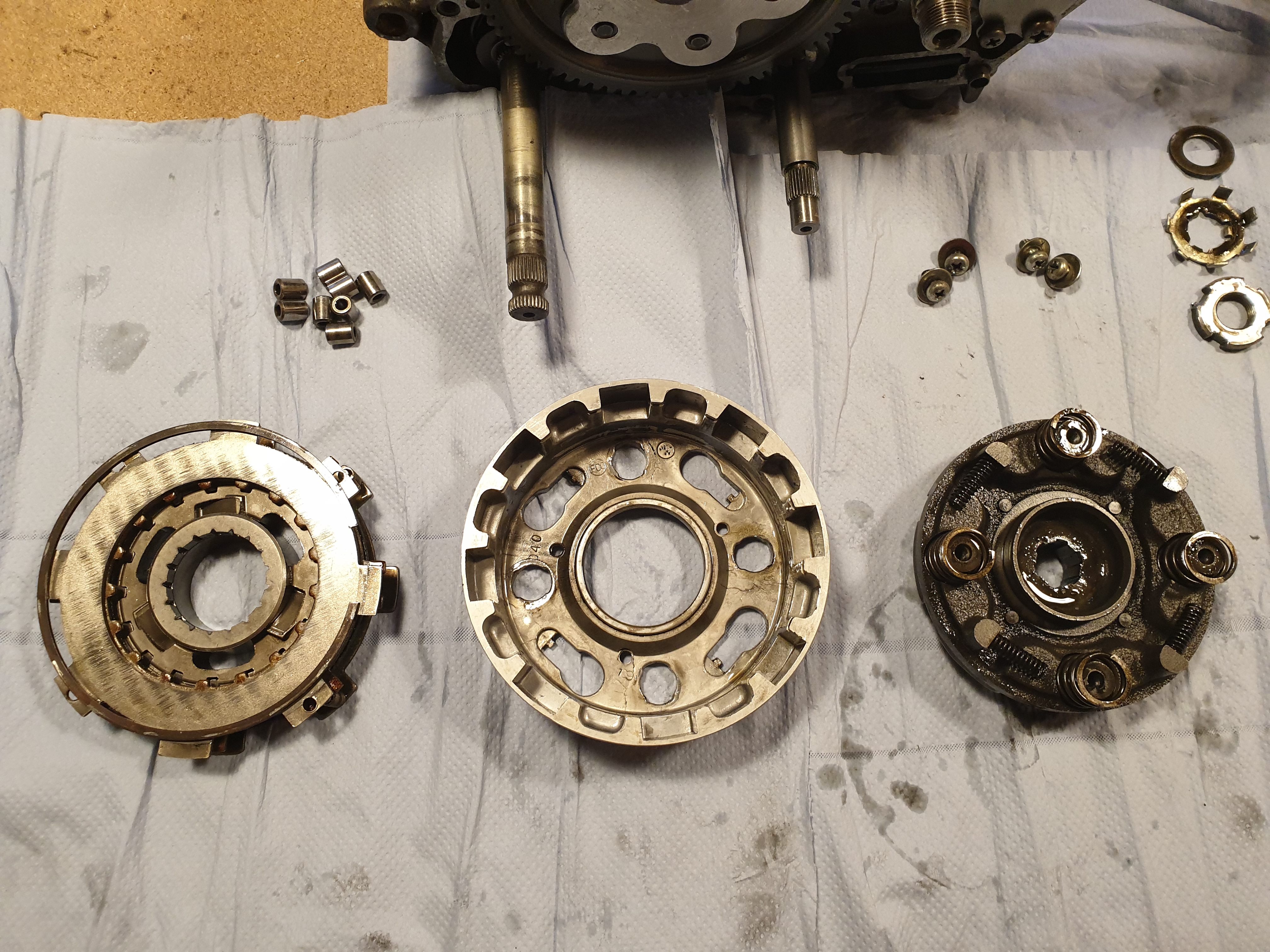

Uit nieuwschierigheid de koppeling gedemonteerd. Plaatjes prima, maagdelijk nieuw lijkt het wel. Maar zie bovenstaande, iets afgebroken uit het koppelingshart... mogelijk is dit de boosdoener van het slijpsel in de clutch. Voor functioneren verder zal het niets uitmaken zover ik mij kan indenken... (iemand tips?)

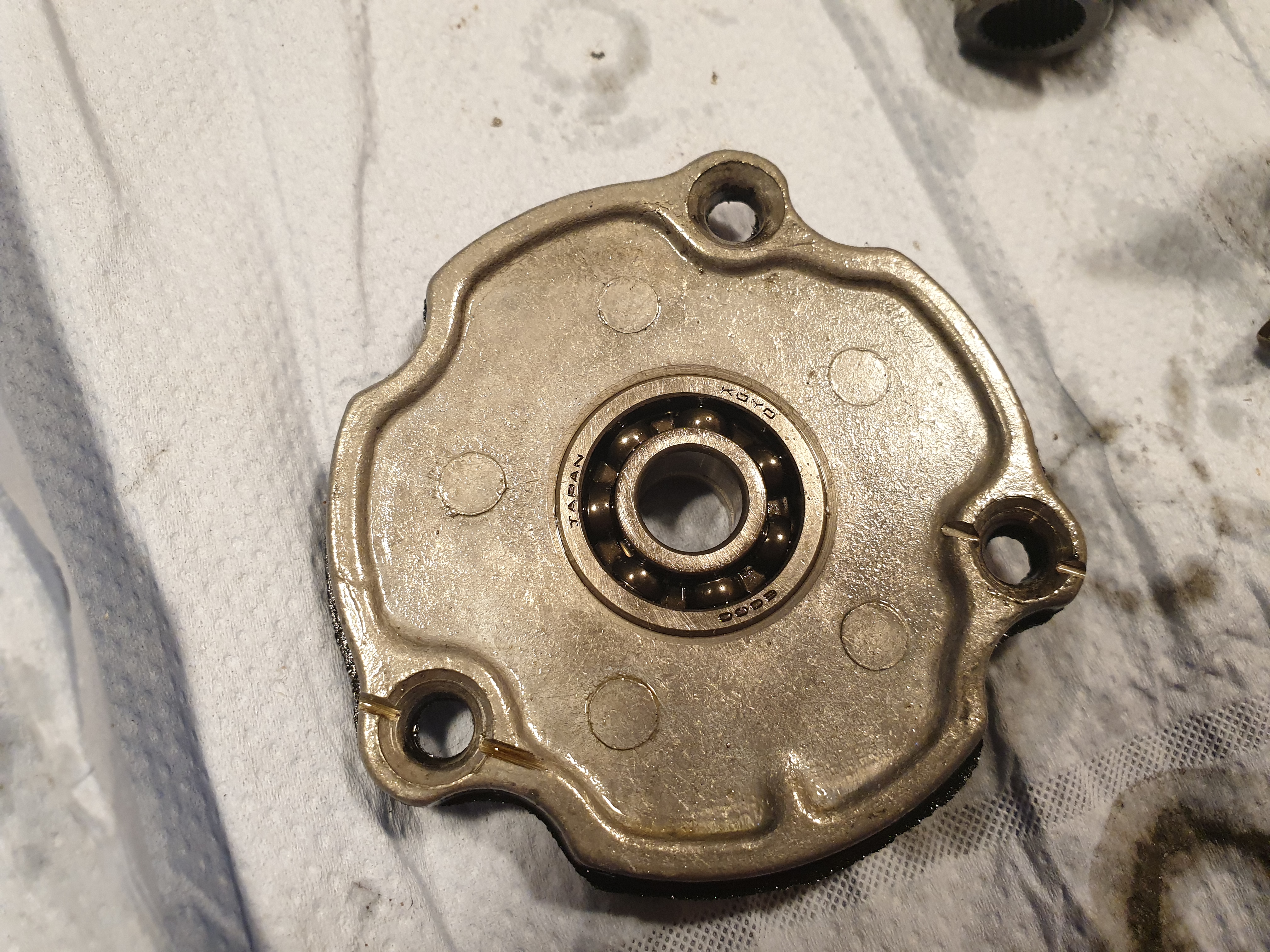

En dat het koppelingshuisdekseltje twee inkepingen vd slijptol heeft, ooit het iemand geen goed gereedschap denk ik.
In mijn ogen kwestie van goed reinigen en alles weer terugbouwen incl. de 70cc set. Frisse pakkingen, keerringen en de boel opfluffen hier en daar. Want zo'n deksel met slijpsporen... dat kan niet. En dat koppelinghart... ook niet.
Nu lees ik her en der over koppelingsproblemen die betrekking, kunnen, hebben met de drukveertjes. Is het verstandig om deze vier preventief te vervangen voor zwaardere? En die andere veertjes... ook gelijk maar?

ik zie niks wat afgebroken is hoor... waar dan?
en die slijpsporen, iemand heeft de kruiskopjes dolgedraaid en er sleuven in geslepen om ze met een gewone schroevendraaier los te kunnen draaien, kan geen kwaad. (dat zijn trouwens wel typisch de schroeven die met een slagschroevendraaier moeten worden losgemaakt, zoeentje waar je met een hamer op slaat)

Klopt lil, maar als autist voelt dat niet echt lekker dus ik probeer z'n dekseltje wel ergens te scoren. Moest ze inderdaad met een slagschroevendraaier losmaken.lil schreef: ↑28 feb 2021 18:37 ik zie niks wat afgebroken is hoor... waar dan?
Zie de pijl, daar is een miniem hoekje uit...

ik denk dat het gewoon giethuid is. En als er wat is afgebroken dan is het onbelangrijk.
