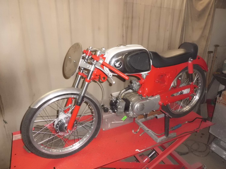

kleine update, ff snel een fotootje geschoten, in kleur
binnenkort vorkpootjes, T-stuk en ook de clip-ons rood spuiten, dan kan het echt in elkaar gaan.
Maar eerst moeten de clip-ons nog gesoldeerd, heb vandaag alleen alle losse onderdelen gemaakt.

blauw was mooier :p
maar ook dit ziet er netjes uit.

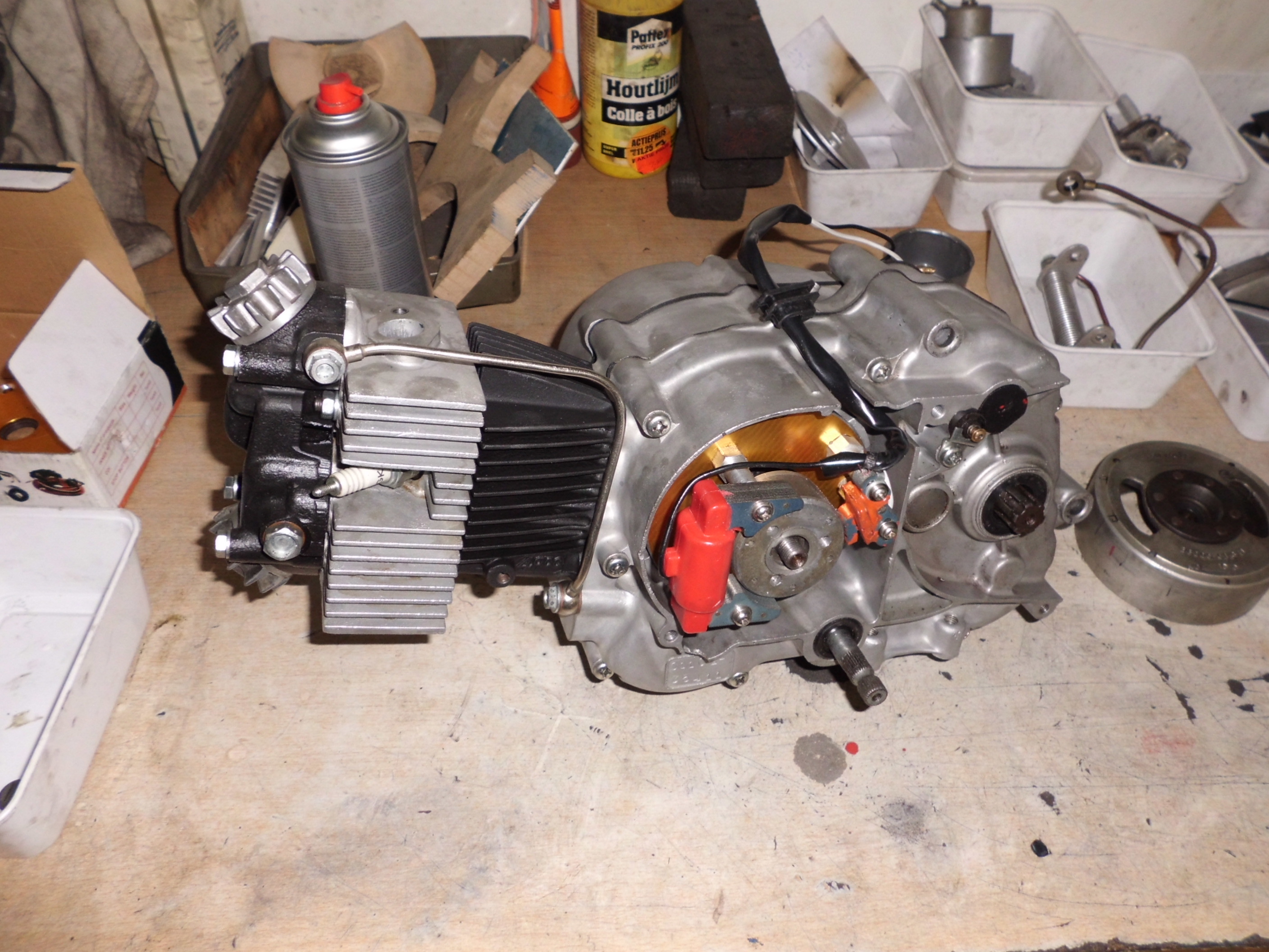

vandaag blokje aan het opbouwen geweest voor het "racertje"
onlangs de versnellingsbak aangepast, dus was meerendeel gewoon in elkaar schuiven, gezien dit blokje al eens sportief opgebouwd was.
Nu met nieuw gehoonde cilinder, snellere nokkenas en korte 4.
Ben nu zo ver dat ik begonnen ben aan het pasmaken van een leuk ontstekinkje.
Wilde iets waarbij ik geen accu nodig heb, maar het liefst wel iets lichter dan een origineel vliegwiel, en dan kom je al snel uit op een binnenrotor. hij is nog niet klaar, maar dat gaat wel lukken om aan te passen.
ergens vind ik het wel comisch om een C110 blok zo aan te passen, terwijl je puur voor snelheid of PK's veel beter een ss of cb zou kunnen nemen, maar dit is wel een echte klassieker.

Nu nog een koppeling op de bak met droge platen koppeling.
