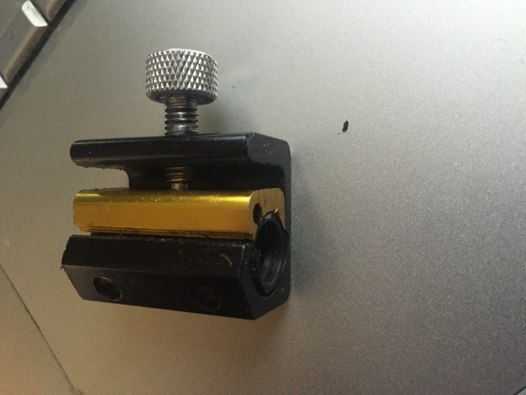

Ik heb zo'n fijn speciaal kabelsmeer gereedschapje. Dat gaat wel lukken. Het ging me even om het soort smeermiddel van dat schuifje en rondsel, omdat ik daar wat uiteenlopende dingen over las. Ik heb zelf wel goeie ervaring met ptfe spray, maar dat is erg dun.

Ja dat met dat zakje heb ik ook vaak gedaan. Dat was de motivatie om zo'n dingetje te kopen :)
