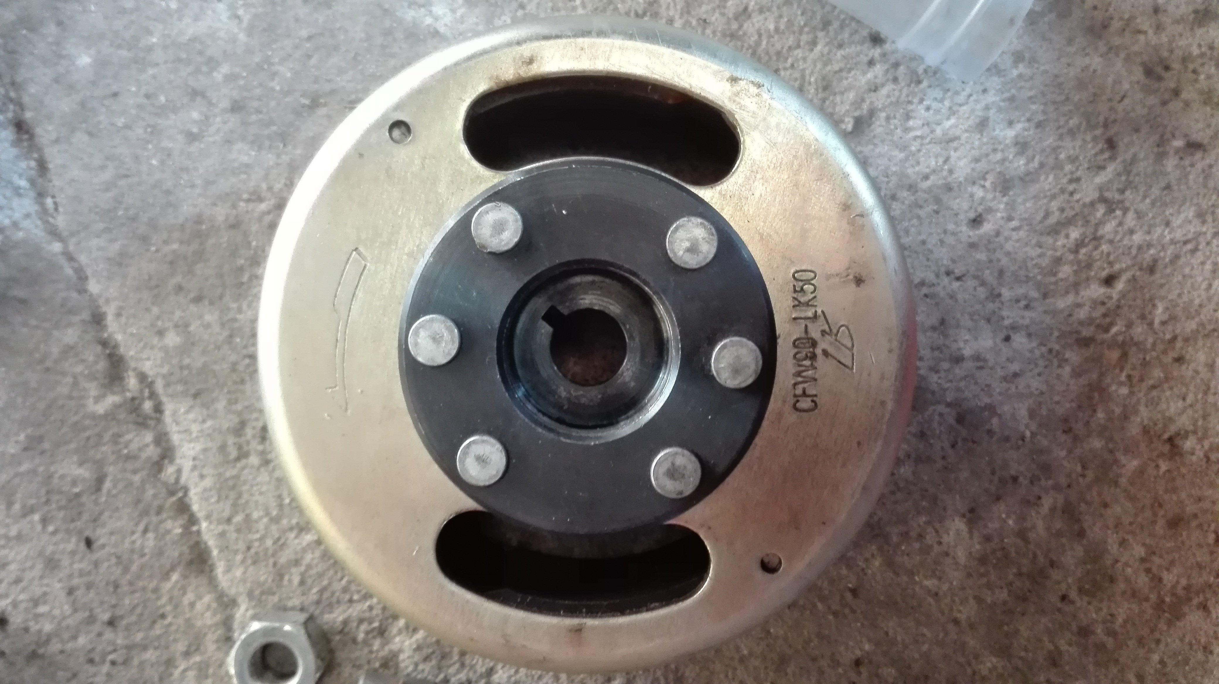

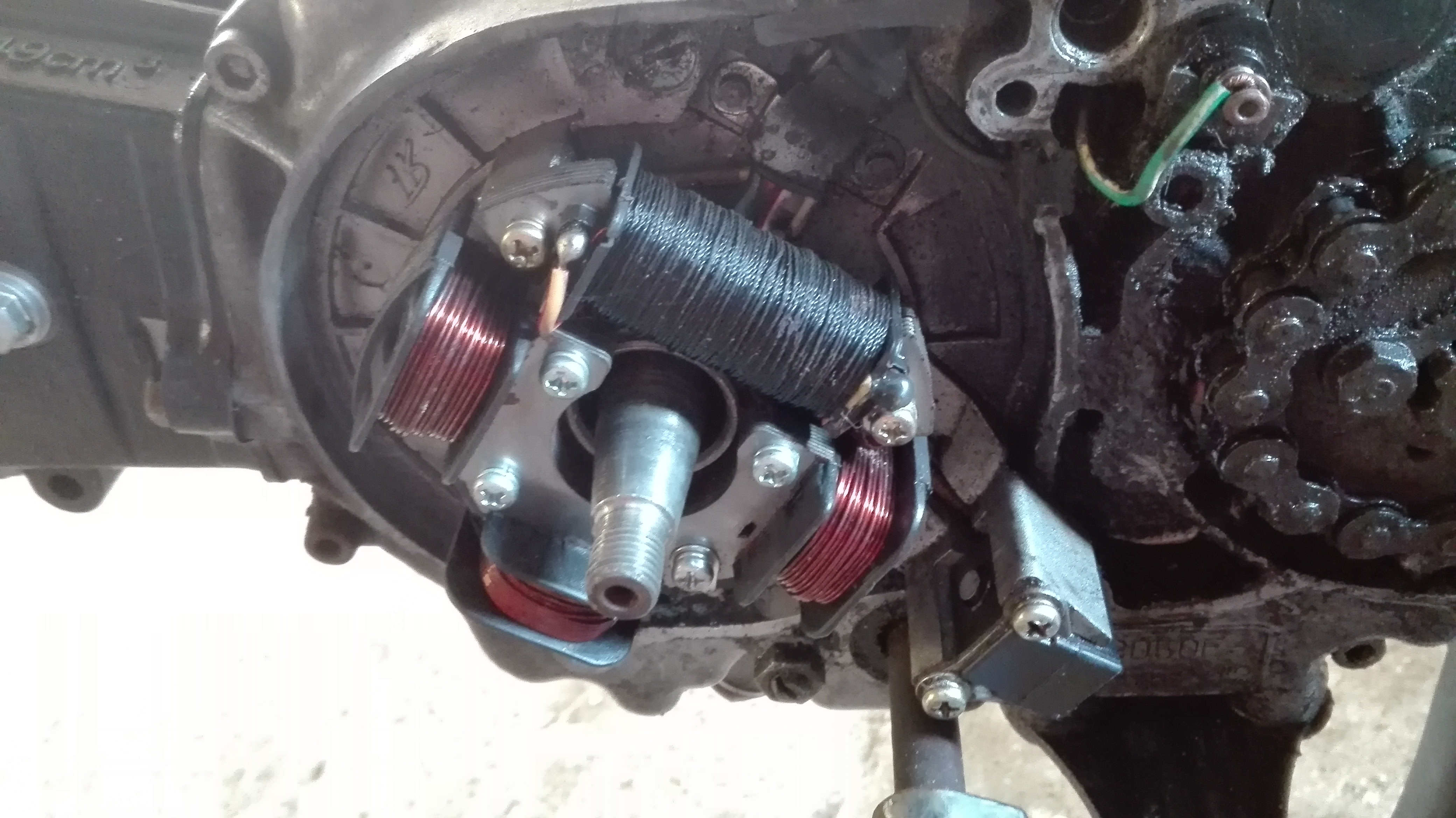

Ik heb op mijn CD50 blok een zongcheng CDI ontsteking zitten.

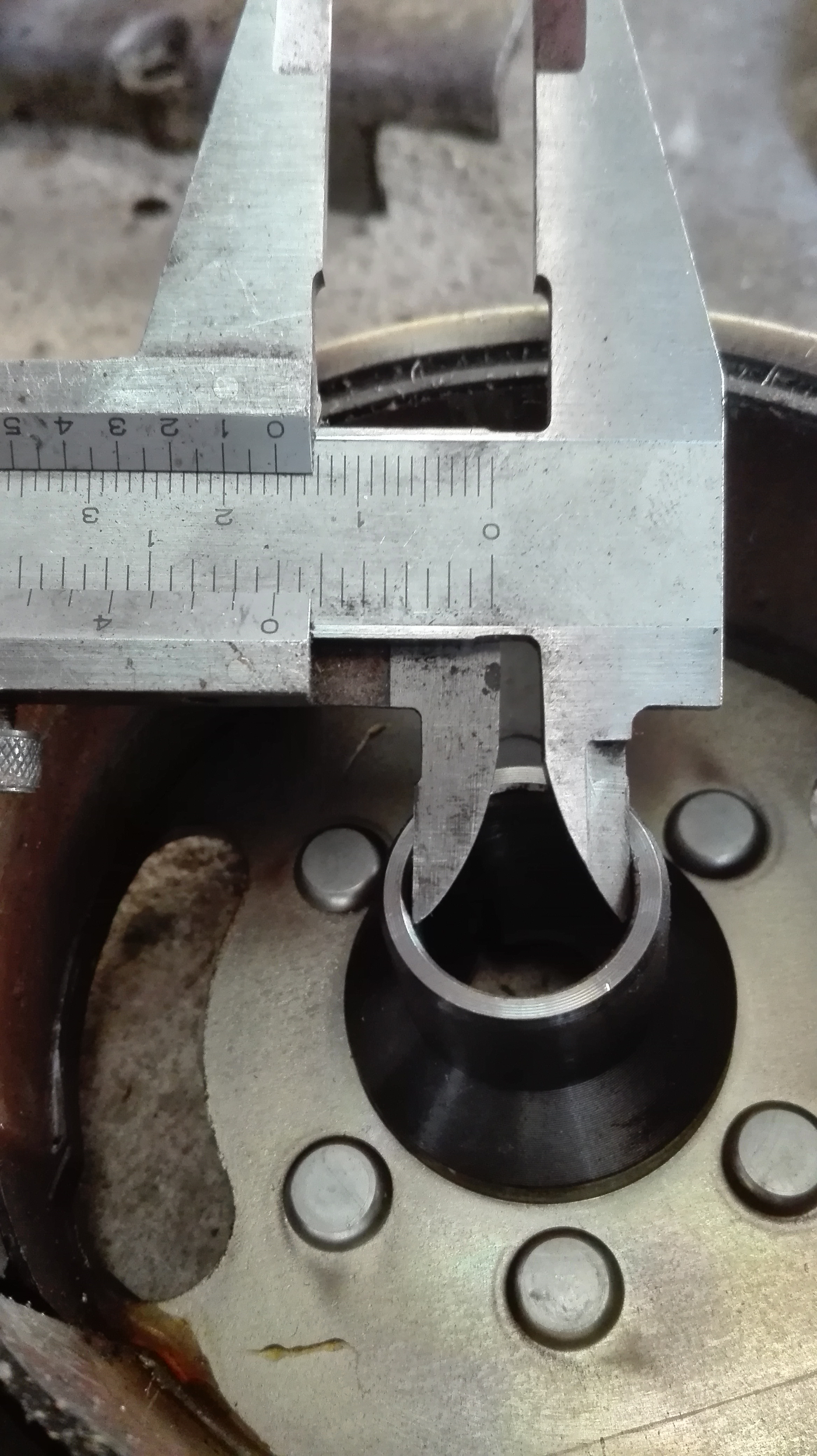

Graag had ik een vervroegend vliegwiel ( met lange pukkel ) erop gezet maar aangezien dit moeilijk te vinden is, kan ik via een verloopbusje een 12 vliegwiel monteren?
Of moet ik hiervoor ook een bijpassend spoelenplaat kopen?
Enkele foto's ter verduidelijking:
spoelenplaat zongcheng
vliegwiel
Dus in het kort: Past dit vliegwiel ( http://www.4taktwinkel.nl/Vliegwiel-CDI ... ervroegend ) met verloopbus naar 12volt tap
op de huidige spoelenplaat?
Alvast bedankt!
Berichten: 5590
Je kunt op je huidige vliegwiel ook je pukkel langer maken, met een lasapparaat.
