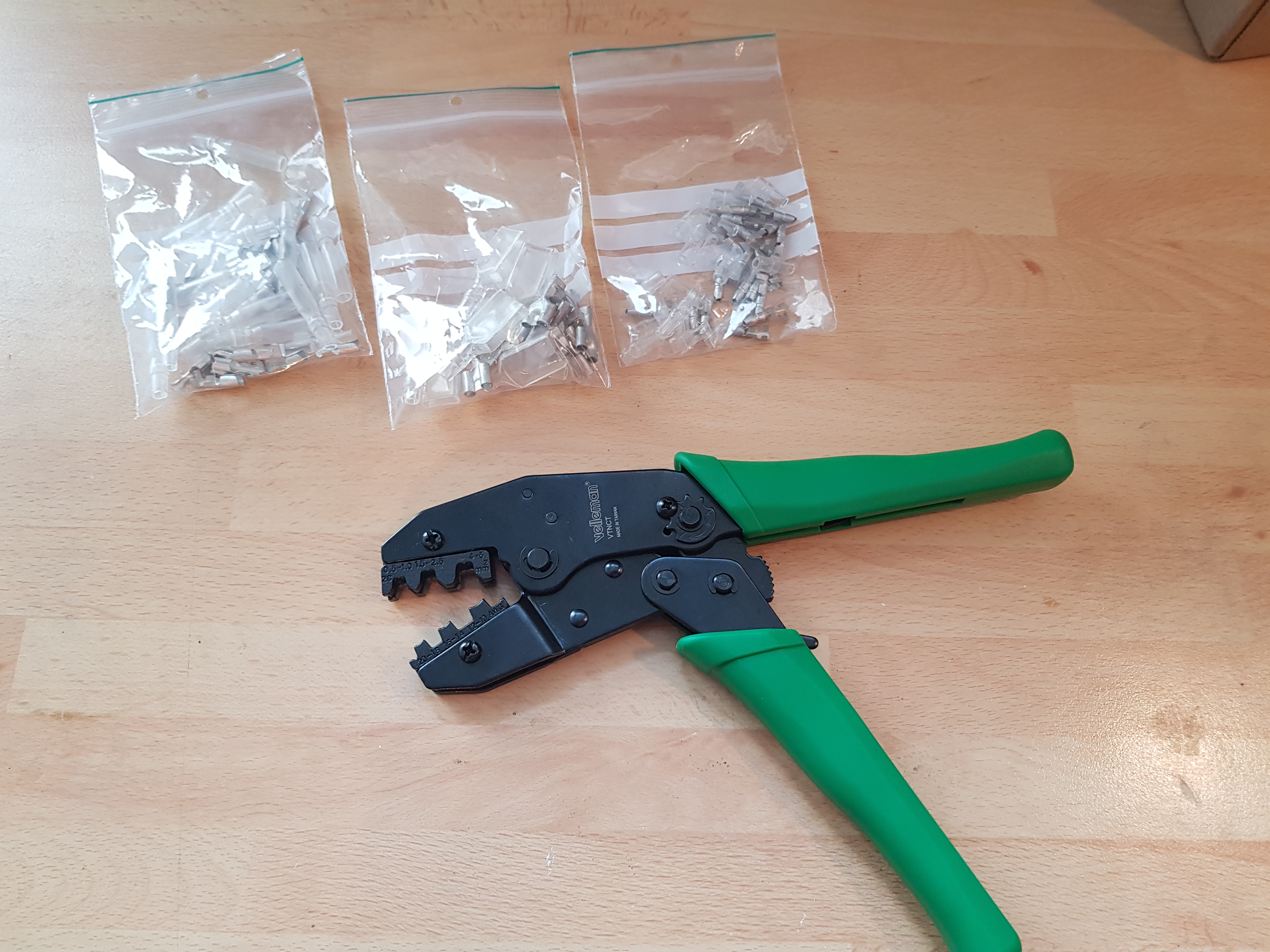

Nog een vraag mbt het gebruik van AMP of soortgelijke connectoren.
Raden jullie aan of af om na het strippen van de koperdraad, het blote koperdeel nog even te vertinnen met de soldeerbout? Lijkt me beter voor de geleiding... of zijn er nog redenen om dit niet te doen?

https://4taktwinkel.nl/Stekker-Japans-bullet-man-hulsje toch wel zulke en niet die bouwmarkt amp stekkers?

Re: SS50 restauratie verslag
zie een van mijn vorige posts... speciale tang en precies die Japanse stekkers van de bekende winkel... die AMP's waren mij een doorn in het oog
oef gelukkig (ik had ff niet opgeled):DJeroenSmits schreef: ↑19 apr 2021 19:19 zie een van mijn vorige posts... speciale tang en precies die Japanse stekkers van de bekende winkel... die AMP's waren mij een doorn in het oog![]()
Ik vertin de draad eigenlijk nooit bij de bullet en multistekkers.
(wel bij schroefklemmen, maar die heb je liever niet op de brommer)
Bij alle klemverbindingen op soepele draad liever de draad niet vertinnen. Tin is te zacht om te kunnen klemmen. Het vervormt blijvend en vervolgens zit de draad los in de klem. Ik ben ooit getuige geweest van een zaagmachine die in brand vloog om deze reden. Vonkende vertinde draden die los zaten in de schroefklemmen. Aangesloten door een elektromonteur die dat blijkbaar zo geleerd had.
Als je soepele draad op een nette manier wilt klemmen, gebruik dan adereind hulzen. Die zijn hiervoor bedoeld.
Stekkertjes doorsolderen na het klemmen werkt uiteraard wel goed
Groeten,
Danny
Danny
Thanks voor de feedback. Ik ga de draadjes voor kleppen van de verbindingen vertinnen, en daarna nog even goed opstoken om een vaste verbinding te krijgen. Bij 6V en de hoge stromen is iedere weerstand er een te veel!
Btw de kabels uit het blok eens helemaal uit elkaar gehaald (zat tape om). Dit omdat ik het rubber tussen kabelboom en vlok wilde vervangen (helemaal vergaan). Lijkt er op dat een 'handige buurman' hier aan heeft lopen knutselen... en slecht. Dat kan de eerder genoemde accu oplaad problemen verklaren! Dit gaan we natuurlijk netjes maken incl de juiste kleuren draad en look-a-like stekkertjes ipv AMP's.
