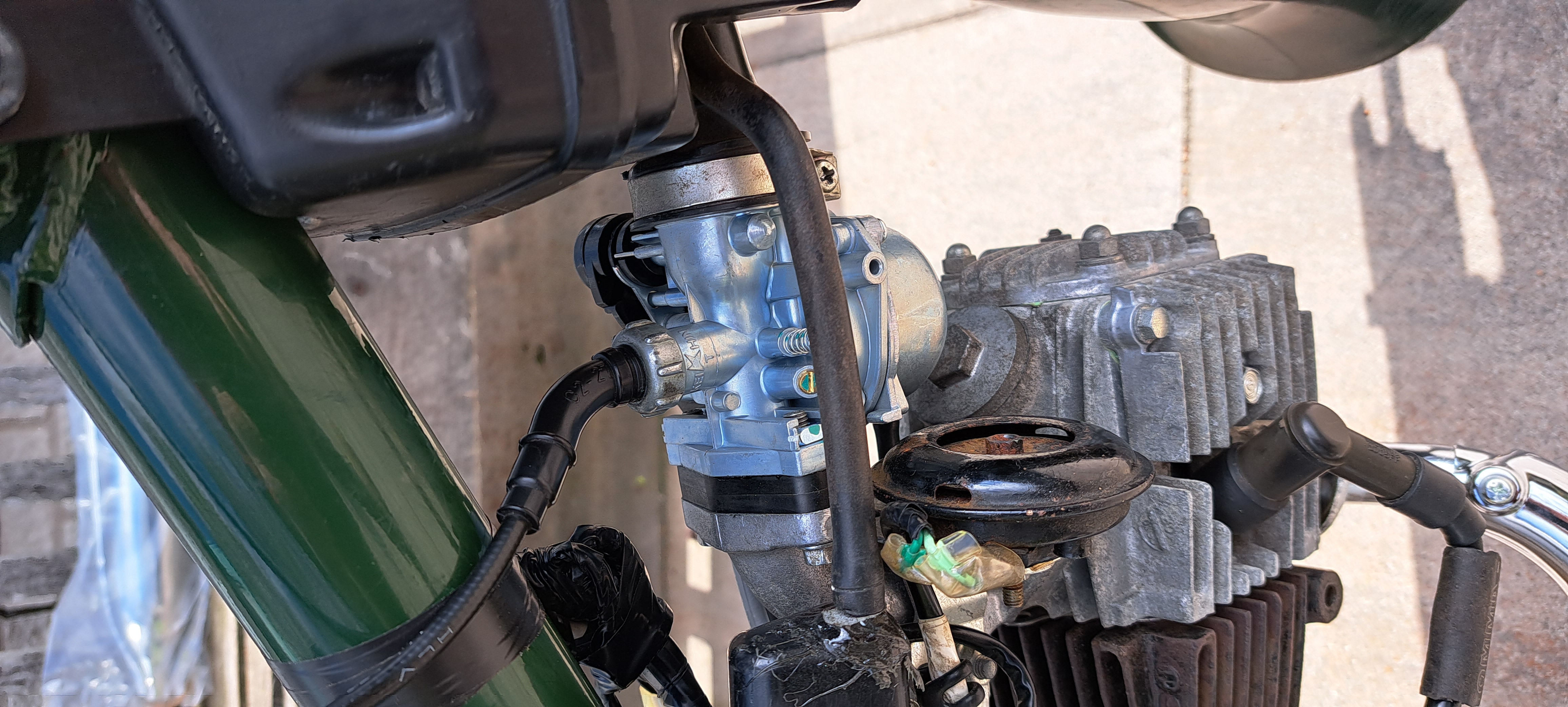

AfbeeldingUpdate.
Bij Coos een nieuwe kloonkeihin gekocht.
Stationair afgesteld , verder niks veranderd aan de bassis afstelling van de carburateur.
Km of 10 gereden en het was fantastisch..
Vanmiddag nog een verder stuk rijden zonder stoten of inhouden..
Na een paar 100 km zal ik de bougie ereens uitknutselen.
Fotos volgen dan nog
Iedereen bedankt voor het meedenken.
Peter.

Ja juist, flink rijden nu😎Ziet er gelikt uit. Succes!!

nou, het lijkt er dan op dat het probleem idd bij de carburateur ligt. dat weet je dan iig, hoef je het dus alleen daar te zoeken, scheelt een hoop. misschien was het wel die luchtstelschroef waar je niet aan mag komen, vuiltje ertussen ofzo.
maar mooi dat ie nu eindelijk lekker rijdt, doe idd maar effe een goeie rit van 100 km ofzo, kijken hoe die zich houdt. dan kan je op gegeven moment nog gaan fijntunen zodat ie helemaal perfect en zuinig loopt
