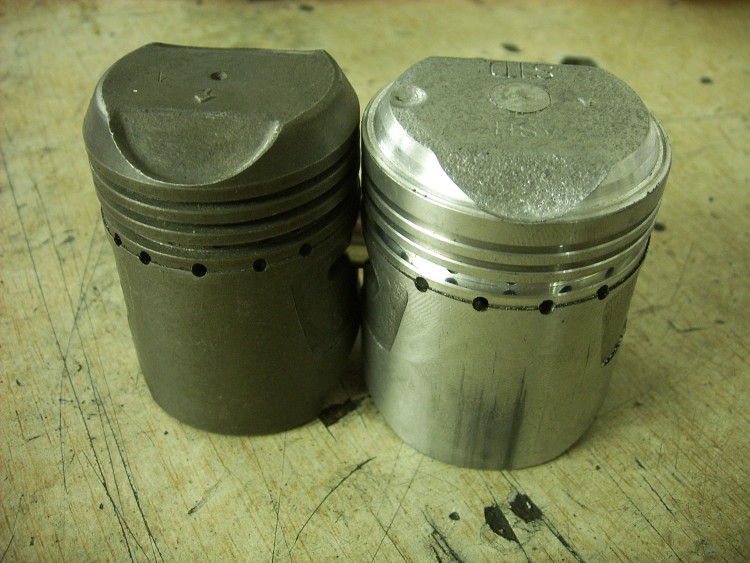

ik heb sinds vandaag ook een 2 tal 59cc cilinders voor de stoter stang blokken.
maar ik vroeg me af moet een s65 zuiger flink verbouwd worden om het te laten passen?
ik heb namelijk 2 verschillende verbouwde zuigers. 1 die is korter als de andere.
hier nog een paar plaatjes van de verbouwde zuigers.
59 op de korte zuiger in het midden van de zuiger.
de andere zuiger staat H 01 op de plek waar de uitlaat klep komt.

die zuigers lijken erg op de zuiger uit m'n Leertouwer 62cc kitje (45mm)
volgens het gietnummer wat ik terugvond, verbouwde CD125 (4e overmaat) zuigers, hoge zuiger die weer een eind afgefreesd is om het er in te krijgen, met een zuigerdak/bodem die even hoog was als een ori C110 zuiger. en was niet tevreden of de kwaliteit.
Heb daarna een S65 (44mm) zuiger pasgemaakt, iets lager, maar goed laten boren/honen, levert meer compressie. en dat blokje loopt harder. hier te zien naast een C110 zuiger
mooie krassen ook al op die zuiger he? na ff passen. zo krap was de cilinder dus geboord.
