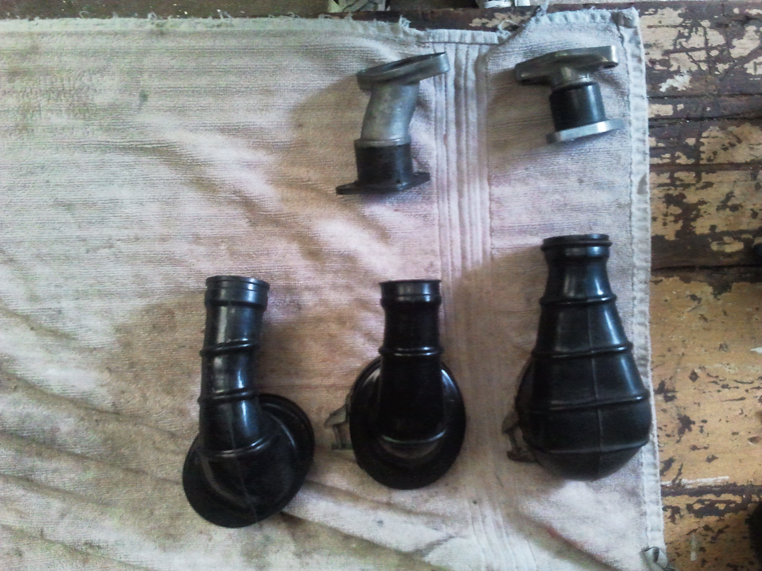

voor cy weet ik het niet, maar voor cb is bij de general export versie het inlaatspruitstuk niet alleen groter van diameter, maar ook langer en het rubber van carb naar luchtfilter korter.
...maar dat heeft allemaal niet of nauwelijks invloed op de snelheid/koppel tov een kort spruitstuk. nou is bij een cb het spruitstuk makkelijk groter te maken daar die zo goed als recht is...bij een cy is dat wat lastiger, maar kom je ook een heel eind.
rechts is cb50j spruit en rubber...midden is jx/ge spruit en rubber...links is f rubber....die is dus weer langer dan het jx rubber, maar daar hoort ook een lang spruitstuk (jx/ge) bij...dat past dus niet met het j/jx/ge desksel ....opening van filter naar rubber is ook verdraaid tov j/jx/ge
