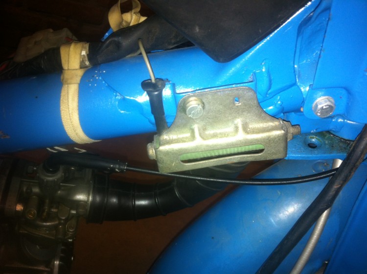

Kan iemand mij helpen met het identificeren van dit onderdeel?
Metalen onderdeel midden op foto.
De meningen zijn verdeeld.....(van diegene die ik gevraagd heb)
Graag ook de functie uitleggen?
gr Patrick

Een weerstand. Om het teveel aan opgewekte elektriciteit naar warmte om te zetten. Zie het maar als een spanningsbegrenzer.
Wordt warm, zie ook de afscherming.

Dat is weer een snelle reactie......
Overtoon is er niets bij....
Maar ik heb nu een 12v standaardblok gekocht en deze wil ik eronder bouwen voor de keuring.
De C70 is 6V dus nu naar 12V
Kan/ moet ik dit onderdeel gebruiken?
Of moet ik het vervangen en de vraag is waarmee?
gr Patrick

Afkoppelen (net als de gelijkrichter) en de spanningsregelaar die bij je 12V blokje hoort gebruiken. Zie de FAQ voor alles wat met spanningsregelaars en CDI te maken heeft.
