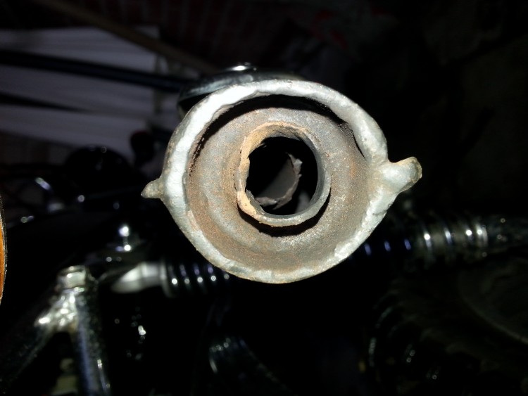

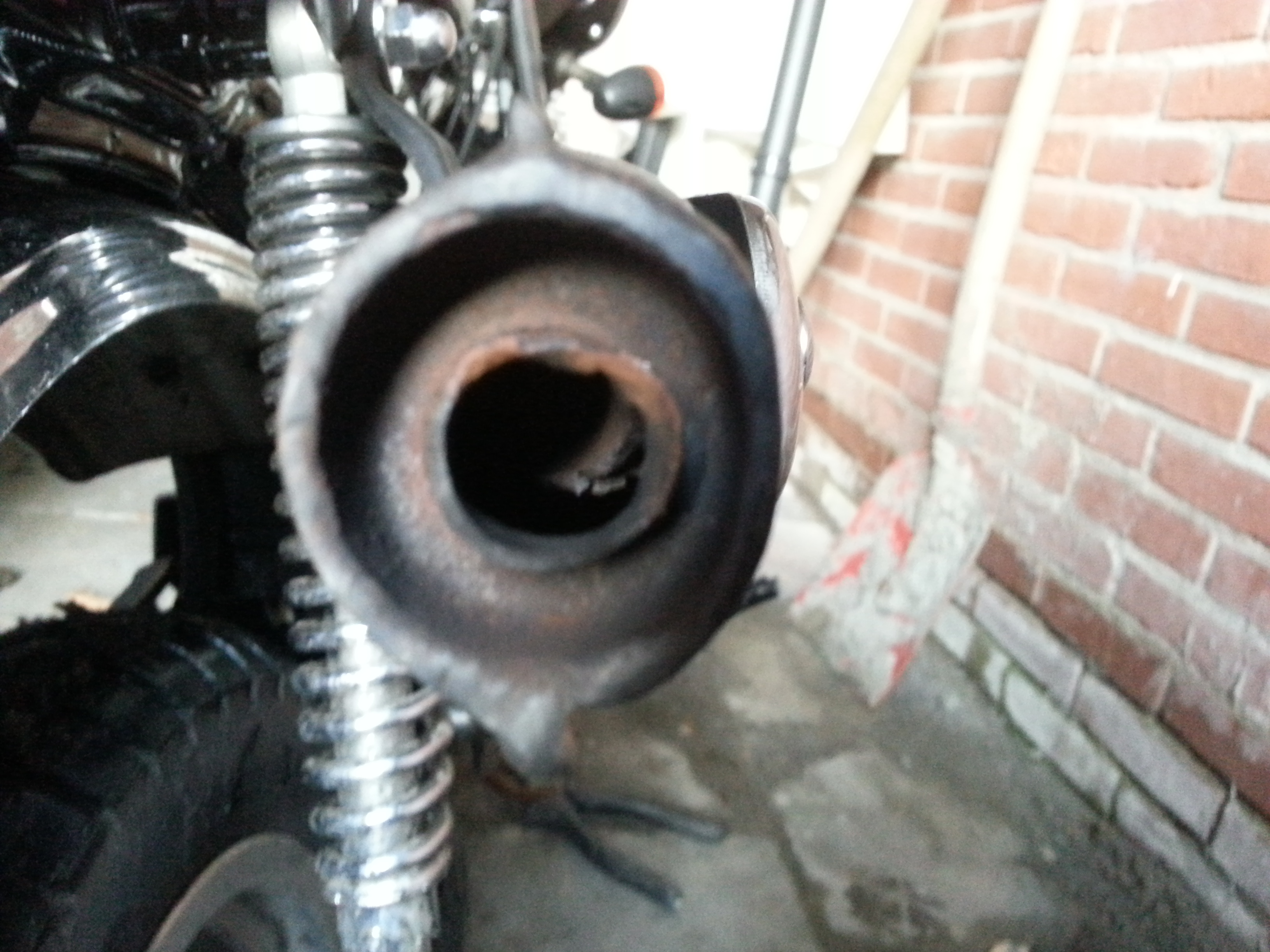

Tijdje geleden iriteerde het mij steeds dat ik op het laatste moment gehoord werd.
Toeteren vind ik zo van.... rot op ik kom eraan.
Dus andere uitlaat erop.... dit was iets te veel van het goede.
Motor sound en boze gezichten van de buren
Dus originele uitlaat er weer op.
Goed gekeken hoe ik het zo netjes mogelijk kon fiksen.
Klein gaatje onder hoek van 45graden geboord iets verder in de uitlaat.
Grotere boor erop en nogmaals.
Nu enkele kilometers verder is het gat met roet bedekt.
je ziet amper dat hij doorboord is, geen blikke herrie.
Leuk geluidje niet te.

Het maakt nu voorlopig genoeg geluid.
Het was min of meer als tip bedoeld.
Op een jc uitlaat zit geen schroefjes voor een losse demper.
Ik wil tegen de tijd wel een nieuwe uitlaat maar vond dit wel een aannemelijk geluidje.
Mvg
Mark

Die uitlaat die jij hebt zit vol met schotten, dan moet je met een flink lange boor de boel open boren, anders maakt het geen verschil. Of aan de binnenkant (aan de kant van je brommer) open slijpen en de schotten er uit halen, en weer dicht lassen
MleeuwC
Berichten: 239
Re: orginele uitlaat ontdoen van demper
Bericht door MleeuwC »
Toch wel verschil.
Maar niet van stil naar oorverdovend.
Ga hem niet open maken en weer dichtmaken. Heb ik de materialen niet voor.

Ik vind het vooral grappig dat je spreekt van een 'originele' uitlaat...want hier is nix origineels meer aan 😂
Een vorige eigenaar heeft de eindconus eraf geslepen en er een lasrups opgelegd, waarschijnlijk om het eindschot vast te houden..

Nou, hij bedoelt de uitlaat die bij die Zenhua hoort, en niet een aftermarket uitlaat.

Ori nt dax en china zijn zo. Is gelast achteraan.
Ik ga erdoor met een boor van een 75cm lang. Gaat het geluid niet zoveel luider zijn maar rijdt wel stuk aangenamer (als je open zaagt en slijpt help)
