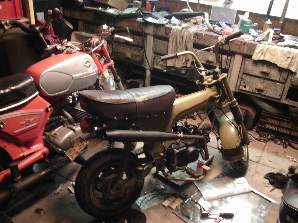

heb er ondertussen al weer het een en ander aan verbeterd! sjors vertelde me dat t ding 4 jaar had stilgestaan, dan mag er ook wel het een en ander aan gebeuren!
ondertussen is zowel de leiding als remklauw vervangen, sterren en het blok zijn zwart, (blok mag nog wel een keer) zit er een gereedschapskistje op, de uitlaat is veranderd en heb ik een reservetank gemaakt van een munitiekist.
de reservetank is nog in de proef fase, eerst kijken komend weekend hoe ie het doet. als alles goed werkt en ik nog goed kan zitten komt er een vuldop op en nog een kraantje tussen de leiding.
de puckle gaat er misschien weer af, achterrrekje ga ik wat leuks van maken. misschien dat daar de puckle aan komt te hangen maar dat zijn dingen voor later.
uiteraard hoor ik graag welke kleurcode het frame heeft! dan kan ik ook de spatborden en wat andere delen in de kleur zetten!

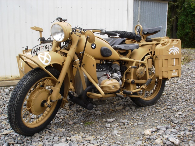

vandaag heb ik besloten dat de dax een nieuwe kleur krijgt! Ral 8000 afrika beige of Ral 8020 Wehrmacht beige.
ik had toch al de helft los liggen omdat ik de kabelboom aan het vervangen was en waarom t dan niet helemaal goed doen?
t is net ff wat anders :) en in combinatie met zwart staat t erg goed!

ondertussen na een dag flink doorwerken is de dax van groen naar sahara beige!
en rond een uur of 10 vanavond zag het er alweer zo uit:
nieuwe draadboom er in, alles in de kleur! alleen nog stekkers maken aan het blok, onderblok zwart maken en de velgringen een kleurtje geven!

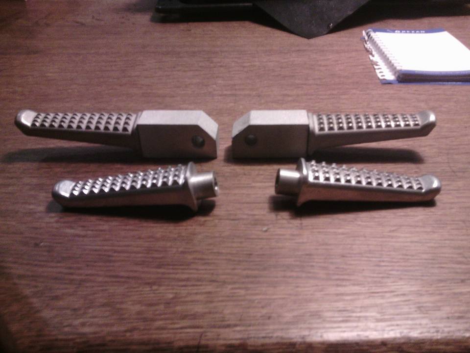

ook heb ik voetsteuntjes aangepast zodat ze in de steppenbalk passen :) alu blokjes gefreesd voor montage met boring er in en draad onderin.
misschien zet ik ze nog een keer in de vierklauw en draai ik een radius aan de hoeken :)
achteraf ook de geassembleerde steuntjes gestraald voor de matte look
