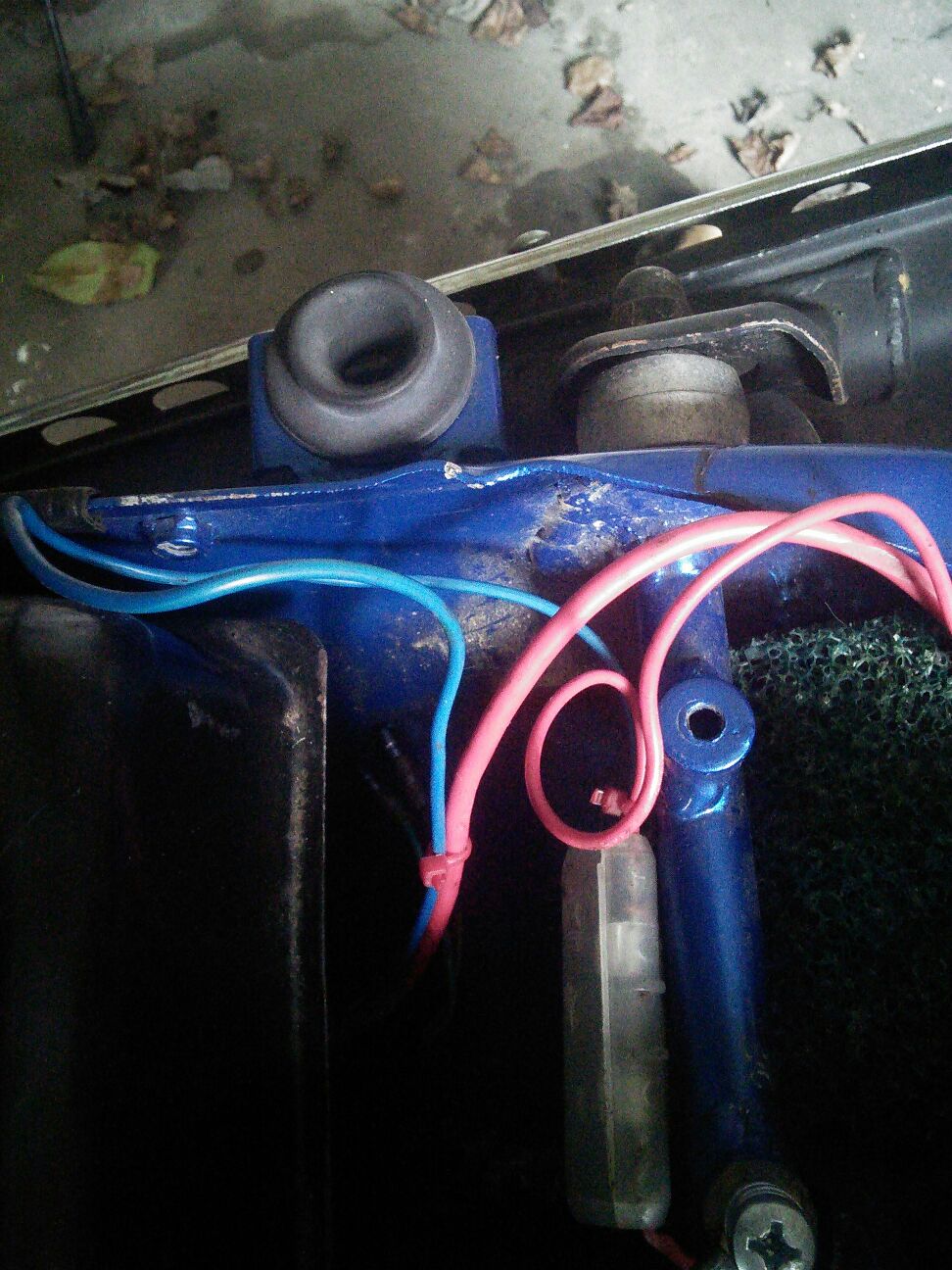

Hey, ik ben nieuw op het forum. Ik heb eindelijk na een lange tijd weer mijn Skyteam Dax thuis staan en het blijkt dat er een probleem is met mijn verlichting. De brommer werkt als een zonnetje, maar de accu mist. Ik heb de draden van de kabelboom inmiddels weten te identificeren, maar het ziet er naar uit dat de output van de accu (zwarte draad mist). Kan dit kloppen?

Waar gaat die blauwe draad heen en waar gaan de draden heen die met de oogjes op het frame zijn geschroefd?
Maak anders gewoon zelf een massasdraad, want die lijkt je te missen. Van min naar frame. Die rode is de plus.

De blauwe draad eindigt in een zekering en ik heb 2 aardstekkersterkkers op het frame. Ik dacht dat ik nummer 1 (zie foto's). Eventueel naar de accu kon laten gaan. Ik weet alleen niet of dit klopt.

Waar eindigt nummer 1?

Nummer 1 komt uit in in de kabelboom en nummer twee ook. Ik verwacht dat 1 dus de aarde is voor de accu.

Ik ook.
