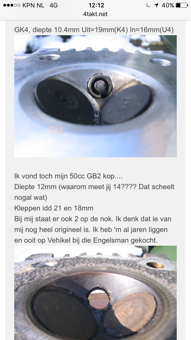

GB5 zuiger ken ik niet. Gietfout is een grapje. Dan staat er dus een verkeerde inhoud op. GK4 is lager dan GB2/126. Heeft een 50cc GK4 kop niet van die miniklepjes? Is denk ik niet een enorm succes voor 70cc.

Re: 47mm GK4 zuiger voor 50 kop
Een GK4 kop heeft inderdaad kleinere kleppen dan bijvoorbeeld een GB2 kop. Waarom zou het dan niet een enorm succes zijn? Ook niet een beetje?
