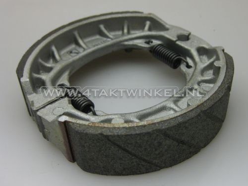

Heb ook wel eens gehoord en gezien dat er remschoenen met groeven werden gebruikt. zie onderstaande van Kitaco.
Zelf geen ervaring mee, tot nu toe werkt bovenstaande wat Wim V8 beschrijft goed bij mij.

Remblokken met groeven zitten er al in. De groeven heb ik er dan.wel zelf in.gemaakt, maar dat maakt niet uit. Ze waren natuurlijk ook gewoon nieuw. De achterrem doet het natuurlijk beter omdat de hefboom groter is, je meer kracht heb met je been en.misschien lijkt hij het beter te doen doordat het meeste gewicht naar voren gaat bij het remmen

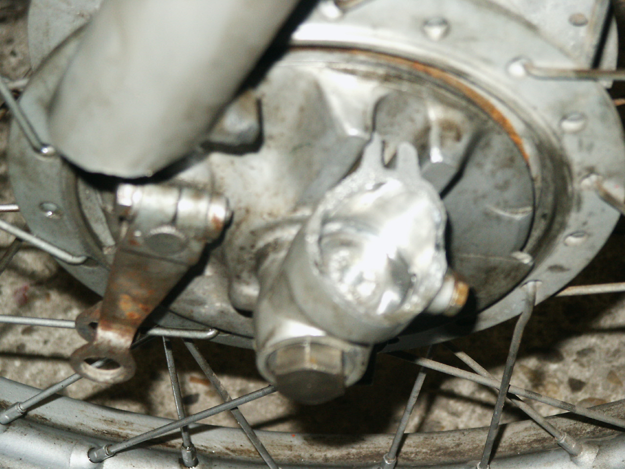

Remblokken centreren kan.ook bijna niet. Je kan alleen de hoek optimaliseren van de remsleutel.

Precies. En kijk even waar de remschoenen tegen de trommel gedrukt worden, daar kun je al wat extra afschuren.
