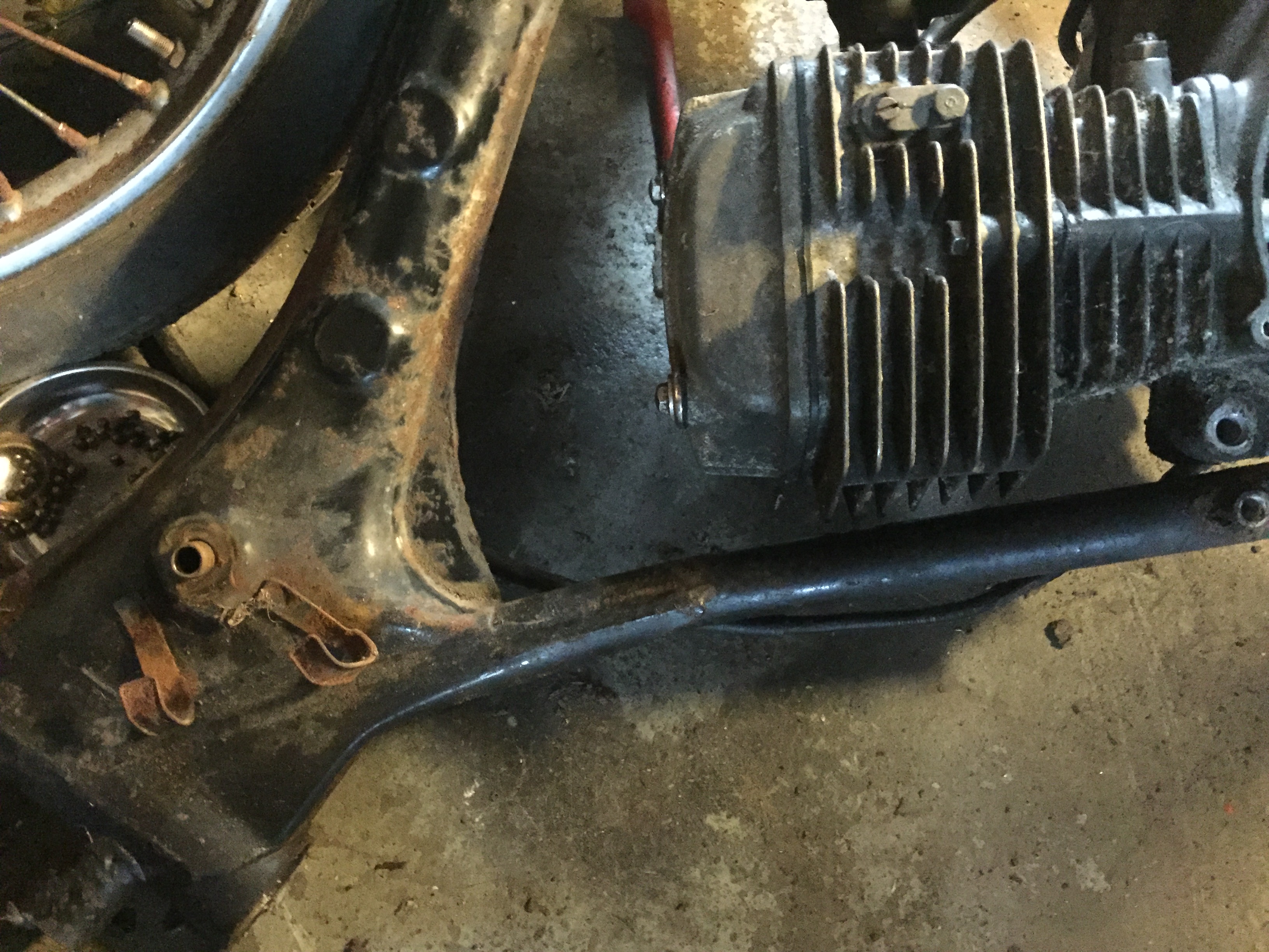

Hoi, sinds ik een week of 2 geleden een XL50 van Nix heb overgenomen heeft het staande cilinder concept mij in zijn greep....als kind al vond ik het onbegrijpelijk dat 'die Duitsers' wèl met stoere blokken rondreden....dus terwijl bijna de complete XL naar de coater is, heb ik op marktplaats die oranje CB gekocht en laten brengen.....het viel mij op dat het meeste boutwerk nog nooit los is geweest!
Hij is wel heel eerg roestig, want de beide schokbreker ophangingen zijn compleet rot, zo ook de zadelpan en dat stuk blik daaronder..
Toen ik het blok wilde verwijderen gingen alle moeren wel los en de meeste bouten eruit, maar de onderste absoluut niet....compleet vastgerot in de carterhelften, dus maar grote moeren erop lassen net zolang tot de bout door de hitte losging...no way! Op een gegeven moment brak de kop af, waardoor ik dan wel weer het blok er uit kon halen, maar het stuk bout zit nog muurvast in het carter..
Maar goed, naar mijn idee heeft de brommer een keer een klap gehad, want de voorste buis is niet meer recht en bovendien zat er flinke spanning op de voorste blokophanging....heeft er iemamd wat maten voor mij?
Bijvoorbeeld van onderkant frame tot onderkant balhoofd? Ik heb het idee dat het balhoofd wel moet zijn verplaatst omdat als ik de voorste framebuis recht zou maken, dsn zou het nòg slechter passen....foto:

ziet er uit alsof het blok een heel eind naar voren is gekomen, zo deden wij het voor de racers, voor de gewichtsverdeling
zie schetsplaten achter 't blok, dus normaal hoort die nooit zo dicht bij de voorste framebuis te komen.
http://hondaclassicracing.blogspot.nl/s ... 50%20racer

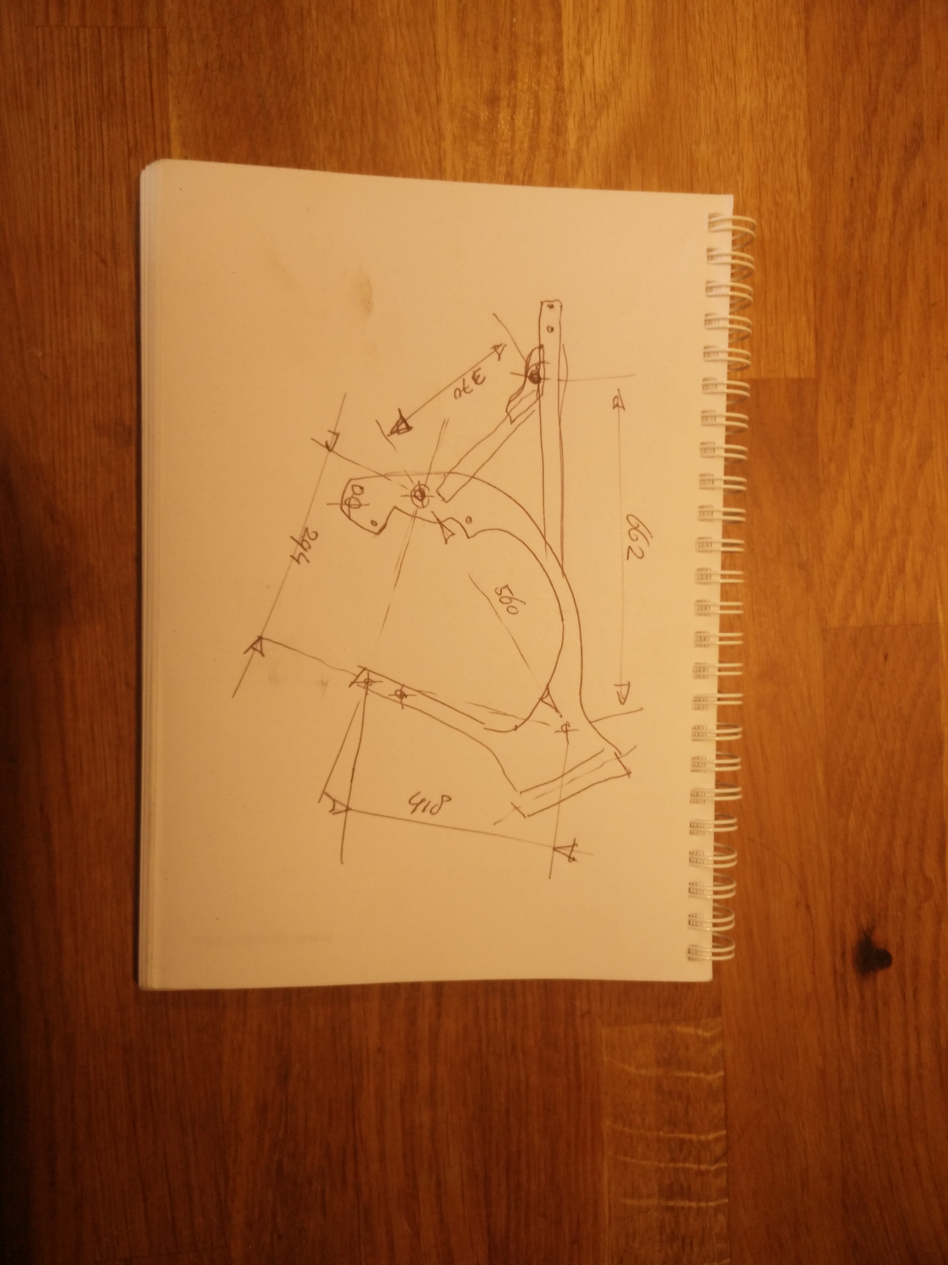

Thanks Ronald, maar heb je ook maten toevallig?
Berichten: 1740
Re: Frame CB50 maten / richten
SuzuhaTR1 schreef:Thanks Ronald, maar heb je ook maten toevallig?
ik heb nog een los cb frame liggen, zal er eens aan meten morgen.

Berichten: 1740
Kun je hier wat mee? Alles in mm uiteraard.

Fantastisch! Ik ben je zeeeeeer dankbaar, TOP!
