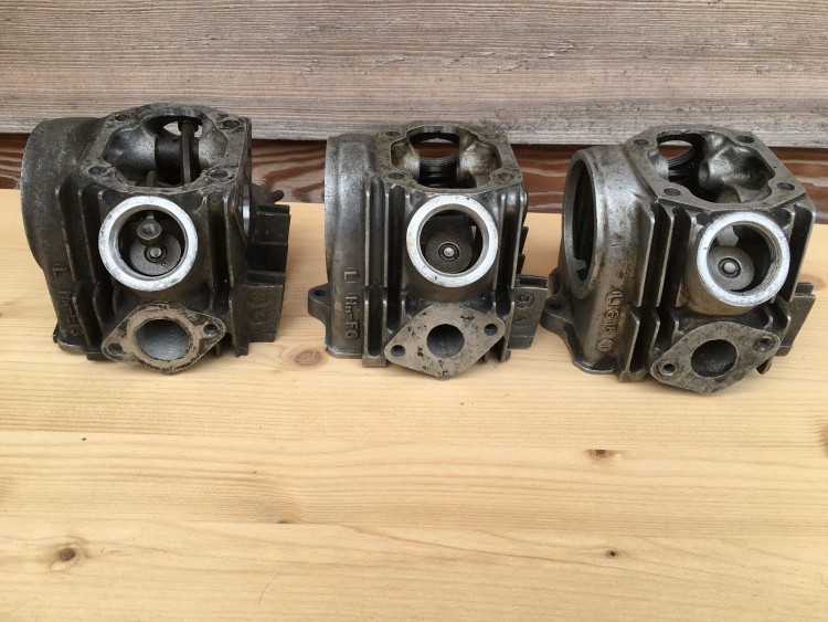

Gisteren een project overgenomen ;-)

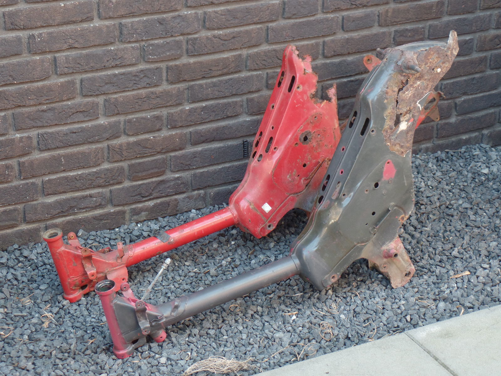

Er zit een C-OT frame bij dat niet helemaal lekker is, maar waarschijnlijk voldoende kan worden opgebouwd om door de motorkeuring te komen en daarna verbouwt gaat worden tot street cup (maar wel met zoveel mogelijk echte honda onderdelen).

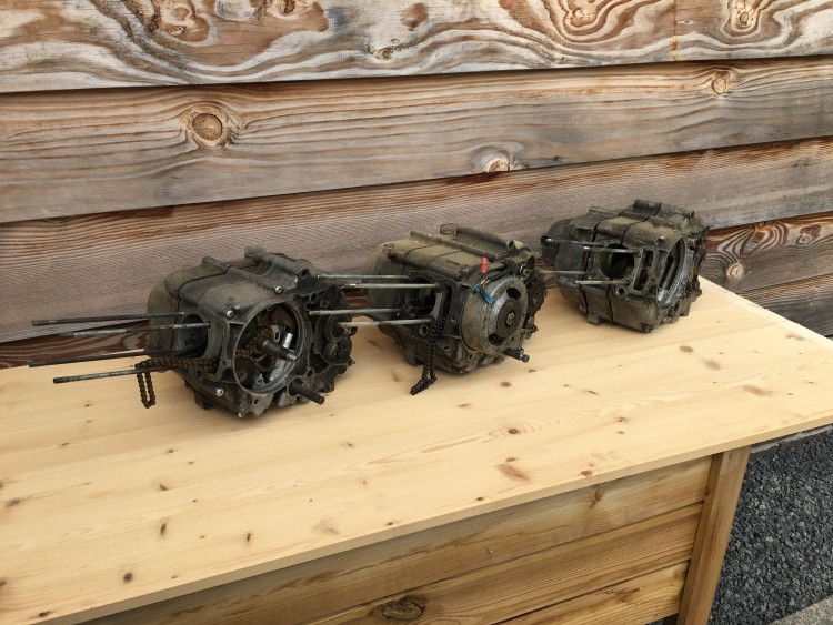

3 blokken!
-C70 OT incl. kop maar zonder cilinder. Wel met nippon dense vervroegende ontsteking! (had ik 20 jaar geleden ook en was toen de top!)
-C50 OT compleet maar de cilinder en kop zijn nog niet gemonteerd en de grondplaat is gaar.
-SS50 blok in delen en zonder krukas en bak maar wel zonder gebroken carterdelen.

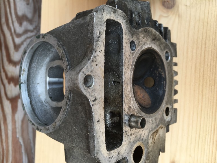

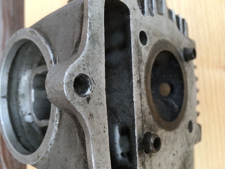

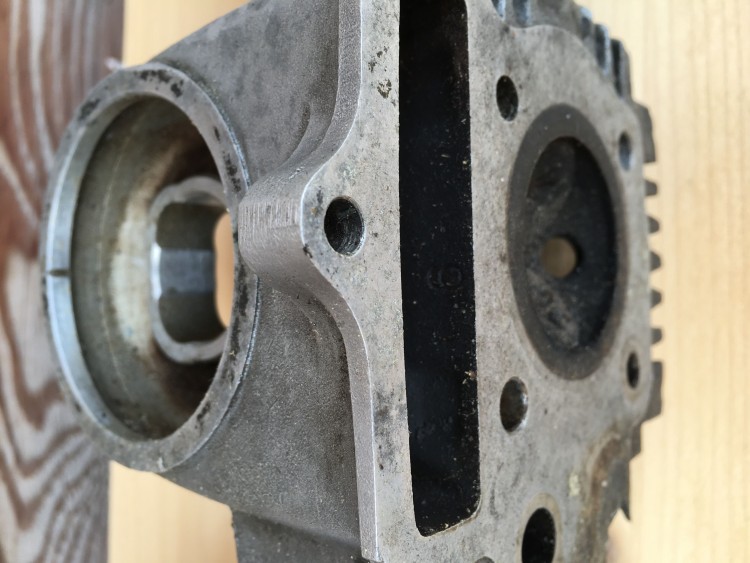

Zijn de OT 70cc koppen trouwens beter aangeschreven dan de NT 70cc koppen (volgens mij noemde ze die vroeger economy koppen en waren die voorzien van kleine kleppen en inlaat?)
Verder erg veel kleine delen en een voorvork welke ik wel volledig zal reviseren.
Nu heb ik direct de volgende dillema's:

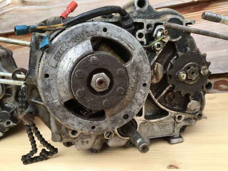

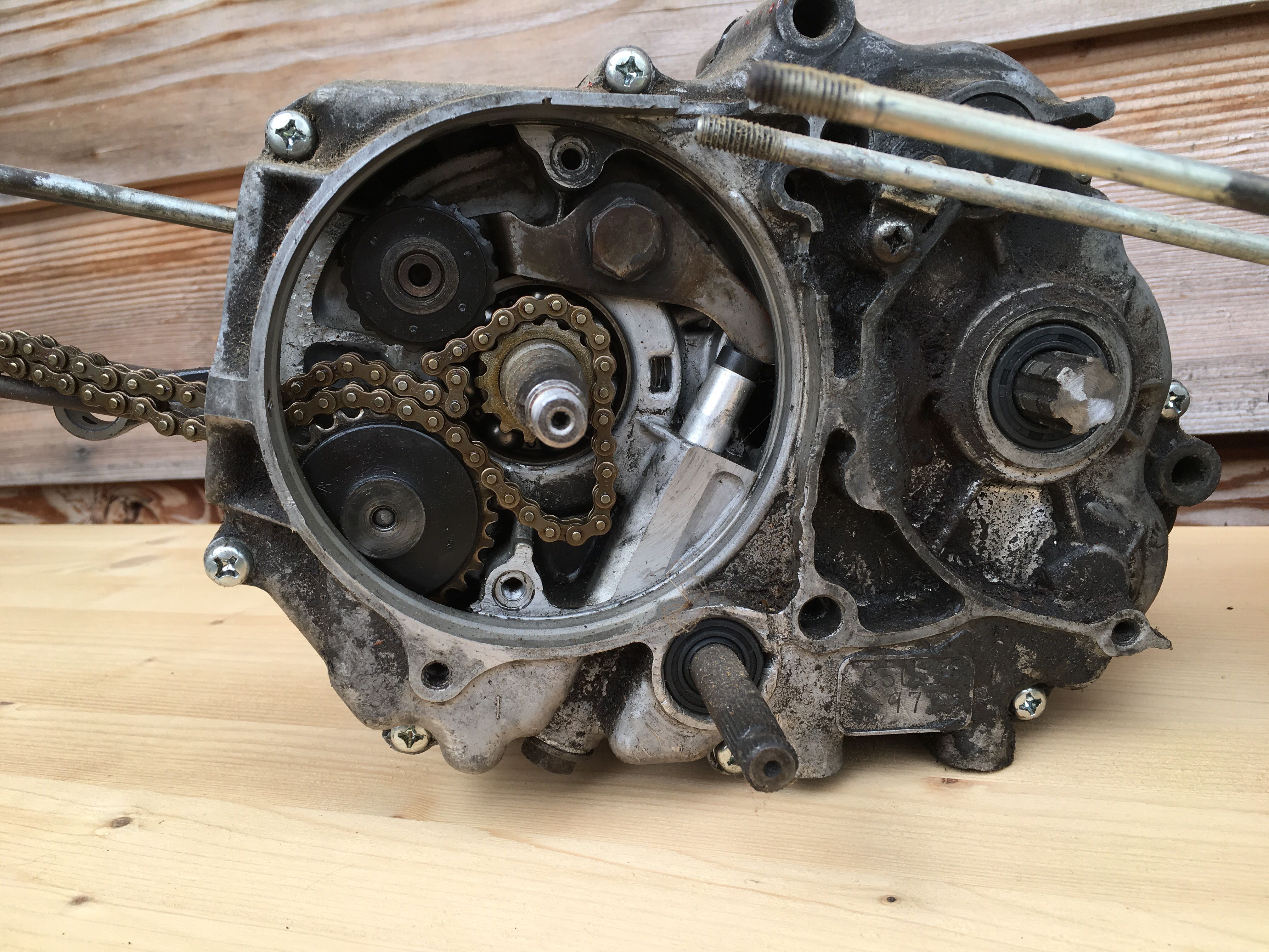

Welk blok zal ik reviseren voor gebruik (het wordt een motorfiets dus meer cc's zijn niet bezwaarlijk).
Ik heb dus eigenlijk 3 opties:
Imitatie blok en gelijk klaar en een bak aan kale cc's, nadeel niet honda.
-C70 blok plaatsen met 72cc of 85cc en de 70 kop met snelle nok, nadeel is dat het een driebak is.
-SS50ze blok plaatsen met de 70 kop en grotere cilinder, nadeel is dat ik dan ergens een koppelingshendel moet plaatsen voordeel is de 4 bak. Of was dit ook alweer de 5bak blok?

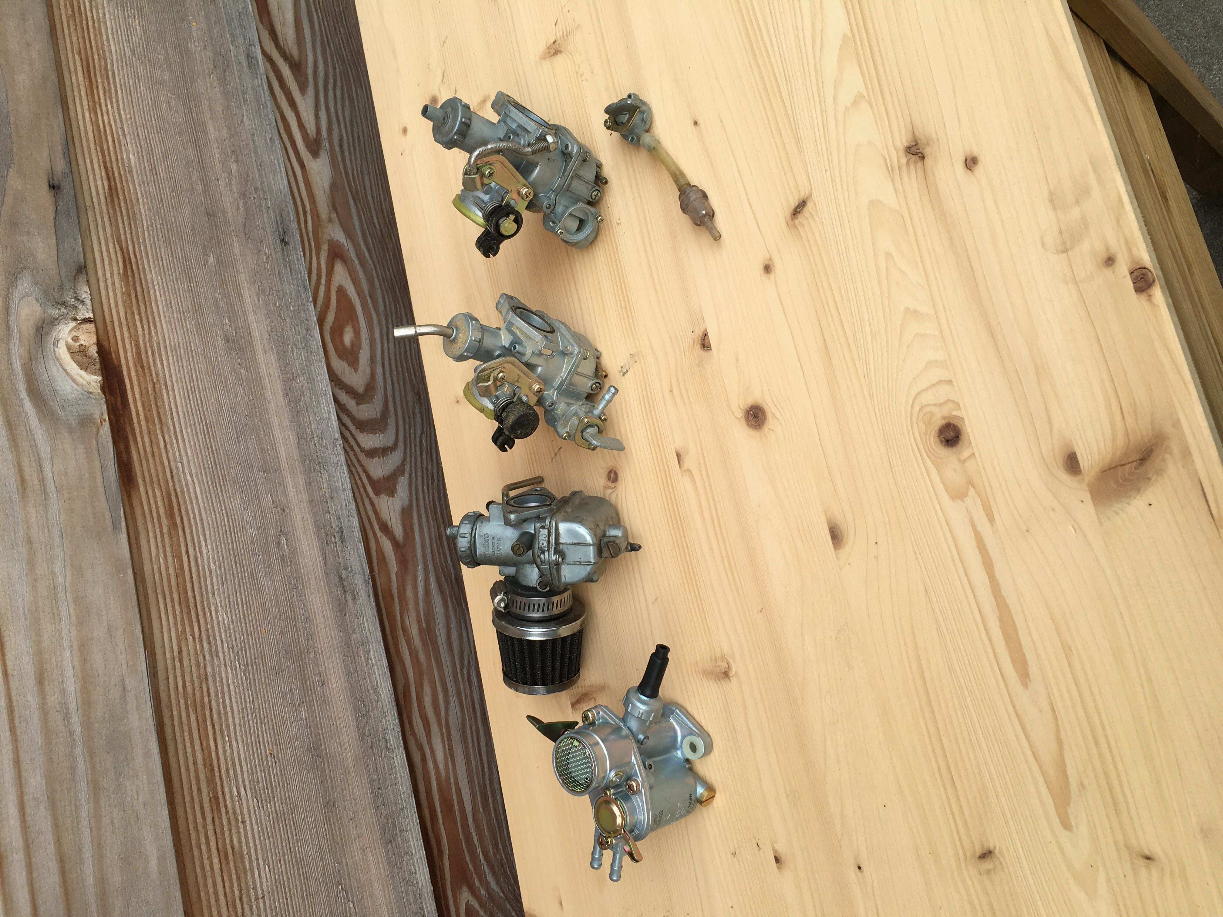

Verder zitten er 4 carburateurs bij waar ik nog even naar moet kijken.
Overigens kan ik nu ook simultaan 2 frames opbouwen door het aantal motorblokken, heeft er nog iemand een frame met framenummer liggen ter overname dan hoor ik het graag.
Laatst gewijzigd door Dekker op 22 sep 2016 14:10, 3 keer totaal gewijzigd.

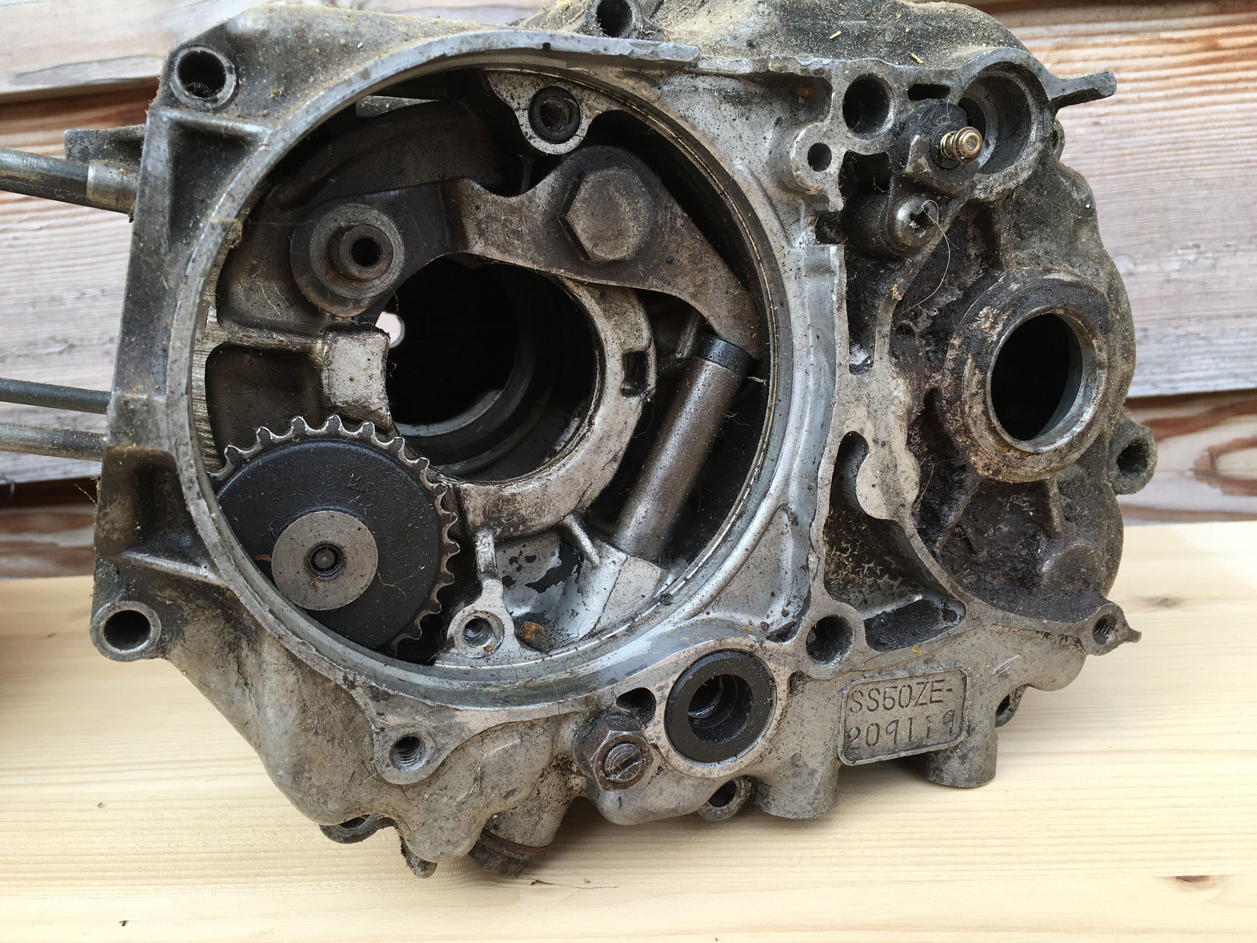

Hier alvast een paar foto's van de basis voor het project.
Blok en carb keuze te over.

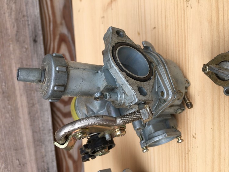

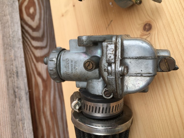

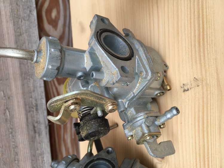

En de carbs.
De merken zeggen mij niets maar waarschijnlijk chinees. Vroeger was het Keihin en mikuni, zijn deze vergelijkbaar?

Zou lekker voor een schakelblokje gaan met motorkenteken.
Berichten: 19668
Re: Voorstellen en start C project
Vervliegend vroegwiel zit er zo te zien al bij.

Berichten: 19668
GB2 koppen zitten op NT70 en NT90 blokjes en zijn prima dingen. Ik hoef niet liever een OTC70 kop, bovendien bepaalt de drijfstang-zuiger combo welke kop je moet gebruiken. Eigenlijk zijn het net SS koppen, maar dan met een squishrand. Nokkenas heeft rechts een smal lager en volgens mij hebben beide kleppen NT seals en zijn de klepstelen een halve (of hele) mm smaller. Ik vind het inlaatkanaal mooier dan van SS-koppen. Let wel op dat latere GB2 koppen een kleinere inlaat (kleiner dan SS) hebben, dat is dan weer jammer.

Ga voor de vierbak, je kunt kiezen welke koppeling je daar op zet, semi of hand.
Berichten: 19668
Is alleen gedoe met vinden van de vrij als het een SS wals is met semikoppeling.

Met dank aan Nix heb ik nu 2 frames.
Iemand zin om in beide een Denco kont te lassen?
