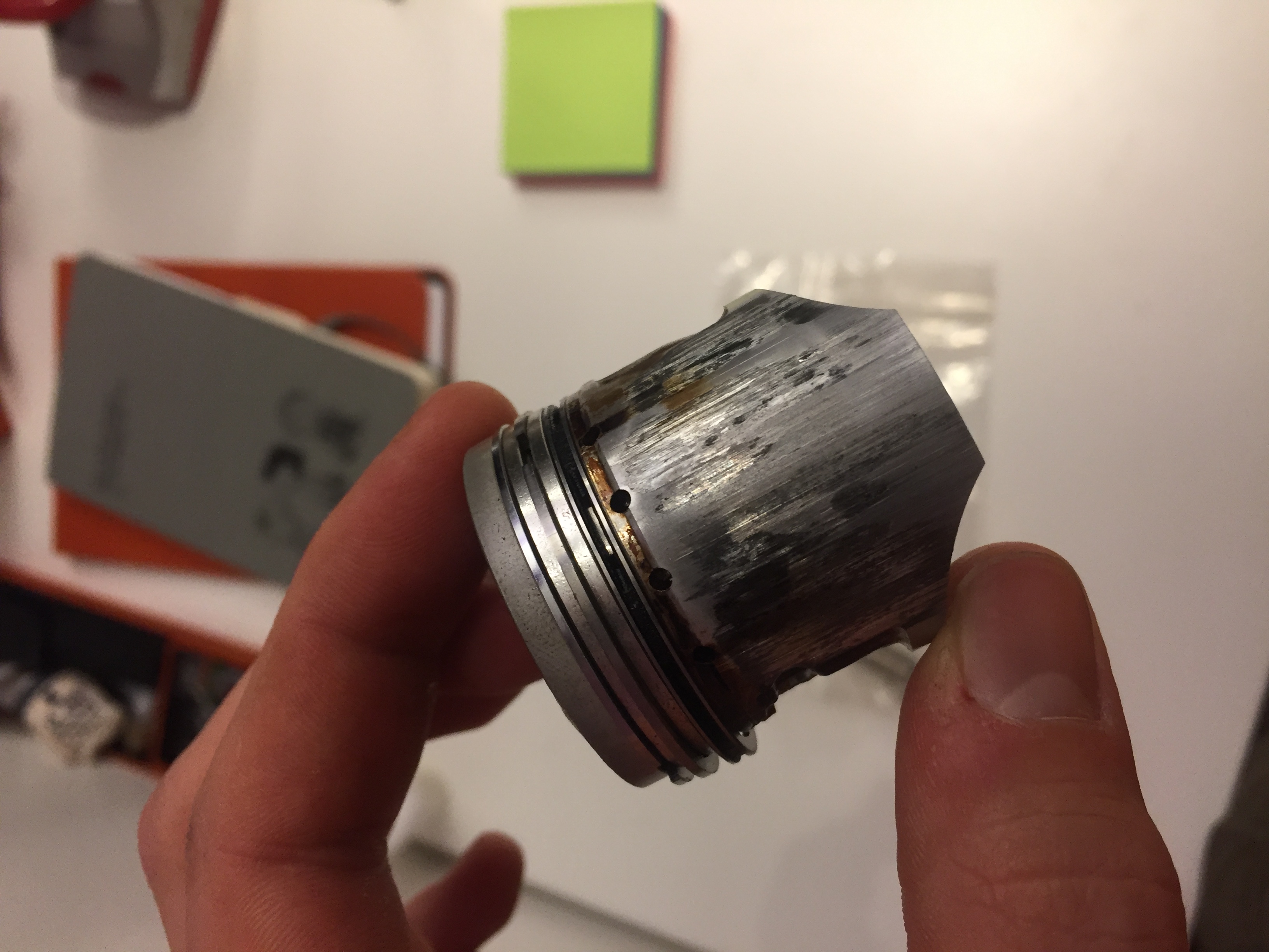

De cilinder heeft enkele krassen, dus hiervoor ga ik even laten opmeten en een overmaat laten boren (motorrevisie frank hilversum). Zuiger is ook afgeschreven. Verder is de kop aardig zwart dus dat er ook afgepeuterd. Onderdelen van de kop geen drastische slijtage en de maten zijn ook voldoende van de veren kleppen etc. Geleiders zijn nog prima.
De kop kan weer in elkaar alvast :) met nieuwe valve seals dan.
Het lijkt mij als er weer mooie hoonsporen in zitten dat ie weer als een zonnetje loopt. Zal nog wel eens wat posten binnenkort
Klaas
Honda-fluisteraar
Berichten: 216
Lid geworden op: 28 sep 2008 20:43
Bezit: 2 x C310, TT50, C50H, 2 x SS50K3, Little Cub, CD50S Benly, Cubra Cub en Super Cub
Locatie: Zeist
Re: Top end revisie
Bericht door Klaas »
ZO die is goed warm gelopen zeg!
Ik zou niet alleen de zaak vernieuwen, maar ook goed kijken naar de oorzaak hiervan.
Een standaard Honda blok mag niet zo warmlopen bij normaal gebruik.
Te weinig/verkeerde olie gebruikt?
Carburateur te schraal afgesteld?

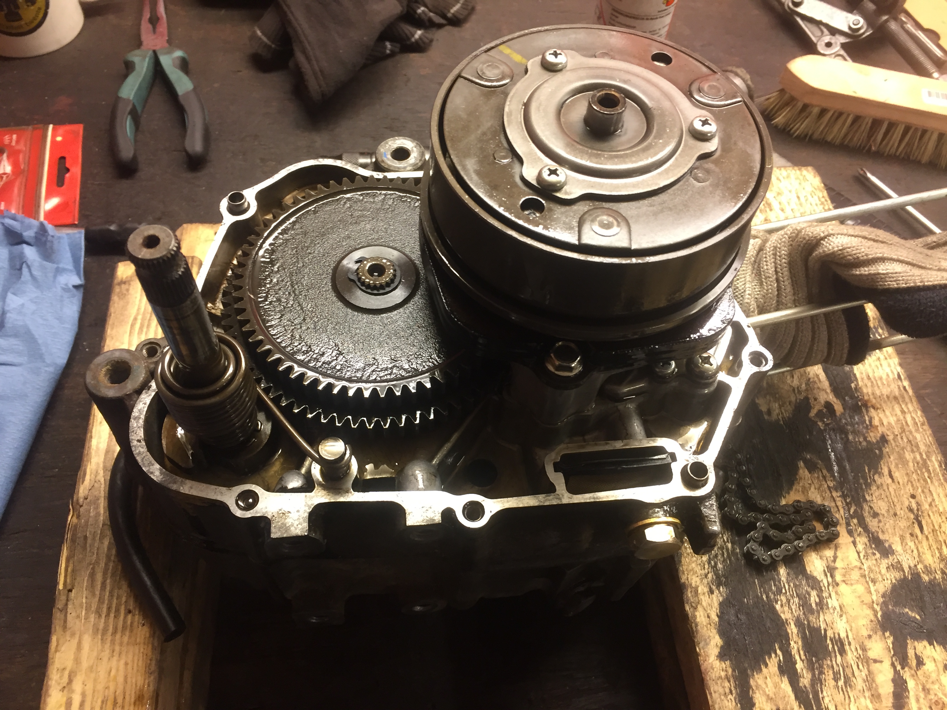

Sann
Berichten: 142
Bezit: C50 LA-E, Bami monkey
Locatie: Amersfoort
Re: Top end revisie
Bericht door Sann »
Ok ik ga er binnenkort mee bezig. Als het tandwiel visueel goed is (tanden voldoende lengte) en als hij olie pompt bij ronddraaien uit het onderste kanaal van de cilinder dan is het goed? Ik heb een nieuwe oliepomp liggen. Als ik die moet monteren, moet dan de koppeling eraf? (Zie foto) want volgens mij zit de oliepomp daarachter.
