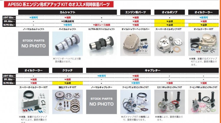

Heeft er iemand ervaring met de spl 82cc set van Kitaco op een CB50?
Ben benieuwd

ps. kitaco raadt bij de spl set ook een sterkere koppeling en een grotere oliepomp aan. Heb je bij de normale 82cc of 75cc set niet nodig.

Voor een opvoerkitje (bb+nok) ism de originele kop heb je dat niet nodig ja. (ook geen andere koppeling trouwens)Mrhondaracer schreef: De grotere oliepomp lijkt me een beetje bullshit. Omdat je exact dezelfde delen hebt die smering nodig hebben als met een 50cc.
Voor de spl kit raadt kitaco het wel aan (en voor de se-pro is het plicht, maar die kit kan ik niet meer vinden.)
rode tekst, Deel goede compatibiliteit met onze boost-up KIT. Deze boring up KIT is ontworpen op de premisse dat deze onderdelen zijn opgenomen.
Geel gemarkeerd, Onderdelen die zonder fouten moeten worden geïnstalleerd. Als u dit niet doet, kan dit leiden tot schade.
