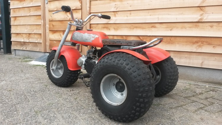

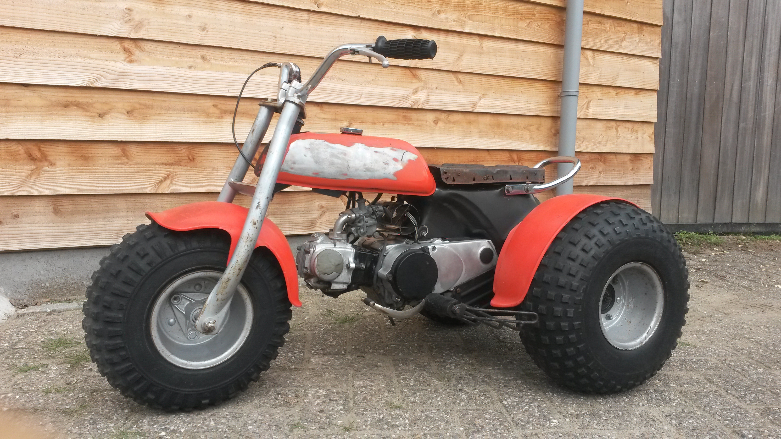

Hallo,
Omdat ik zo van dikke banden brommers houd, heb ik mezelf uiteindelijk zover gekregen om een kleine atc70 in Belgie te kopen. Eentje uit de K0 serie bouwjaar 1973. Ik ben van plan om deze te gaan restaureren terug naar originele staat. Daarvoor moet ik eerst nog een aantal kleine onderdelen zien te vinden, trekstarter, remkabel enz. Hij loopt al wel redelijk. Bij mijn andere projecten ( FatCat, Big Wheels enz ) liet ik de motoren altijd zandstralen, maar ik las ergens dat je ze ook kunt laten parelstralen. Wat is precies het verschil, en waar zou ik zoiets kunnen laten doen?

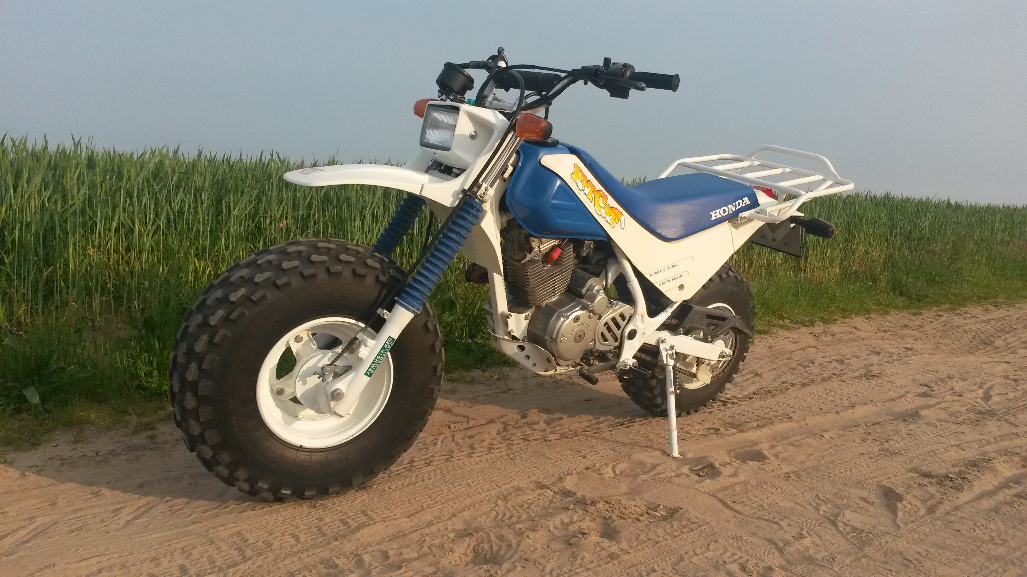

Leuke collectie voertuigen trouwens! Ik zou zelf ook nog wel een keer een Fatcat willen hebben. Heb je foto's?

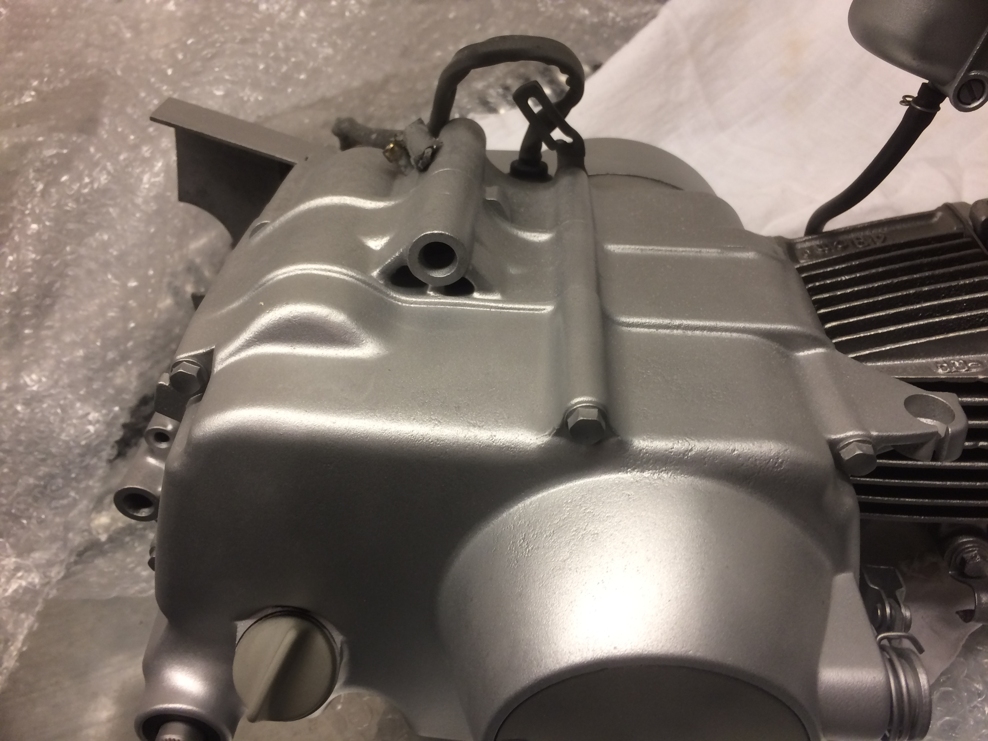

Zandstralen is enorm grof, het alu wordt daar zeer mat van, de giethuid is volledig verwoest en het zuigt vuil op als een spons. Dit doe je alleen bij gietijzer.
Parelstralen is veel fijner, dit passen veel mensen toe op alu, maar maakt het alu ook mat en vatbaar voor vuil. De gebroken glaspareltjes zijn scherp en penetreren het alu en nestelen zich er dan in. Voor montage moet zeer goed gespoeld worden, maar dan nog krijg je het niet geheel schoon. Tijdens gebruik kunnen er toch glaspareltjes los komen met slijtage als gevolg. Het is echter het beste resultaat wat je voor relatief weinig geld kunt behalen. Ik zelf maak er absoluut geen gebruik van.
Wat je wil is waterstralen. Dit maakt het alu weer als nieuw, de giethuid en dus bescherming blijft intact en je krijgt er gewoon een resultaat van alsof het zo uit de Honda fabriek komt. Voor de betere restauratie is waterstralen onmisbaar. Waterstralen kost gewoon een x bedrag keer de tijd dat de straler ermee bezig is, dus dat verschilt. Je doet er daarom goed aan om alles helemaal vrij te maken van pakkingresten en het helemaal schoon en vetvrij te maken voordat je ze laat waterstralen. Voordeel is dat je i.t.t. parelstralen vrijwel geen straalgruis in je blok hebt, want het penetreert het alu niet. De carters moeten even gespoeld worden en dan zijn ze klaar om te monteren. Ik betaalde laatst geloof ik 100 piek voor een set middencarters en twee kopjes, dus het kost wel wat.
Hier wat voorbeelden, waarbij je uiteraard alleen moet letten op het blanke alu:

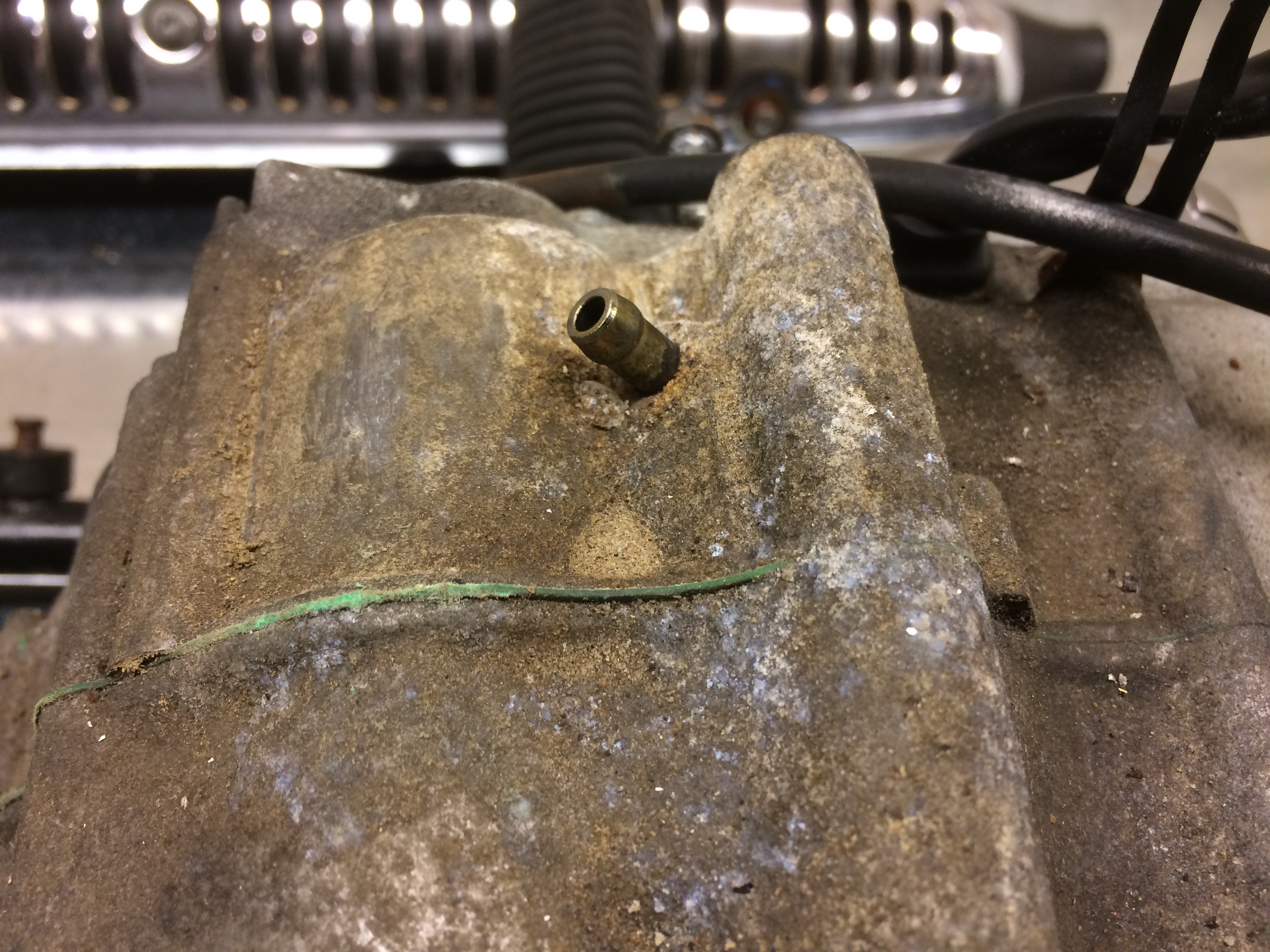

dit is een geparelstraald blok
Nix: "alsof ie in een bak zilververf is gevallen"
heeft hij gelijk in! het is makkelijk en snel resultaat is opzich mooi maar zeker niet zo mooi als gewoon de oude looks even een beetje poetsen en dan ziet het er al stukken beter uit! ook ik ben bang dat mijn blok vast loopt door straalgrind maarja dat word afwachten.

zo zag hij er eerst uit.

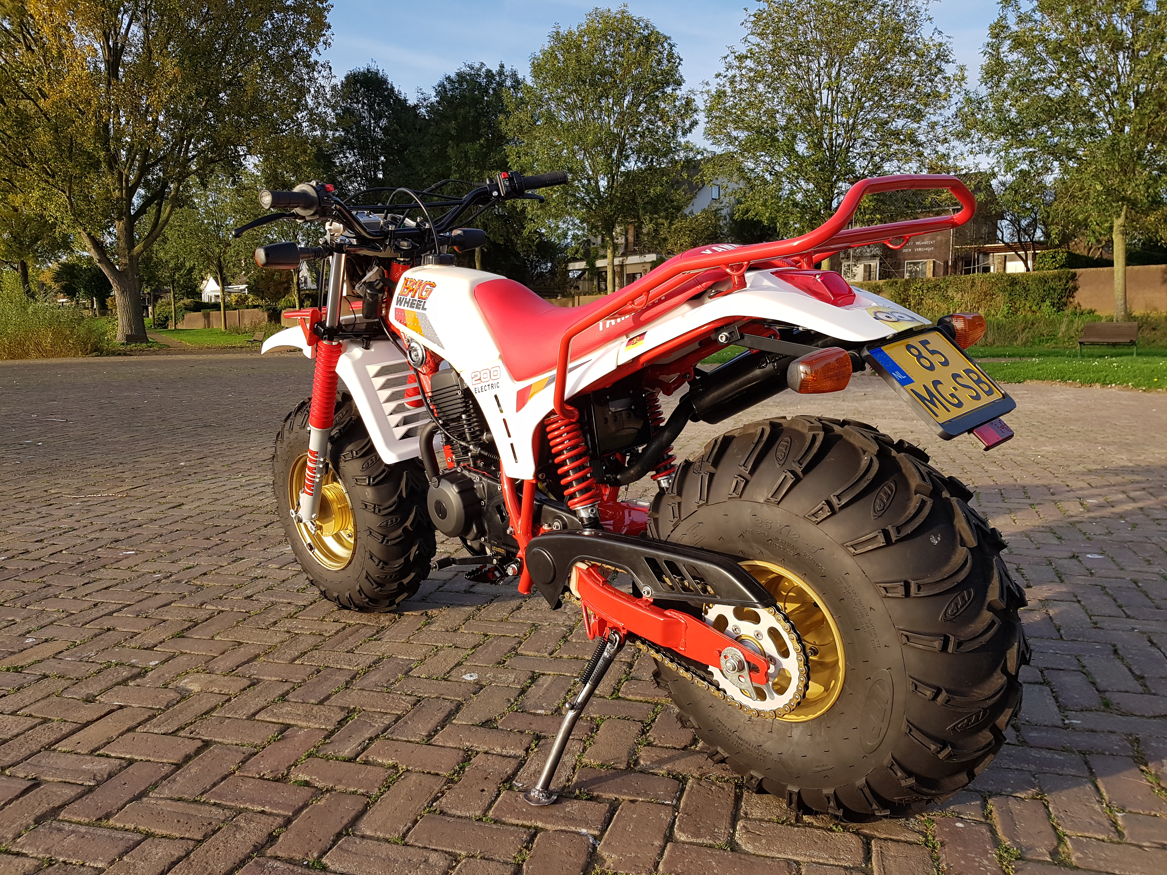

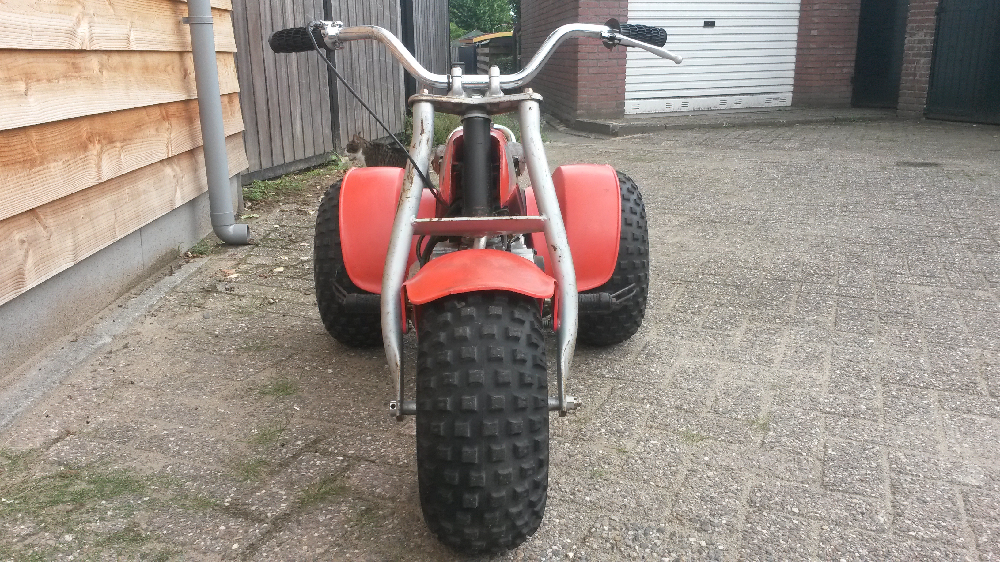

De Atc70 banden zijn alle 3 16x8-7 Ohtsu. Is inderdaad een speciaal model wat ik nog nooit ergens anders te koop heb gezien hier. Zelfde geldt ook voor de FatCat. Zelf laten keuren bij de RDW en nog helemaal in originele staat. Enigste op kenteken in heel Nederland.

hoe rijdt zo'n fatcat?
Rico Mielke
- Berichten: 48
- Lid geworden op: 04 dec 2013 22:16
- Bezit: Honda FatCat, ATC70 '73, ATC350X '86,
Re: Honda ATC projecten
Ik zelf vindt dat zo'n FatCat echt heerlijk rijdt. Je kunt in iedere versnelling aanrijden, ligt goed op de weg, en als je even met losse handen wilt rijden: geen probleem! Ook komt je overal doorheen, en qua snelheid en comfort valt het ook helemaal niet tegen. Ik vind dat je met zo'n motor tenmiste iets kunt beginnen in alle richtingen en niet alleen ofroad of alleen straat of cross..
(Deze is door de dikke achterband nog nét iets comfortabeler

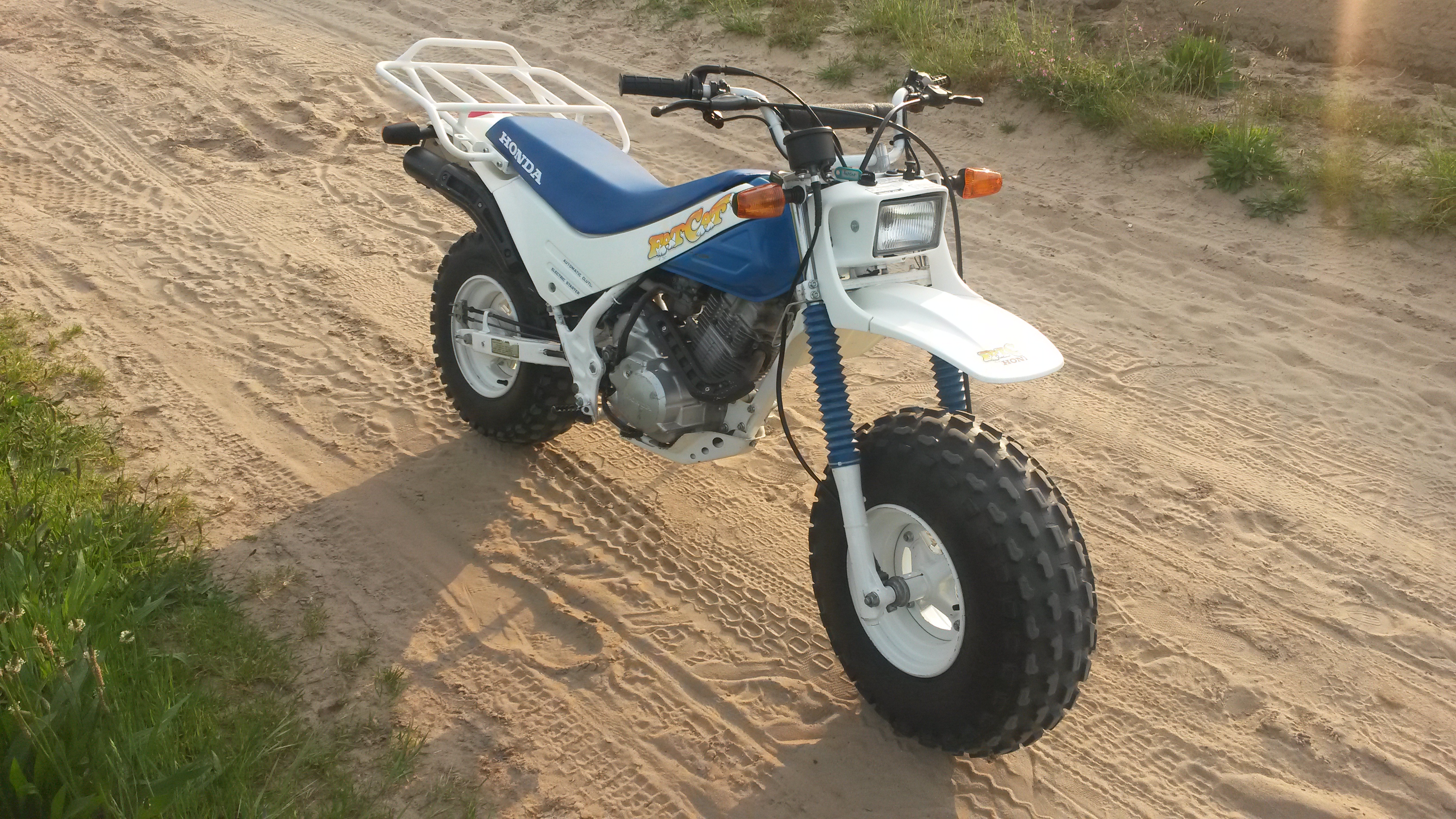

Die Fatcat is echt gaaf. Wat is de top van dat ding?
Rico Mielke
- Berichten: 48
Topsnelheid is volgens mij rond de 90 tot 100kmh. Ik zal eens kijken naar waterstralen. Dat lijkt mij wel wat.
