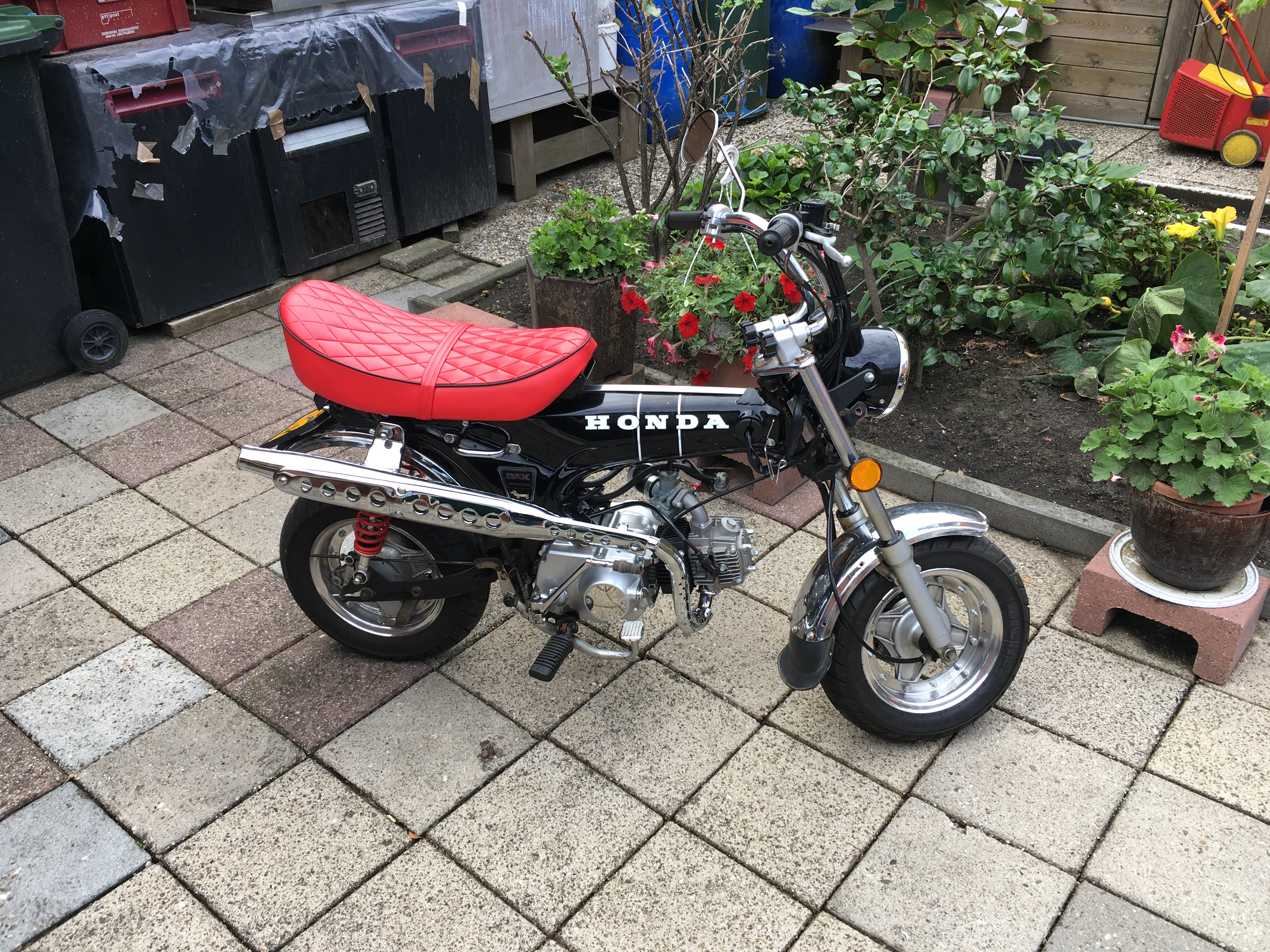

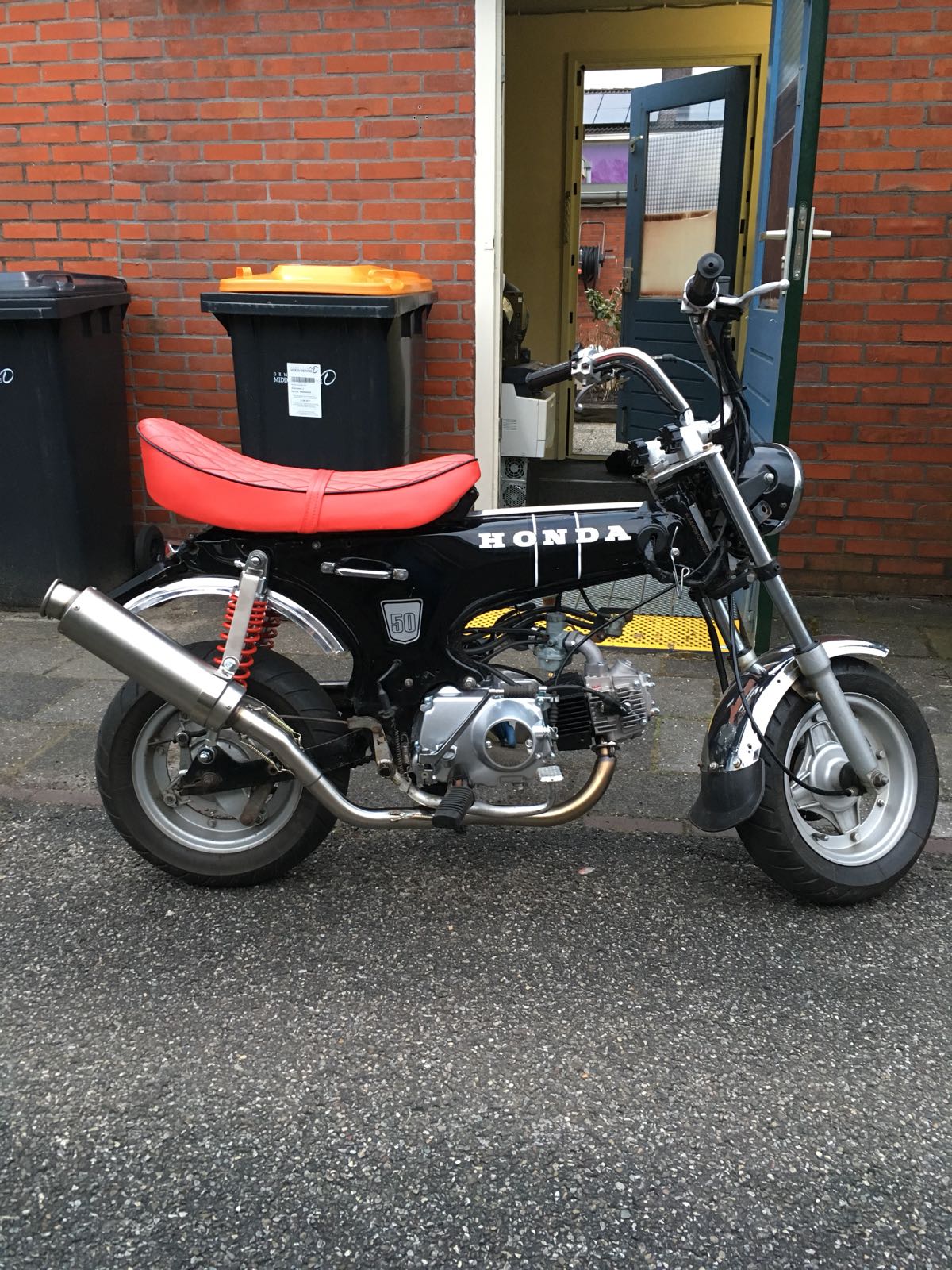

Voor een klein prijsje een SkyTeam DAX gehaald, en er een projectje van gemaakt.

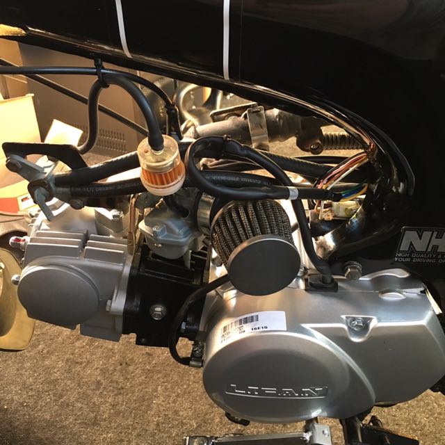

Zie foto's voor m'n DAX, waar sinds vandaag een 110cc Lifan motor onder hangt.
Zie ook filmpje voor draaiende eindresultaat.
Bewust de originele uitlaat gehouden om nou niet gelijk teveel aandacht te trekken.
Het is een 110cc Lifan blokje, met alleen kickstart en 4-bak met handkoppeling.
De originele kabelboom heb ik hergebruikt, kleuren was even zoeken in de aansluitschema's maar niet moeilijk.

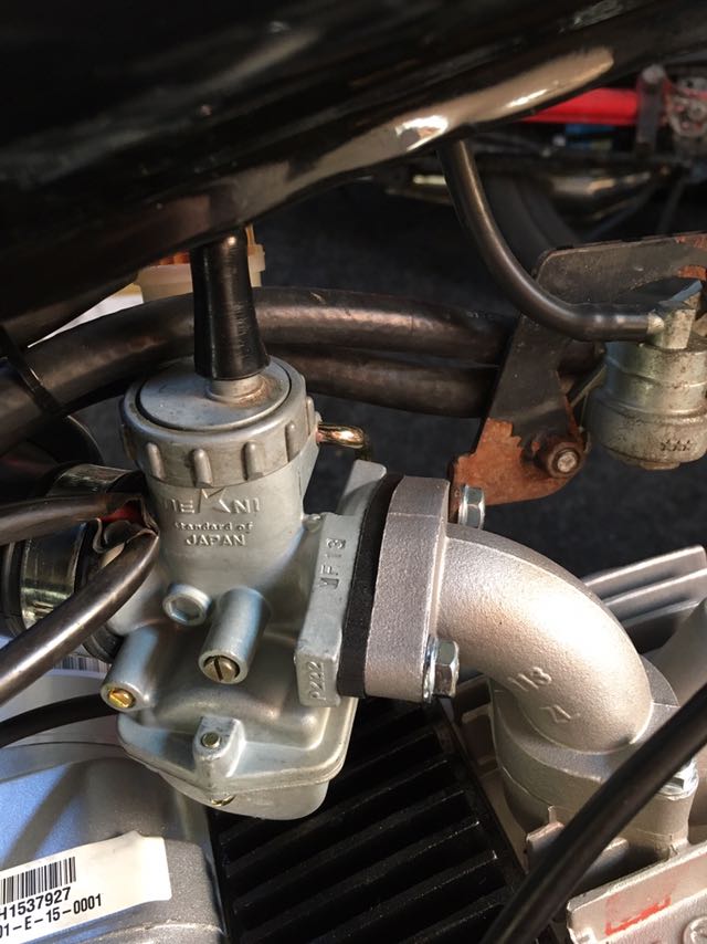

Carburateur is een DeNi PZ22 met sproeiertje 94.
Het was wel even schrikken want de power van dit blok vs. het originele blokje is een wereld van verschil!

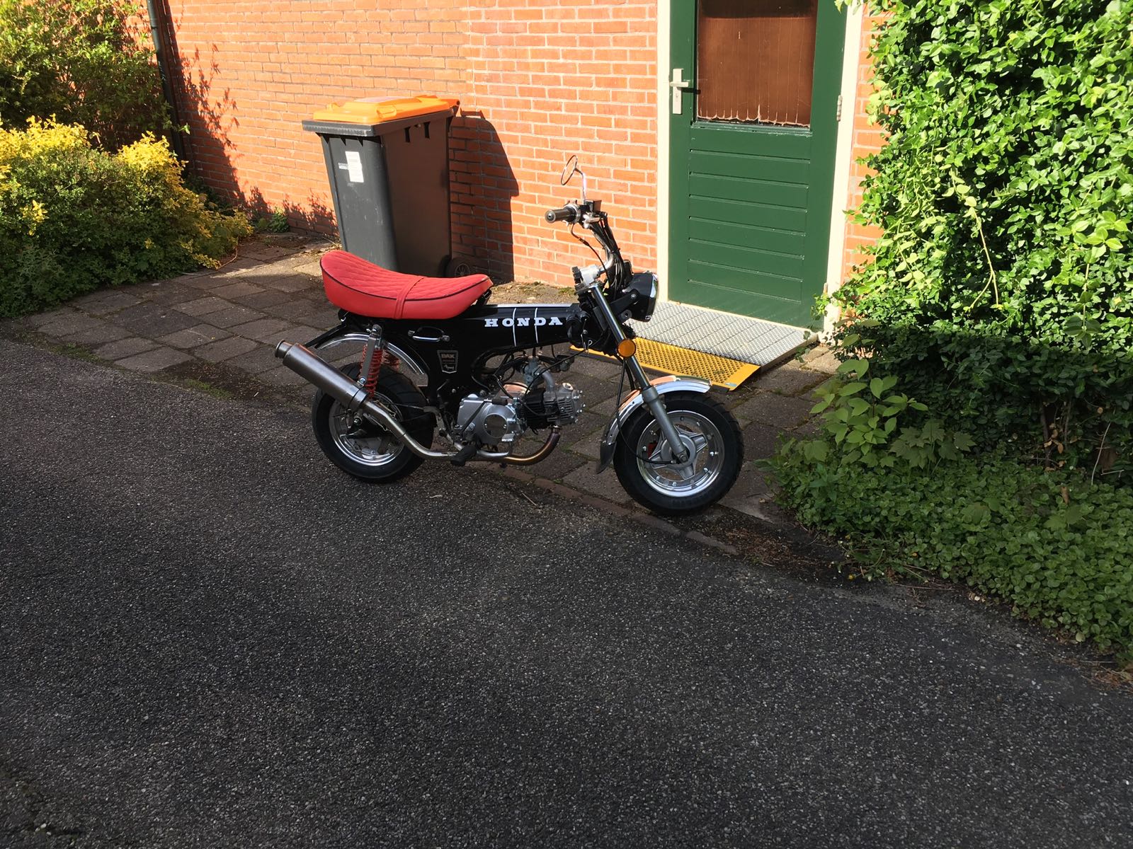

Vandaag een nieuw zadel gemonteerd, en nieuwe schokbrekers met rode vering, zodat het bij het zadel past.
Tevens een nieuwe uitlaat, volgens mij merkloos 'titanium uitlaat' stond er op de bon.. 8-)
Moest een heel klein stukje uit de chain-guard dremelen, want de veer zat er tegenaan.

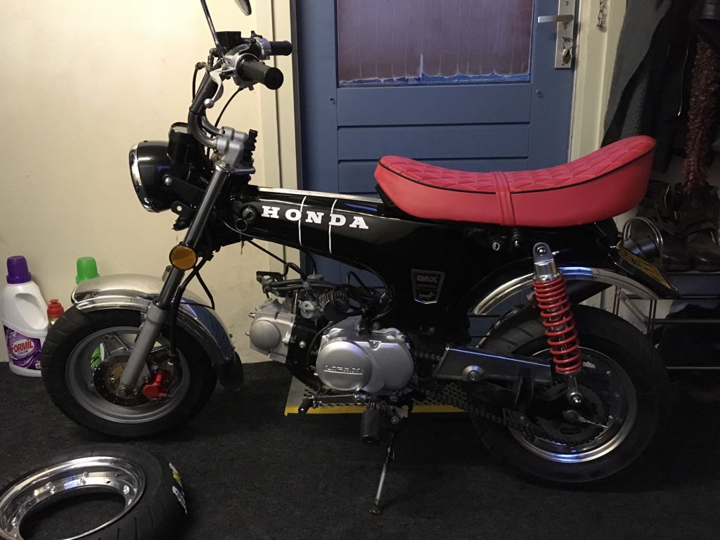

Dus de tips van agent gevolgd, en gelijk een rode remklauw voor erbij gemonteerd voor de looks :) bijna klaar, alleen nog een nieuw voorvelgje met band, de achtervelg heb ik al gedaan. Tevens achter tandwiel 36 en voor 17, heerlijk nu!
De oude wielen waren compleet vastgeroest, en ook de binnenband zat onder het roest ( dotcode 1308 :lol: )

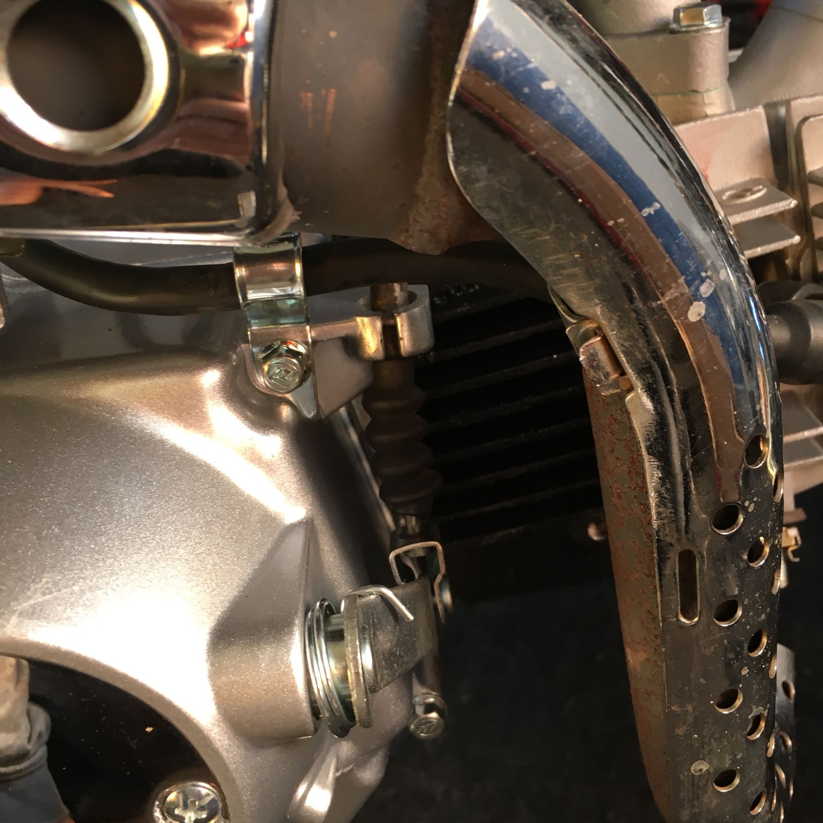

Iemand nog tips voor het volgende? mijn onderlangs uitlaat, beperkt de achter-rem hevel, is dit op een of andere wijze aan te passen? als in alternatieve hevels?

110 breed is krap-an tussen het originele spatbord.
Maar hij zit erop! :) ook de voorband/velg ( origineel ) was zwaaar verroest.
Remmen was even wennen met een nieuwe band, blokkeerde al even 8-)
Zit nog steeds met m'n achter-rem, die tegen mn uitlaat aan komt en dus geen pedaal-travel heeft :x

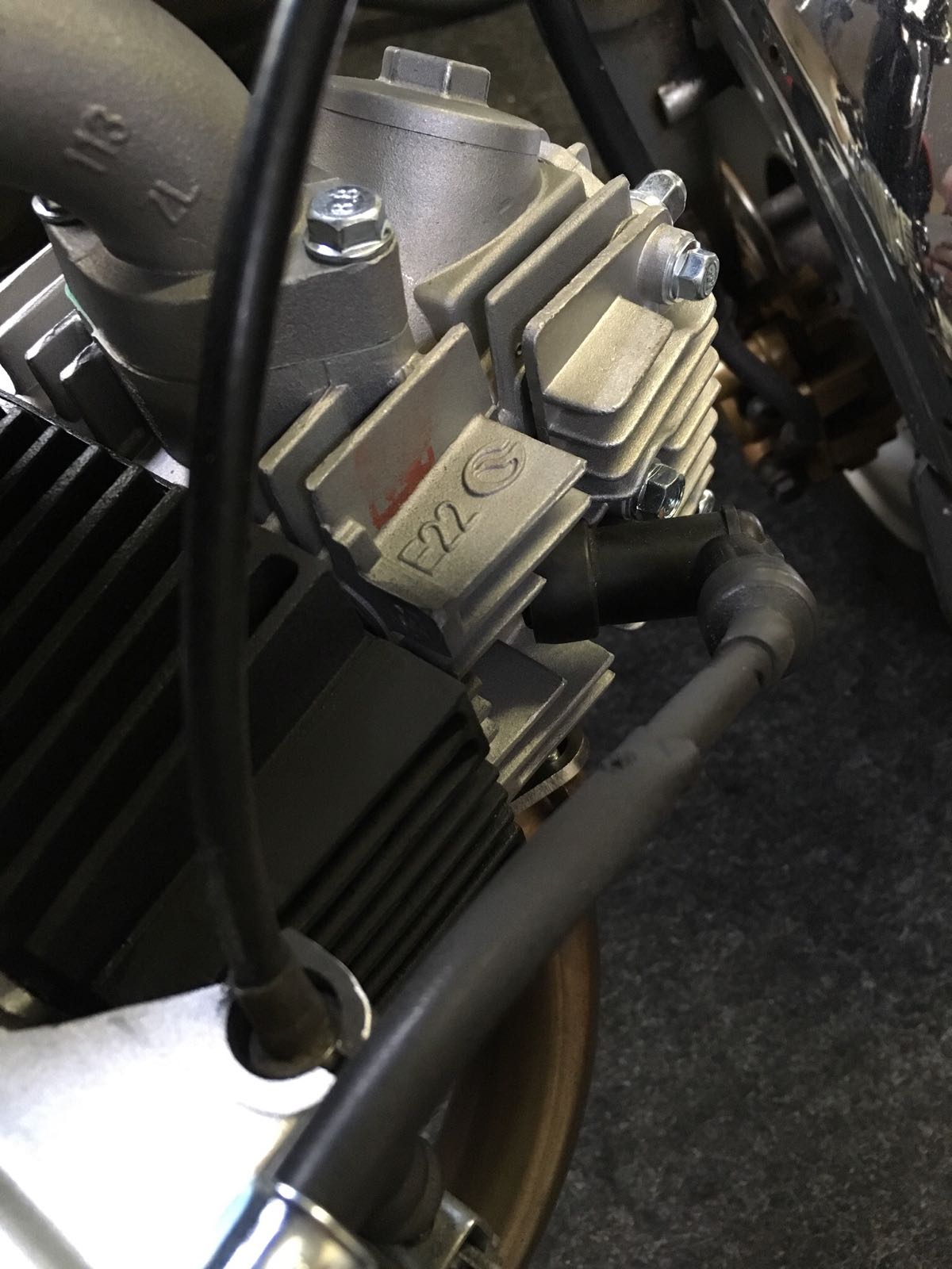

Hmm.. m'n bobine is weer kapot..
Ik zag onder het rijden af en toe dat m'n bougiedop half over de bougie hing.. losgetrild onder het rijden..
Hij vonkt dan nog wel, maar het lijkt me niet goed..
Klopt mijn theorie dat die loshangende bougiedop ervoor zorgt dat de bobine teveel werk moet leveren ivm. weerstand? en op die manier kapot gaat?
mvz
Berichten: 32
Lid geworden op: 18 mar 2018 23:37
Bezit: 2021 Zhenhua Dax 50cc EFI met Triton Manifold+ECU
Re: Skyteam DAX 110cc.
Bericht door mvz »
mvz schreef: ↑24 mei 2018 09:57 Hmm.. m'n bobine is weer kapot..
Ben er al achter.. de kabelboom was slecht, de tank wreef hier tegenaan, waardoor de boel uitviel.
Na vervangen van de kabelboom loopt alles weer als een zonnetje.
Heb ook preventief een nieuwe CDI, spanningsregelaar en bobine erin gezet.. :)

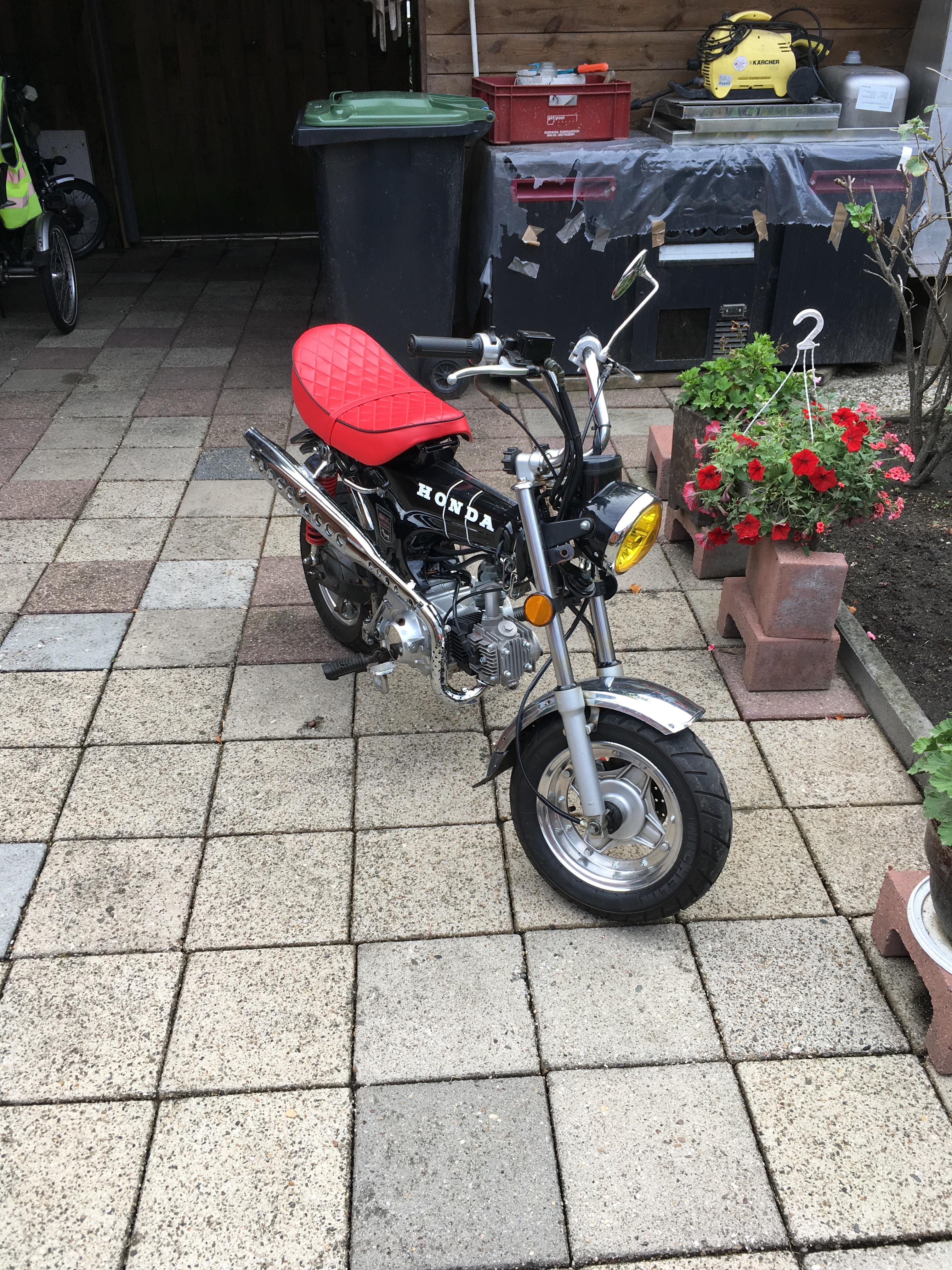

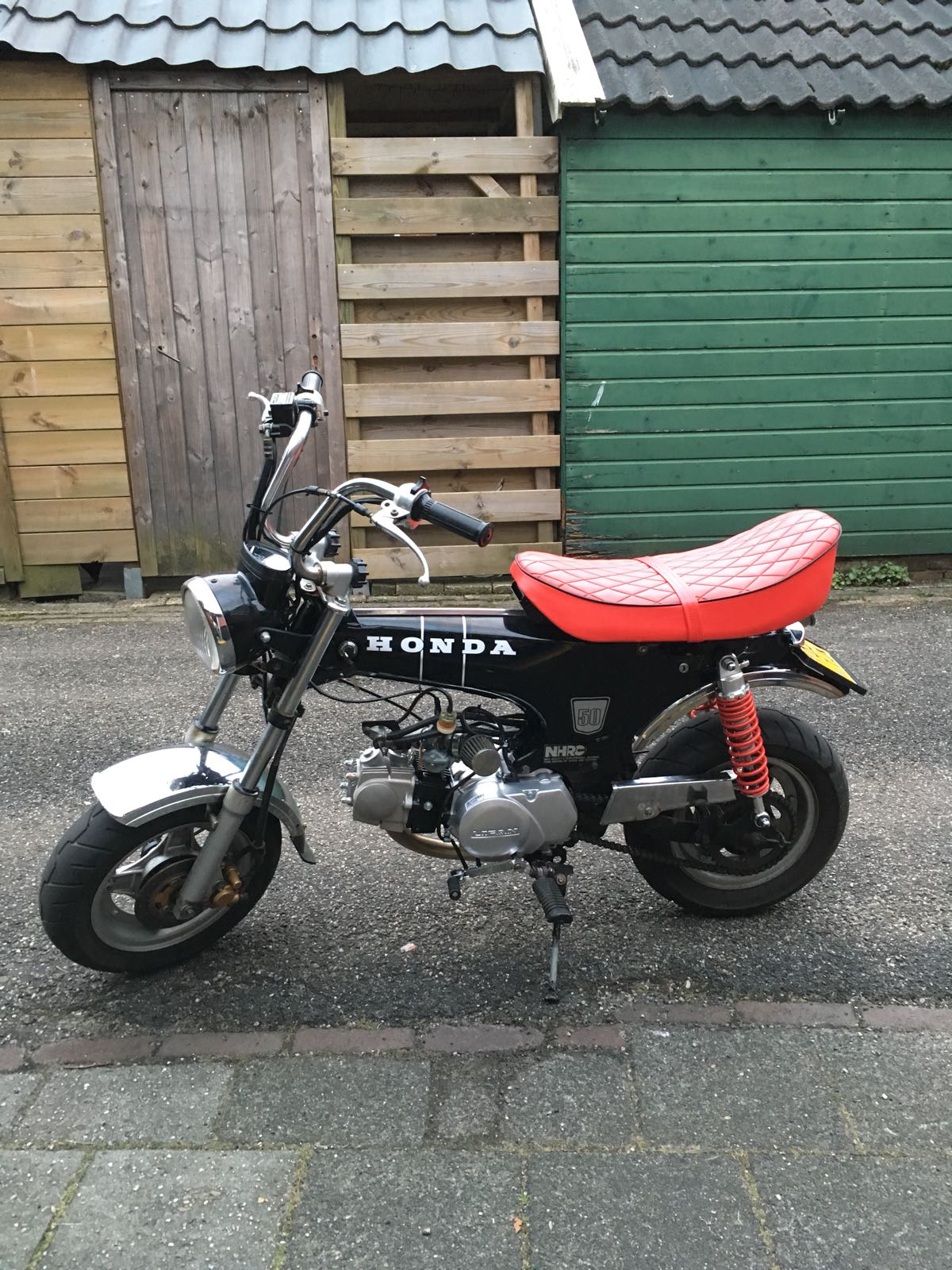

Afgelopen weekend wat aanpassingen gedaan aan de Dax.
De lawaai-pijp vervangen voor een normale Dax stijl uitlaat, deze is veel stiller. ( luchtfilter maakt nog genoeg geluid )
Tevens de koplamp vervangen voor een gele halogeen versie. Wat niet te zien is, is een nieuwe benzinetank, en nieuwe accubak.
