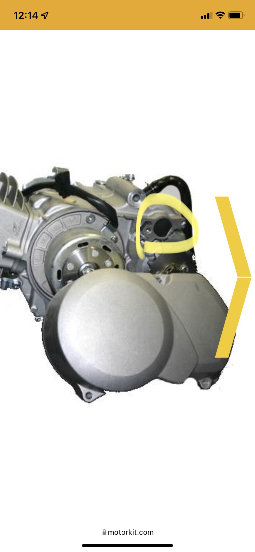

Hallo
Heb recent een yx140 motorblok gestoken alleen bij de linker kant onder het vliegwieldeksel boven het tandwiel lekt er olie na wat opzoeken zag ik dat hier normaal een afdichting hoort te zitten die ontbreekt bij mij weet er iemand waar je deze kan kopen of iets anders om het af te dichten
(Hieronder nog een foto over wat ik juist bedoel)

Ontluchtingsslang open en niet geknikt of bekneld?
Re: Yx140
nielspbr schreef: 03 jan 2022 12:24
Afdichting ontbreekt compleet zegt ie.
Ik zou de leverancier bellen.

Die rubber (plastic) dopjes zitten er gewoon in gedrukt.
Die zal er wel uit gevallen zijn omdat het Chinese kindje wat ze er in moest drukken zere vingertjes had gekregen. :|
Berichten: 3415
Re: Yx140
zelfde als van Honda... dus gewoon 1tje los bestellen

En weet u toevallig waar je deze kan bestellen vind er zelf niks van

leertouwer in soest voor alle nieuwe honda onderdelen. maar zit er daar bij bamiblokken niet de versnellingverklikker? volgens mij hoort er daar geen olie uit te kunnen lekken want de schakelklok as zit daar met een keerring.(misschien is die stuk)
had je de ontluchting nou al gecheckt of niet?

Een yx140 heeft geen versnellingsverklikker. Je mag al blij zijn met een contact voor een neutraalschakelaar. (pitbikeblok)
