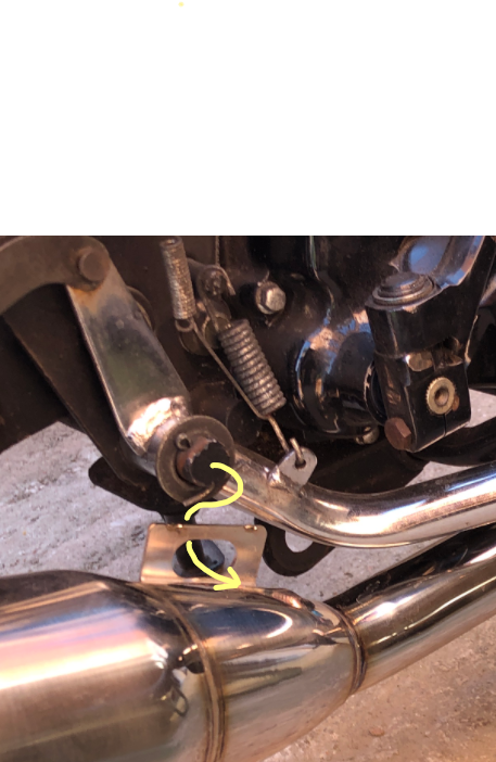

HELP mijn nieuwe uitlaat blokkeert mijn rempedaal.
Denzel
Berichten: 2
Lid geworden op: 19 mar 2022 12:34
Bezit: Dax skyteam
Bericht door Denzel »
Ik heb een rvs fat down pipe op mijn dax skyteam zitten. Mijn achterrem kan ik niet gevruiken omdat deze telkens tegen de uitlaat komt. Hoe kan ik ervoor zorgen dat mijn achterrempedaal er niet tegen komt?Afbeelding
Berichten: 16947
Re: Achter rem probleem? Afstellen?
Dat is simpel.
Die tab boven op je uitlaat die hoort over de rempedaal as te vallen. Rempedaal eraf, uitlaat erop en dan pas het rempedaal terugzetten.
