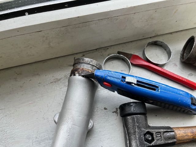

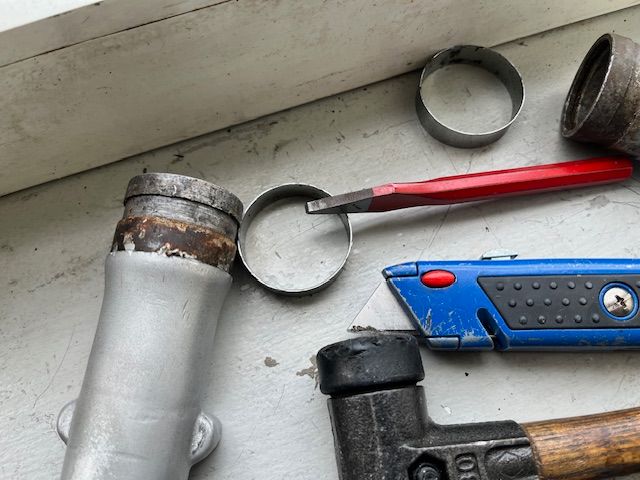

Aangezien ik weer een engelse ss50zb2 voorvork aan het opbouwen ben, had ik die goede chromen ringen toch weer nodig.
Andere chromen ringen waren aardig roestig, vandaar.
Eerste de poten een tijdje in de vriezer laten liggen, daarna chromen ring verhitten met een brandertje. Beetje WD40 erop spuiten. Met een teflon hamer erop lopen rammen. Nu kon ik uiteindelijk een stanley mes ertussen krijgen. Tussen de landing van de zitting en de chromen ring.
Met stanley mes dan een beetjelopen wrikken. Ring versprong, ongeveer 1mm max. Nu kon ik met mbv een klein beiteltje en met beleid de chromen ring heel langzaam lostikken.
De aanhouder wint.
De aanhouder wint.
