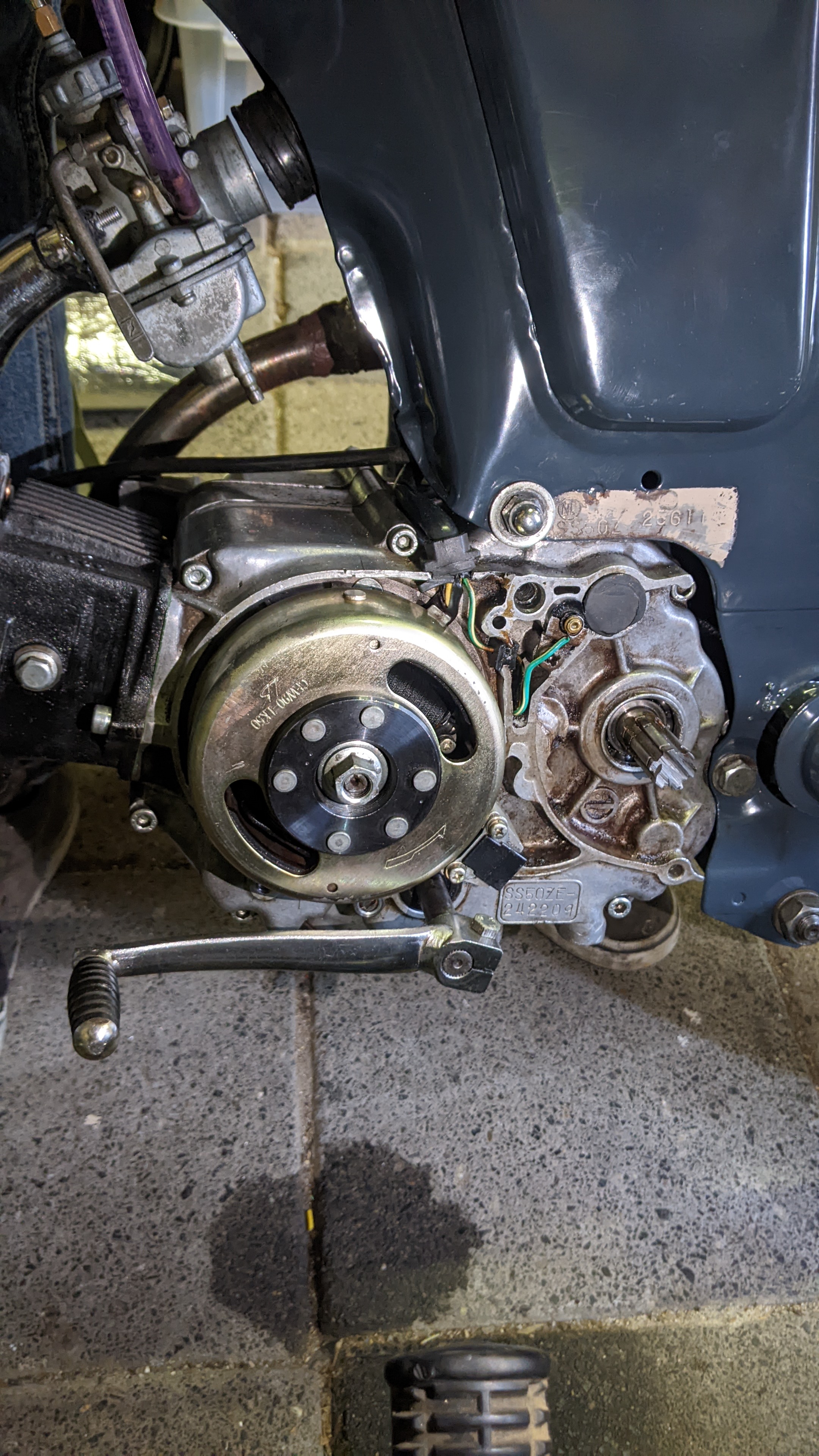

Het gekke is dat ie het eerder wel gewoon heeft gedaan. Ik heb geen idee welk type vliegwiel erop zit, kun je dat zien op de foto? En hoe zoeken we uit of dit de reden van het probleem is?Afbeelding

Wat voor CDI? En wat voor carb en hoofdsproeier? Dat ie hiervoor goed liep zal best, daarom moest de boel opnieuw opgebouwd worden?

Is deze nog met contact punten of CDI?
Berichten: 16947
Re: SS50 maakt geen toeren
Davyke schreef: 20 mei 2024 19:47 Is deze nog met contact punten of CDI?
Dat is een chinees cdi vliegwiel met ronde punt trigger, ofwel, een normale cdi zonder vervroeging gebruiken.
Past normaal niet of je moet een verloopstukje gebruiken. Is de spie nog heel?
Of het is een jincheng cdi ontsteking?

Kan ook nog, dan past het vliegwiel zonder tussenstukje. (ff niet aan gedacht)
Maar dan nog, is de spie nog heel.

Volgens mij zat er geen pasbusje tussen het vliegwiel en de krukas. En de spie / halve maantje was nog heel. Maar zie nu op mijn eigen foto dat het vliegwiel er misschien niet ver genoeg op zit, dus genoeg redenen om het vliegwiel eraf te halen en alles te checken.
Heb geen idee welke CDI het is, maar zover ik weet niet vervroegd/verlaat. Hoe kom je daar achter?

je vliegwiel heeft een ronde pukkel ipv een streepvormige pukkel, dat betekent dat je geen vervroeging hebt maar een vast ontstekingstijdstip. de CDI zal dus niet vervroegen, of je moet zelfs speciaal een nietvervroegende CDI hebben voor die pukkel.(al denk ik van niet, maar check dat evt)
hoe het ook zij, aan een CDI kan je niks afstellen, die staat gewoon goed, dus richt je aandacht op andere dingen. ik begrijp dat ie eerder wel goed liep. waarom heb je dat veranderd?

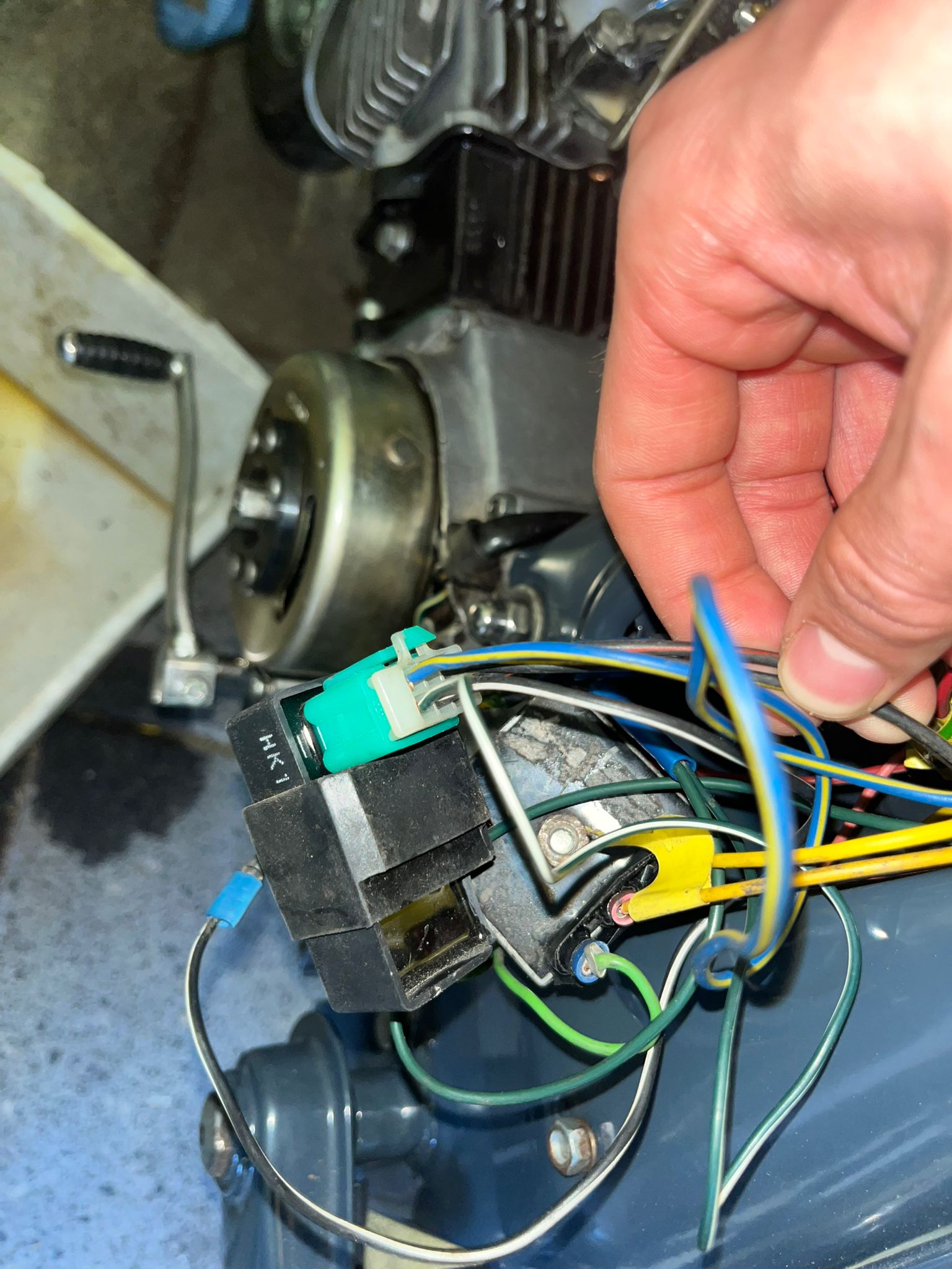

Op foto 1 zie ik dat de krukmoer maar net een klein beetje op de krukas zit.
Is dit normaal? (bij de jouwe dan, want het hoort niet).

hmm... ja dan moet je toch ergens iets niet goed gedaan hebben. dus dat word zoeken. kijk nog eens naar je kleptiming. kijk ook eens met een schroevendraaier in het bougiegat of de T op het vliegwiel ook daadwerkelijk overeenkomt met het bdp van de zuiger.(beetje het midden zoeken met wat heen en weer draaien) en kijk dan ten overvloede ook of de pukkel ietsje voor de sensor staat zoals je zou verwachten.

Waarom zou dit vliegwiel geen merktekens hebben ? , kijk eerst maar of hij goed op de kruk zet ,,,dan de nokkenas uitlijnen met T op je vliegwiel …de F heb je weinig boodschap aan omdat het cdi is …of je hebt aan je pick up lopen rommelen?
