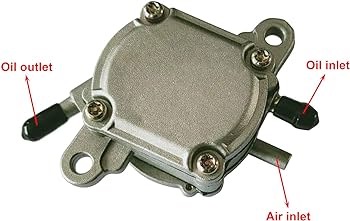

Ik heb een nette Honda Dax (Daytona) met een vervelend probleem.
Zoals je misschien wel weet ligt de onderkant van de benzinetank lager dan de ingang op de carbarateur. Hierdoor stopt het stromen van de benzine richting de carburateur met nog een derde in de tank. Ik hoop dit te kunnen oplossen met een vacuumpomp, echter noemen ze op internet alles een benzine vacuumpomp, terwijl het vaak niet meer is dan een klepje die open en dicht gaat op vacuum.
Ik heb nu (volgens de webshop) er wel een gekocht die zou moeten pompen, maar ik twijfel hieraan.
Hoe hebben jullie dit probleem opgelost? En is dit nu een pomp of alleen een klepje?

Ik weet dat in ieder geval mikuni een op vacuum werkende brandstofpomp levert. (en ik ken ook iemand die ermee rijd op een dax)
Het geval wat jij toont ziet er in ieder geval uit als een vacumpomp. Anders zou het beestje een vacuumbediende brandstofkraan heten en ja die heeft een andere functie dan pompen.
Alleen waarom staat er olie in plaats van fuel of een andere brandstofnaam bij de in en uitlaten van die (hoogstwaarschijnlijk) pomp?
Gooedkopie chinese webshop?

De pomp (of klep) komt van Amazon: https://amzn.eu/d/0fbIsqWV
Ik heb op internet moeten vinden wat de -in en uitgang is. Als het een pomp functie zou zijn, dan zou, als ik zuig de air aansluiting, de ingang moeten aanzuigen toch? Dit is niet het geval, of ik zuig niet hard genoeg 😊
Kent iemand de functie van dit model?

Dat is een vacuümbediende benzinekraan zoals scooters hebben,
en mijn Honda Giorcub dus ook ;)
Een vacuumpomp zoals jij bedoelt bestaat volgens mij niet.
Een vacuümpomp uit de automotive/motor-wereld is altijd een pomp die vacuüm maakt.
Dus een pomp die wordt aangedreven en vacuüm maakt voor bijv. de rembekrachtiger.
Jij wilt gewoon een pomp die benzine pompt. 6v of 12v.
Dan koop je een elektrische benzinepomp low pressure, dus voor carburateur.
Niet voor injectie (=te hoge druk)

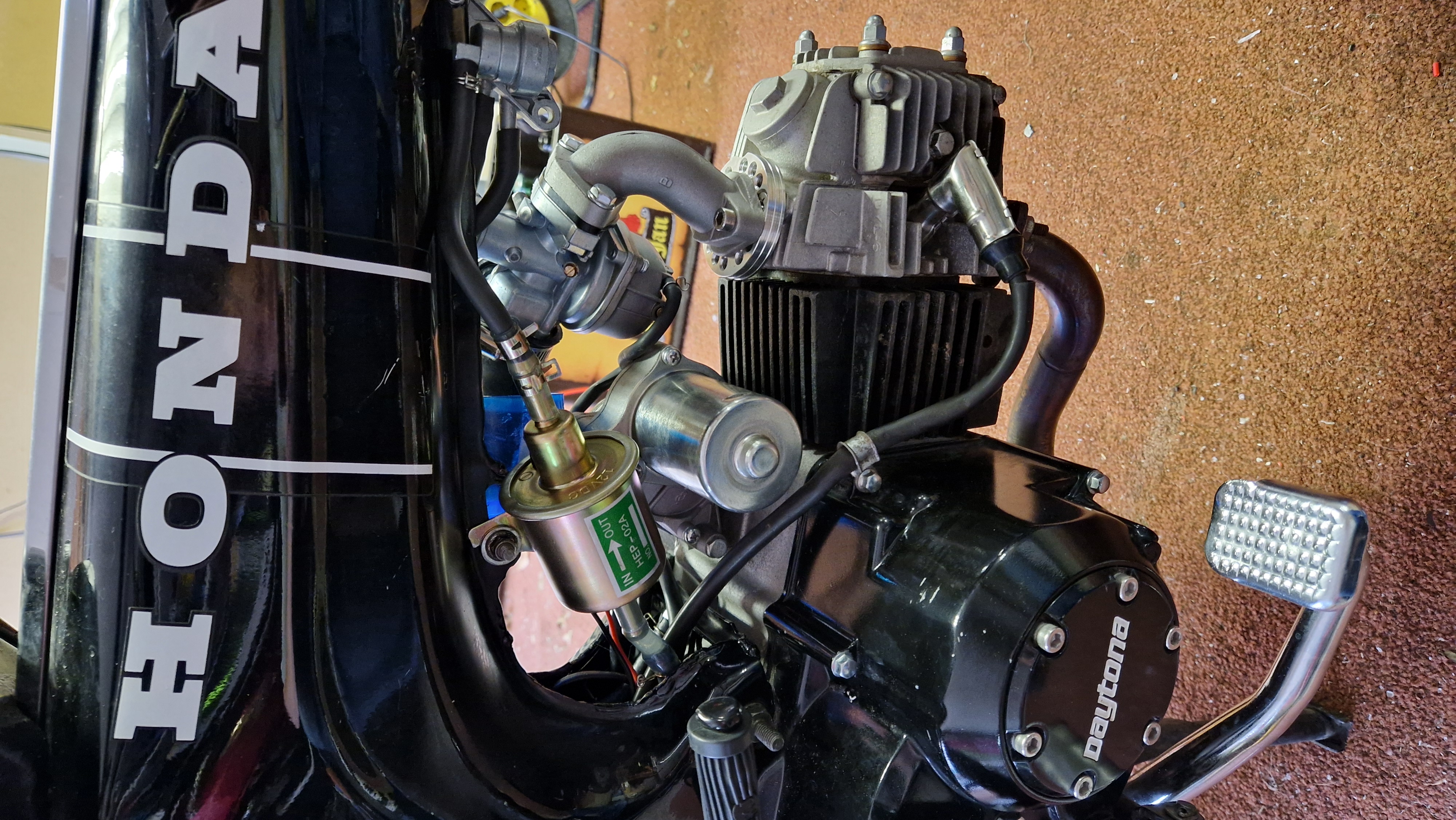

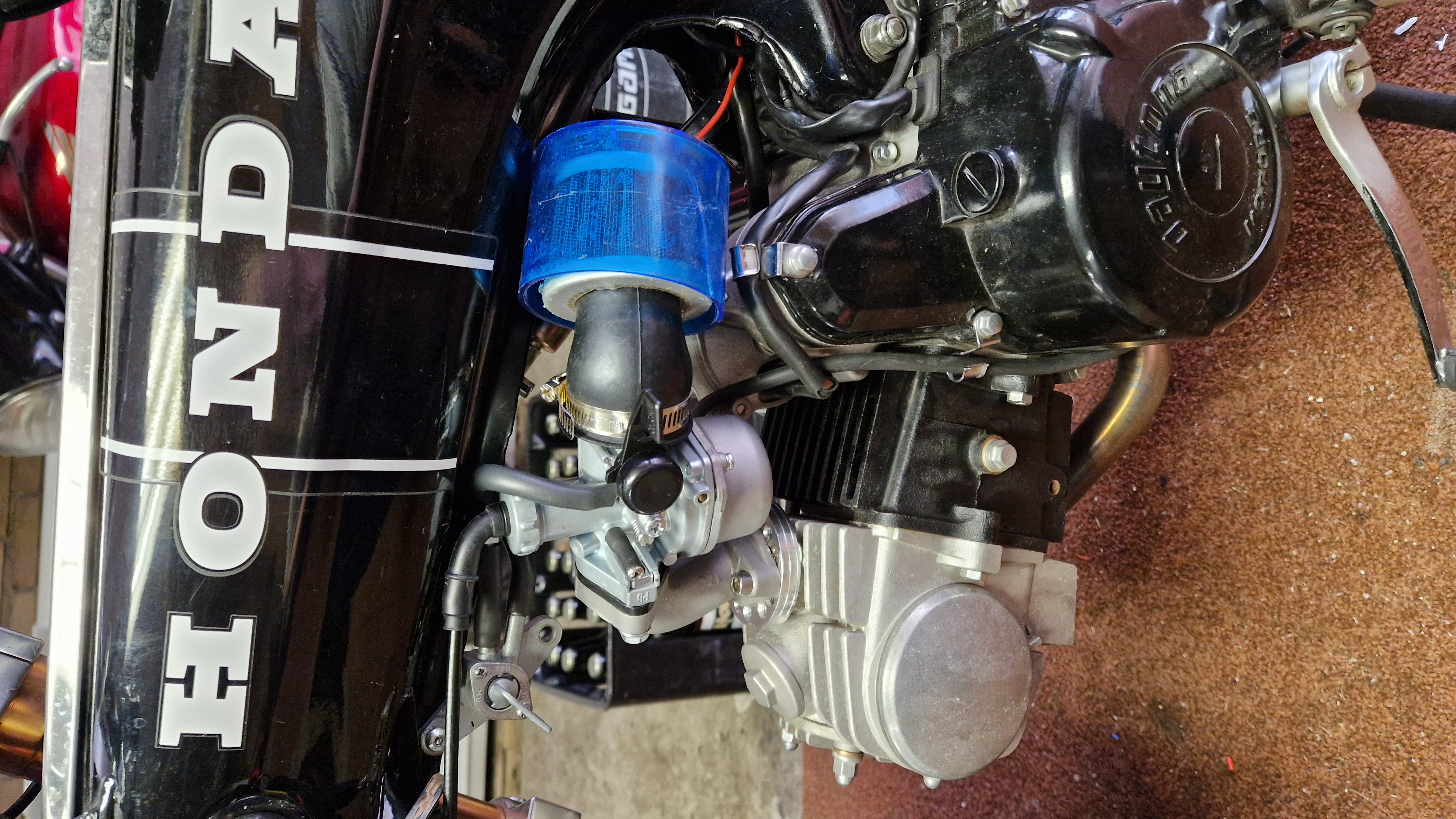

Het "pompje" bleek toch niets meer dan een klep te zijn, dus toch maar eens aan het stoeien met een elektrische benzine pomp die ik ook al had aangeschaft. Deze pompt prima het laatste drupje uit de tank.. wat zeg ik.. hij pompt te goed, want de vlotter in de carburateur kan de ingang niet voldoende afsluiten bij een volle vlotterbak. De druk is te hoog en de carburateur overloop stroomt over. Dus mijn oude benzine kraantje er weer tussen gezet zodat ik de toevoer kan regelen 😂.
Zie hieronder het voorlopige resultaat.
Ik had zelf al een vlotterindicatie gemaakt met een lampje in de teller, dus ik weet wanneer hij op reserve gaat en tijd is om te tanken.

Ja ik snap wat je bedoeld, maar eigenlijk is dat afknijpen nu hetzelfde wat ik doe met de benzinekraan.
Net effe een rondje van 15km gemaakt. Hij lekt niet meer uit de overloop en rijdt nu ook prima. Ook weer opgelost ;) Nu maar kijken hoelang het Amazon pompje het vol gaat houden.
Bedankt voor het meedenken !

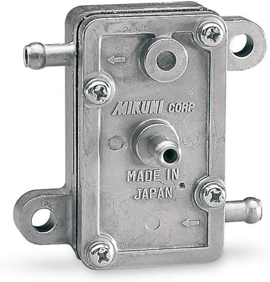

En wat ik al zei, mikuni heeft een benzinepomp die op vacuumpulsen uit het inlaatspruitstuk werkt maar je hebt al een workaround.

Ja die optie bewaar ik als volgende mogelijkheid. Ik denk dat je deze pomp bedoeld.
Berichten: 16951
Re: Vacuum pomp of klep
yep
