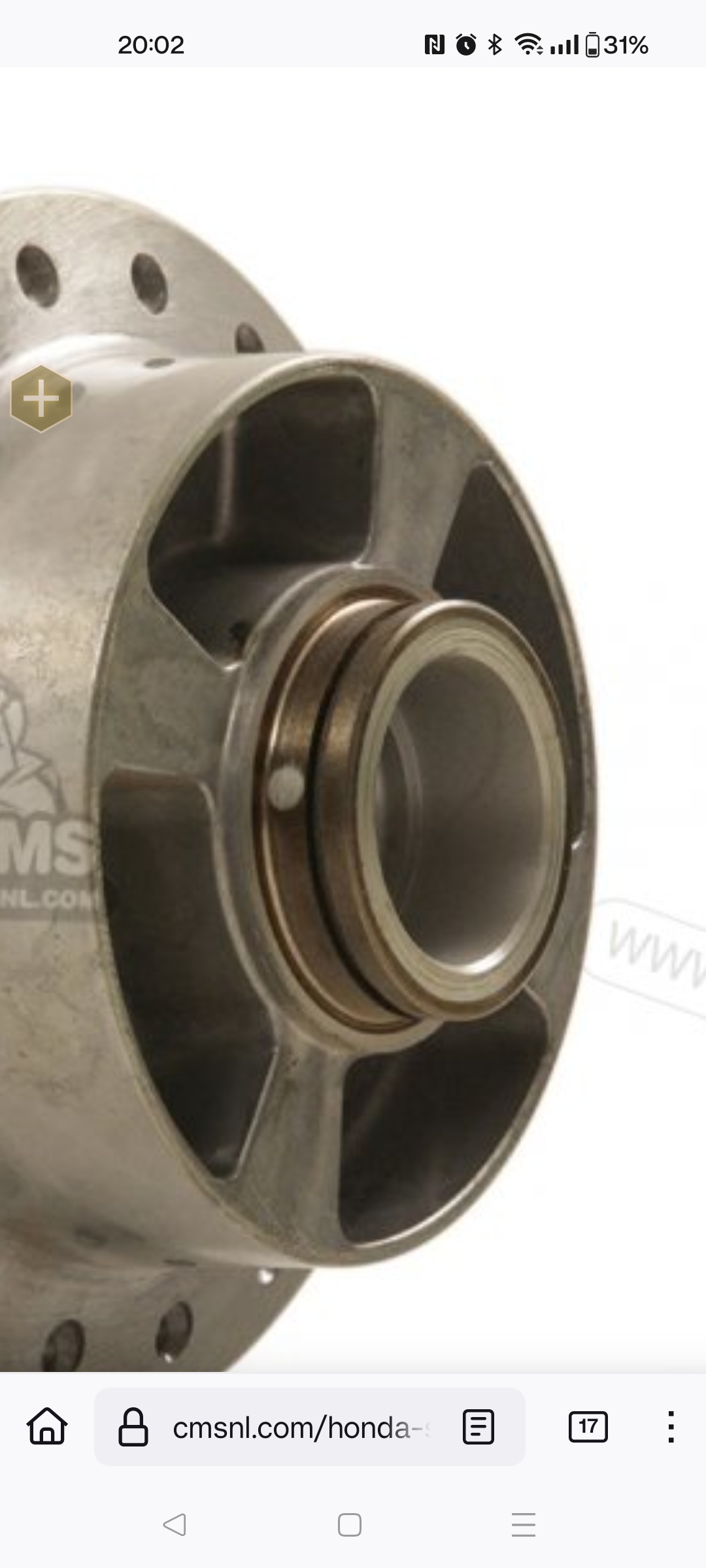

Stalen bus losgekomen van aluminium naaf? Is er een stalen bus die vastzit aan de alu naaf dan?
Ik ken 9 - 10 - en 12 (zijn tevens de enige bussen), maar die zijn niet vast met de alu naaf.
Welk nr?

Die bedoelt hij.
Heb het vaker gehoord maar nog nooit iemand die het vast gezet heeft

Betwijfel of je die echt wel goed kunt vastzetten achteraf. Eenmaal los zal die wss niet meer echt recht recht passen… zou je haast die er int geheel uit moeten krijgen, de bus oplassen/afdraaien zodat die wat dikker is, de naaf ook wat uitdraaien tot je perspassing hebt en daarna vast zet met pennen.
Loctite zal idd wel helpen maar er moet een goeie reden zijn waaro dit losgekomen is

Zelfde systeem als de Dax, die bus slijt iets waar door er meer ruimte tussen de bus en tandwiel komen. Als het tandwiel naar op die bus blijft slaan komt hij van zelf een keer los.MrSinga schreef: ↑28 aug 2024 22:32 Betwijfel of je die echt wel goed kunt vastzetten achteraf. Eenmaal los zal die wss niet meer echt recht recht passen… zou je haast die er int geheel uit moeten krijgen, de bus oplassen/afdraaien zodat die wat dikker is, de naaf ook wat uitdraaien tot je perspassing hebt en daarna vast zet met pennen.
Achteraf bedenk ik mij, heb al is iemand gezien die bij een dax het tandwiel met bouten vast gezet.. weet niet hoe dit zich houd met veel km

Het is eigenlijk een vreselijk systeem. De holle as is het beste, mits de draad daarvan heel blijft, de moeren zijn nogal eens te ruim en het is erg fijne draad die je niet lomp moet aandraaien. Eigenlijk had er net zo goed een ongedempt tandwiel op de naaf gezet kunnen worden. Dit halfslachtige systeem slijt vooral, maar het was toch al nooit voor de eeuwigheid bedoeld. Bij bijvoorbeeld FS1 had je vroeger een holle as, maar later moest alles goedkoer en simpeler. Ik heb nooit gemerkt dat bakken bij latere types met ongedempte wielen sneller of vaker kapot gingen. (FS1 bakken zijn uberhaupt onwaarschijnlijk taai, duurzaam en hufterproof...) Volgens mij ging dat zelfs zo met XL500 (gedempt) en XR500 (ongedempt) zo. Filosofie zal wel geweest zijn dat de XR in het zand gebruikt zou worden en dus geen demping nodig had en gebaat was bij een simpele en sterke constructie. Mij is niet bekend dat bij de 1 bakken sneller kaduuk gingen dan bij de ander.

Ah oké. Zit het zó. Een stalen bus om het tandwiel te dragen in de naaf gekrompen.
Als 3x in het veertig jarige leven van een SS50 de ketting er goed verrot af liep en
en vervolgens bij nog 50km/u flink tussen brug en tandwiel heeft lopen rammen
en ratelen krijgt de bus vanzelf ook op zijn sodemieter.
Waarschijnlijk omdat men steeds vergat de ketting om te draaien
Eikels, 16 jarige technici.
Wie weet liepen 10 jaar daarna de rotte wiellagers zo vreselijk heet tijdens deze vakantie in Engeland
(vreemd, daar is toch altijd waterkoeling) dat de alu naaf zo veel meer uitzette dan de stalen bus
dat deze loskwam.
Naaf in de draaibank, gat voor de bus mooi opzuiveren tot een nieuwe maat,
daarna zelf een nieuwe bus draaien precies op maat voor een vaste passing
(naaf verwarmen, bus koud inpersen).

Nee. Elke keer dat je gas geeft of gas dichtdraait of schakelt, wordt de demping aangesproken en fungeert de bus als lager. Droog. Onbeschermd. En met flink wat speling. Onrondheid van het tandwiel of gedeeltelijke rek in een ketting maakt het nog erger. Denk aan slecht passende (zachte) imitandwielen.
Het is in mijn ogen gewoon een ontwerpfout, ook al gaat het lang goed. Om het een beetje te verdoezelen zijn er shims om het tandwiel enkel in de hoogte wat vrijheid te geven. Een lapmiddel dat de werkelijke slijtage niet tegengaat. Ook al moet ik toegeven dat zo'n naafje het nog een hele poos uithoudt. CB en XL hebben hetzelfde gedoe

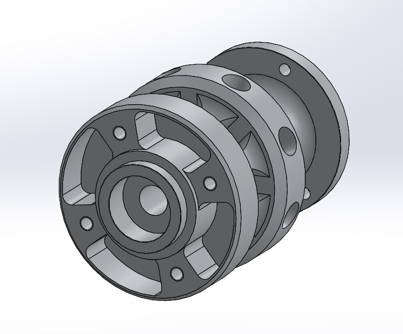

het probleem zit hem er in dat zeker dat dunne gegoten aluminium meegeeft met de krachten ...dat is gewoon kauwgom, deze extra stalen bus ziet er uit als een aftermarket update omdat die pasranden altijd inlubberen , het tandwiel roteert over de bus en wordt door de seegerring op zn plek gehouden in de axiale beweging maar feitel wrikt de bus zich gewoon los uit het slappe aluminium, loctite en of een nieuwe bus helpt geen vagina als je het weer op dezelfde manier belast...het is te fixen in een bestaande ss naaf maar uiteindelijk is een nieuwe naaf inspaken een kortere klap..al heb je dan hetzelfde vooruitzicht weer als je dat niet verbeterd.
ik heb een keer een naaf voor een chaly gemaakt ...ik heb vier boutgaten gemaakt 45 graden naast de rubbers die dan de klapjes nog opvangen , sleufgaten in het tandwiel gemaakt dus de borstboutjes borgen de axiale beweging maar het tandwiel kan nog wel wat uitslaan.
je zal trouwens ook niet heel snel een c/cd wiel met kapotte lager zittingen tegen komen , wat Nix al aan gaf is dat steviger en dat komt voornamelijk door dat extra lager maar ook omdat de as gewoon veel beter opgespannen word en dus ook minder aan de lagers wrikt...als je hem begrijpt.

Hier is niks aftermarket aan hoor Dennoz. Dit is de naaf af fabriek als sinds het eerste ontwerp eind jaren 60. De ss heeft dit al van dag 1 en de cb zelfde. Het stalen deel is ingegoten in het aluminium. Ik heb nog nooit een naaf doorgezaagd, maar ik zou me zo kunnen voorstellen dat er meer staal in het alu zit?

zal volgens mij gewoon een compleet stalen bus zijn. Zoals bij Dax (die kunnen roesten waar de lagers in passen).ildert schreef: ↑29 aug 2024 14:58 Hier is niks aftermarket aan hoor Dennoz. Dit is de naaf af fabriek als sinds het eerste ontwerp eind jaren 60. De ss heeft dit al van dag 1 en de cb zelfde. Het stalen deel is ingegoten in het aluminium. Ik heb nog nooit een naaf doorgezaagd, maar ik zou me zo kunnen voorstellen dat er meer staal in het alu zit?
Ik gok ook op te warm gelopen door:
-slechte lagers
-slepend/veel remmen
-slechte kettingspanning
of combinatie waardoor de perspassing gewoon gelost is. En 1 keer los gekomen is het spel op de wagen. Je kunt dat wel wat verdoezelen met loctite maar das lappen en tappen. Geen oplossing
enige oplossing hier is zoals ik en Wim zeiden, deze bus eruit en nieuwe bus draaien en naaf op maat zetten en terug laten inpersen (eventueel zelfs met kartelingen op de bus voor extra grip maar dit laat ik de gespecialiseerde mensen beslissen)
of mss gewoon simpelder: andere naaf/wiel

dan heb ik wat die bus betreft niet goed gekeken , zag het nu vaag op een foto van een naaf die ik aangepakt heb.
overigens zo ik de reparatie zelf toch anders aanpakken dan Wim en Singa ...maar het is niet ons wieletje!
