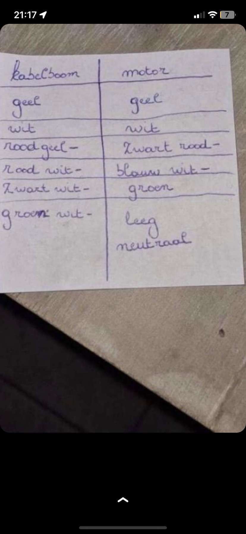

Ik heb daarbij ook een nieuw frame en achterbrugje gestoken dus eigenlijk een rebuild, de dax zat in elkaar (zonder lak wegens eerst opbouw zodat alles past en daarna uit elkaar lakken en terug in elkaar), nu k ben van een 5.5L kader naar een 2.5L gegaan met een 3.5L tank. Ik heb een 3.5L moeten bestellen en was daarop aan het wachten. De dax was volledig electrisch aangesloten en startte en bleef proper draaien als ik mijn carburator benzine gaf. toen ik mijn tank binnenkreeg en hem in mijn frame gestoken heb en ik hem met benzine vulde merkte ik dat er een gaatje in mijn benzineleiding zat, heb toen de tank verwijderd en ik zag van mijn aansluiting dat mijn blauwwit-roodwit was losgekomen heb deze dan terug aan elkaar gesoldeerd en krimphene erover. Sinds dat dat is gebeurd wilt mijn dax geen vonk meer geven. Ik heb al een nieuwe bobijn gestoken, een nieuwe bougie, nieuwe cdi, spanningsregulator en mijn blok opnieuw aangesloten op de kabelboom en nogsteeds geen vonk. Na een klein half uurtje heb ik een vonk en blijft hij 2 toeren draaien waarbij hij stilvalt en geen vonk meer geeft, Elk half uur kan hij voor 2 slagen draaien en is het voorbij. Ik vraag me nu af waaraan dit kan liggen want ik ben er al dagen mee bezig zonder enig succes.
Dit is mijn aansluiting van mijn motorblok:
Bedankt alvast om mijn probleem te bekijken en hopelijk kan er iemand mij wegwijs helpen.

Grote kans dat ge ergens een kabelbreuk hebt door tank in frame te duwen. Ofwel aan blokaansluiting ofwel elders… zeker 3.5l tanks steken in ori dax frame is miserie vragen

Zo te horen is er meer dan 1 draad geplet geweest.

kleuren zijn chinees...

Dus even naar de bouwmarkt een goedkope multimeter schoren, ding op de ohm stand zetten en even kijken of de uiteindes nog aan elkaar zitten.
Gebeurt vaker met daxjes dat je de bedrading sloopt met een tank er in proppen

Ik heb met een multimeter al de waarden van bobine, bougie nagetrokken en resterende loshangende draden. waren allemaal ok. Ik zal de aansluiting van mijn motorblok op kabelboom ook nog eens natrekken en misschien is er inderdaad daar iets misgegaan. Vliegwiel is gedemonteerd vandaag na aanraden kijken naar de spoelen en ik zie niks vreemd hij is nog steeds splinternieuw. Alvast bedankt voor de vele antwoorden.

Welke waarden hadden de spoelen? Dus op Ohm, niet al je kickt!

de ohmse waarden van tussen zwart/rood en massa, blauw/wit en massa
