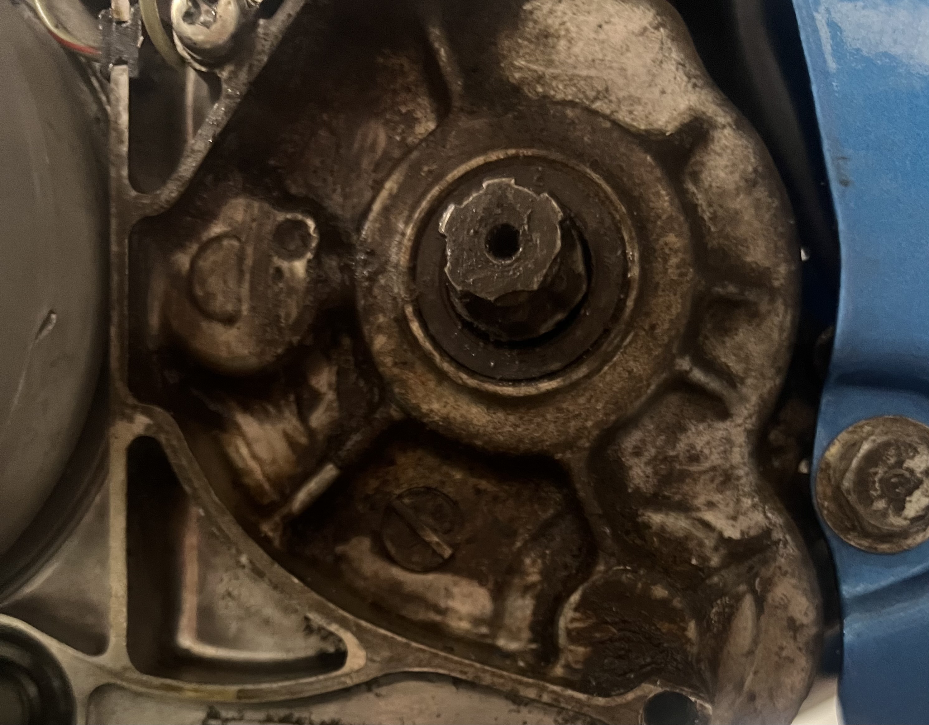

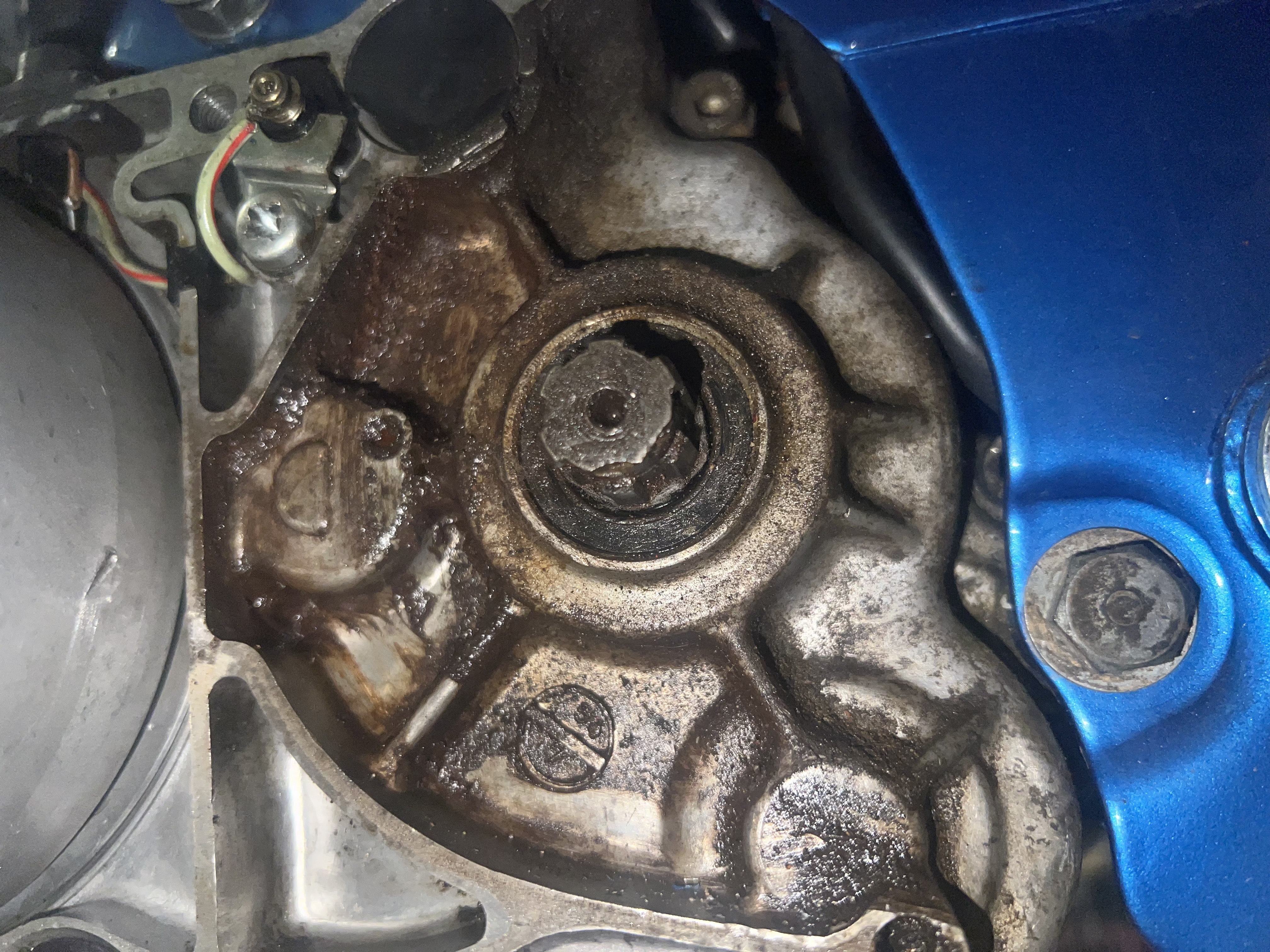

Heel erg stom/balen, vandaag is mijn tandwiel van mij Honda Dax eraf gelopen. Blijkbaar zat het borgplaatje niet juist geplaatst (niet kwartslag gedraaid) en kon deze er gewoon vanaf lopen. Resultaat ketting eraf tijdens het rijden. Tandwiel + borgplaatje met schroeven in zijn geheel langs de weg terug gevonden.
Nu zie ik dat de vertandingen op de as helaas beschadigd zijn. De helft zijn door de klap weggeslagen (zie foto). Nu wil ik deze niet meer terugplaatsen omdat ik denk dat de krachten ervoor zullen zorgen dat deze er weer afgaat. hoe kan ik dit het beste repareren/verhelpen?

Ik zou denken, met het juiste plaatje kan je nog een tijd vooruit.
Wil je het ècht netjes doen moet je de uitgaande as vervangen.

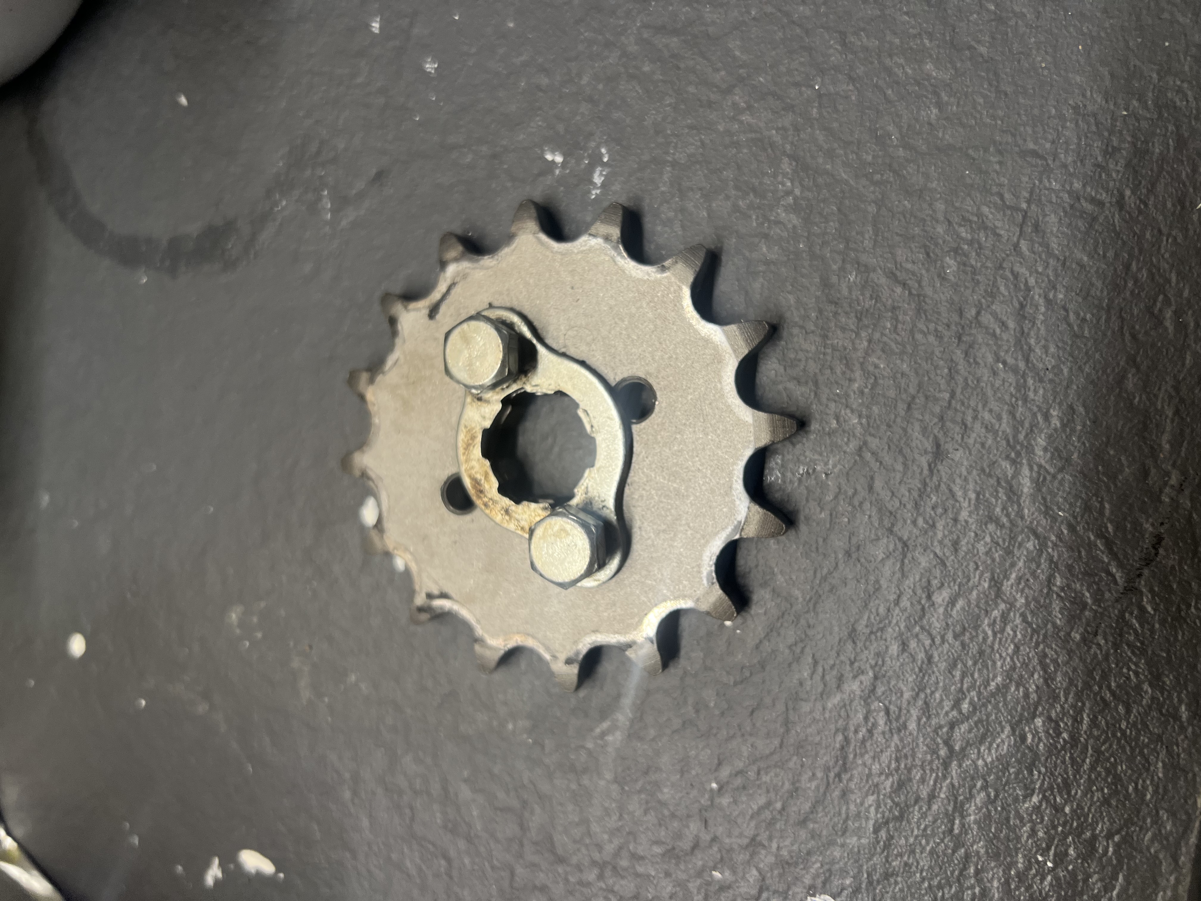

Klopt, er zijn 2 typen plaatjes, je hebt voor dit tandwiel net de verkeerde gaten gebruikt.
En ja die uitgaande as dat word au aan de portemonnee of je moet heel handig zijn met lasapparaat en vijl maar dat wil je niet doen terwijl de as nog in het blok zit.

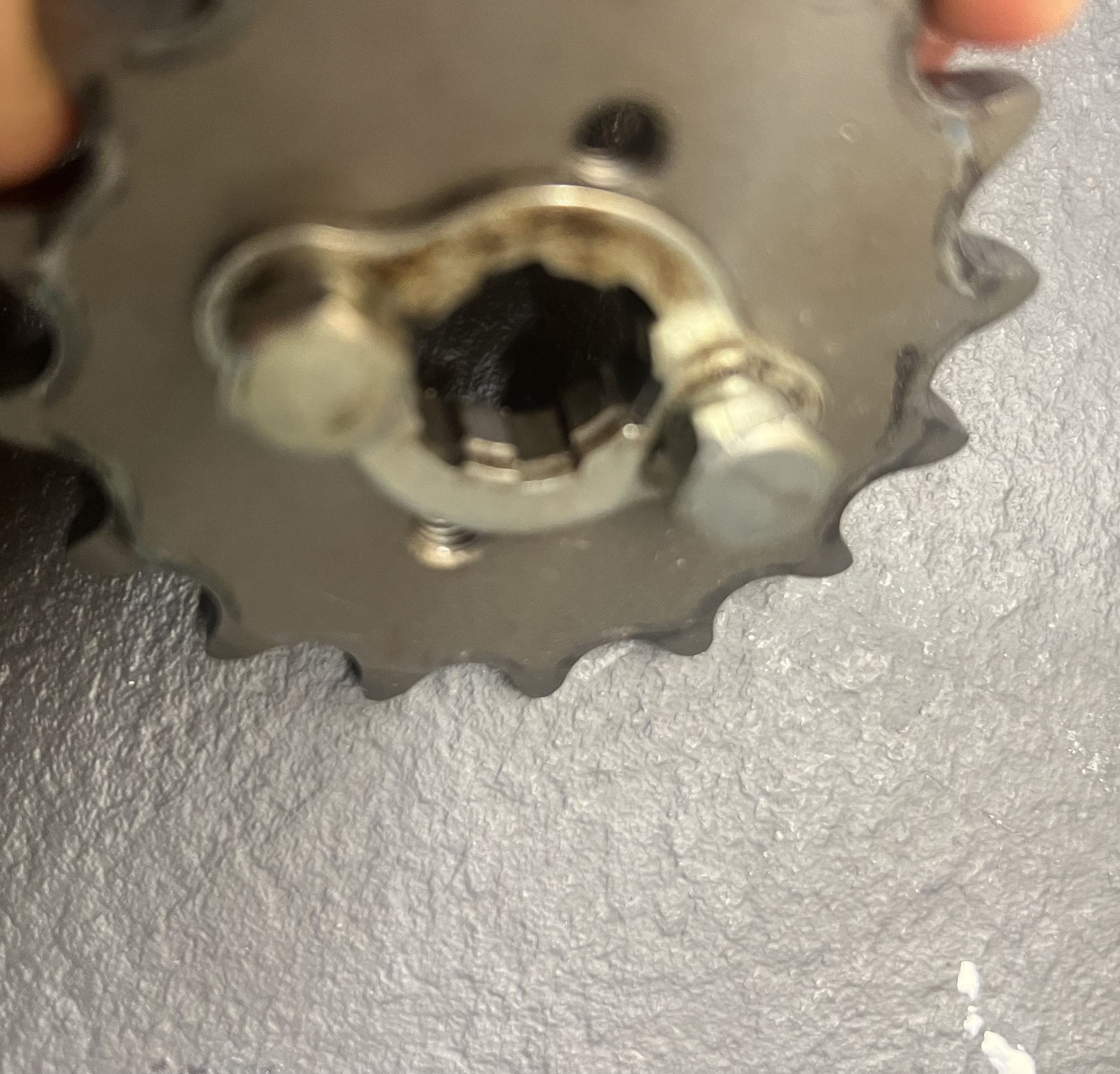

Nee, er zit altijd beweging in dat kleine tandwiel.
Alleen, zoals hier te zien, let op dat de lippen van het borgplaatje niet in de splines zitten als je het monteert want dan borgt het niets.

Enige definitieve oplossing is nieuwe as. Beun/redneck oplossing is borg plaatje aan de as vastlassen en bij versleten tandwiel los slijpen en herhalen.

Nee. Gewoon het borgplaatje weer monteren. Ik heb overigens wel eens bij een as waar alle 6 de spiebanen bij de groef waren afgebroken, opgelast en met een slijptol en ijzerzaag (bij gebrek aan draaibank en ander precisiegereedschap) weer voldoende in vorm gekregen om een tandwiel te kunnen (de)monteren en borgen.

magnamaniac schreef: ↑04 okt 2024 22:26 Enige definitieve oplossing is nieuwe as. Beun/redneck oplossing is borg plaatje aan de as vastlassen en bij versleten tandwiel los slijpen en herhalen.
das het correcte. Maar dat is dan blokje compleet uiteen halen. Ben je wel paar uren kwijt.
echter ik heb al assen gezien die nog slechter waren en dat tandwiel nog steeds bleef zitten.
1 verkeerde borgplaatje (koop altijd paar van die dingen want 9/10 heb je nen misse liggen)
NIX schreef: ↑04 okt 2024 22:41 Nee. Gewoon het borgplaatje weer monteren. Ik heb overigens wel eens bij een as waar alle 6 de spiebanen bij de groef waren afgebroken, opgelast en met een slijptol en ijzerzaag (bij gebrek aan draaibank en ander precisiegereedschap) weer voldoende in vorm gekregen om een tandwiel te kunnen (de)monteren en borgen.
dat kan idd ook. Vooral omdat het hier maar 2 splines zijn die met een laspunt wel weer bruikbaar worden terwijl nog op de brommer (met nen dremeltje en wat vijlwerk komt dat wel snor). Maar weer geen correcte manier van werken.

Al heel erg bedankt voor het meedenken . Dat is top. Als ik het blok niet helemaal hoef te demonteren voor een nieuwe as zou dat top zijn. Denk dus zelf over het aanlassen en bijvijlen van 2 “nieuwe” splines.
Kan dat als de as nog op de brommer zit gemonteerd? Waar moet je rekening mee houden?

lassen op brom zou ik niet doen. Benzine/batterij/... allez allemaal dampen die niet zo ideaal zijn. Het kan, ook nog gedaan op een meeting hoor in Engeland waar m'n J1 kader gebroken was na x-km rijden. Gestopt aan een auto garage en daar dan voor een paar pintjes gelast :)
Als het niet anders kan: carbu afgedekken (en benzine aflaten) met een branddeken en batterij afkoppelen.

Draai het plaatje los, draai het een kwartslag zet het plaatje vast.
Hoe het plaatje nu op het tandwiel zit zal hij niet borgen.
Sommige tandwielen hebben de gaten dichter bij elkaar staan als de andere set. Daarom zou ik ook bij het vervangen een nieuw borgplaatje mee kopen.
