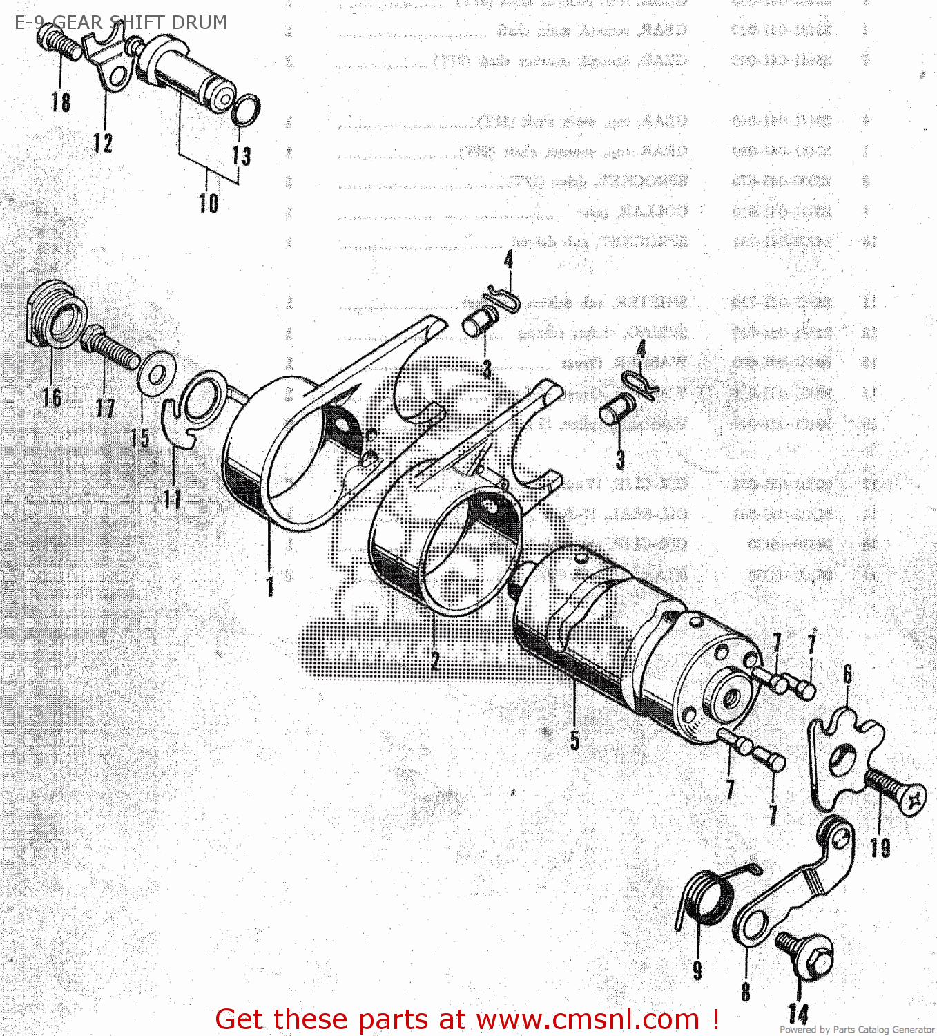

Misschien is het de schakelveer (nr. 4) uit deze tekening die los zit of gebroken is?:

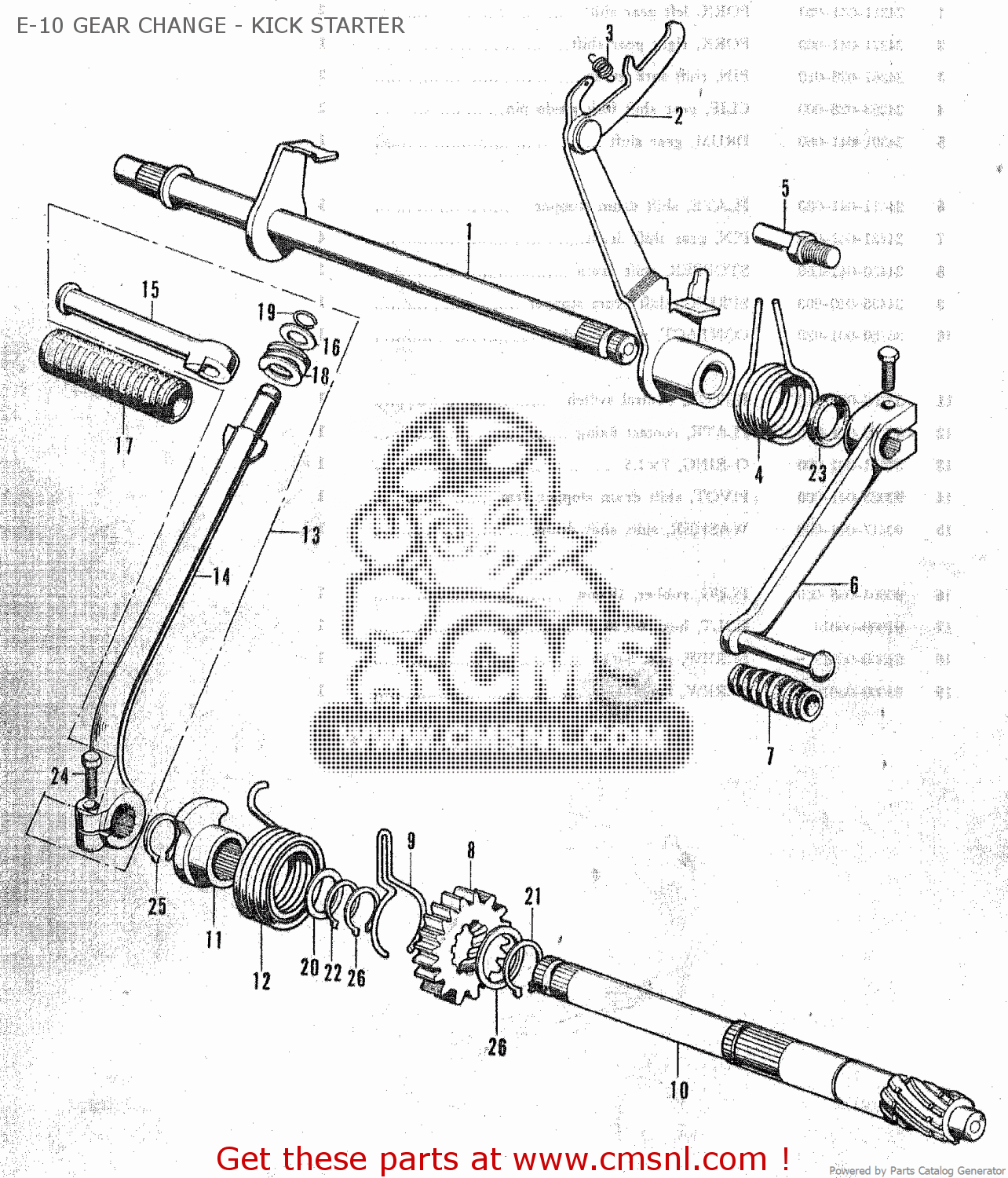

Of iets uit deze tekening?:

grote kans op geplooide schakelas. Had m'n NT Dax soms ook wel last van (er was namelijk een shifter op gelast), keer gekeken en wat gewarmd en duw gegeven. Is bijna weg, ligt een nieuwe klaar al. Maar probleem is atm zo goed als weg door dus wat te rechten en andere olie.
