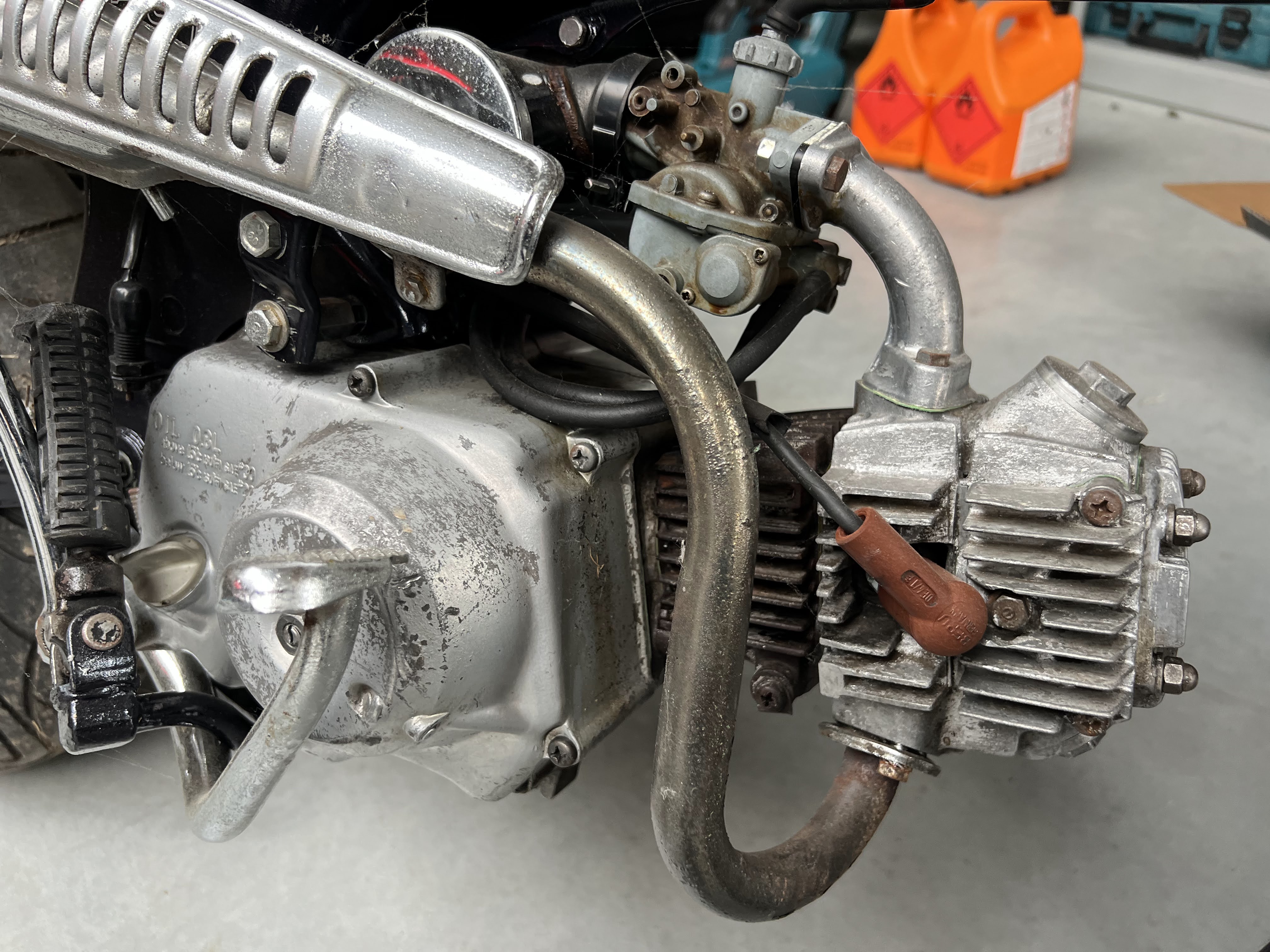

Hallo,
20 jaar geleden heb ik een Dax gekocht serie nummer #549177(om hem dan ook zolang langs de kant te laten staan) :shock:
Maar nu is het toch tijd geworden om er even aan te sleutelen en terug op de weg te zetten. Alles werkte nog toen ik hem langs de kant gezet heb, maar denk dat ik toch enkele dichtingen ga moeten vervangen.
Nu kan ik totaal niet terug vinden welke revasiekit ik zou nodig hebben voor mijn carburateur. Ik zou natuurlijk een nieuwe kunnen kopen maar ik zou toch liever bij de originele blijven.
  • Iemand die mij kan zeggen welke Carbu dit is?
    Iemand die mij kan zeggen waar ik makkelijk terug originele stukken kan vinden (mag online, maar mag ook nog een 'echte' winkel zijn)

gewoon ori Honda carbu. dichtingen kopen van Honda, die paar euro winst op replica ga je meestal niet winnen aan succes

Dikke kans dat je helemaal geen revisieset nodig hebt. In elk geval koop je geen nieuwe carb, dit is een originele. Die groeien niet aan een boom.

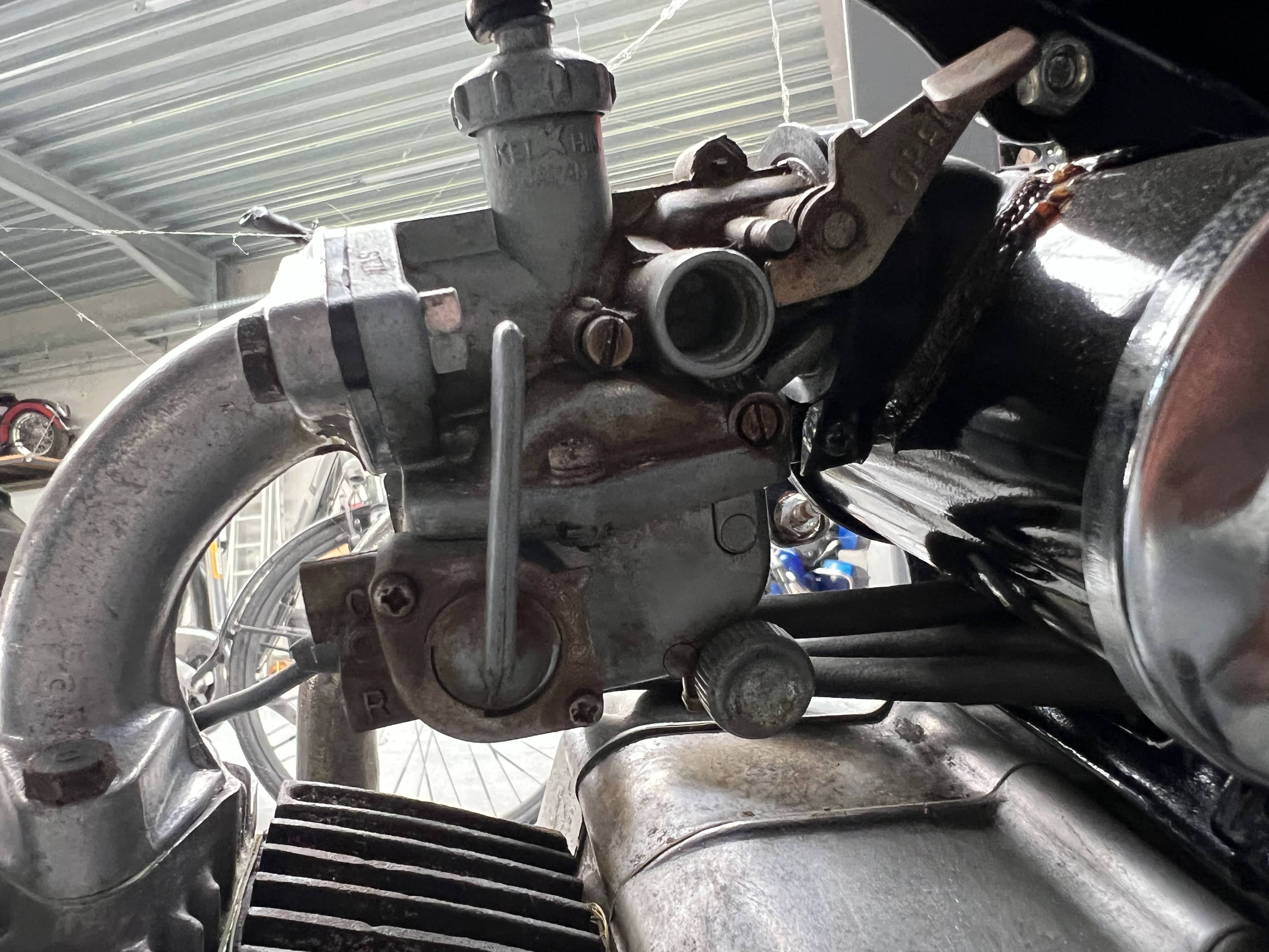

Thx all voor de feedback.
Maar zal toch nieuwe dichtingen moeten steken. Benzine loopt er los door (voornamelijk aan kraantje)
Welk type zou dit zijn? Want op het net zie je honderden verschillende.
Gewoon dat ik zeker de juiste bestel

Fix dan alleen het kraantje.
Berichten: 1741
Re: Type Carbu
Hier staan alle pakkingen ed op, vergeet niet de oring bij het filter en steek een nieuw veertje bij de kraan.....ook als ie er nog goed uit ziet.

ildert schreef: ↑06 apr 2025 09:58 Hier staan alle pakkingen ed op, vergeet niet de oring bij het filter en steek een nieuw veertje bij de kraan.....ook als ie er nog goed uit ziet.
https://4taktwinkel.nl/partlist-honda-d ... arburateur
https://www.motorkit.com/nl/carburetor- ... ax-6v.html
Hierin zit alles ineens.

Yes!!! zal deze set bestellen en eens proberen ermee. Thx alvast
