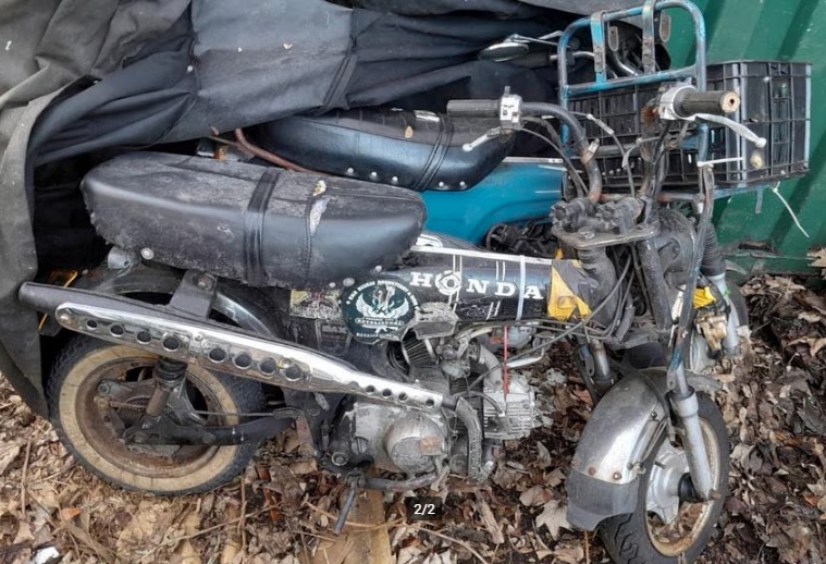

SaNekxXx schreef: ↑21 okt 2025 05:30
Wie weet hoe je een achterveer uit elkaar haalt?
Het chromen omhulsel is gedeukt en om uit te deuken moet de veer eruit..... maar zie niet hoe....

Ik heb een mooie Honda (type)......oldtimer, hier een foto van mijn brommer,
Ik ben op het moment bezig met de achtervering elementen.
Heeft iemand een idee hoe ik die demonteer?
Hier een foto van een achterveer:
Gr. ...

...echter, bij Cmsnl kan je wel op de tekeningen zien hoe en wat, dus dan zie je of de achterschokbreker wel of niet demontabel is, en hoe dat precies in elkaar steekt om hem te kunnen demonteren.

de Grote huls van de achterschokbreker naar beneden trekken, dan zie je onder het oog van de veer een moer zitten.
Die moet los om de veer uit elkaar te halen. Hoe je dat doet zonder speciaal gereedschap is de vraag.
