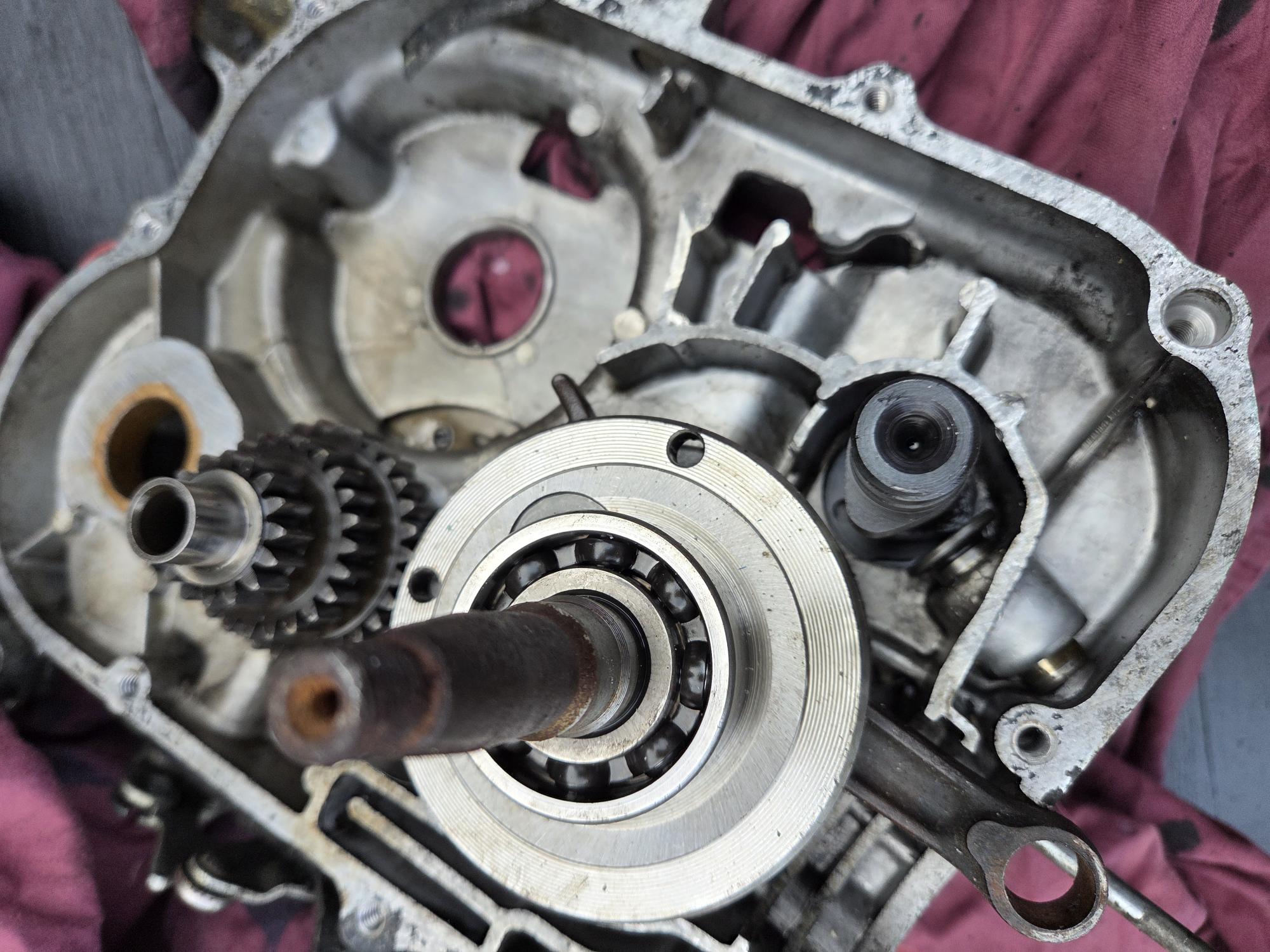

Inmiddels na SS50 CD50 C50 PC50 en Benley ben ik gesmolten voor de C320 met beenkappen een typische ouwel***en brommert.
Timing ligt bij de abolute referentie die bestaat tussen krukas en nokkenas.
Staan er merktekens bij dit model geplaatst mbt deze timing? Of toch specsavers?
Dus maw hoe bepaal ik de juiste relatie/positie die bestaat tussen krukas en nokkenas?
Want als dit verkeerd staat kun je tot St Juttemis je ontsteking afstellen en carb maar goedkomen zal het nooit.
De C320 werkplaatshandleiding, dank hiervoor, rept hier met geen woord over.
Bij voorbaat dank

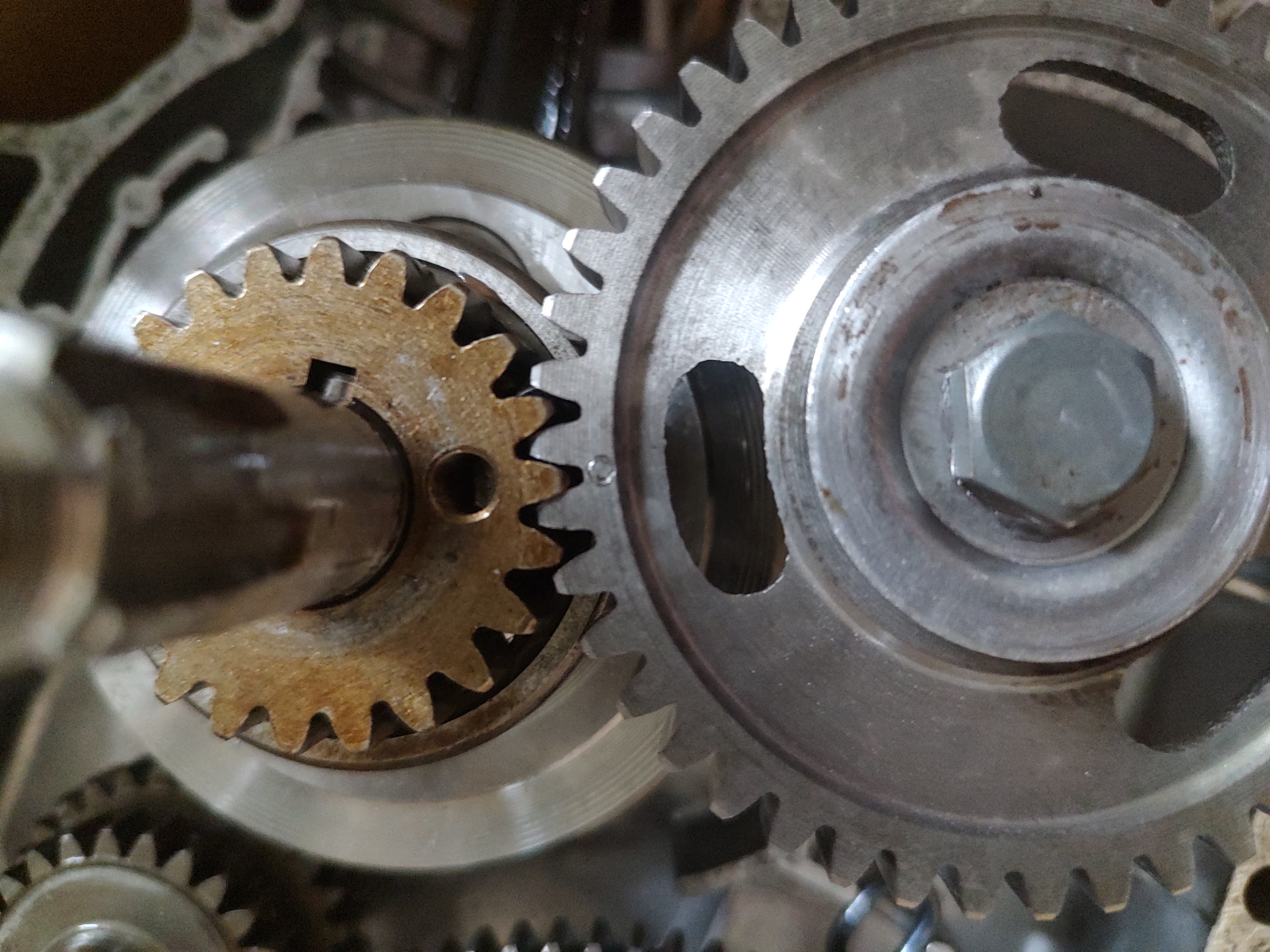

Berichten: 5579
Re: C320 nokken en krukas
Aan de andere kant, op het tandwiel

AfbeeldingEr staat vaak geen merkteken op het tandwiel op de krukas. Wel op het tandwiel van de nokkenas. Op de foto heb je de boel in de verkeerde carterhelft zitten.
Je legt alles in de linker carterhelft.
De krukas in bovenste dode punt zetten en dan nokkenas met timingteken precies bij de tand zetten van het krukas tandwiel waar de nokkenastandwiel dan contact mee maakt.
Je hebt mazzel, mijn blok ligt precies open
Succes, je kunt het.
Groeten Dennis
