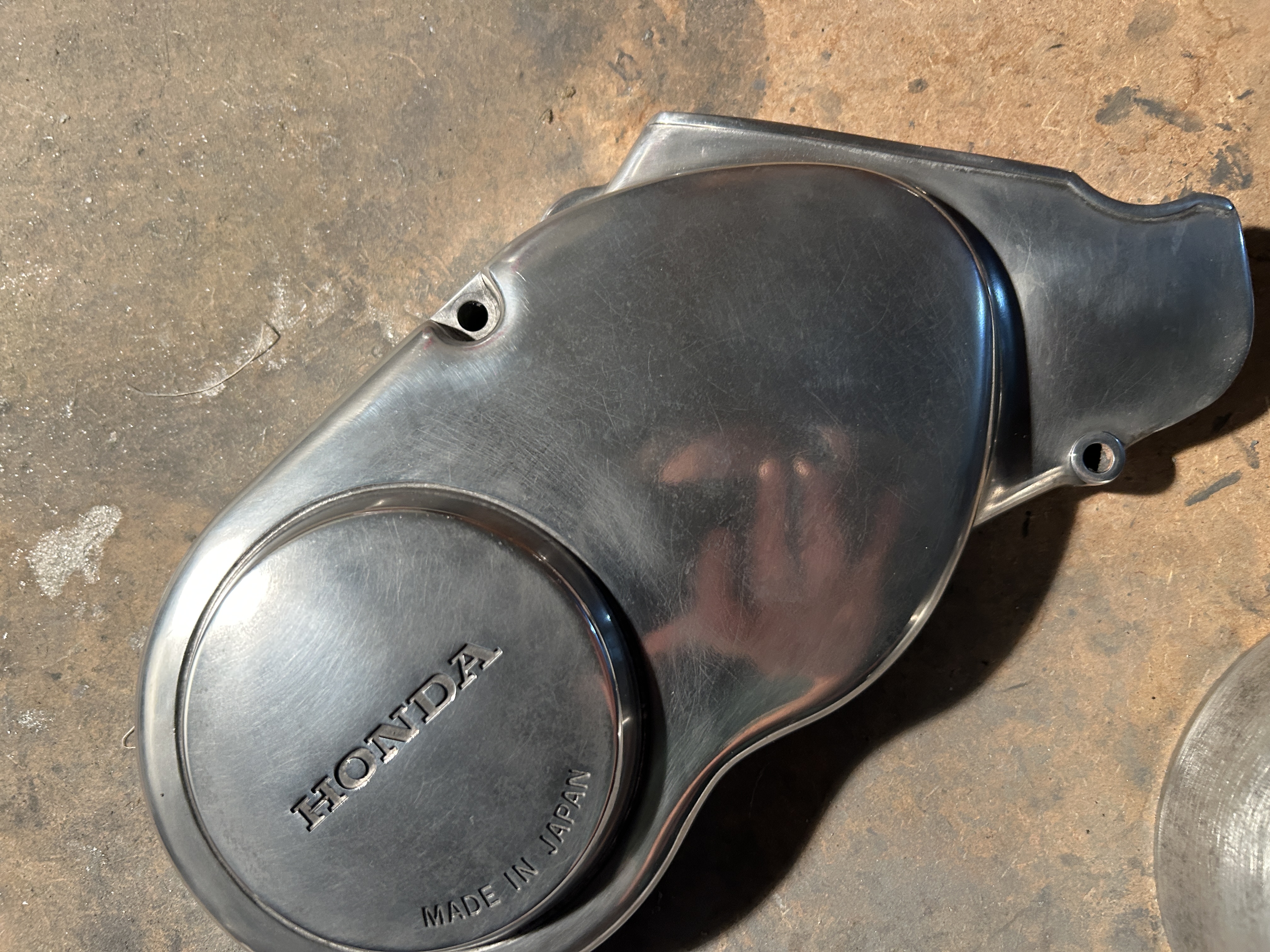

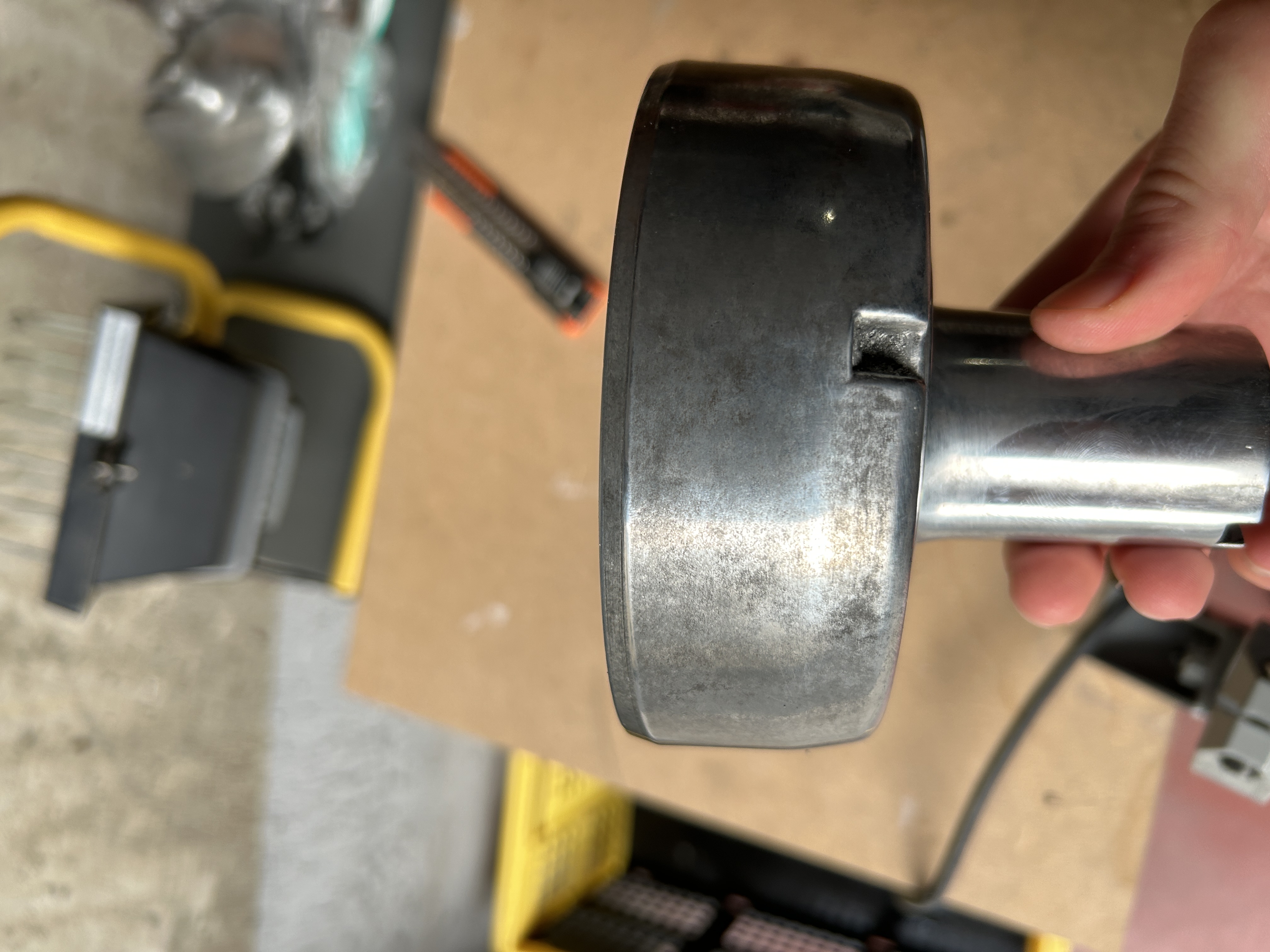

Vliegwieldeksel:
Het enige onderdeel dat in mijn ogen een beetje gelukt is. Echter zie dat er nog schuurkrassen in het oppervlak zitten en krijg ik het ook niet als een spiegel. De schuurkrassen zijn te verklaren omdat dit mijn eerste onderdeel was en ik hier te grof ben begonnen (Korrel 180 als ik mij niet vergis, woeps). Mijn vraag: hoe trek ik dit recht? Terug beginnen vanaf korrel 320 (of 220) en stelselmatig opwerken, en extra aandacht dat alle krassen zeker weg zijn van de voorgaande schuurbeurt?

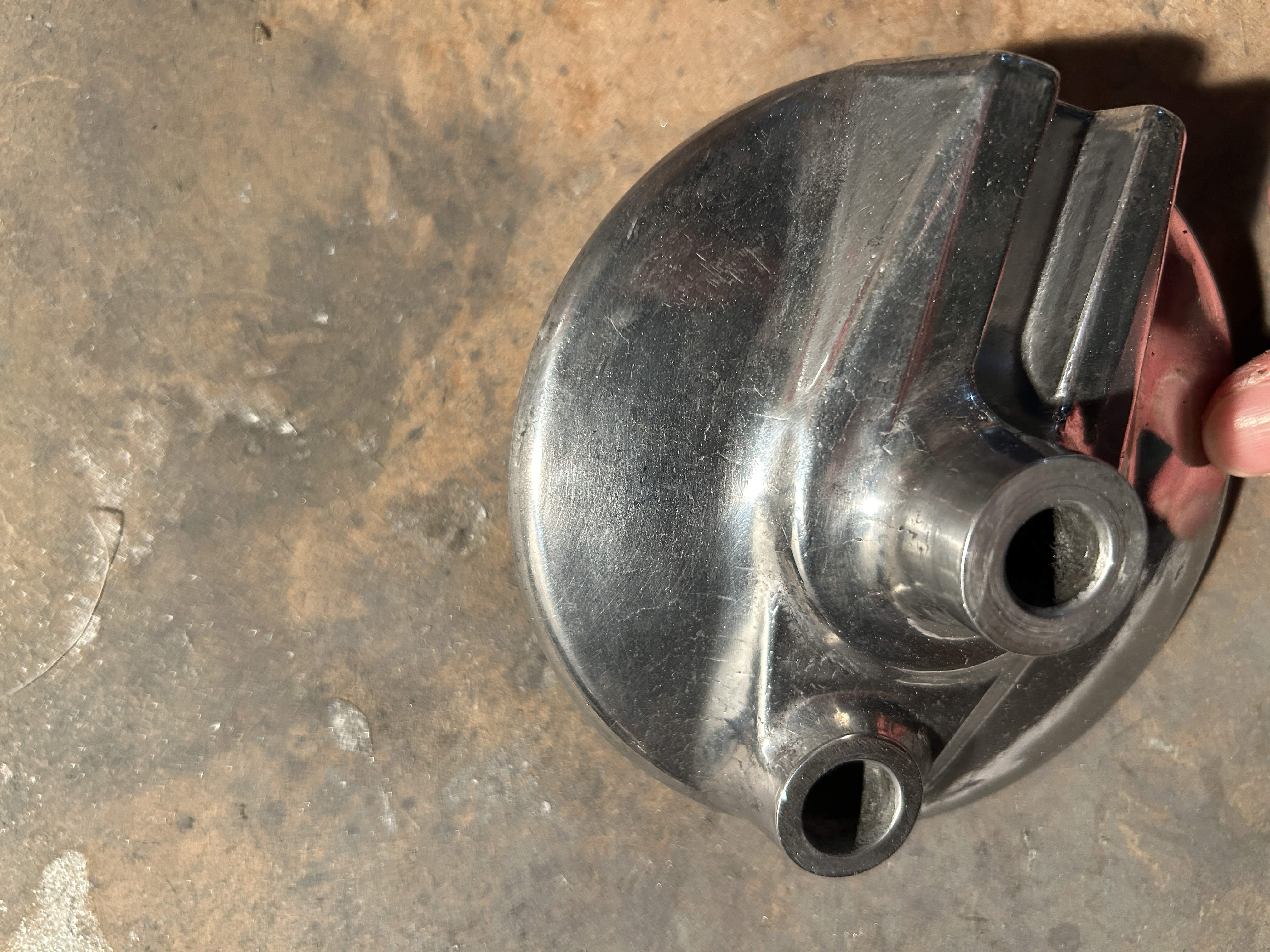

Rempot:
Het enige onderdeel dat ik een beetje glanzend heb gekregen. Tevens het enige onderdeel waar ik de methode van hierboven exact heb gevolgd. Maar nog steeds met de oneffenheden van over de jaren heen in de pot, ondanks dat deze goed in de verf zat. De bovenste zijde is ook doffer dan de onderste, ondanks (naar mijn idee) toch lang polijsten.

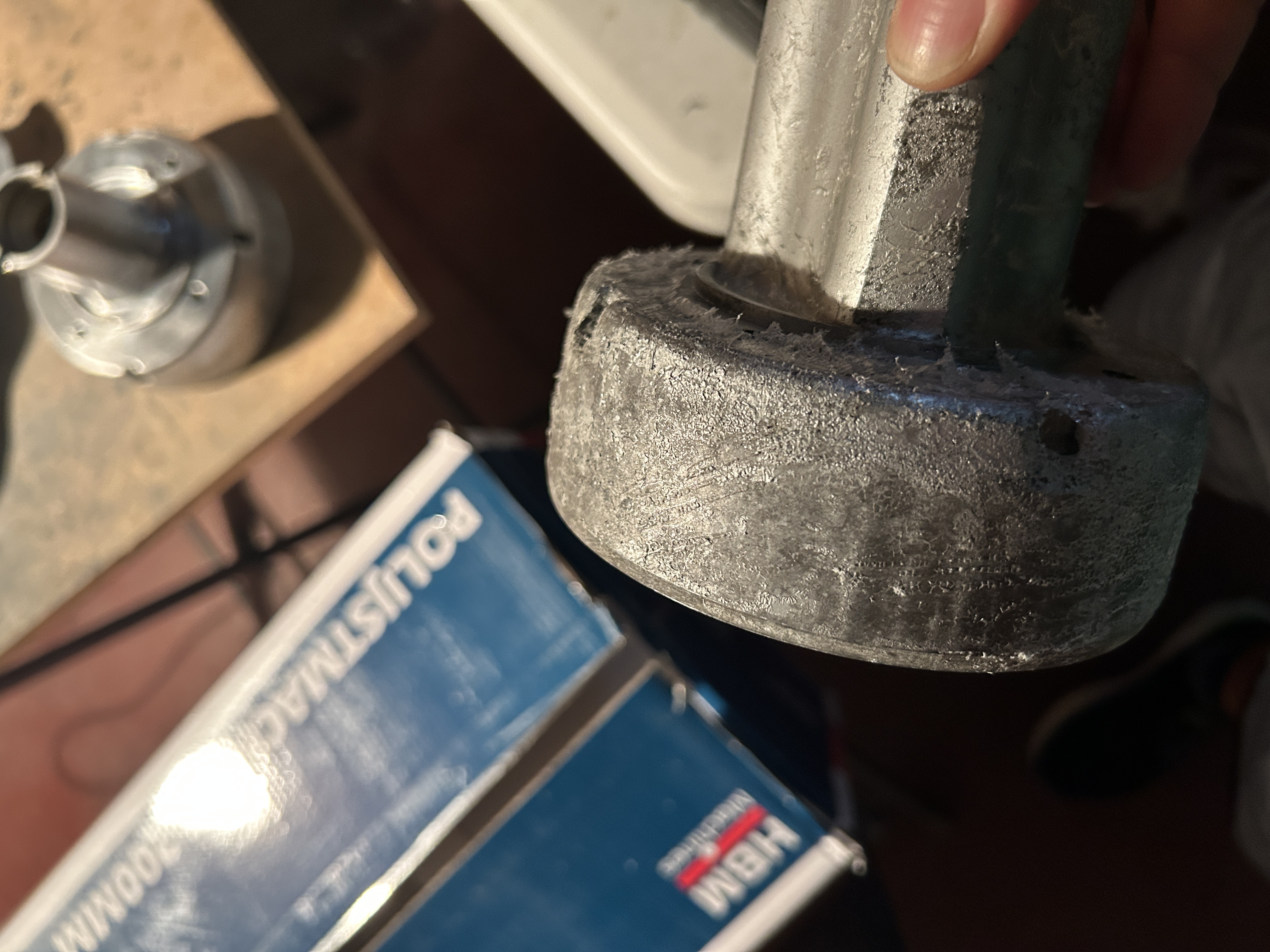

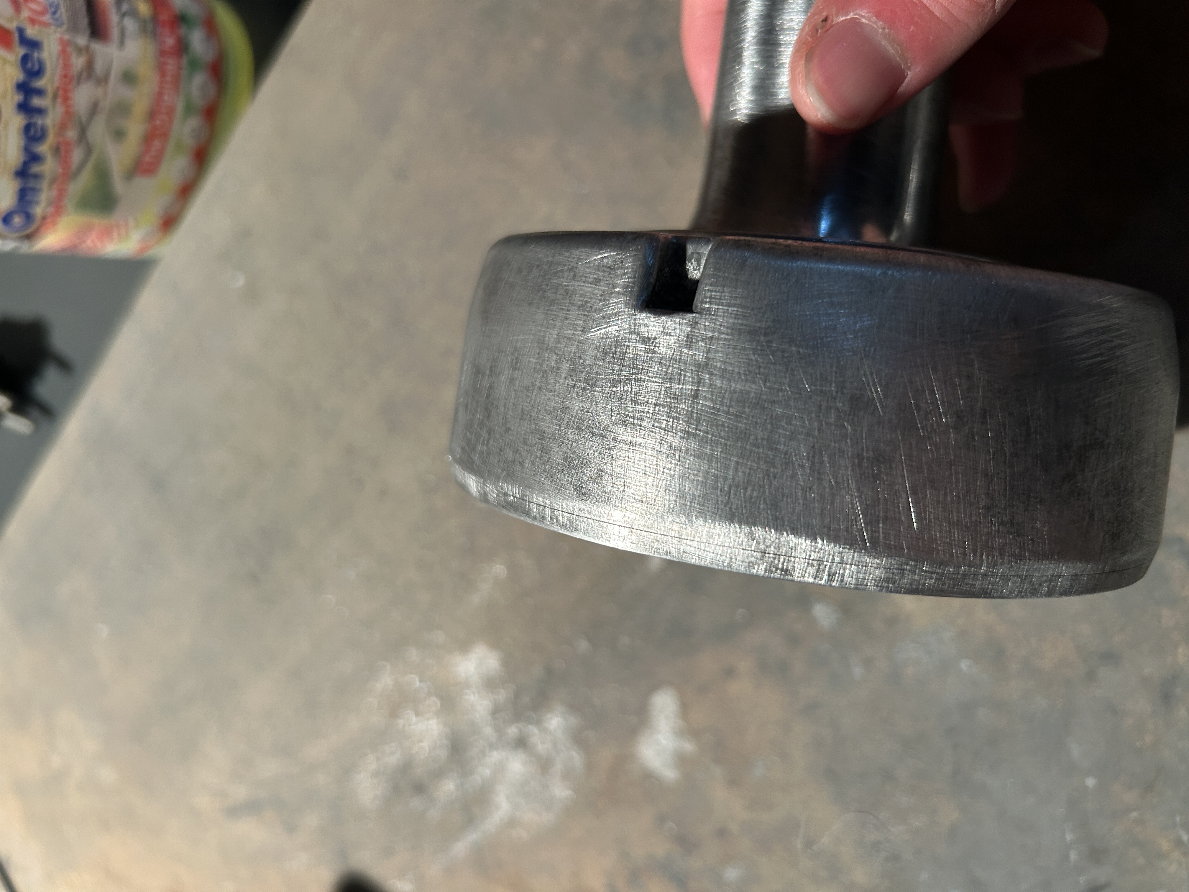

Hier ben ik de mist ingegaan. Na het volgen van de hierboven beschreven methode bleven er precies donkere vlekken in het aluminium zitten. De foto hieronder is het resultaat nadat ik al gepolijst had. For reference ook de naaf in de afbijt, waar je dit (onder de laag afbijt + lak) ook al ziet:
Op aanraden heb ik vervolgens geprobeerd de wielnaaf eerst op te “poetsen” door van vooraf aan te herbeginnen, maar ipv. Manueel, machinaal te schuren dmv. een lamelschijf P400 op een boormachine, dit aan lage RPM. Ik wou dat ik dit niet gedaan had 😅:
Zoals te zien is het aluminium deels gegolfd en zitten er lekker diepe krassen in. Er is zelf een deel van het materiaal weg 🤓. Mijn vraag voor jullie: Hoe kan ik deze naaf nog een beetje redden? De achternaaf moet ik nog doen. Ik ben zeker dat hij die donkere aanslag op het aluminium ook zal hebben als ik deze manueel opschuur. Hoe maak ik de naaf voldoende schoon voor een proper polijstresultaat?

Met schuren geldt dat hoe grover de korrel hoe dieper de krassen. dus wil je geen krassen verwijder je steeds meer materiaal tot alle krassen weg zijn. Gebruik dus geen grove korrel als het niet nodig is!
Verwijderen van oude verf kan prima met de rode scotchbrite pad of iets vergelijkbaars na de chemisch ontlakken in jouw stappenplan, als je nagenoeg niets weg hoeft te halen zou ik de groene pads gebruiken trouwens. Daar maak je nagenoeg geen krassen mee die je met veel moeite weer weg moet halen in latere stappen.
Schuur/polijst ook in andere richtingen per keer dat je eroverheen gaat, maar dat zal je vast gelezen hebben.
Originele Honda onderdelen die "gepolijst" zijn af fabriek zijn trouwens niet spiegelglad afgewerkt en daarna met blanke lak behandeld.

Sander, ge moddert gewoon aan. Keith en ik hebben je al meermaals uitgelegd hoe het moet maar je blijft pertinent andere manieren gebruiken.
manueel ga je dat nooit goed krijgen. Daar ga je, zeker doordat je die vuile zwarte plekken al hebt, machinaal voor moeten ingrijpen. Zoals gezegd, kom m'n poliermachine halen, desnoods heel de rimram met pasta's en verschillende schijven.
