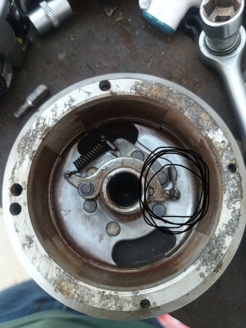

lil schreef: 21 jun 2026 20:58 er zit een begrenzer in het vliegwiel, kan zijn dat ie nog steeds vrij kan bewegen, blokkeren is dan het eerste wat je kan proberen.
Afbeelding[
Ik heb geprobeerd hem tijdelijk met tape te blokkeren, maar dat maakte het juist veel erger. Nu wil hij niet eens meer harder dan ongeveer 25 km/u. Misschien heb ik verkeerd begrepen wat je bedoelde. Kun je misschien wat duidelijker uitleggen hoe je dat precies bedoelt?

Zit daar iets gelast? Zo ja dan zit de begrenzing vast. ( en dat is wenselijk bij deze brommers)Afbeelding

het lijkt inderdaad of er soldeer op het uiteinde zit. lassen zal niet gaan, het lipje boven het uiteinde van het armpje waaronder het schuift is gehard, en dat laat zich niet lassen. de nok zelf is ook gehard, en kan dus ook niet vastgelast worden. soldeer is best een elegante oplossing, maar niet erg makkelijk, want het vliegwiel is best een flink stuk metaal en daar moet je best veel hitte in stoppen voordat soldeer wil smelten, en dat lukt dus denk ik niet met een gewoon soldeerboutje. meestal word het armpje simpelweg met een parkertje geblokkeerd. er komt dan alleen wel een gaatje in het vliegwiel te zitten. wel jammer want hij is nu nog gaaf.
maar, zit het armpje nou vast met die soldeer of niet?
als het vast zit is dat gewoon klaar. dan hoef je alleen maar het ontstekingstijdstip juist te bepalen. contactpuntjes eerst op juiste lighthoogte zetten, en dan onderplaat verdraaien tot de contactpuntjes een aantal mm voor het bdp open gaan, controleren met testlampje of met een rijstevloeitje tussen contactpuntjes. waarschijnlijk is de F gewoon goed, anders een beetje spelen met ietsje ervoor of erna. kijken hoe die het beste loopt. 40km/u moet zonder meer haalbaar zijn.

iclaudius schreef: 23 jun 2026 10:01 Zit daar iets gelast? Zo ja dan zit de begrenzing vast. ( en dat is wenselijk bij deze brommers)
Ja, het ziet eruit alsof het ooit gelast is geweest, maar die las is losgekomen.
