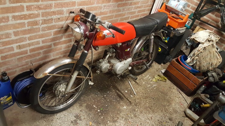

Na lange afwezigheid op dit forum, en de laatste jaren weinig gebruik gemaakt te hebben van mijn ss50, vond ik het maar eens tijd om die nieuw leven in te blazen en weer een beetje op te knappen!
Ruim 10 jaar geleden kocht ik mijn ss50 als mijn eerste gemotiseerde 2-wieler. In het begin om mee naar school te rijden en daarnaast ook lekker te touren.
In de loop van de jaren heb ik er flink aan gesleuteld om hem rijdend te houden en op te leuken. (Althans.. wat ik toen leuk vond )
Zo zag hij eruit toen ik hem kocht: Zo zag hij eruit na wat aanpassingkjes: Vervolgens werd ik iets verstandiger en heb ik de originele achterbrug weer gemonteerd, originele honda blok (welke ik bij de koop kreeg, maar eigenlijk weinig mis mee was) gemonteerd en de blauwe V8 uitlaat afgeschuurd. Ik wisselde nog wel eens tussen de V8 en de lage sigaar als ik iets anders wou.
In de tussentijd heb ik er wat bij verzameld, namelijk zijn grote broer de Honda CB550 F2 uit 1977 welke ik uit elkaar heb gehaald en grotendeels heb opgeknapt: En daarna een Matchless G3l uit 1949 welke ik in de originele staat heb terug gebracht: De Honda ss50 staat er nu zo bij: Omdat ik het leuk vind om te klussen aan oude 2 wielers en er aan de andere 2 op dit moment geen grote dingen hoeven te gebeuren is het de beurt aan de ss!
De bedoeling is om het frame + delen in RAL7016 (rat grey achtig) te poedercoaten, tank te spuiten in ruby red, wielen opnieuw te spaken, spatjes vervangen, het blokje weer mooi te laten lopen etc. Er zit een ori Honda ss blok onder met 70cc, 50cc kop en een 19mm walbro (welke vervangen moet worden). Een prettige set-up die ik zo wil houden. Een beetje terug naar origineel maar dan net anders!

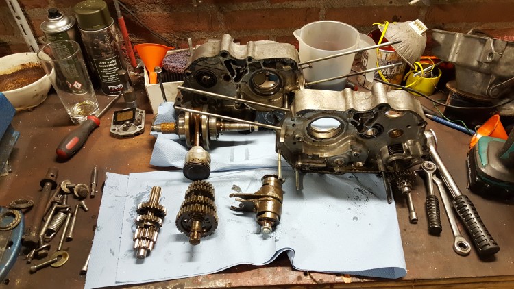

Kleine update:
- Frame en andere spullen naar de coater gebracht. Hopelijk kan ik die volgende week ophalen!
- blokje inmiddels uit elkaar gehaald om de binnenkant eens te inspecteren en delen te vervangen waar nodig; algehele beeld valt me niet tegen.

Ik zou 'm zelf pas gesplitst hebben als de kickas vervangen moest of als er versnellingen vervelend doen, of heel misschien als de vrijstandaanwijzer weg was. Vervang nu je schakelpannen even, kosten 1,40/stuk en de boel schakelt als nieuw. Ze zijn per definitie versleten en iedereen begint dan over nieuwe vorken terwijl dat niet nodig is.
Ik zie dat je met een 70cc rijdt. Als het hemd tegen de bult bovenin de linkerhelft (vlees van bovenste tapeind) klemt, is nu het moment om die aan te passen. Is niet in alle SS50 linkerhelften nodig, maar vaak wel.

Bedankt voor de tips!
Die schakelpennen was ik al van plan en nu ik het toch open heb, vervang ik ook de kickstarteras omdat de tandjes niet allemaal even fris meer zijn.
De schakelvorken zijn niet krom of verkleurd maar vertonen wel wat sporen van slijtage; zijn er bepaalde aanwijzingen die aantonen dat vervanging nodig is?
Dat van de cilinder die tegen het carter klemt was ik mij eigenlijk nooit bewust van, maar nu ik het open heb zie ik het. Moet dan het carter iets afgeschuurd worden om ruimte te maken?

Yep. Kan gewoon met de dremel of rattestaart.
Vorken zou ik alleen vervangen als je van plan bent de oude aan mij te geven.
