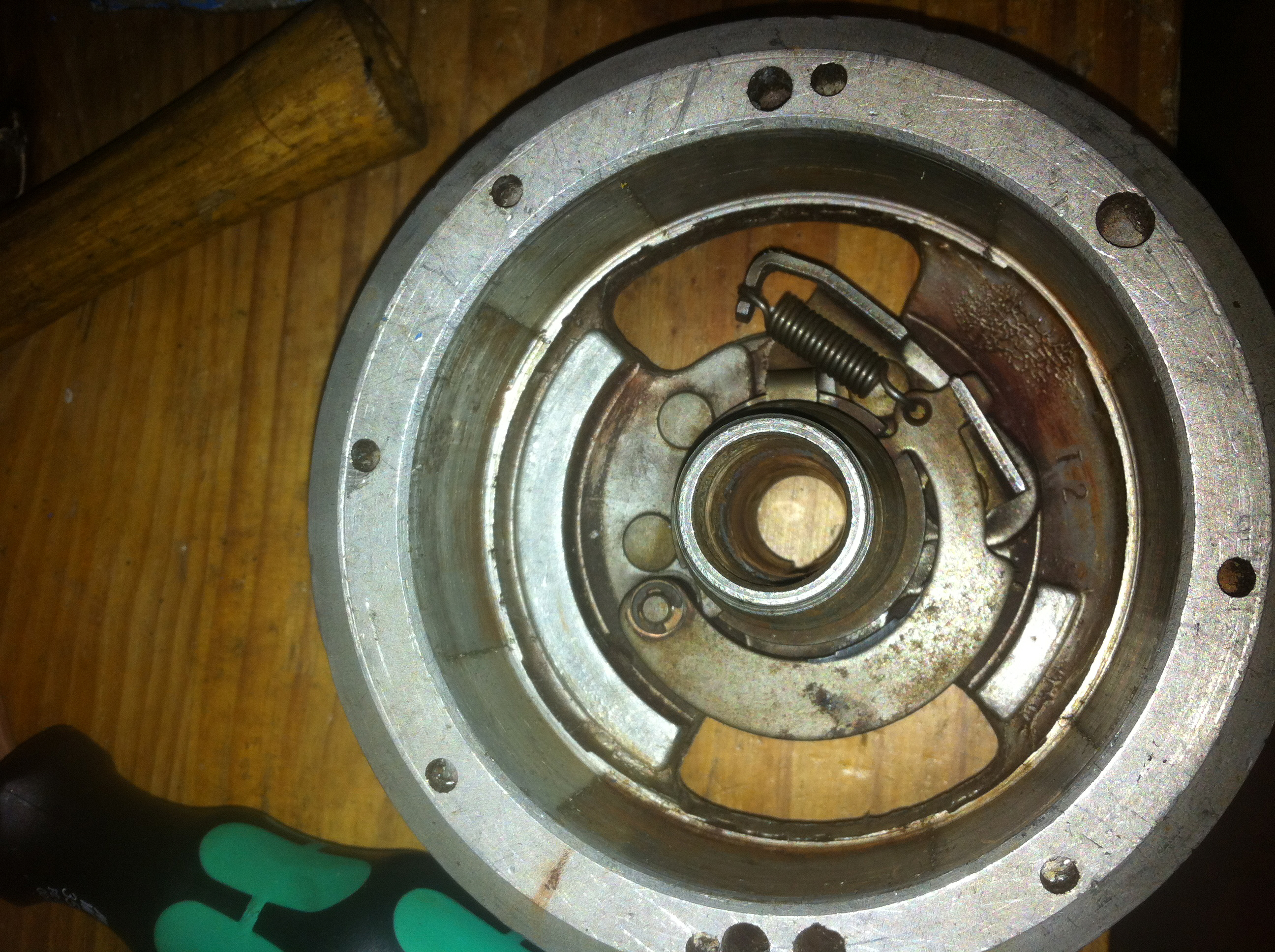

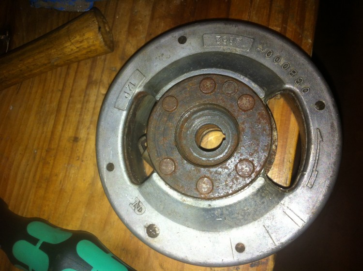

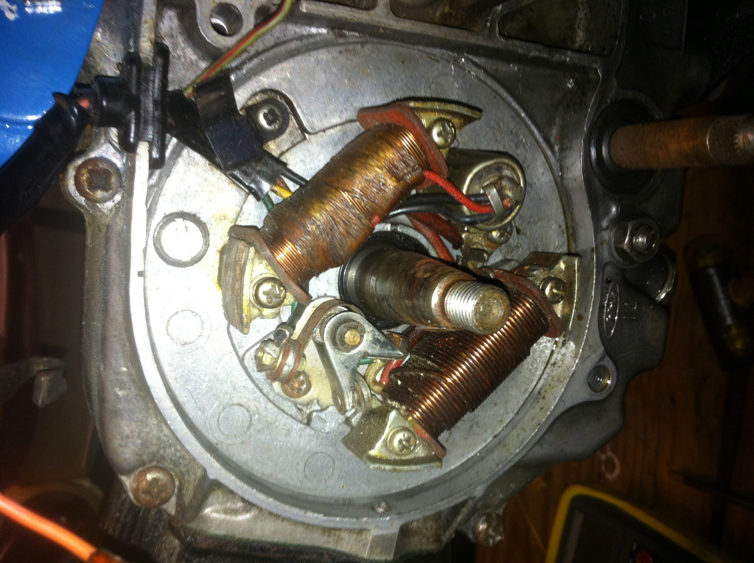

Hallo mensen,
Kan iemand mij helpen om te bepalen wat voor een type ontsteking ik heb. Het blokje is een vroeg type C blokje (< '75).
Zie foto's
Er komt een rose/rode (ben beetje kleuren blind...) aansluiting uit de spoelplaat en deze is niet aangesloten, waar en welk schema moet ik gebruiken om mijn kabelboom/ onsteking door te kunnen meten?
mvg Patrick

Is een ND met 1-armig vervroegend vliegwiel. Het beste type, dus.
Berichten: 1931
Re: Welke type ontsteking?
De vervroeging hangt alleen op half zeven. Het veertje moet weer op spanning gebracht worden.

roze mag gwn los

Het is me gelukt om een "vonk" te maken.......Vervroeging gemaakt, bobine doorgemeten (was kapot dus vervangen), contact punten schoongemaakt, ontvet en afgesteld. Geheime rose draadje los gelaten. Een prima vonk.... Bedankt voor jullie (snelle) deskundige reacties!
